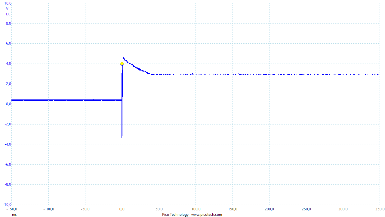

Ich habe den Verdacht, das mein Labornetzteil 0-15V, 0-3A beim
Einschalten für kurze Zeit eine Spannungsspitze erzeugt, weil mir schon
einige Male beim einschalten kleinere Schaltungen hopps gegangen sind.
Ich dachte mir ich setze am Ausgang (Bananenklemmen) einen dicken Elko
hin, der müßte doch die Spannungsspitzen abfangen, weil er ja anfangs
leer ist und man könnte von seinem "Kurzschluß" profitieren.
Könnte das so einfach klappen?
Ansonsten muß ich mir angewöhnen, erst Netzteil einschalten, dann die
Schaltung dranklemmen.

Zumindest erreichst du damit, dass die Strombegrenzung vom LNG defacto
außer Gefeht gesetzt ist, weil du alleine mit der Ladung aus dem Elko
kurzzeitig erhebliche Ströme bereitstellst, die nicht der eingestellten
Strombegrenzung unterliegen.
Je nach dem, wie dein Netzteil gegen Überstrom am Ausgang gesichert ist,
kann es auch passieren, dass es wegen des anfänglich erheblichen
Ladestroms des Elkos gar nicht erst startet. Das hängt vom (geheimen)
Typ ab.

Das von mir beschriebene LNG30 hat, wie die Schirmbildoszilloskopbilder
beweisen, beim Ein- und Ausschalten absolut keine Überschwinger. Hier
ist der Link zu den besagten Bildern:
Beitrag "Re: Nachbausicheres Klein Labornetzgeraet"

Das ist wünschenswert, hat aber so gut wie kein Labornetzteil. OK, bei
guten Labornetzteilen ist der Überschwinger nur schwer sichtbar zu
machen weil der verdammt schnell ist. Einfach ein Netzteil in der
Strombegrenzung betreiben und ihm dann mal die Last, die es in die
Strombegrenzung getrieben hat, abklemmen. Da gibts praktisch immer einen
Überschwinger.

Diese Ausregelungsüberschwinger sollten aber bei guten Geräten nicht
größer als 50mV sein und 50 us nicht übersteigen. Siehe HP Appnote 90B.
Dort sind auch dafür die standartisierten Testbedingungen dokumentiert.

Ich glaube nicht, daß Dein vorgeschlagener Test ohne besondere
Vorkehrungen ausschlagkräftig ist, weil, wenn nicht die Spannung genau
eingestellt ist, nach Abschalten der Last die Spannung sofort auf die
eingestellte Spannung im CV Modus übergeht. Ein ganz kleiner
Überschwinger im mV Bereich ist unter solchen Umständen normal oder
überhaupt praktisch nicht vorhanden.
Regelungsuntersuchungen werden normalerweise zwischen 50% und 100% Last
im Constant Voltage Modus durchgeführt.

Ich habe das gleiche Problem und wunderte mich 2 Tage lang, warum mein
Sensor immer zerstört wird und das I2C auf 0,4 Volt zieht.
Betrieben habe ich mit 3,0V, Sensor geht bis 3.5 Volt.
Beim Einschalten des Netzteils gibts einen kurzen Peak (siehe Anhang,
teils bis 8V), wahrscheinlich zerstört das meinen Pin.
Es ist ein günstiges Labornetzteil (Sako SK-1715SL2A 15V 2A)...
Gibt es diese Spannungspeaks auch bei hochwertigen Netzteilen?
Viele Grüße!
Gast #5151649

Die etwas besseren Labornetzteile haben in der Regel einen extra
Abschaltung des Ausgangs. Nach dem Einschalten über den Netzschalter
muss man dann noch einmal extra den Eingang aktivieren, bevor Spannung
anliegt. In der Regel sollte dann kein oder nur sehr wenig Überschwingen
auftreten. Auch bei einem guten Netzteil sollte man aber selber noch
einmal nachmessen ob Überschwinger auftreten, bzw. wie stark.
Gerade bei viel Kapazität am Ausgang kann man ggf. eher Überschwinger
bekommen, wenn auch i.A. nicht hoch.

Mein neues Rigol DP832 macht genau das. Aber nicht "Eingang" Du meintest
sicher Ausgang ;-)
Sollte ich wirklich mal nachmessen.
Hmmm, meine Eigenbauten hatten so um die 10-100uF, das Rigol habe ich
noch nicht offen gehabt (passiert mir selten ;-)).
