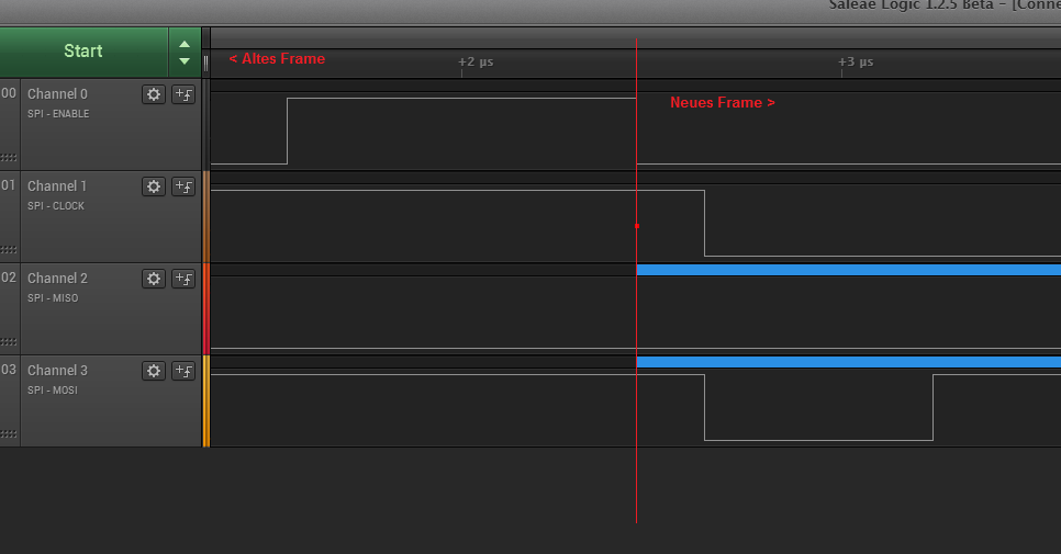

Ich benutze folgenden Code für meine SPI Routinen:
void write_spi (unsigned char data_out)
{       //msb first
  SPI_I2S_SendData(SPI2,data_out);
  while(SPI_I2S_GetFlagStatus(SPI2, SPI_I2S_FLAG_TXE) == RESET);
  while(SPI_I2S_GetFlagStatus(SPI2, SPI_I2S_FLAG_BSY) == SET);
  SPI_I2S_ReceiveData(SPI2);
unsigned char read_spi (void)
  SPI_I2S_SendData(SPI2,0x00);
  return SPI_I2S_ReceiveData(SPI2);
NSS ist als Soft konfiguriert.
meine Zugriff sieht etwa wie folgt aus:
  cs_0;
  read_spi;
  cs_1;

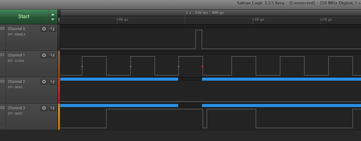

Nun ist es leider so, dass CS bereits auf 1 geht, während dem am SPI
noch die letzte CLK Flanke kommt.
Ja noch schlimmer, CS kann sogar wieder auf low gehen, während dem die
letzte CLK Flanke der vorherigen Übertragung noch am Pin anliegt.
Siehe dazu die Bilder im Anhang.
Wenn ich vor das CS1 ein Delay einfüge, funktionierts.
Aber weshalb funktioniert der obige SPI code nicht?
Danke

Für alle die es interessiert.
{       //msb first
  while(SPI_I2S_GetFlagStatus(SPI2, SPI_I2S_FLAG_RXNE) == RESET);
22
23
24
25
26
27
Gast #4464251
Und wie stellst du dir mit deinen beiden Funktionen eine funktionierende
SPI-Kommunikation vor?
SPI braucht eigentlich nur eine einzige Funktion:
uint8_t SPI_transfer_byte(uint8_t tx_data);
Senden und Empfangen geht immer gleichzeitig. Wenn man nur Senden will,
wertet man den Rückgabewert halt einfach nicht aus.
Deine receive-Funktion sendet ja auch wieder ein Dummy-Byte, so dass das
vorher im RX-Register enthaltene Byte wieder rausfliegt.
Gast #4464386
Nonsense. Schau Dir mal intensiv die Diagramme an, wie die Events da so
kommen. Das funktoniert mit jedem Dummy Befehl auch. BSY wird nur vor
Abschalten der SPI angefragt. Delay(2us) reicht aus.
