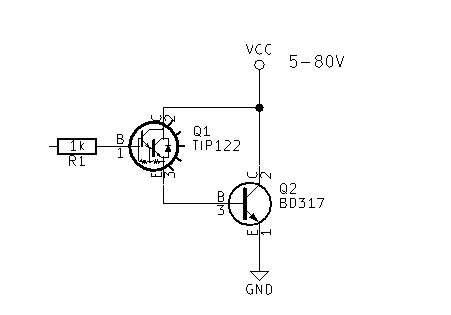

Hallo Forumsgemeinde!,
ich beschäftige mich seit einiger Zeit Hobby mäßig mit Elektronik und
möchte ein wenig tiefer einsteigen.
Hab eine einfache Schaltung angehängt und eine Verständnisfrage dazu.
Die Schaltung besteht aus einem TIP122 und einem BD317 Transistor.
Da der BD317 einen relativ kleinen Verstärkungsfaktor hat hab ich davor
einen TIP122 geschalten.
Nun meine Frage...
z.B. BD317: Vce = 100V / TIP122: Wird voll durchgeschaltet
Bekommt der BD317 da nicht zu viel Spannung an die Basis?
Liegt an der Basis dann nicht 100V an?
Vielen Dank im Voraus für Eure Hilfe!

Das mit Strom und Spannung musst du noch üben. Wenn man den TIP voll
durchschaltet, kann an seinem Emitter=Basis BD317 nur die
Eingangsspannung-2Ube-1k*Ib liegen. Es werden aber sehr große Ströme
fließen, die wohl den TIP und den BD zerstören.

Da ist keine Last oder sonstiges strombegrenzendes Element zwischen +5V
und gnd. Die Schaltung macht also nix weiter, als einen Kurzschluß,
nicht wahr?
Das Prinzip nennt man Darlingtonschaltung.
http://www.elektronik-kompendium.de/sites/slt/0411221.htm
Wobei der TIP122 ja auch schon selbst eine Darlingtonschaltung ist.
> Nun meine Frage...
Die ist über die Basis-Emitterdiode an gnd geklemmt.
Da fallt also immer die Flußspannung dieser Diode ab, solange bis sie
kaputt ist.
Ja, das ist das Problem. Entweder die Spannung bricht zusammen oder die
Transitoren sterben.
Noch was:
Die Stromverstärkung von den beiden Transistoren zusammen liegt bei ca.
25000. Da wäre ein Basiswiderstand von 1k vermutlich in den meisten
Fällen schon sehr übertrieben klein.
Eine Darlingtonschaltung hat aber gerade den Sinn, den Ansteuerstrom zu
minimieren, was aber auch Nachteile hat, z.B. verschlechterte Dynamik
und das minimale U_ce des BD317 wird größer, weil sich da die U_be des
Darlingtontrans. dazu addiert. Mit dem TIPP122 sind das dann 2x U_be,
die als minimale Spannung U_ce am BD137 dazu kommen.
Alles in allem ist die Schaltung praktisch wenig zweckmäßig.
Gruß Öletronika

Die Basis-Emitterspannung kann nicht größer als
etwa 0.7V werden, Basis-Emitter kann man sich als
Diode in Durchlaßrichtung vorstellen. Wenn die
Basis-Emitterspannung wirklich größer als 0.7V
wird, ist der Transistor zerstört.

OP #4467447
Genau das ist das was ich noch nicht verstehe...
Beispiel:
BD317: Es soll 1A fließen (Ic=1A) hFE=25 Ue=100V
==> ca. 2,2kOhm / Basisstrom ca. 40mA
für den TIP122: Es dürfen max. 40mA fließen (Ic=40mA) hFE=1000 Ue=5V
==> ca. 91kOhm / Basisstrom ca 0,04mA
Wenn ich also den TIP122 mit einem Basiswiderstand von 91kOhm und 5V
schalte - fließen dann an der Basis vom BD317 40mA?
bzw. dann BD317 Ic=1A bei 100V?
Stimmt das? Oder bin ich da komplett auf dem Holzweg?

die Rechnungen sind leider für die Katz.
a) Die Spannungsdifferenz 5V-0,7V wäre relevant, wenn nach dem
Vorwiderstand nur eine BE-Strecke käme. In dieser Schaltung kommen 3
(also 3*0,7V).
b) Der Tip122 hat Widerstände parallel zu den BE-Strecken eingebaut
(nominell 8kOhm und 120Ohm). Mit einem Vorwiderstand von 100kOhm an 5V
leiten diese Parallelwiderstände den gesamten "Basisstrom" an den
BE-Strecken vorbei, ohne dass deren Durchlassspannung erreicht wird. Die
BE-Spannung erreicht nicht den Schwellwert (und damit gibt es auch keine
Stromverstärkung).
c) Die Stromverstärkung ist keine wohldefinierte Konstante sondern kann
in einem großen Bereich variieren. Deshalb ist es nicht sinnvoll, den
Basisstrom des BD317 über den Vorwiderstand des TIP festlegen zu wollen:
selbst wenn man richtig rechnet liegt der tatsächliche Strom schnell mal
Faktoren daneben.
Du könntest den Basisstrom des BD317 durch einen entsprechenden
Widerstand zwischen Treiberstufe und BD317-Basis einstellen. Aber was
ist eigentlich der Zweck der Schaltung: willst du sehen, wie der BD317
zu glühen beginnt?

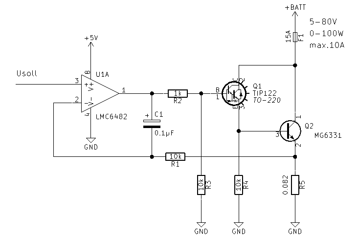

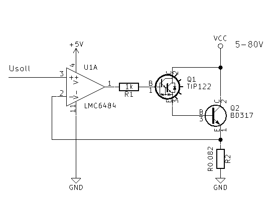

OP #4467826
Erst mal vielen Dank für die zahlreichen Antworten!
Ich muss euch Recht geben - die Schaltung von oben macht nicht wirklich
Sinn.
Sie soll nur als Beispiel dienen.
Ich wollte eigentlich nur wissen bzw. berechnen wie viel Spannung /
Strom durch den TIP an der BD Basis anliegt.
Hab euch im Anhang den kompletten Schaltplan angehängt.
Das Ganze soll eine Stromsenke zum entladen bzw. testen von Netzteilen /
Akkus werden.
Diese funktioniert in der Praxis schon relativ gut.
Möchte aber wie gesagt die Werte genauer ermitteln bzw. berechnen um
diese Schaltung ggf. zu optimieren.
An Usoll hängt momentan ein Poti - Dieses soll später durch einen DAC
und MC ersetzt werden.
Über das Poti kann ich die Sollspannung einstellen, die mit dem
Spannungsabfall des Shunts über einen OPV verglichen wird.
Je nach dem wird der TIP und der BD ein bzw. ausgeschaltet und begrenzt
dadurch Spannungsunabhängig den Strom.
Ich will diese Schaltung gerne komplett verstehen...
Soweit ich das verstanden habe müsste die erste Berechnung stimmen...´
100V 1A -> BD: ca. 40mA Basisstrom
Der OP kann maximal 30mA liefern(?)
Nur mit dem TIP und dessen Beschaltung komme ich nicht weiter...
Irgendwie steh ich da grad auf der Leitung...

OP #4468277
>Zum Verheizen von 100W sind Widerständ wirklich nicht so übel. Warum
>baust du nicht z.B. eine Kette von diesen hier vor deinen Transistor
>(egal ob FET oder Bipolar):
>http://www.reichelt.de/25-Watt-axial/25W-METALL-12...
>Je nachdem, welche Akkuspannung dann konkret vorliegt, schickst du den
>Strom über die gesamte Widerstandskette oder nur über einen Teil davon.
Das wäre natürlich eine Möglichkeit. Möchte es aber erst so probieren
und verstehen.
Ich hab nochmal eine Schaltung angehängt.
Der BD317 benötigt 68mA bei 50V / 1,7A
Würde das so stimmen?
Theoretisch könnte ich den R1 wegen dem geringen Strom auch weglassen
bzw. hat keine wirkliche Funktion weil der OPV den Strom liefern kann?
Wenn beim OPV Ausgang 2,1V anliegen benötige ich rein rechnerisch ca.
31kOhm damit nicht mehr als 0,068mA fließen?
Vielen Dank für Eure Geduld!
Für euch ist das ein simpler Aufbau...
Aber als Elektronik "Anfänger" finde ich das Ganze noch ein wenig schwer
zu nachvollziehen...
Gast #4468291
5-80V ist sehr weit gefasst, ist das Absicht?
1,7A IMMER und dauerhaft? Oder soll das regelbar sein? Wenn ja, in
welchem Bereich?
Um den BD als Heizkörper zu entlasten, bietet es sich an R2 so groß zu
machen, dass der bei Vollaussteuerung vom OP-Amp den Maximalstrom der
Schaltung durchlässt, also 1,7A.
Damit teilt sich die Verlustleistung zwischen BD und R2 besser auf.
Den TIP würde ich mal durch einen Kleinsignaltransistor wie den 2n3904
ersetzen, der kann bis 100mA. Und dann auch da nen Kollektorwiderstand
dran, den man auch berechnet.
Weiterhin musst du für die Berechnung ins Datenblatt des BD gucken, da
wo Kollektorstrom vs Stromverstärkung ist. Der BD kann auch ein hfe bis
100 oder sowas haben, bei niedrigen Kollektorströmen.
Ich komme da auf 28mA, Early-Effekt nicht mit einbezogen.
R1 solltest du drinlassen, wenn du die Last trennst, dann steuert der
Op-AMP voll aus. R1 sollte so bemessen sein, dass die Maximalströme von
Op-Amp Ausgang und TIP-Eingang nicht erreicht werden.

Gast #4468536
Versuche nicht, den OPV-Ausgang als Widerstand zu betrachten
(2,1V/68µA=31kOhm). Der OPV-Ausgang verhält sich nicht wie ein
Widerstand.
Für bestimmte, fest angenommene Transistorparameter (z.B.
Stromverstärkung=1000) stimmt deine Rechnung. In der Realität werden
sich andere Werte ergeben (weil z.B. die Stromverstärkung nicht 1000
beträgt sondern vielleicht nur 500), aber das spielt für die Funktion
der Schaltung keine Rolle: der OPV wird die Ausgangsspannung (und damit
den Ausgangsstrom) auf den Wert einstellen, der benötigt wird, damit am
Shunt 140mV abfallen. Ob das dann 68µA Ausgangsstrom sind oder 28µA oder
200µA spielt keine Rolle, solange der OPV nicht überfordert wird, und
der genaue Wert ist nicht exakt vorhersagbar.
Tim M. schrieb:
> Edit: Würde die Schaltung 3 bei stabilen 50V so stimmen?
Der BD317 ist bei 50V und 1,7A wieder an der Grenze der SOA. Außerdem
musst du ihn gewaltig kühlen. Ansonsten kann die Schaltung so
funktionieren.
Es kann allerdings auch sein, dass sie instabil ist und der OPV schwingt
(der LMC6484 hat keine wahnsinnig große Phasenreserve und ist nicht der
allerstabilste). Kannst du ja einfach mal ausprobieren. Wenn er schwingt
kann eine Kompensation, wie sie hier gezeigt ist (R1, C1), die
Stabilität wieder herstellen:
https://www.mikrocontroller.net/articles/Konstantstromquelle#Konstantstromquelle_mit_Operationsverst.C3.A4rker_und_Transistor
Was der Stabilität auch guttun könnte, wäre anstelle des TIP122 einen
"kleineren" Transistor mit kleinerer Basiskapazität zu wählen.
Wenn du die Ströme möglichst genau haben willst, musst du noch an
folgendes denken:
a) bei einem Shunt von 82mOhm macht sich jedes bisschen
Leitungswiderstand oder Übergangswiderstand an der Lötstelle gleich
bemerkbar.
b) die Offsetspannung des LMC6484 von 3mA entspricht bei einem Shunt von
82mOhm einem Stromfehler von 37mA.

große Verlustleistungen haben werden und daher sehr, sehr heiss werden.
50V * 1,7A sind nunmal 85 Watt, also die Leistung einer dicken
Glühbirne, konzentriert auf die Fläche eines Daumens.
Mehrere Transistoren und in Reihe geschaltete Widerstände würden die
Wärme deutlich beherrschbarer machen.
Allerdings wird die Schaltung dann auch komplizierter.
OP #4468975
> Der Beitrag stammt wahrscheinlich noch von einem Zeitpunkt, als du uns
> mit deiner "falschen" Schaltung in die Irre geführt hast ;-)
War keine Absicht ;) :)
Du meinst das ich vor dem Collector noch ein oder mehrere Widerstände
schalte die dann vorher schon ein paar W verbraten? Das ganze * x
(beliebige Anzahl von Stufen)
Gast #4468983
Ja. Das Problem sind allerdings die 5V der 5-50V Designanforderung.
Der BD darf zwar im Grunde sättigen, aber deutlich weniger als 0,7V
Spannungsabfall wird der nicht haben.
Ergo darf an einem Kollektorwiderstand auch nur 4,3V abfallen, was
deutlich zu wenig ist um einen großen Unterschied in der
Leistungsverteilung bei 50V Betriebsspannung zu machen.
Deshalb sollte man den BD 2 Mal mit Emitterwiderstand aufbauen, dann hat
der Stromgegenkopplung und die Leistung halbiert sich schonmal. Durch
die Stromgegenkopplung wird die Parallelschaltung beherrschbar. Auf
einem sehr großen Alukühlkörper sollte man die beide trotzdem montieren.
OP #4469994
>SOA bleibt gleich, aber für jeden Transistor halbiert sich der Strom.
Ok - Das parallel Schalten hatte ich sowieso noch vor. Es sollen später
16 einzelne Stufen mit eigener Regelung und Überwachung werden... :)
Ja... Mit der Verlustleistung könnte man auch heizen :D ;)
Jetzt muss ich euch nochmal ein paar Fragen stellen...
Den BD317 hab ich zum Bsp. vom Reichelt bestellt. Im Datenblatt ist kein
SOA hinterlegt. Kann man jetzt z.B. das Motorola Datenblatt mit SOA als
Richtwert verwenden oder sind die Bauteile mit gleicher Bezeichnung
komplett verschieden bzw. weichen die sehr stark voneinander ab?
Könnte man die Schaltung mit einem PWM Signal "pulsen" um höhere Ströme
fließen zu lassen? Wenn ja, wie würde das ungefähr aussehen und vor
allem würde das einen Akku durch die "peaks" beeinflussen / schädigen?
Hab noch ein Mosfet gefunden...
FDA38N30 (https://www.fairchildsemi.com/datasheets/FD/FDA38N30.pdf)
Laut SOA müsste das dann doch 100V / 1A vertragen?
100W wären dann auch noch im Rahmen - natürlich sehr gut gekült...
Natürlich müsste man da die Schaltung ein wenig anpassen. Da wäre es
später wahrscheinlich besser einen neuen Beitrag zu erstellen weil es
mit der Grundfrage wenig zu tun hat. (?)
Vielen Dank für eure Hilfe! :)
Gast #4470245
Andererseits kannst du den mit 5V OPV-Versorgung vielleicht gar nicht
aufsteuern, weil sei UGS_th bis 5V gehen kann. Und viele Leute würden
dir sagen, dass der nicht (zumindest nicht sicher) für dauerhaften
Linearbetrieb geeignet ist, weil das SOA-Diagramm den Spirito-Effekt
nicht berücksichtigt.
Beitrag "Re: MOSFET Linearbetrieb möglich?"
Glaub mir: wenn du am Ende einen Akku-Entlader aufgebaut hast, der
stabil 100W oder mehr wegheizt, dann wird der Heizwiderstände für den
Hauptteil der Verlustleistung beinhalten. Aber probiers ruhig erst mal
mit reiner "Transistorheizung": eigene Erfahrungen überzeugen viel mehr
als fremde Argumente.

Schaltung wird wie 'Schaltung3.png' aufgebaut.
Der BD wird mit einem 2N3773 ersetzt.
Laut Datenblatt / SOA müsste der Transistor jetzt 100V/1A (100W) maximal
vertragen. (bei 10V -> 10A)
Wobei der TIP122 bei 100V an der Grenze wäre (müsste man später evtl.
noch austauschen).
Was mich jetzt ein wenig irritiert ist der Verstärkungsfaktor (hFE) des
2N3773.
Laut Datenblatt bei:
Ic = 8A / Vce = 4V min. 15 max. 60
Ic = 16A / Vce = 4V min. 5
Kann ich dann bei einem Strom von 10A mit einen Verstärkungsfaktor von
ca. 10-15 rechnen?
bzw. ist der Verstärkungsfaktor von der Spannung abhängig?
Gast #4554547
Theoretisch ja. Mit einer "Reserve" (Abstand zur SOA-Grenze) von weniger
als einem Faktor 2. Und mit einem Gehäuse, bei dem der themische
Widerstand zwischen Junction und Case 1,17K/W beträgt. D.h. auch mit
einer idealen Kühlung (wenn du den Transistor im Kaltemittelbad
betreibst) wird das Silizium 117K wärmer als das Kältebad. Mit einer
etwas schlechteren als der annähernd idealen Kühlung verheizt du den
Transistor.
OP #4554633

Ja... meinte jetzt einen Richtwert - man muss ja auch die SOA des TIP
beachten... Man muss ja grob berechnen ob der dafür geeignet ist.
>Transistor.
Wie meinst Du das mit dem Faktor 2? 100V -> 0,5A? 10V -> 5A?
Bei 100W->117°C Erwärmung + 25°C Raumtemperatur => 142°C
Maximum ist laut Datenblatt 200 °C oder verwechsle ich da etwas?
Mit wie viel Watt würdest Du den Transistor maximal belasten?
Gast #4554646
Tim M. schrieb:

OP #4557207
Hab heute die ersten Tests mit 70W gestartet...
Lief an sich schon relativ gut.
Für die vollen 100W hatte ich allerdings keinen passenden Shunt
Widerstand zur Hand. (folgt noch!)
Würde für einen kleinen Spannungsbereich wunderbar funktionieren.
Ich will jedoch einen möglichst großen Spannungsbereich abdecken.
Das mit der Temperatur hab ich aber noch nicht ganz verstanden.
Hier ein anderer Transistor: MG6331
Transistor: 0.42°C/W / max. Temp. 150°C
Kühler: 0.30°C/W
Also: 100W * (0.42°C/W + 0.30°C/W) = 72°C
Ist das die Temperatur die der Kühler erreicht? (ohne
Umgebungstemperatur)
Mit Umgebungstemperatur (25°C): 97°C - OK?
(Ich hoffe die Fragen sind nicht allzu nervig :( )
Vielen Dank für die ausdauernde Hilfe! :)
Tim
Gast #4557521
Dann nimmst du eben mehrere Heizwiderstände, die du - je nach
Spannungsbereich - einzeln, parallel oder in Serie schaltest. Kritisch
sind ohnehin nur die hohen Spannungen (oder willst du bei niedrigen
Spannung so weit mit dem Strom nach oben gehen, dass wieder 100W
rauskommen?)
Deine Rechnung stimmt, wenn du die Welt ideal wäre. Da du in der
Realität aber noch ein paar zehntel K/W zusätzlich einbaust kann das
Teil bei 100W aber wieder hin sein. (weil z.B. der Wärmeübergang vom
Transistorgehäuse auf den Kühlkörper nicht perfekt ist. Und weil der
Kühlkörper punktuell erwärmt wird und nicht auf ein großen Fläche, so
dass innerhalb der Kühlkörpergrundfläche ein zusätzliche

OP #4558411
>rauskommen?)
ja - z.B. 10V 10A - 50V 2A - 100V 1A
Hab heute einen Test mit ~95W (13.7V / 7A) gestartet.
Hat wunderbar funktioniert.
Die Temperatur des Transistor (direkt am Gehäuse gemessen) stieg nicht
über 75°C bei 20°C Raumtemperatur.
Natürlich wurde aktiv mit einem Lüfter gekühlt.
Auch bei einer höheren Raumtemperatur sollte noch genug Luft nach oben
sein...
Sollte passen?- Maximum wäre ja ~200°C
Das Ganze müsste doch jetzt mit jeder Spannung funktionieren, solange
ich die <100W einhalte?
Tim
Gast #4558460
Mit dem 2N3773, richtig? Dann hat das Silizium also
75°+(1,17K/W*95W)=186°C - noch gemütliche 14K von dem entfernt, was den
Chip dazu bringt, sich aufzulösen.
Vergiss bitte nicht die Sicherung für den Kurzschlussfall. Das war in
meinem letzten Beitrag ernst gemeint - kurzgeschlossene Akkus können
Schaden anrichten.
OP #4558492
Ohhh...ja.... das ist natürlich suboptimal...
>Schaden anrichten.
Den Test hab ich mit einem kurzschlussfesten Netzteil durchgeführt.
Bei einem Akku würde ich selbstverständlich eine Sicherung
vorschalten...
Aber nochmals vielen Dank für den Hinweis! :)
Der MG6331 Transistor wäre natürlich besser...
Aber selbst bei dem müsste ich ans Limit gehen: 117°C (max. 150°C)
Gibt es irgendeine Möglichkeit mein Ziel zu erreichen ohne dass ich mit
einem Bauteil ans Limit gehe?
OP #4588570
Jetzt muss ich den Thread nochmals 'ausgraben'
Habe die Schaltung ein wenig überarbeitet.
Das Ganze funktioniert bei einem Testaufbau schon gut.
Habe aber nochmal ein paar Fragen.
1. Ich bin der Meinung dass wenn +5V nicht anliegen und ein Akku
angeschlossen wäre, die Basis der Transistoren sich aufschwingen(?)
könnte.
Dadurch könnte ein unkontrollierter Strom fließen (?). Hätte jetzt zur
Sicherheit an beiden Transistoren einen pulldown Widerstand hinzugefügt
(R3 / R4).
Dieser müsste beide auf LOW halten. Ist das sinnvoll bzw. erfüllt das
meinen Zweck?
2. Jetzt nochmal eine Frage zur Temperatur. Verwende jetzt einen MG6331
Transistor und einen größeren CPU Kühler. Bei 100W habe ich eine
Temperatur von < 55°C bei 22°C Raumtemperatur.
0.42 °C/W * 100W + 55°C = 97°C Dies müsste passen (?). Die Temperatur
wurde mit einem LM35 Temperatursensor im TO220 Gehäuse gemessen. Dieser
wurde mit Wärmeleitpaste auf den MG6331 montiert.
Jetzt wäre hier noch die Frage ob die gemessene Temperatur stimmt, da
der MG6331 ein Plastikgehäuse besitzt und der LM35 darauf befestigt
ist(?).
Tim
Gast #4588583
> könnte. Dadurch könnte ein unkontrollierter Strom fließen (?).
Etwas Reststrom fließt da schon.
> Hätte jetzt zur
> (R3 / R4).
> meinen Zweck?
Ja, im Prinzip schon, nur ist R4 zu hochohmig, schließlich muss der den
Reststrom des Darlington ableiten. Ein Wert von deutlich unter 1k ist
besser. Damit der Stromfehler nicht zu groß wird kannst du auch z.B.
100R nehmen und den zwischen B/E des MG6331 schalten.
OP #4589882
Daran habe ich gar nicht gedacht. Vielen Dank für den Hinweis! :)
Hat jemand noch einen Tipp bezüglich der Temperaturmessung des TO-3P?
Kann ich mich da auf den Wert des 'aufgeschraubten' LM35 verlassen oder
verfälscht das Plastikgehäuse den Wert zu sehr?
Tim
