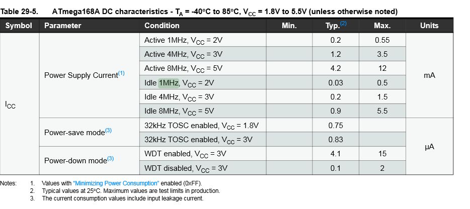

von Philipp K. (philipp_k59)
Die Angaben zwischen 5V und 3V bzw 1,8V sind auch Relevant.
Das Optimum erreicht man nur bei 1,8V/1Mhz.
Hab die Tabelle zufällig auf da ich auch auf 100uA kommen möchte.
Ich bin noch mit nem 32khz Quarz, 8Mhz Intern im Powersave Modus bei
8ma, mein Plan ist nun alles wegschalten und auf Bedarf TWI wieder
zuschalten und notfalls auch auf die 1Mhz runter.
Im Prinzip biste doch schon gut dabei.
Keineswegs.  Bei 1 MHz brauchst du eben auch 8mal so lange zum Rechnen
wie bei 8 MHz, entsprechend kannst du dich nicht so lange schlafen
legen.
Was wirklich dabei das Optimum ist, hängt von einer Reihe
Einflussfaktoren ab.
Du sprichst von Idle mode, der TE von Powerdown.  Das sind zwei sehr
verschiedene Paar Schuhe.
Ich spreche von Power_Save und nicht Idle.
Das passt nicht zur von dir markierten Stelle (da steht „Idle“) und
auch nicht zu deiner Aussage: bei Powerdown (und Powersave genauso)
läuft der Hauptoszillator nicht, daher spielt seine Frequenz keine
Rolle.

von npn (Gast)
Ich glaube, hier verwechselst du was. Es geht um den PowerDown-Mode. Da
steht in der Tabelle eine Stromaufnahme von 0.1µA und bei Michael
fließen aber 0.75mA - das ist ca. 7500mal so viel! :-))
