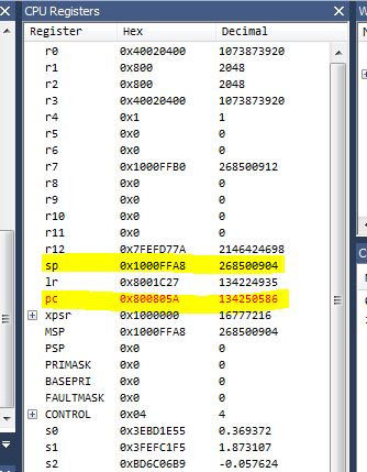

Der Debugger zeigt dann auch, dass das sp register sich korekt bei
0x1000FFFF befindet, also im CCRAM.

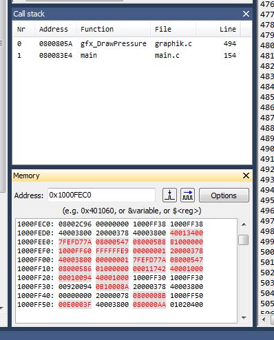

Kurz bevor der Hard Fault Handler angesprungen wird sieht es so aus bei
mir.
Da sieht noch alles normal aus, der Step über sprintf aber ist der
letzte, der ausgeführt wird :-( Setze ich den PC drüber hinweg springt
er eben beim nächsten Mal sprintf da rein.
Nö, das ist nicht korrekt. Der Stack Pointer zeigt immer auf das erste
Element hinter dem Stack. Vor dem "push" wird der Stackpointer
dekrementiert, und nach dem "pop" inkrementiert. Somit muss der SP auf
0x10010000 zeigen. Wenn man das nicht macht, sind alle Zugriffe um ein
Byte verrutscht. Beim Cortex-M4 funktioniert das zwar, ist aber langsam.
Bei Zugriffen größer als 1 word - also z.B. double oder uint64_t -
funktionierts aber nicht mehr und resultiert in einem Crash.
float-Argumente an (s)printf werden immer auf double konvertiert, somit
führt auch die Übergabe eines float an (s)printf zu einem Crash. Hat
also nichts mit dem CCM zu tun, sondern mit dem Alignment deiner
Stack-Adresse.

Müsste aber richtig sein, habs noch mal gescheckt.... das ist der erste
Stack Wert, wobei main () ja bereits einen Aufruf aus dem Startup Code
heraus darstellt.
