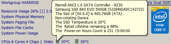

Das Thema hatte ich die Tage mit einem Bekannten besprochen.
Im Anhang meine Systemplatte 840EVO500GB vom Arbeitsrechner.
Wenn nach 10TB Schreibdurchsatz und 231 Betriebstagen 98% "rated
lifetime" übrig sind, dann kommt da wohl eher eine größere Platte rein,
als dass die "abgeschrieben" ist.
Sieht bei dieser Platte nach 5TB pro 1% rated lifetime aus.
Die zweiten 30°C sind das 4TB Datengrab.

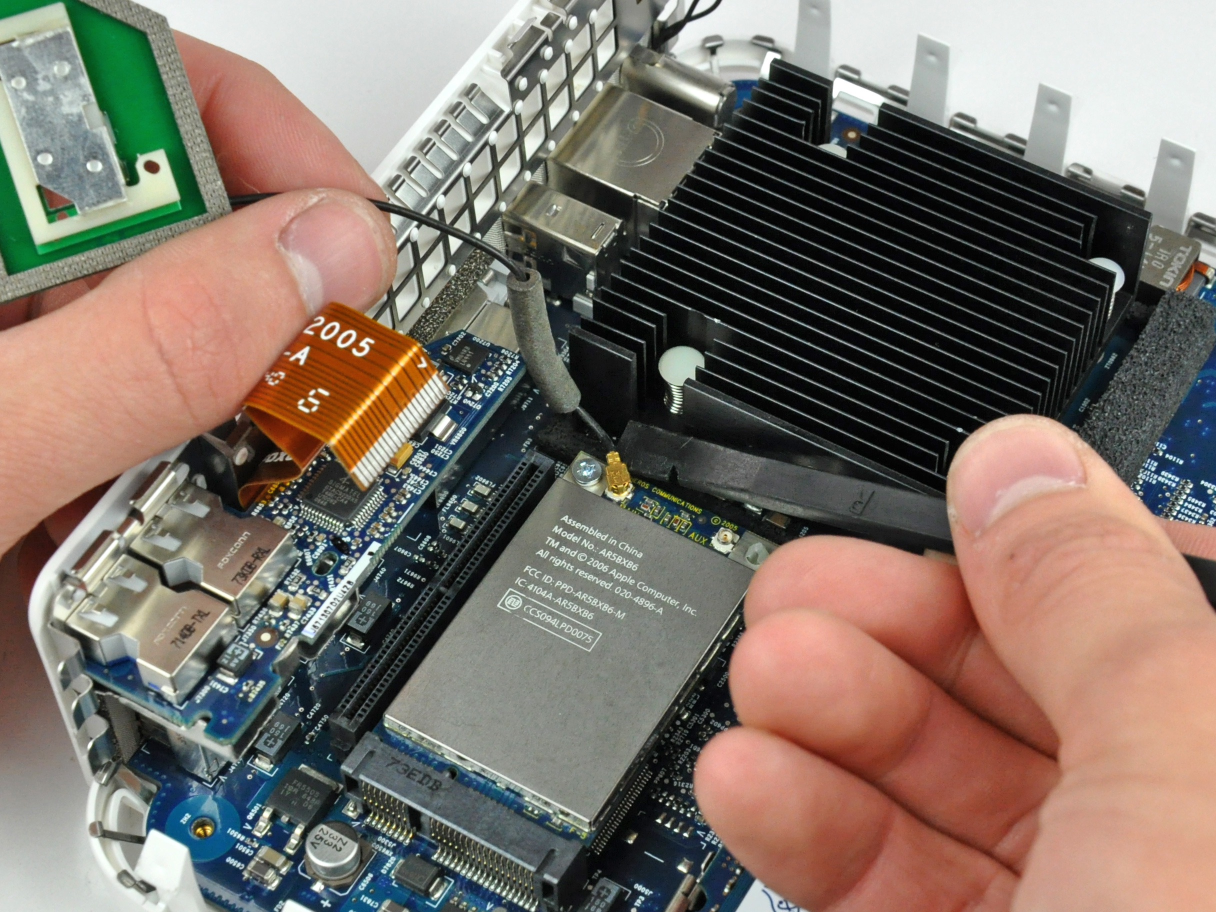

Peter II schrieb:
> Bei SD-Ram hatte ich auch viele Ausfälle, danach nicht mehr. Egal von
> welchem Hersteller.
"A-Data", DDR2-Module. Haben mir mal 'nen Mac mini (altes
Core2Duo-Modell) nahzu ruiniert. Der Rechner lief unbeaufsichtigt, und
wegen eines Speicherfehlers fing sich das Ding in einer Bootschleife und
produzierte sehr viel Abwärme. Gut acht Stunden lang.
Das reichlich bescheuert durch einen Schaumstoffschlauch am Kühlkörper
vorbeigeführte WLAN-Antennenkabel* wurde durch diese Aktion ebenfalls
sehr warm. Der Schaumstoffschlauch härtete aus, was so viel Zug auf das
(bescheuert verlegte!) Kabel ausübte, daß es die SMD-Koaxbuchse von der
WLAN-Karte abgerissen hat.
Klar, da hat sich ein Konstruktionsfehler ausgewirkt, aber das hätte er
ohne diesen Speicherdefekt (der danach auch mit Speichertestprogrammen
nachvollziehbar war) nicht.
Richtiges RAM von einem richtigen Speicherhersteller hat das Gerät dann
noch ein paar Jahre problemlos funktionieren lassen.
*) https://d3nevzfk7ii3be.cloudfront.net/igi/oZ12EK1NRYWmi3Cn

Wolltest du nicht sagen:
bei nem Mac mini hat ein Speicherfehler ein Konstruktionsfehler
getriggert der zu Hardwareschaden geführt hat? :)
Der Speicher war Müll. Das wollte ich damit sagen. "A-Data". Lausiger
3rd-Party-Assemblierer, RAMsch.
Ansonsten: Genauer lesen. Hilft.

Naja, du schreibst:
Wenn ich das genau lese steht da das dir kaputter fast nen Mac mini
Ruiniert hat.
Ich bezweifel das der kaputte Ram in einem Anderen Rechner zu derartigen
Problemen geführt Hätte.
Ich bezweifel auch das Besserer ram auch mal kaputt gehen kann und das
selbe Problem loß treten kann.
Sowohl der Laptop als auch die Desktopkiste die ich hier hab drehen beim
einschalten erstmal die Lüfter hoch und höhren damit erst auf wenn sie
sich im klaren darüber sind das das unter den gegebenen Umständen eine
kluge Idee ist.
Wenn da kein Ram drin ist, Keine CPU, oder irgendetwas das
Initialisieren verhindert (z.B. ne kaputte Graka) läuft der Lüfter um
sein Leben.
Rate mal was Passiert wenn ich da jetzt kaputten A-Data Ram reinstecke.
Richtig, nichts schlimmes.
Du hast nicht verstanden, worum es geht. Das RAM war RAMsch. Darum geht
es. Nicht um (nötige oder unnötige) Kritik am Hardwaredesign von Apple,
aber vermutlich hat Dich das Wort getriggert, und Du danach meinen
Beitrag mit einer getönten Brille gelesen.
