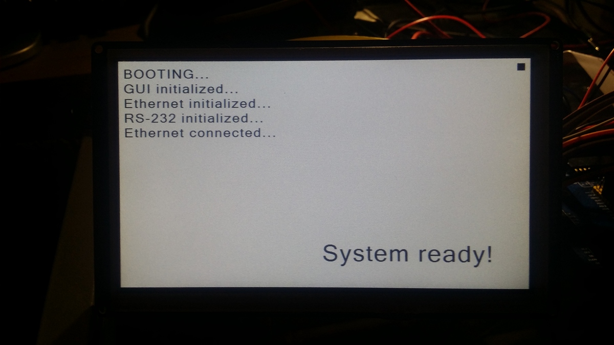

Huhu!
Ich möchte hier jetzt auch mal was gutes tun und meine TFT-Klasse mit
euch teilen, vielleicht kann sie der ein oder andere gebrauchen. Ich
habe sie ziemlich grob aus meinem Projekt rauskopiert, falls ihr sie
nicht zum laufen bekommt helfe ich gerne. Mein Ziel war es, eine gut
lesbare Textausgabe am TFT zu bekommen, deshalb ist auch kaum Grafikspaß
in der Klasse enthalten.
Laufen tut sie auf einem STM32F429IGT6 (Waveshare Core und Open4X9I-C
Mainboard) mit AT070TN92 Bildschirm und SSD1963er Controller. Auf dem F4
Discovery läuft sie mit ziemlicher Sicherheit auch. Implementiert ist
nur die Initialisierung der Hardware und Textausgabe. Es werden 2
Font-Formate unterstützt:
1. "The Dot Factory"
2. "FontCvt" von Segger - Hier nur die 8Bit 4xAA Formate
Es sind geringfügige Änderungen am Font-Structure notwendig, geht aber
ruckzuck, siehe fonts.h /.c . Getestet habe ich ASCII 0x20 - 0x7E, da
passt alles.
Grüße
Reggie

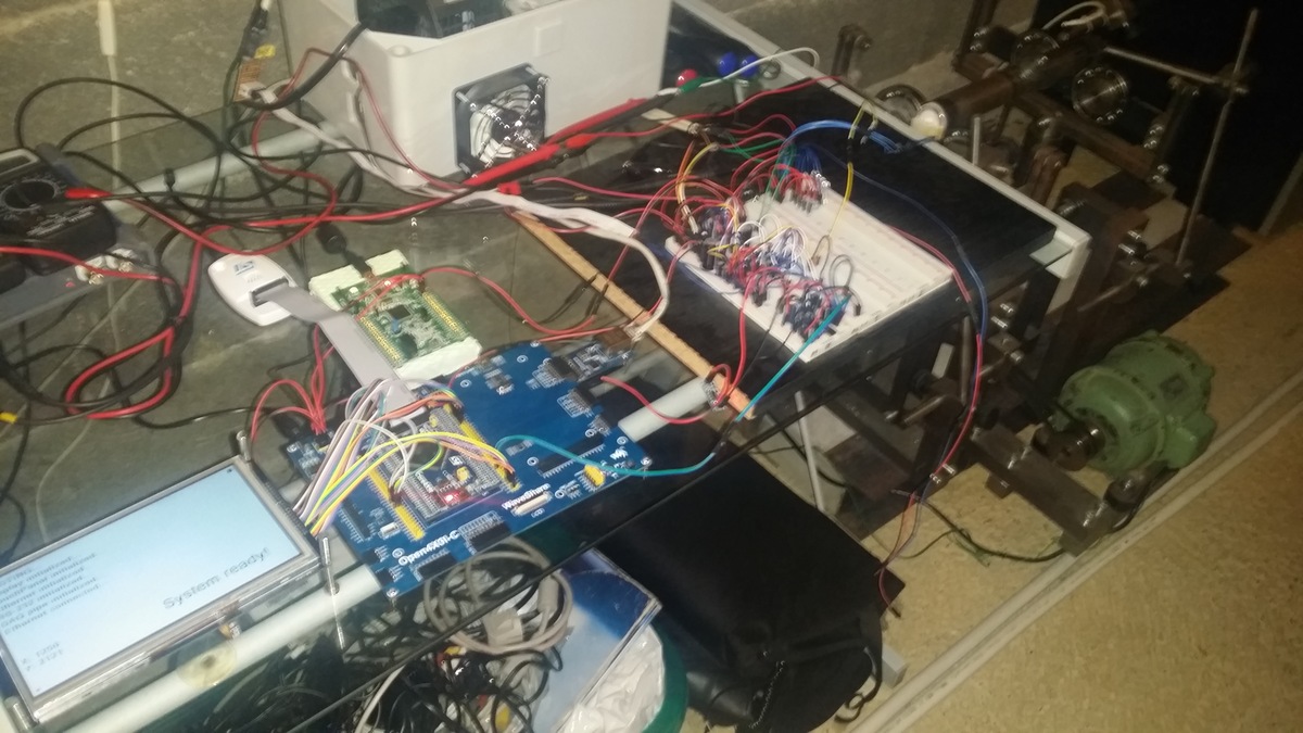

von dasrotemopped (Gast)
mal einen Screenshot vom TFT in Betrieb zur Hand ?
Wieviel kB werden denn im Flash belegt ?
Die Fonts sehen groß aus.
Gruß,
dasrotemopped.

von Reginald L. (Firma: HEGRO GmbH) (reggie)
Hi W.S.,
danke für die Hinweise! Du kennst den LCD-Controller? Bei mir läuft das
recht gut bisher, für Tipps bin ich aber offen da dies mein erster TFT
ist. Wenn du Verbesserungsvorschläge hast, immer her damit!
Die Fonts haben keine feste Breite, weder die AA noch die non-AA. Das
Problem bei diesem Controller ist, dass man für jede neue
Speicheraddressierung 8 Befehle benötigt. Deshalb erschien es mir
sinnvoll, WriteChar() so auszuführen.

@dasrotemopped: Mein komplettes Projekt auf dem MCU schlägt mit 112KB
auf dem Flash und 7KB im RAM zu buche. Kannst ja nachrechnen, je nachdem
wieviele Buchstaben und Schriftarten du verwendest. Meine Idee war das
TFT Zeug auf den externen Flash zu legen, beim Start in den externen RAM
zu schmeißen und dann zu verwenden.

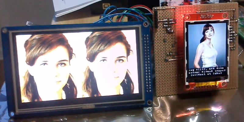

von Markus H. (dasrotemopped)
hier an einem Nucleo-F091RC rechts ein ILI9341 mit 240x320Pixel über SPI
links am 2. Nucleo-F091RC ein SSD1963 mit 480x272Pixel über GPIO.
Die Bilder und die Fonts sind im Flash gespeichert, beide Displays
laufen mit 16bit Farbtiefe.
Gruß,
dasrotemopped.
Den Code teile ich natürlich auch gerne. Ist noch etwas unaufgeräumt,
aber wie man sieht Cortex-Mx übergreifend. Hier mal auf dem
STM32F4-disco board, immmer noch nur Pin-Wackeln. Ich benutze Keil oder
SW4STM32 mit CubeMX für die Grundstruktur. Alles in C programmiert. Der
Font ist aus Platzgründen auf der Seite liegend, damit keine Bits
verschwendet werden. 12x uint16_t werden auf 192x uint16_t aufgeblasen
und in den Grafikspeicher geschoben. Dadurch kann Hintergrundfarbe und
Schriftfarbe beliebig geändert werden. Ist aber noch viel am Code zu
optimieren.
Noch Fragen ?
Gruß,
dasrotemopped.
PS: hab nur die wichtigsten ASCII Zeichen implementiert, aber alle
belegen schon Speicherplatz, der Textscreen im Video wird in Laufzeit
generiert, das Bild ist ein Bitmap im Flash und frisst natürlich Mengen
an Speicher. Lässt man das weg, reichen 13kB Flash und ca 200 Byte RAM.
Kann ja jetzt jeder ausprobieren.

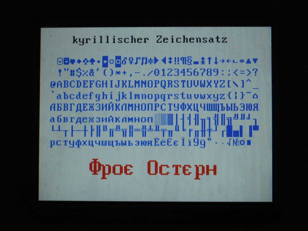

von m.n. (Gast)
dasrotemopped schrieb:
> Einen Font 12x16(BxH)habe ich in 6kB gequetscht,
Ich habe mich schon über das eigenartige Format gewundert, sehe jetzt
aber, daß die Breite von 12 Pixeln weder genutzt wird noch irgendeine
Verbesserung der Lesbarkeit bringt.
Zum Vergleich ein 8x16 Zeichensatz, der 4K belegt und auf größeren TFTs
einfach 'aufgepustet' werden kann (zoom).
@Reginald
Proportionalschrift ist zum Lesen von Texten sehr angenehm; für
technische Anwendungen Meßwertanzeige/Tabellen ist eine Schrift mit
festem Zeichenabstand erheblich besser.
Ich finde es immer wieder 'schade', wenn Zeichensätze zu finden sind,
die lediglich den Bereich 0x20 - 0x7f abdecken. Auch bei einem
Grafikdisplay können Sonderzeichen und Blockgrafik sehr nützlich sein.
