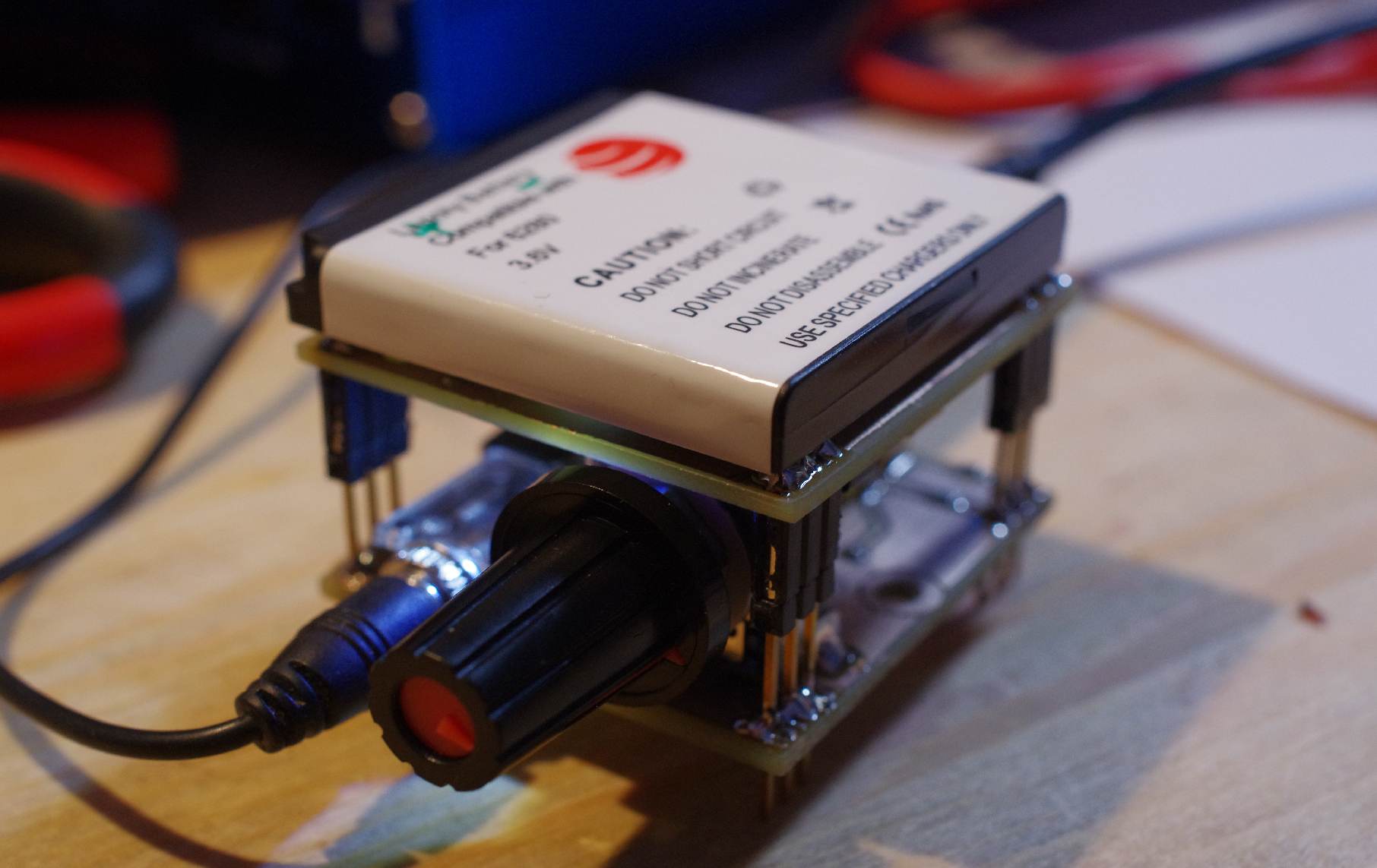

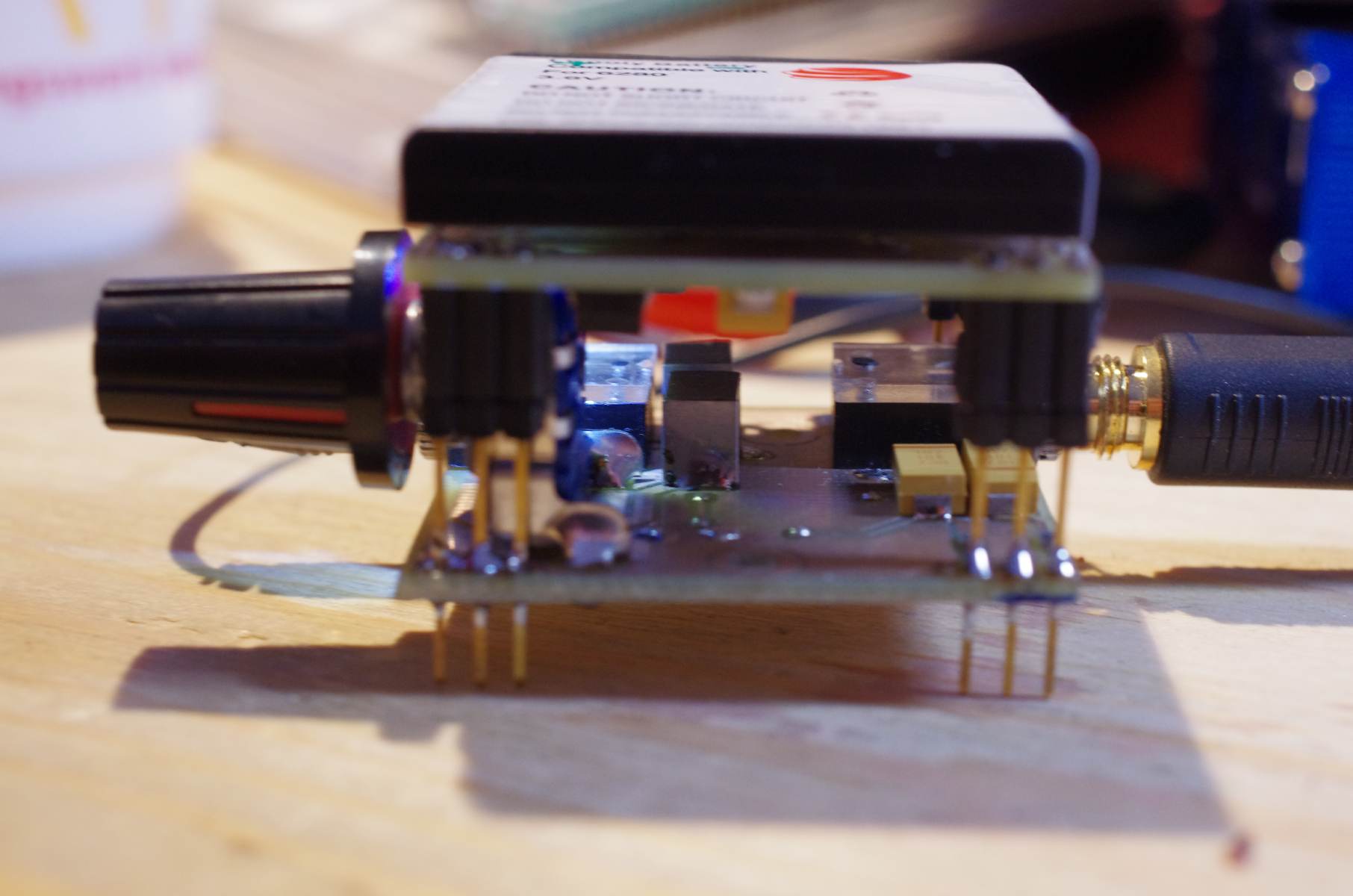

von Olaf (Gast)
> Die Frage ist nun geht das so gut?
Das ist kein Problem. Ich mach das fuer einen meiner
Kopfhoererverstaerker genau so. Allerdings komme ich mit +/-9V aus.
Genauer gesagt ich verwende nur einen StepUpregler und gewinne die
negative Spannung mit zwei schnellen Dioden ebenfalls vom Stepup. Das
sind dann zwar nur -8V, aber es reicht.
> Oder ist das für Audioanwendung nicht ggeignet wird man das
> heraushöhren das schalten des DC-DC-Converters?
Kommt drauf an wie gut du bist. :-)
Es hilft ausserdem einen modernen Schaltregler zu verwenden der mit
500khz oder mehr schaltet. Ich nehme einen MCP1640. Ausserdem habe ich
einen zweistufigen Filter am Ausgang und hab darauf geachtet das Layout
gut zu trennen.
http://www.criseis.ruhr.de/bilder/MiniHead1.jpg
http://www.criseis.ruhr.de/bilder/MiniHead2.jpg
Der Schaltregler ist oben unter der Lithiumzelle.
Ist aber erst ein Prototyp. Ich werde das ganze bei Gelegenheit nochmal
halb so gross aufbauen.
Ich wuerde im uebrigen sagen das der Klang vergleichbar mit meinem
Roehrenverstaerker ist. Allerdings glaubt man das der Roehrenverstaerker
besser klingt weil er huebscher aussieht und man sich die Haende dran
waermen kann. :-)
