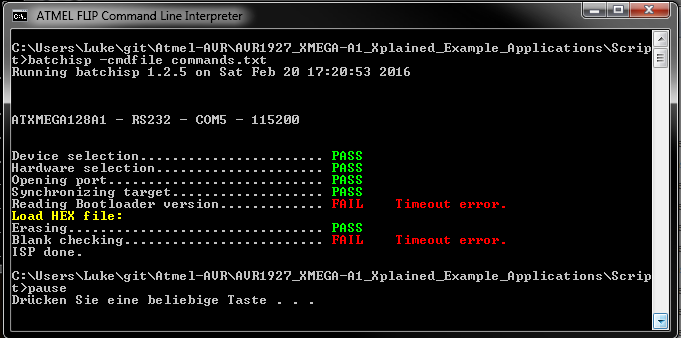

Hey Leute,
Im Anhang ist mein poroblem deutlich ersichtlich.
Ich kann den XMEGA-A1 XPLAINED einfach nicht flaschen.
Vermute bereits, dass ichs irgendwie geschafft habe, den Bootloader zu
schrotten.
Hat jemand eine Idee, was ich da jetzt noch machen kann?
Vielen Dank für eure Hilfe!
Grüße Lukas

Hey, danke für die schnelle Antwort!
Und Ja habe ich schon ganz am Anfang versucht, gleiches Problem.
Ich mach alles wie im Tutorial, drücke auf RUN, es kommt ein fenster mit
"Ereasing Flash" der balken läuft hin und her, und dann kommt Timeout
error.
Eras ist grün,
Blank Check ist rot.
KP was da schief läuft.

OP #4477365
Echt sehr cool wie viele antworten hier kommen.
Leider hat der pulldown Widerstand nix mit meim USB Flash Problem zu
tun.
Weiss jemand was der Xmega / XPlained machen sollte wenn ich seriell auf
den zugreife während er im Boodloader - Modus ist?
Denn auch da startet bei mir das Alte Programm des drauf installiert
ist!
Ach und würde es ein Problem geben, wenn man versucht den Xmega zu
flashen wenn das XPLAIN board nicht mit Bootloader gestartet wurde?
Das habe ich, glaub ich, am Anfang mal versucht...
Vielen Dank für eure so Zahlreichen Antworten!!!

(Firma: matzetronics) #4477531
Lt. AVR1927 sollte jegliches Programmieren über die UART-USB Bridge den
Bootloader im XMega intakt lassen - den kann man nur löschen, wenn man
mit einem externen Programmer ans Board geht.
Im Kapitel 5 der o.a. Application Note 'AVR1927: XMEGA-A1 Xplained
Getting Started Guide' wird der Vorgang nochmal beschrieben.
* BTN0 drücken und halten, dabei Mini USB stecken.
* Im Geräte Manager den COM Port herausfinden.
* BatchISP mit dem passenden COM Port starten.
> tun.
Ja, ist klar. Hatte ich auch gleich so geschrieben.
Die rot-grüne LED sollte jeglichen Traffic auf USB durch toggeln der
Farbe anzeigen. Da du mit Sicherheit nichts am Boardcontroller
zermanscht hast, fehlt allerhöchstens der Bootloader im XMega - der ist
mit der Prozedur aus Kapitel 5.2 zu restaurieren, wenn du die ZIP für
AVR1927 mit geladen und entpackt hast. Da gibts den Bootloader als HEX
file mit drin.
