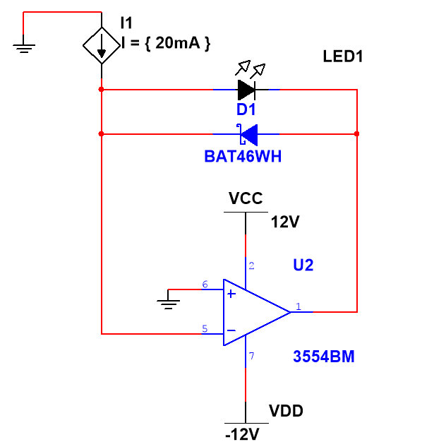

habe mal eine Frage zu der Beschaltung des OpAmp K2 im angehangenen
Schaltplan. Zwischen dem Ausgang des OpAmp und dem invertierenden
Eingang des Operationsvertärkers befindet sich eine Schottkydiode. (R19)
Warum ist diese Diode da? Wie kann ich "den Verstärkungsfaktor"
berechnen bzw. was man für ein Potential am Ausgang hat?
Gut zu wissen wäre vielleich noch das man an X8 und X9 entweder eine LED
("antiparallel" zur Schottky) oder eine Z-Diode ("parallel" zur
Schottky) stecken kann. (hab mal ein "Ersatzschaltbild" für den LED-Fall
angehangen) Spannungsabfall bzw. Durchlassspannung oder ähnliches.
Ausserdem kommt von R5, R10 oder R15 meines wissens nach ein
"konstanter" Strom für den Messbereich von 2mA, 5ma oder 20mA. - Je
nachdem was eingestellt ist.
danke schon mal und viele Grüße.

Um den Schaltplanauszug so groß wie möglich hinzubekommen (Screenshot)
habe ich ihn "abgeschnitten". Der OP ist mit + und - 12 V symmetrisch
versorgt. (Hätte ich wohl erwähnen sollen :/)
