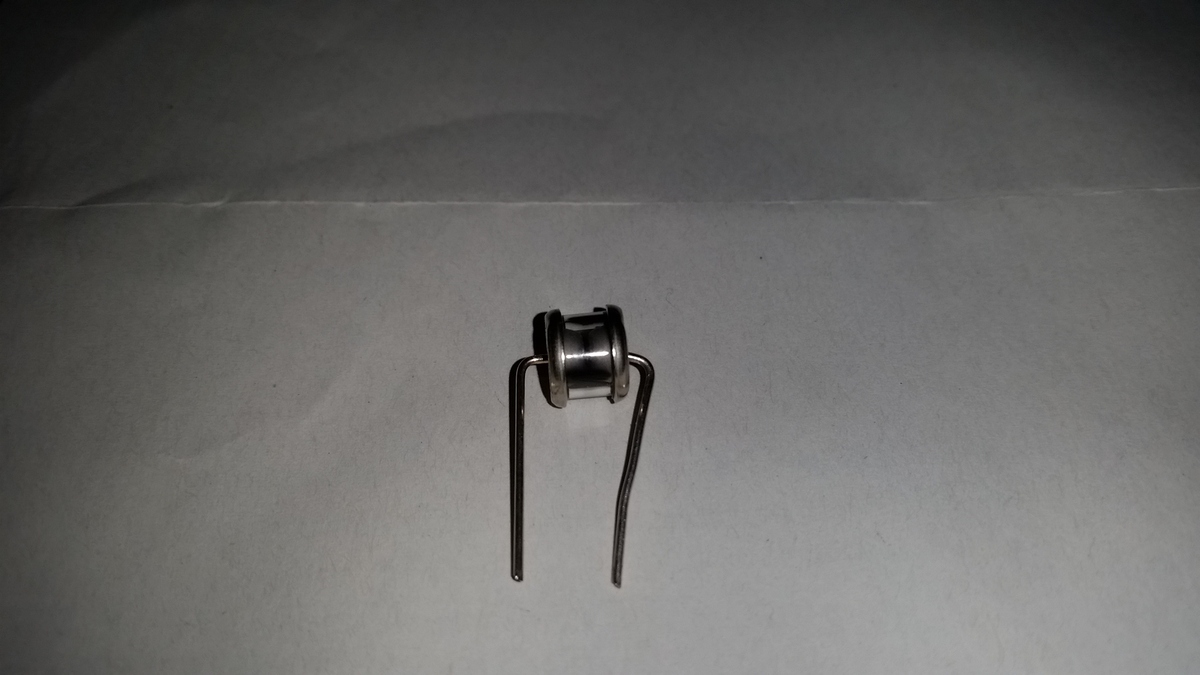

Habe eine Kiste mit Bauteilen entdeckt , die ich nicht zuordnen kann.
Die Bauteile bestehen aus einem etwa 10mm breiten Glaszylinder.
Durchmesser ca. 5mm. Sie besitzen zwei Elektroden ,  die im inneren
kalottenförmig sind. Der Abstand der Elektroden im inneren ist ca. 0.5
mm.
Ich würde mal auf eine Funkenstrecke tippen. Weiss jemand genaueres?
Grüsse Jens

Jens W. schrieb:
> Aha , habe ich verbaut noch nie gesehen. Wird soetwas heute noch
> verwendet  ?
Sicherlich, allerdings habe ich die "durchsichtige" Version mit
Glasgehäuse schon ewig nicht mehr gesehen. Heute haben Gasableiter
üblicherweise ein undurchsichtiges Keramikgehäuse.
Solche Gasableiter mit Glasgehäuse musste ich schon vor einigen Jahren
dem Epcos-Support abschwatzen um Anschauungsexemplare für meine Azubis
zu bekommen. Verkauft werden die meines Wissens so schon ewig nicht
mehr.
Ganz vergessen: Üblicherweise sind in den Anschlusskappen dieser alten
Ableiter die Typendaten bzw. die Bezeichnung eingeprägt. Lass doch mal
hören wie die Daten lauten, dann kann man die Ansprechspannung
herausfinden.

Im englischen Sprachgebrauch heißen die Dinger "Gas Discharge Tube",
abgekürzt GDT.
In einigen alten Anschlussboxen für BW-Feldtelefone müsste ich auch noch
welche haben, allerdings in Klemmsockeln und deshalb als Pillen ohne
Drähte.
