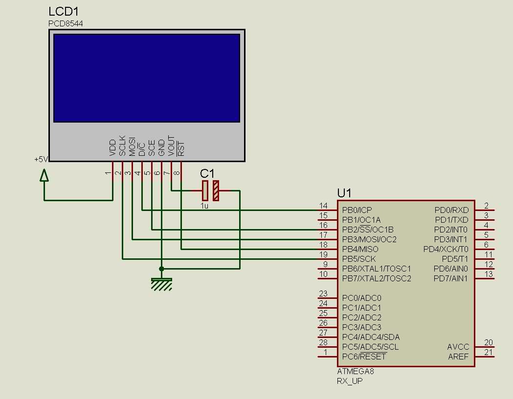

Das habe ich ja verstanden, aber du hattest gefragt welche Verzögerung
und wo, wenn ich da den Wert höher setze, stocken wie erwähnt die
Sekunden, aber eigentlich müssten die Sekunden auch so im Loop immer im
richtigen Takt angezeigt werden, oder?
Bin auch nicht sicher, ob diese kurze Verzögerung nach allen ca. 4
"flash"es irgendwas mit dem Kodensator am PCD8544 zutun hat, dass es auf
das Loslassen des Tasters wartet klingt für mich schon logischer.
HALLLOOOOO!!!! Ist dir auch schon mal EINE Sekunde in den Sinn gekommen,
daß ich NICHT neben dir sitze und nicht mal ANSATZWEISE sehe was du
siehst, geschweige denn was in deinem Kopf vorgeht?
https://www.mikrocontroller.net/articles/Netiquette#Klare_Beschreibung_des_Problems
Wenn du ein Problem des Schaltplans diskutieren willst, mußt du den
mitliefern!

Das Display ist standartmäßig angeschlossen, wie in angehängter Grafik.
Ist OK, der Kondensator hat mit dem Flackern nichts zu tun. Es ist ein
Entkoppelkondensator für das LCD.
https://www.mikrocontroller.net/articles/Kondensator#Entkoppelkondensator

Das Display wird eben so in den meisten Fällen angeschlossen, egal, ob
am LPT-Port oder am Mikrocontroller, da muss ein
10müh-Fahrrad-Kondensator hin, daher ist es die Standart-Beschaltung.
