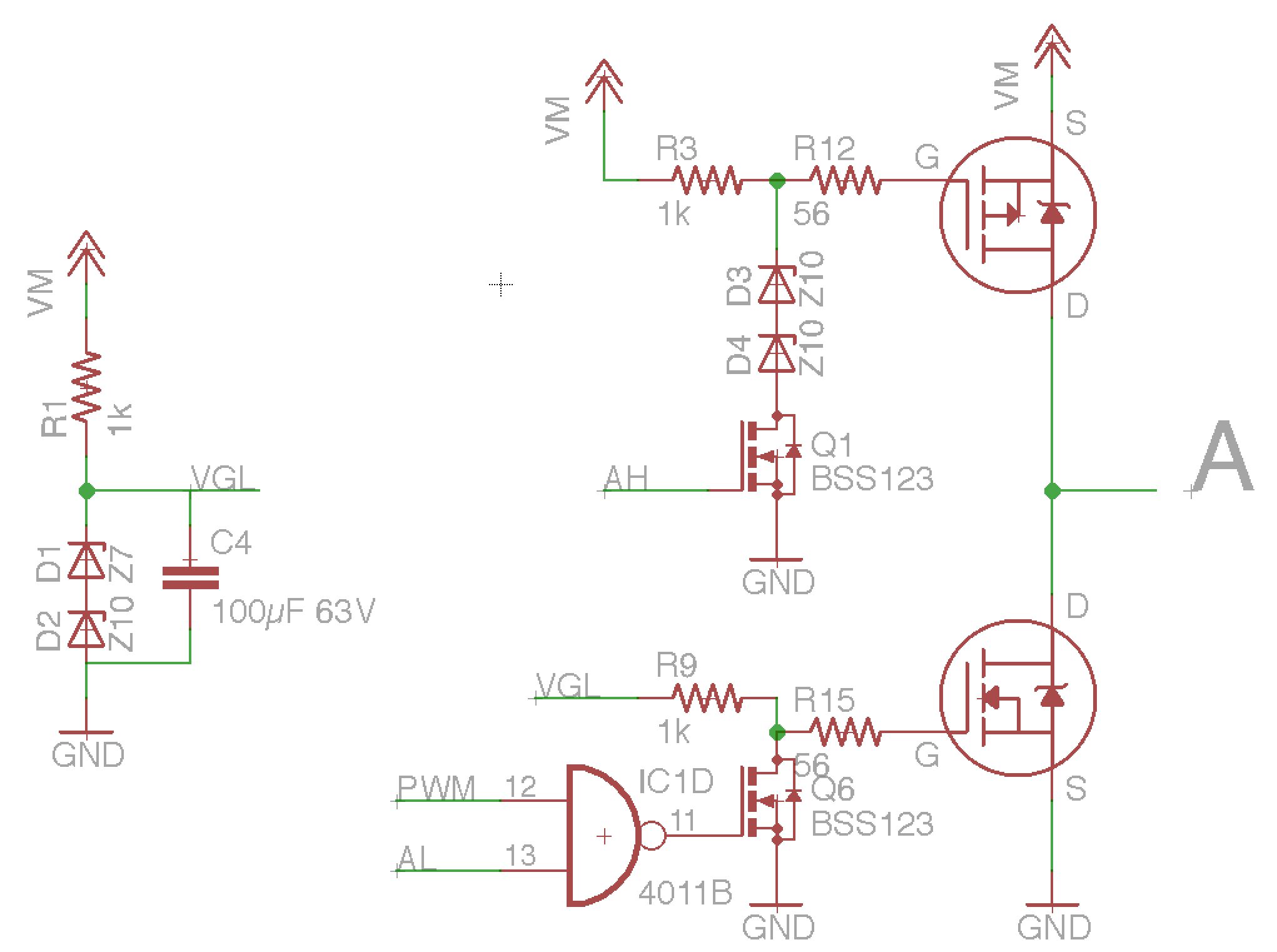

Ja, die Gatetreiberschaltung ist wirklich grausam.
Ein Spannungsteiler aus 10k Widerständen, wie kommt man darauf.
Normal ist die Gateansteuerung per Pull-Up nur beim Ausschalten
schnarchlangsam.
Hier ist sie beim Ein- und beim Aussschalten schnarchlangsam und zudem
ist noch der Rdson viel schlechter als er sein müsste.
Du kannst R4 und R6 getrost durch Drahtbrücken ersetzen, der BSS123 kann
den Strom ab.

Der Spannungsteiler als Gatetreiber ist tatsächlich keine tolle Idee.
Aber R4, R6 und R8 durch Drahtbrücken zu ersetzen führt einfach nur
dazu, dass die Gates der pFETs beim ersten Anschalten durchschlagen
(denn Andilsl betreibt die Schaltung mit 36V).

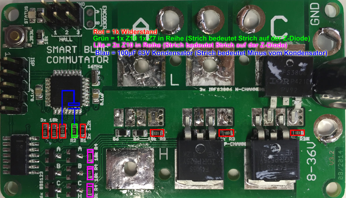

Wie schon erwähnt ist die Gate-Ansteuerung etwas unterdimensioniert,
d. h. die Gates werden mit zu wenig Strom angesteuert und der FET geht
möglicherweise in den Linearbetrieb. Prinzipiell funktioniert das mit
dem Spannungsteiler, der ist aber zu hochohmig dimensioniert.
10K bedeuten selbst bei 36V gerade einmal 3,6 mA. :) Wenn man die
Schaltung retten will, sollte man also R3/R4, R5/R6 etc. durch z.B.
jeweils 1K oder 680 Ohm Widerstände ersetzen, wodurch der Strom in das
Gate fast 10x so groß wird.
Maximale Verlustleistungen von SMD-Widerständen beachten:
0805   0,125W
1206   0,25W

von Achim S. (Gast)
AndiIsl schrieb:
> welchen code dazu braucht ihr denn? der code von dem atmega328 ist ja
> auf github:
aber du schreibst im ersten Beitrag, dass du den Code umgeschrieben
hast.
AndiIsl schrieb:
> Ich habe ein Oszi.
Na dann los: nach 10min Messen weißt du, warum genau der pFET so heiß
wird und ob du mit der aktuellen Schaltung weitermachen willst oder
nicht.
Nutze 10x Tastteiler, um die Messung nicht zu sehr zu verfälschen.
Dann würde ich an deiner Stelle
zuerst die Gatespannung des pFET mit Bezug auf seine Source messen: wie
schnell (bzw. langsam) ist die Flanke? Wie gut ist der pFET aufgesteuert
(sieht er wirklich 18V U_GS?). Wie sieht U_DS dabei aus?
dann die Ansteuerungen eines nFET-pFET Pärchens vergleichen (beide mit
Bezug auf Masse). Wie groß ist die Überschneidung? Auf welche Spannung
stellt sich während der Überschneidung das gemeinsame Drainpotential
ein?
Und zu guter letzt schau dir noch auf größerer Zeitskala ein
Übersichtsbild an. Hat die PWM tatsächlich die gewünschten 16kHz, kommt
sie gleichmäßig oder gibts "Aussetzer".

AndiIsl schrieb:
> Die
> Z-Diode auch nur mit vorgeschalteten widerstand betreiben?
Die Z-Diode würde statt R4, R6 und R8 mit der Kathode am Gate des 4905
und mit der Anode (Pfeil) am Drain des BSS sein. Die Pullups R3, R5 und
R7 so reduzieren das noch ein spürbarer Strom fliesst (was verträgt der
BSS?). Für z.B. 20mA wären das bei +36V VM und 20V Z-Diode etwa 800 Ohm.
Dann bleiben als Ugs für den 4905 etwa 16V übrig, die ihn zügig
durchsteuern.
Ob du die 56 Ohm Widerstände brückst oder nicht, ist im Moment noch
nicht so wichtig. Da die Z-Diode bei 20mA etwa 400mW verbrät, ist ein
1,3W Typ keine dumme Idee.
Bei der Lowside ähnlich, wobei ich hier die direkte Ansteuerung mit
Logiklevel N-Kanal für viel praktischer halten würde. Ich weiss nicht,
was du für Typen verbaut hast. Im Zweifel wieder in die vorhandene
Schaltung Z-Diode mit 15-16V statt R2, um VGL zu erzeugen. Parallel zur
Z-Diode sollte unbedingt noch ein Speicherelko mit z.B. 100µF, damit die
Spannung einigermassen stabil bleibt. Und natürlich auch hier alle
Pullups (R9,R10,R11) reduzieren auf etwa 1k. Um VGL stabil zu halten,
könntest du evtl. auch noch R1 etwas kleiner machen, ist aber auch noch
nicht so wichtig.
Es wäre auch eine Alternative, VGL gleich mit einem 15V Regler zu
erzeugen, statt mit Widerstand/Z-Diode.

von Axel R. (Gast)
R3, R5 und R7 raus. Z-Diode 10Volt 500mW
https://www.reichelt.de/Z-Dioden-0-5W/ZF-10/3/index.html?ACTION=3&GROUPID=2993&ARTICLE=23112&OFFSET=16&;
https://www.reichelt.de/SMD-Z-Dioden-Mini-Melf/SMD-ZF-10/3/index.html?ACTION=3&GROUPID=2995&ARTICLE=18928&OFFSET=16&;
(36V-10V=26V -> 26V/1K=26mA ergibt i²xR 260mW für die Z-Diode)
dort rein mitm Balken "nach oben" gegen VM.
R4, R6 und R8 mit 1K bestücken.
R12, R13 und R14 mit 3R3 bestücken.
So würde ICH das machen...
von Achim S. (Gast)
Und wer soll den pFET dann jemals ausschalten? Der Leckstrom der
Zenerdioden?

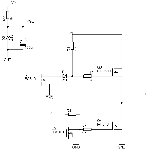

nochmal durchlesen. Ich habs mal kurz zusammen geklickert. Nicht an den
Bezeichnungen stören, die MOSFet sind nicht die originalen, sondern das,
was mir in der Library gerade über den Weg lief.
Wie ich schon schrieb, kann man VGL auch mit einem Regler erzeugen.
von Michael B. (laberkopp)
Matthias S. schrieb:
Deine Schaltung mag zwar günstig sein wenn man mit der vorhandenen
Platine auskommen will, aber die 20V an einer Z-Diode zu verbraten, wenn
man sowieso schon eine Hilfsspannung von 16V elko-stabilisiert hat ist
ungeschickt. Besser nach dort hin schalten, und besser nicht mit 1k pull
ups sondern auch aktiv push pull schalten.
Mal das bitte mal auf. Im Moment ist mir nicht klar, wie das realisiert
werden sollte. Der P-Kanal sperrt nur dann sauber, wenn sein Ug nahe an
VM ist.
Kaskode
   +36V
   1k
    +--12R-- P-MOSFET
NPN >|----------+----+--1k-- +36V
   E|           |    |
    |          ZD18 100u
 --|I BSS101    |    |
    |S         GND  GND
   GND
push pull
  +36V   +36V
   10k +--|< BC338
    |  |   |E
    +--+   +-- P-MOSFET
    |  |   |E
   15k +--|< BC328
    |      +-----+---+--1k-- +36V
 --|I BSS101     |   |
    |S         ZD16 100u
   GND           |   |
                GND GND

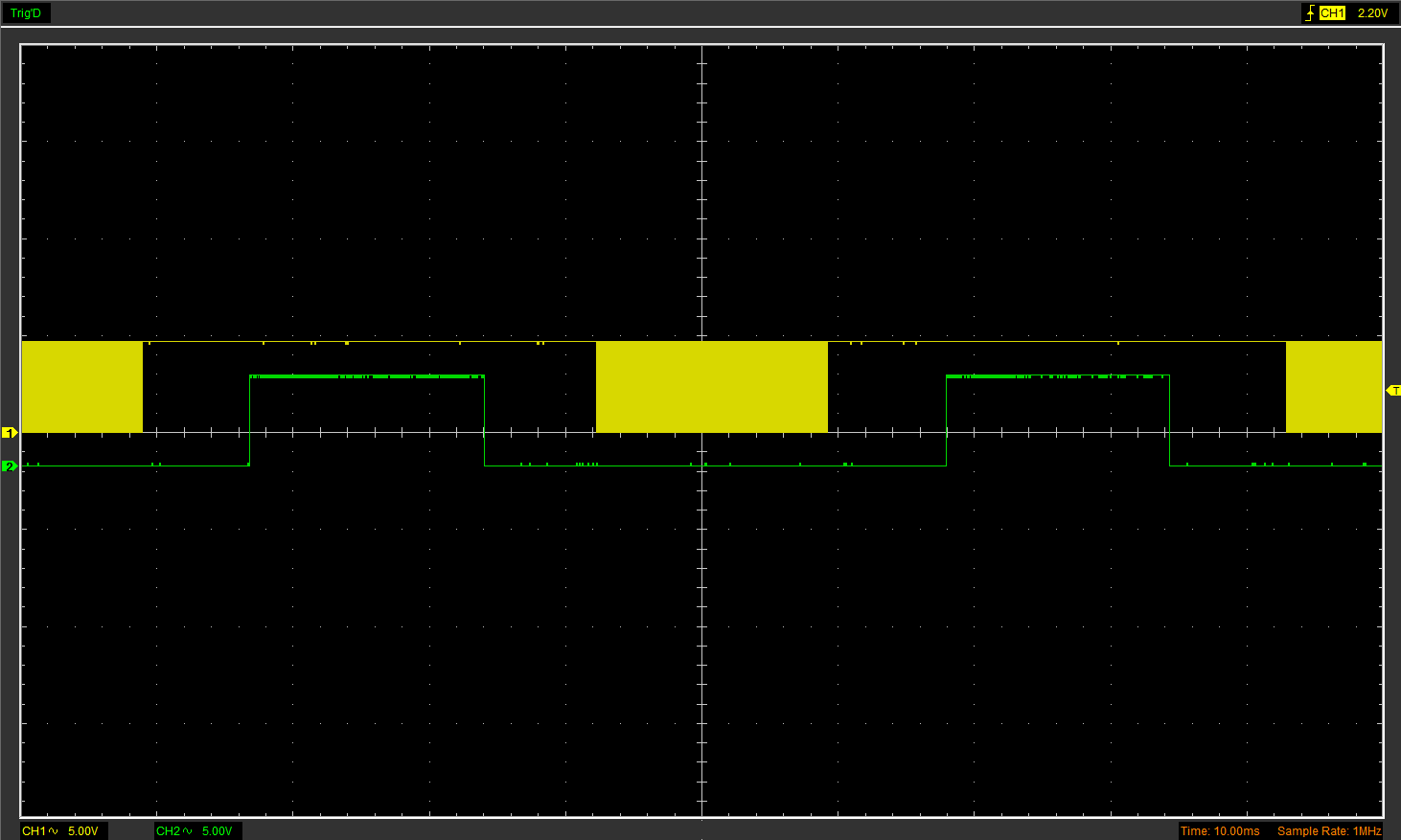

von AndiIsl (Gast)
Hier einmal CH1 GND zu GND von Quelle und Oszi Pin zu A (Ausgang der zum
Motor geht)
CH2 GND zu GND von Quelle und Oszi Pin zu Gate von P-Fet (A).
Hoffe das passt so!
Läuft jetzt alles auf 12 Volt. Leider kann mein Oszi nur bis 35 Volt.
von AndiIsl (Gast)

Matthias, kann ich für deine Idee auch 10v Z-dioden hernehmen?
Ich würde jetzt schonmal die 10k widerstände austauschen zu 1k. Kann ich
damit die Schaltung testweiße auf 20v betreiben bis Morgen die z-Dioden
da sind?
> da sind?
Du musst in jedem Fall dafür sorgen, dass im angeschalteten Fall die
Gate-Source Spannung des pFET über 10V liegt, aber auf keinen Fall an
20V rankommt. Ein Spannungsteiler aus 2x1kOhm wäre also für den 20V
Betrieb in Ordnung. Eine 10V Zenerdiode gemäß Schaltungsvorschlag von
Matthias wäre für 20V Motorspannung ebenfalls in Ordnung.
Aber wenn du die 10V Zenerdiode mit 36V Versorgung einsetzen würdest,
wäre die Gate-Source Spannung für den pFET zu groß(36V-10V=26V, aber
U_GS darf nie größer als 20V werden).

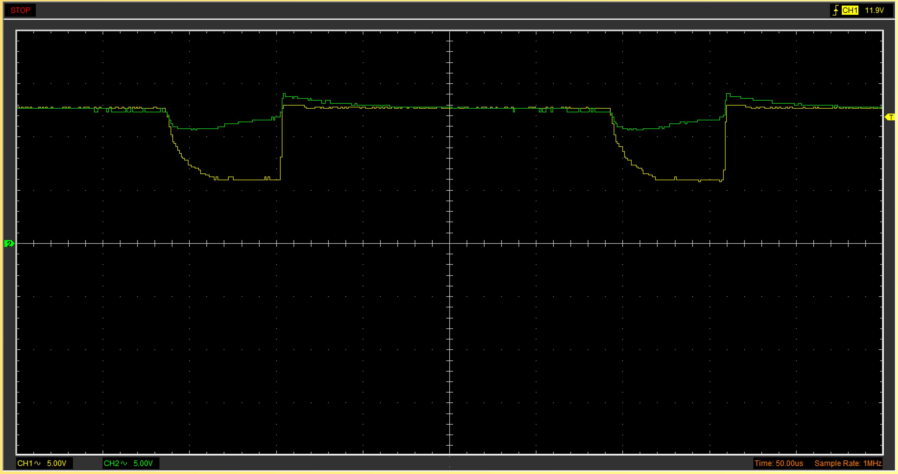

von Achim S. (Gast)
noch eine Anmerkung zu deiner Oszi-Messung: man sieht in der Messung
einen Zeitbereich, in dem der pFET ständig aus sein sollte. Der nFET
wird gepulst (mit 4kHz) und zieht periodisch den Ausgang nach unten.
Das Gate des pFET sollte also eigentlich die ganze Zeit auf Vm liegen.
Dass es trotzdem hin und her wackelt liegt daran, dass die Änderung der
Drainspannung kapazitiv aufs Gate durchschlägt. Der hochohmige
Gate-Treiber (10kOhm) sorgt dafür, dass sich das Gate so stark
mitbewegt.
Die Messung wurde mit Vm=12V aufgenommen. Wäre Vm größer, dann wäre die
kapazitive Kopplung noch deutlich größer. Ab einer gewissen
Versorgungsspannung wird das Gate des pFET bei jedem Einschalten so weit
aufgesteuert, dass der pFET kurzzeitig aufmacht. Du bekommst also bei
jedem PWM-Puls des nFET eine kurzzeitige Überschneidung, obwohl der pFET
eigentlich die ganze Zeit sperren sollte. Das ist wahrscheinlich ein
Grund dafür, dass der pFET bei Vm=20V überhaupt nicht warm werden (da
reicht die kapazitive Kopplung noch nicht, um ihn aufzusteuern), aber
bei 36V sofort sehr heiß wird (da bringt ihn die kapazitive Kopplung
deutlich über die Schwelle).
Dieser Form der Überschneidung kommst du mit einer Softwareänderung
nicht bei. Aber der deutlich niederohmigere Pullup in Matthias
Schaltungsvorschlag wird dafür sorgen, dass die kapazitive Kopplung
einen Faktor 10 kleiner ausfällt und das parasitäre Anschalten des pFET
weitestgehend unterbleibt.

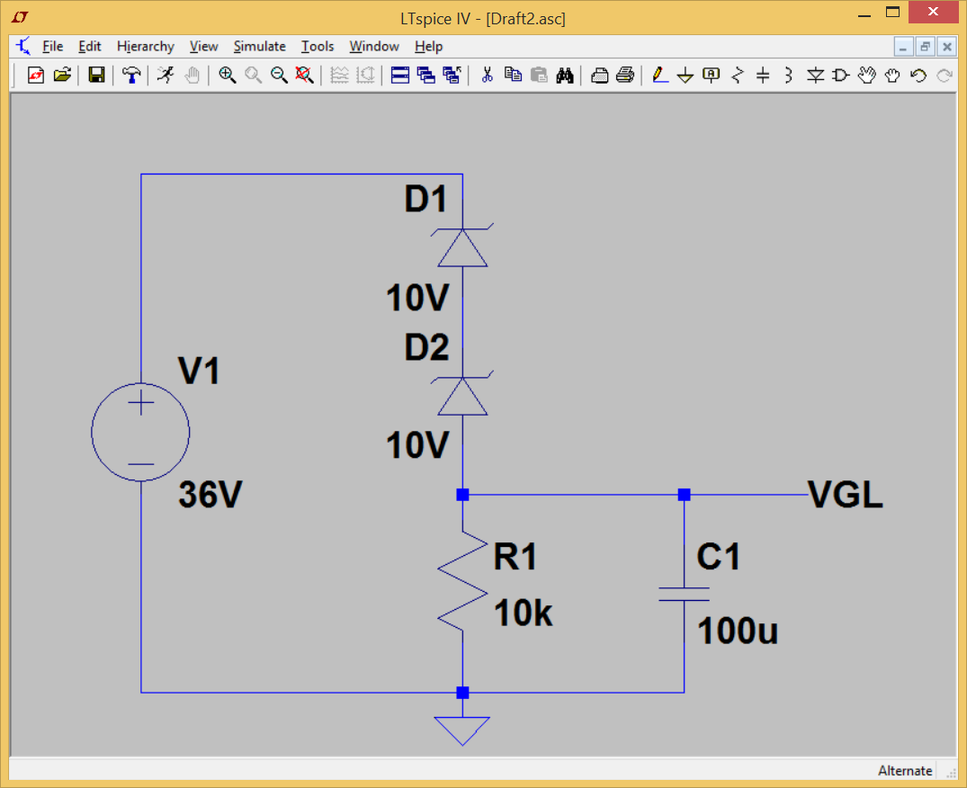

von AndiIsl (Gast)
Gut ich habe nun alle 10k Widerstände schonmal getauscht wie Matthias es
beschrieben hat. heute sollten die 10 v z-dioden kommen. kann ich
einfach 2 in reihe schalten für 20v? oder ist das nicht möglich?
Den Kondensator mit 100µF setz ich dann zwischen GND und VM. Muss das
ein besonderer sein? Aktuell habe ich einen 100µF 63V von DTDZ.

AndiIsl schrieb:
> kann ich
Gehen tut das, aber 20V kannst du nirgends brauchen. Das ist zu viel für
die Gates der MOSFet.

Axel R. schrieb:
> Kann es sein, das die FETs ständig im Avalanche-Betrieb laufen ?!?
Nö, das wird durch die Body-Diode des jeweils zugehörigen nFETs
ausgeschlossen. Wie weiter oben beschrieben
(Beitrag "Re: BLCD motor PNP MOSFET werden extrem Heiss.") glaube ich
inzwischen dass der pFET bei jedem PWM-Puls des nFET durch kapazitive
Kopplung kurzzeitig über die Schwelle aufgesteuert wird, und dass das
der Hauptgrund fürs Verheizen der pFET bei hohen Versorgungsspannungen
ist. Draufgebracht hat mich die die Oszi-Messung: dort wackelt bei einer
Versorgung von 12V die Gatespannung des pFET um ca. 2V hin und her. Bei
36V Versorgung treibt man den pFET damit halt leider über die Schwelle,
so dass Querstorm fließt und die vollen 36V am pFET abfallen.
Imho erklärt es alle Beobachtungen, von denen uns AndiIsl bisher
geschrieben hat (z.B. auch, wieso der nFET, der sehr viel öfter schaltet
als der pFET, keine Wärmeprobleme hat: beim Ausschalten ist der n zwar
schneller, aber beim Einschalten ggf. noch lahmer als der pFET, und er
schaltet im PWM-Takt, nicht im Kommutierungstakt).
Der Betrieb mit 12V hat die FETs in einem anderen Modus gekillt (mit 6V
UGS wurden sie einfach nur unzureichend aufgesteuert).
AndiIsl schrieb:
> kann ich
Ja, das geht. Aber denke dran, dass deine Kombination von
Versorgungsspannung und Treiberschaltung immer folgendes sicherstellen
muss: im eingschalteten Zustand sollte UGS möglichst größer sein als
10V, aber es darf auf keinen Fall größer werden als 20V. Wie Matthias
erklärt hat passen 10V Zenerdioden und eine Versorgung von 12V deshalb
nicht zusammen.
von AndiIsl (Gast)
Also ich habe gestern die 10v Z-Dioden bei Reichelt bestellt. Heute
sollte die Lieferung ankommen. Deshalb war meine frage ob man 2 dafür
hernehmen kann.
Zur Funktion von Z-dioden: Angenommen es ist eine 10v Z-Diode und man
hat VM Zb. 26V dann ist in diesem Fall nach der Z-Diode noch 16V
verfügbar (26-10V=16V). Das habe ich soweit verstanden denke ich. die
Z-Diode brauch ich deshalb da das Gate (ugs) nicht über 20V befeuert
werden darf. Deshalb empfiehlt sich auch eine 20V Z-Diode. Denn
(36-20=16V). Leider habe ich gestern auf die schnelle 10V Z-Dioden
bestellt.
An dem Bild was ich mitgesendet habe, kann man herausnehmen was ich
gemacht habe.
Rot ist was ich schon ausgetauscht habe.
Und Grün ist was ich noch austauschen werde.
von AndiIsl (Gast)
Sorry hier das Bild.
von AndiIsl (Gast)

von AndiIsl (Gast)
Auf dem Bild soll natürlich ein 63V 100µF sein. Zahlendreher.

von AndiIsl (Gast)
SO Update! Auf 36 volt läuft alles einwandfrei. Doch leider komm ich
nicht zum Messen. nach wenigen Sekunden riecht es nach verbranntem Gummi
was definitiv von der Platine kommt. Danach hab ich sofort wieder
ausgeschaltet. Nachdem ich sie wieder einschalte läuft sie einwandfrei
und auch da nach wenigen Sekunden verbranntes Gummi. das spiel hab ich
jetzt ca. 5 mal gemacht alles läuft weiterhin. Hab dann versucht mit dem
finger zu ertasten ob etwas heiss wird. Fehlanzeige.
Die Schaltung sieht wie auf dem Bild aus:
Falls erwünscht auch gerne ein Foto von dem Aufbau.
Ich habe nochmal alle stellen mit dem Multimeter überprüft. Alles Passt
soweit.
von Achim S. (Gast)
dann versuch wenigstens mal nach dem Ausschalten zu "ertasten", welches
Bauteil den Geruch verursacht. Immer noch der pFET?
Ein Schaltplan (oder wenigstens eine Skizze) fände ich besser
von AndiIsl (Gast)
Also leider kann ich den Geruch nicht identifizieren. Die Platine ist
einfach so klein.
nein die pFets die sind nun EISKALT genau wie die NFets :) das hat
schonmal prima geklappt. ich glaube es kommt aus der Richtung vom
Kondensator.
Ich zeichne gleich mal in Eagle den Schaltplan von Makeatronics um und
poste ihn hier.
von AndiIsl (Gast)
Genau wie auf dem Bild habe ich die Schaltung gebaut.
von Bernd K. (bmk)
Das 'riecht' nach dem linken Schaltungsteil. Der wird mit 0,68W
belastet.
Davon entfallen auf:
R1 = 0,36W
D1 = 0,13W
D2 = 0,19W
Bitte mal Fingerprobe (besser Thermofühler) auf R1.
von AndiIsl (Gast)
DANKE Bernd. Du hast natürlich recht! Wird in wenigen Sekunden sehr
heiss.
Wie kann ich denn das Problem lösen?
von Sascha (Gast)
Quick n Dirty: 1W Widerstand einlöten
Richtig: VGL per Linearregler bereitstellen (mit Kühlkörper falls
nötig).
Oh Mann, da steht 8-36V am Versorgungsanschluss.
Wie soll die Originalschaltung jemals mit 8V funktioniert haben, 4V an
den Gates der MOSFETs.
Da du die Originalplatine erhalten willst, aber sowieso einen Motor
anschliesst der einiges an Leistung braucht, bau sie so um:
       ZD10
    +--|>|---+-- +8..36V
    +--2k2---+
    |        |S
    +--56R--|I PMOSFET
  220R       +-- Ausgang
---|I BSS123
    |S
   GND
         +8..36V
           220R
     VGL     |  ZD10
    +--------+--|<|-- GND
   2k2       +--- Ausgang
    +--56R--|I NMOSFET
22
    |        |S
23
---|I BSS123 |
24
    |S       |
25
   GND      GND
Das geht mit deinen vorhandenen Bauteilen. ABER: Achte auf die
Totzeiten, die MOSFETs werden schnell eingschaltet und langsamer
ausgeschaltet.

von Achim S. (Gast)
AndiIsl schrieb:
> Wie kann ich einen 7815 mit 36 Volt betreiben?
Äh, die Frage ist sehr berechtigt. War ein dummer Vorschlag von mir,
entschuldige.
AndiIsl schrieb:
> der 7815 ist für den nFet und pFet geeignet? Oder sollte ich für pFet
> einen 7818 nehmen?
Die Spannungsvorregelung ist für den nFET. Für den pFET sehe ich
momentan nicht, wie dein Levelshifter mit der vorgeregelten Spannung
funktionieren sollte. Wenn die aktuelle Beschaltung von 2x10V Zenerdiode
und 1kOhm Widerstand zufriedenstellend funktioniert, dann bleib einfach
dabei.
Für die nFETs brauchst du eine "niederohmigere" Vorregelung von VGL
(deine derzeitigen 2kOhm sind zu hoch). Du könntest auf die Schnelle die
Impedanz auch nach unten kriegen, indem du R1 durch eine Serienschaltung
10V Zenerdiode und z.B. 470 Ohm Widerstand ersetzen. Die Verlustleistung
bleibt natürlich hoch, aber die Spannungskonstanz wird etwas besser.
Allerdings schränkst du den Versorgungsspannungsbereich damit auch immer
enger (auf 36V) ein.
Eine richtig vorgeregelte Spannung wäre natürlich noch besser. Aber wir
sind ja schon zum Schluss gekommen, dass du mit der Schaltung sowieso
keinen  Schönheitspreis gewinnen wirst ;-)
von AndiIsl (Gast)
Achim, kannst du mir das kurz aufzeichnen wie du das meinst?
Danke schon mal für die Hilfe!
von Achim S. (Gast)
AndiIsl schrieb:
> Das heißt wenn ich jetzt R9 durch eine Brücke ersetze, sollte ja 16V
> anliegen oder nicht?
den Teil hatte ich ja noch gar nicht kommentiert: Nein, wenn du R9
kurzschließt, dann geht VGL auf annähernd 0V runter (weil dann zwischen
VGL und Masse nur noch der BSS123 liegt). Außerdem wird der BSS123 beim
ersten Einschalten versuchen, den aufgeladenen 100µF-Kondensator zu
entladen und wird dabei ggf. sterben - insgesamt also keine gute Idee...
von Achim S. (Gast)
ungefähr so - auch keine elegante Schaltung, aber sie lässt sich
einigermaßen einfach auf deine Platine bringen.
von Bernd K. (bmk)
Wenn nun doch Add-on Verbesserungen angesagt sind, dann besser richtig.
Hatte ich weiter oben schon mal gepostet, aber besser nochmal:
http://www.mikrocontroller.net/attachment/34752/P_FET.png
Das ist dann eine richtige Push-Pull Stufe, die dem P-FET immer die
korrekte Vgs von 13V zuführt bei einer Versorgung VM von ca. 16-40V
Damit erübrigt sich das Spannungsregler-Gehampel automatisch.
Außerdem ist damit PWM von 100kHz und mehr problemlos möglich.
Für den N-FET ist das ähnlich machbar, es müsste noch eine pnp Stufe
hinzu gefügt werden.
von Achim S. (Gast)
klar wären diese komplementären Emitterfolger als Treiberstufe viel
besser als der aktuelle faule Kompromiss. Aber der faule Kompromiss
lässt sich einfach implementieren, indem jeweils ein bisher vorhandener
Widerstand durch ein anderes Bauteil (oder zwei in Reihe) ersetzt wird.
Für deinen besseren Vorschlag müsste man imho Leitungen auftrennen,
Transistoren fliegend verdrahten, den BS123 durch einen bipolaren mit
unpassender Anschlussbelegung ersetzen, ...

von AndiIsl (Gast)
Hallo Leute, bevor ich an dem Code etwas verändern wollte, habe ich
einfach mal mit dem Oszi geprüft wie die ausgänge aktuell von dem
Controller sind.
Ich habe dann das Oszi an HA und LA gehangen und habe festgestellt das
aktuell schon eine Dead Time läuft! Ein Bild habe ich hinzugefügt.
Leider gehen nun P und N Fet kaputt wenn ich mehrere Minuten unter Last
fahre.
An einer Platine sind auch die Kleinen BSS123 durchgegrillt.
An was kann das liegen?
wenn zwischen der Ansteuerung des pFET und des nFET tatsächlich immer
~10ms liegen (und der µC nicht ab und zu mal hängt), ist das mehr als
reichlich. Dann sollte Überschneidung tatsächlich nicht das größte
Problem sein.
von AndiIsl (Gast)
:D Dann mal einige Infos hier:
Getauscht wurde grundsätzlich das was ich auf dem Bild gezeigt habe
https://www.mikrocontroller.net/attachment/285687/Zeichnung.tiff
funktioniertauch soweit ganz gut! Getauscht habe ich nur noch die Z
dioden zu einzelnen also 2x 10 = 20 damit es eben ordentlicher aussieht.
Der widerstand R1 auf dem bild habe ich auch ausgetauscht zu einem 4watt
widerstand da der ja ziemlich warm wurde. Somit dieses problem auch gut
gelöst.
die BSS123 sind nur bei 1em Board kaputt gegangen. Weshalb kann ich
leider nicht sagen aber es scheint so was wäre nur die Low Seite davon
befallen.
Grundsätzlich brennen aber regelmäßig bei Last Nfet oder Pfet 1er
beliebigen phase durch! mal A mal B mal C auch mal NFet und Pfet der
selben phase! NIE sind 2 oder 3 Phasen betroffen!
Betrieben wird das Teil immer noch mit 16Khz und die Motoren laufen auch
erstaunlich gut! Auch bei Last für wenige Sekunden eben.
das Board hat jeweils oben als auch unten eine angepasste Aluminumplatte
die die selbe größe der Platine hat. 4mm Stark.
Angetrieben wird das immer noch mit einem Akku der Aktuell 36,7 Volt
hat.
bei dem Betrieb mit last habe ich ein 4 Ampere Sicherungskasten
hergenommen.
Hoffe ich habe alle Fragen beantwortet.
