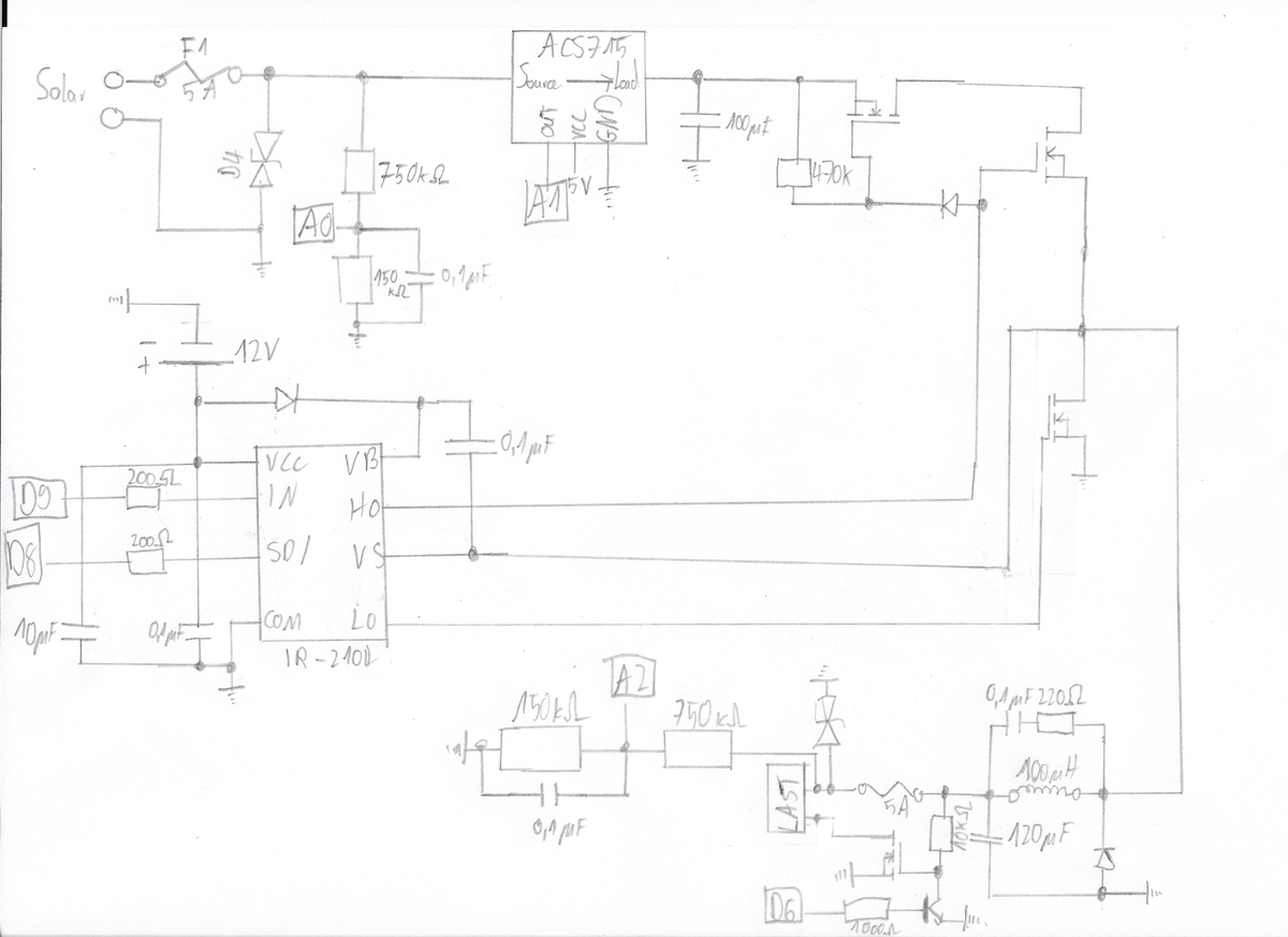

Hey,
auf Basis diese Instructable:
http://www.instructables.com/id/ARDUINO-SOLAR-CHARGE-CONTROLLER-Version-30/?ALLSTEPS
versuch ich gerade diese MPPT-Schaltung nachzuvollziehen:
http://www.instructables.com/files/orig/FKG/HU5O/IAY1ES13/FKGHU5OIAY1ES13.pdf
Ich habe auch fast alles verstanden, bis auf ein paar Kleinigkeiten, und
zwar wofür D1, R5, C1 und D3 gebraucht werden.
Mir ist klar, dass Q1 dann durchschaltet, wenn Q2 durchschaltet. Das
Instructable erklärt dies mit "Q1 turns on when Q2 is on from voltage
through D1" was sich für mich nicht ganz ergibt. Wofür brauch man hier
extra noch eine Diode?
R1 wird erklärt mit "R1 drains the voltage off the gate of Q1 so it
turns off when Q2 turns off.". Aber Q1 würde doch auch ohne den
Widerstand zusammen mit Q2 ausgehen, sobald der IR2104 wieder zum
Low-Side Mosfet Q3 switcht. Also wozu der Widerstand?
Jetzt der Kondensator C1. "The buck converter is made up of the
synchronous MOSFET switches Q2 and Q3 and the energy storage devices
inductor L1 and capacitors C1 and C2". Es wird zwar im Bereich über den
Abwärtswandler der Kondensator C2 erklärt und berechnet, aber C1 wird
sonst nirgends aufgenommen. Welche Funktion er erfüllt, ist mir völlig
unklar.
Zu guter letzt noch die Highspeed-Diode D3. Sie ist angeblich dazu da,
die Effizienz der Schaltung zu erhöhen. Aber der Sinn ist doch
eigentlich, Q3 an- und ausschalten zu können, um die Diode in dem
ursprünglichen Buck Converter zu ersetzen. Nun wird doch wieder eine
Diode verwendet (Zusammenhang: siehe Step 3 im Instructable)
Vielen Dank im Voraus schonmal für eure Hilfe!
MfG
Maxi
Q1 ist eine "optimale Diode" die ein Rückfliessen des Stromes in das
Solarpanel verhindern soll, wenn der Buch Regler nicht aktiv ist.
Beim ersten Impuls des Schaltwandlers wird Q1 (zusammen mit Q2)
eingeschaltet (bleibt wegen D1 auch ein), bleiben Impulse aus entlädt
sich dessen Gate langsam aber definiert über R5 und der MOSFET sperrt.
C1 muss den Strom glätten, das machen die indirekt über eine gepufferte
Spannung, der Schaltregler nimmt ihn impulsartig auf, der ACS will
lieber Gleichstrom messen.
D3 ist die übliche Freilaufdiode, eigentlich in Q3 integriert aber
doppelt hält wohl besser.
Der Schaltung fehlt noch der steuernde uC.
Die Schaltung ist gigantisch aufwändig. Da die Akkuspannung nicht
beliebig ist, sondern zu einer Zeit konstant, muss man weder sie noch
die Solarpanelspannung messen noch den Solarpanelstrom. Es reicht den
Akkuladestrom zu messen und auf Maximum zu optimieren.
OP
Ein MOSFET leitet ja, wenn eine Spannungsdifferenz von min. ca 10V
zwischen Gate und Source besteht. "bleibt wegen D1 auch ein" verstehe
ich nicht. Würde der MOSFET Q1 nicht auch ohne diese Diode leiten, da an
seinem Gate dieselbe Spannung anliegt wie am Gate von Q2? Q2 benötigt ja
auch keine Diode.
Oder funktionieren MOSFETs nicht über eine Spannungsdifferenz, sondern
eine Art "Aufladung" mit Elektronen, die aufgrund der Diode nicht
zurückfließen können und so Q1 permanent leiten lassen (scheint mir hier
gerade logischer zu sein)?
Q2 wird aber nur kurzzeitig eingeschaltet, Q1 bleibt lange ein, so
lange, wie Q2 Impulse bekommt.
> Q2 benötigt ja auch keine Diode.
Der ist ja auch andersrum gepolt eingebaut und soll abgeschaltet werden
können. Die interne Diode von Q1 soll nur überbrückt werden, für
kleineren Spannungsabfall und daher bessere Leistung.
Natürich wurde über D1 das Gate von Q1 wie ein Kondensator aufgeladen
und bleibt auch geladen bis R5 ihn entlädt.
> Aber der Sinn von Q3 ist es doch, die (Ersatz-)Diode über den IC
> ansteuerbar zu machen.
Nein. Auch Q3 ist bloss eine verbesserte Diode, d.h. eine Diode mit fast
0V statt 0.7V Spannungsabfall. Q3 wird eingeschaltet wenn die Spannung
an seinen DRAIN unter 0V liegt, die eingebaute Body-Diode also leitet
und überbrückt dann die eingebaute Diode nur damit der Spannungsabfall
kleiner wird und die Verluste geringer. Q3 ist (hoffentlich) nie
eingeschaltet wenn Drain positiv ist, wenn also D3 sperrt.
> Wenn ich nun doch wieder eine übliche Diode
> einsetze, verliere ich doch diese Möglichkeit wieder, was ja überhaupt
> der Grund war, einen MOSFET statt einer normalen Diode (wie in einem
> üblichen Buck Down) einzusetzen.
Nein, der Grund war eine Optimierung der Flussspannung, nicht die
Möglichkeit zur Abschaltung.
> Sorry, könntest du das ggf. nochmal für Doofe formulieren? Durch den ACS
> fließt Gleichstrom, das ist mir bewusst. C1 glättet also die Spannung
> des Solarmoduls, oder wie?
Während der Strom durch Q2 in Impulsen fliesst, holt er diesen Strom aus
C1 (und nicht aus der Solarzelle, deren Spannung zwischen "zieht Strom"
und "kein Strom" massiv schwanken würde), der ändert seine Spannung nur
wenig, daher ist der Strom aus der Solarzelle in C1 mit seiner nahezu
konstanten Spannung auch nahezu konstant und kann mit dem ACS gemessen
werden.
> Ich versuche nämlich gerade, diese Schaltung zu verstehen, um sie auf
> meine Bedürfnisse (kein Akku, direkt an Load angeschlossen, Versorgung
> des IR2104 über eine normale 12V-Gleichspannungsquelle) anzupassen :)
Eine MPP Schaltung direkt an einer "Load" ist hanebüchener Unsinn. Eine
Last will nicht "maximale Leistung" reingestopft bekommen, sondern genau
so viel Leistung wie sie benötigt (ohmsches Gesetz oder wem auch immer
die Last folgt).
Ein MPP direkt an einer Last ist BLÖDSINN (es sei denn es ist ein
Heizwiderstand).
Das ist ein Buck-Schaltregler, der nimmt nur impulsförmig Strom auf weil
Q2 ja zwischenzeitlich auch mal sperrt. Der IR2104 ist KEIN Buck Regler
sondern ein MOSFET Gate Drive IC. Der nimmt nur seinen Versorgungsstrom
auf. "Ihn": Den Strom.
Ergo muss, damit durch den Stromsensor ein Gleichstrom fließt UND das
Solarmodul seine Leistung irgendwo unterbringen kann, ein Kondensator
als Energiespeicher vor den Buck Regler.
Das Gate von Q1 lädt sich ab dem ersten Puls auf Q2 auf und leitet dann
dauerhaft solange der Buck aktiv ist.
Wird der Buck abgeschaltet (Q2 war eine geraume Zeit schon nicht mehr
angesteuert) verliert das Gate von Q1 irgendwann seine Ladung über den
sehr hochohmigen R5.
D1, R5 und die Gatekapazität von Q1 bilden einen Hüllkurvendemodulator.
D3 könnte bei einem idealen Mosfet weg, ja. Aber der braucht Zeit zum
Einschalten, und bis er eingeschaltet ist leitet nur die Body-Diode.
Body-Dioden sind meistens scheisse, daher schaltet man da noch ne
richtige Schottky parallel dazu. Weniger Flussspannung als die
Body-Diode und daher weniger Verlustleistung.
Der Effizienzgewinn hält sich bei richtiger Ansteuerung allerdings in
Grenzen, daher kann man die theoretisch auch weglassen.
OP
Ok, super, danke, fast alles verstanden. Nur noch ein paar
Kleinigkeiten. Sorry.
> werden.
Den Grund habe ich jetzt verstanden, nur wie sorgt man ganz salopp
gesagt dafür, dass der Strom aus C1 kommt und nicht von der Solarzelle?
Die Solarzelle steht ja während des Impulses, wo Q2 leitet, ebenfalls
als Quelle zur Verfügung und ist nach meinem Verständnis parallel zu C1
geschaltet. Wieso kommt der Strom also aus dem Kondensator und nicht aus
der Solarzelle?

OP
Sorry für den Doppelpost. Ich habe jetzt die oben verlinkte Schaltung
für mich angepasst und es wäre super, wenn ihr meinen Schaltplan einmal
kontrollieren könntet.
Was ich verändert habe:
1. Spannungsteiler an der Last hinzugefügt
2. Werte für Buck Converter an mein Solarmodul nach Formel aus dem
Instructable angepasst
3. Solarmodul-Spannungsteiler angepasst
4. Das Wichtigste: Die Battery entfernt und direkt alles an den Load
gehangen.
Kann das so funktionieren? Wäre echt super, wenn ihr mir da helfen
könntet. Dankeschön!
OP
Habe die Schaltung aufgebaut und es funktioniert alles. Jedoch gibt es
ein Problem: mit Hilfe eines Oszilloskops habe ich festgestellt, dass
alle 20 Mikrosekunden unter Last ein Spannungspeak von über 2V für ca.
20ns entsteht.
Jetzt frage ich mich:
a) Ist dieser Peak gefährlich, wenn er nur 20ns dauert?
b) Kann ich diesen Peak irgendwie verhindern?
Vielen Dank!
MfG
Maxbit
