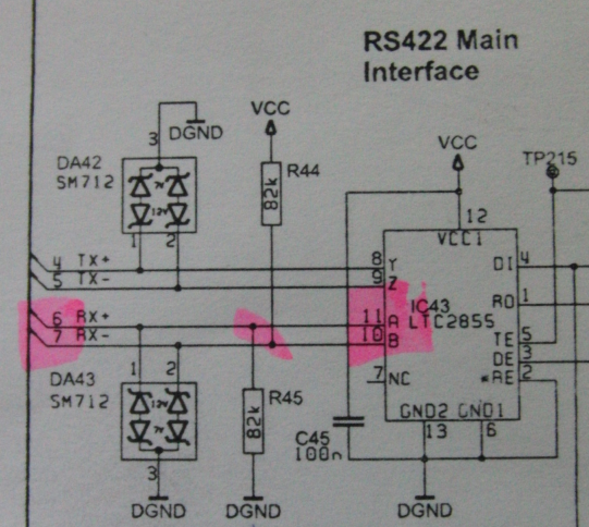

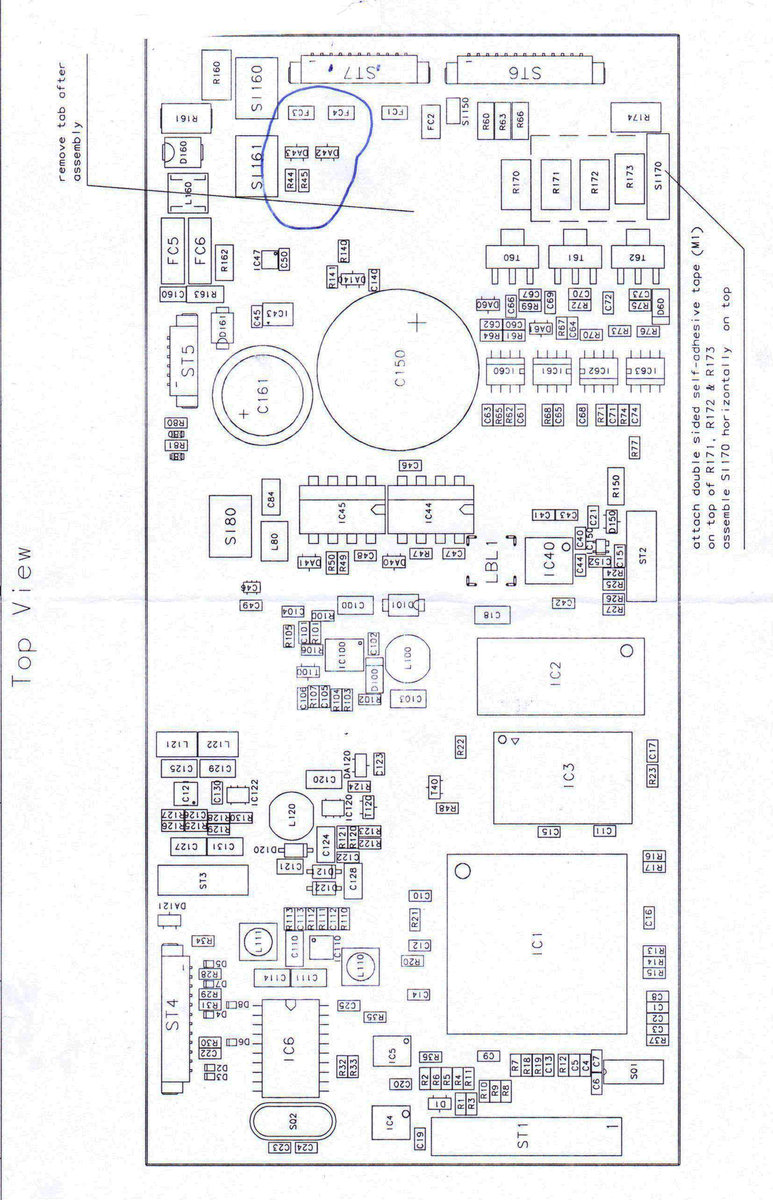

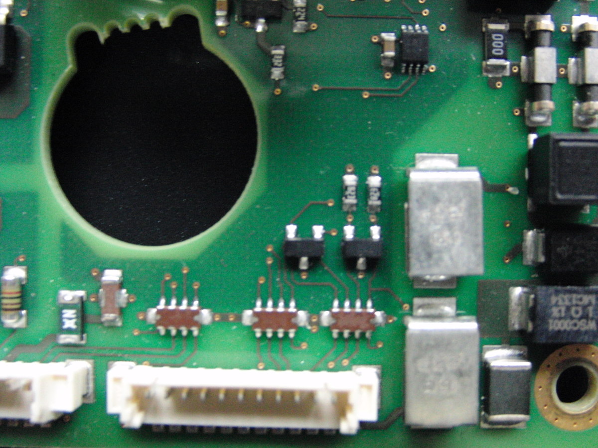

Hallo, suche einen erfahrenen Elektroniker, der mir helfen kann bei der
Entwicklung einer Diagnoseschaltung zur Lokalisierung von defekten
Bauteilen auf einer Platine. Ich wohne in der Nähe Ulm und habe einige
defekte als auch eine gute Platine vorrätig sowie die Schaltpläne dazu,
aber das Ganze übersteigt mein Wissen doch um einiges. Muss auch nicht
umsonst sein, aber ich komme hier nicht weiter und dreh langsam durch.

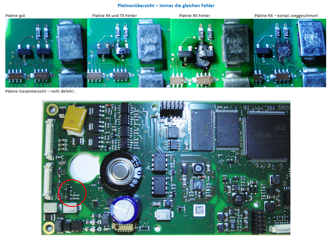

Ich habe mal im Anhang
eine defekte und eine gute Platine eingefügt sowie die Schaltpläne dazu
und möchte hier eine kleine, aber funktionierende Diagnoseschaltung zur
Ermittlung, ob Bausteine SM-712 (DA42 und DA43 und evtl. IC43) defekt
oder durchgängig sind. Dieses betrifft die Tx und Rx Leitungen und im
eingebauten Zustand der Platine ist kein Rankommen möglich und da sich
diese in einem staubdichten sterilen Gehäuse befindet, gibt's auch keine
Öffnungsmöglickeit, ohne das Gerät zu beschädigen. Deshalb ist dieser
extern 11polige Hauptstecker dran, über den ich die Dagnose machen
möchte. Die Signale liegen auf Pin 2 und 10 und 5 und 7 - ich hoffe,
jemand kann sich mit dieser Herausforderung anfreunden - vielen Dank
schon mal im Voraus -
Für weitere Fragen bin ich jederzeit offen

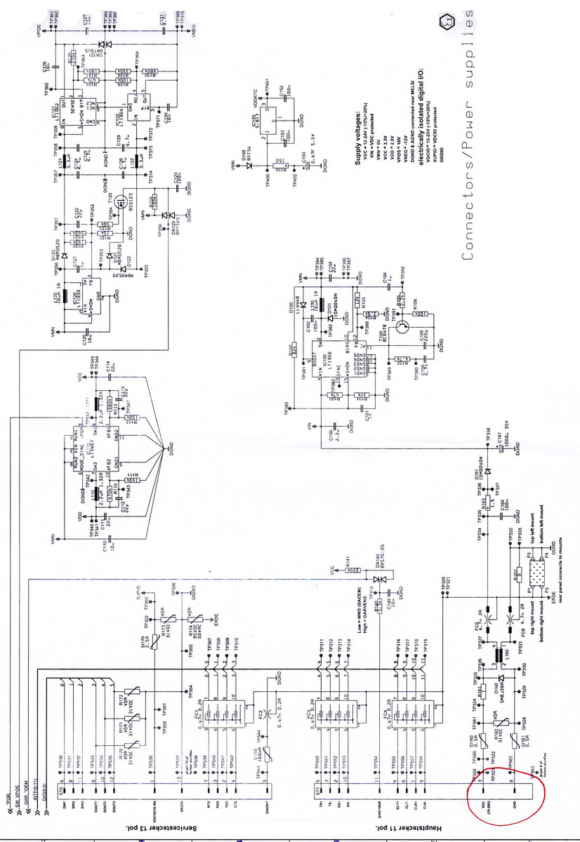

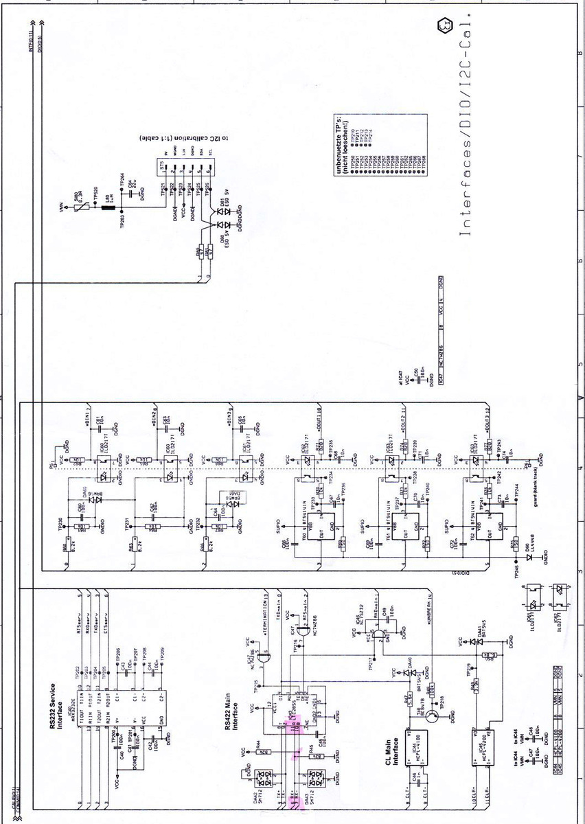

OP #4488792
Finde keinen mehr -), nein, der Fehler wird ausgelöst durch eine
fehlerhafte bzw. strombehafteten Erdung, dabei geht irgendwas hops und
dann fliessen durch die Bausteine volle 24 Volt, was tödlich für diese
ist. Diese schalten zwar erst bei min. 7V, aber mit 15V ist max
erreicht. - anbei noch eine detaillierte Ansicht und genaue Pläne
(Firma: www.harerod.de) Persönliche Seite #4489948
Hi Karlheinz,
ich hab mal kurz in die Datenblätter von SM712 und LTC2855 geschaut.
Die Diode SM712 leitet laut Datenblatt bei +15V bzw. -8V.
Absolute Maximum Input Voltage des LTC2855 sind VCC-15V..VCC+15V.
Das gibt uns Raum zum Arbeiten.
Wenn Du jetzt über einen, sagen wir 10k Vorwiderstand an der
eingeschalteten Baugruppe am Eingang eine Testspannung anschließt, dann
wird bei +15V bzw. -8V so langsam ein Strom auftreten (Spannungsabfall
am Messwiderstand).
Passiert das nicht in beide Richtungen wie oben beschrieben, so ist die
Diode defekt oder nicht vorhanden.
Probier das doch bitte mal aus.
Der Vorwiderstand ist die Lebensversicherung für den LTC2855, der
Injektionsstrom sollte 10mA nicht überschreiten (10mA * 10k -> 100V, ich
denke da passiert nix).
Wenn Du das automatisiert haben möchtest, können wir über ein Prüfmittel
nachdenken.
Grüße,
 marcus

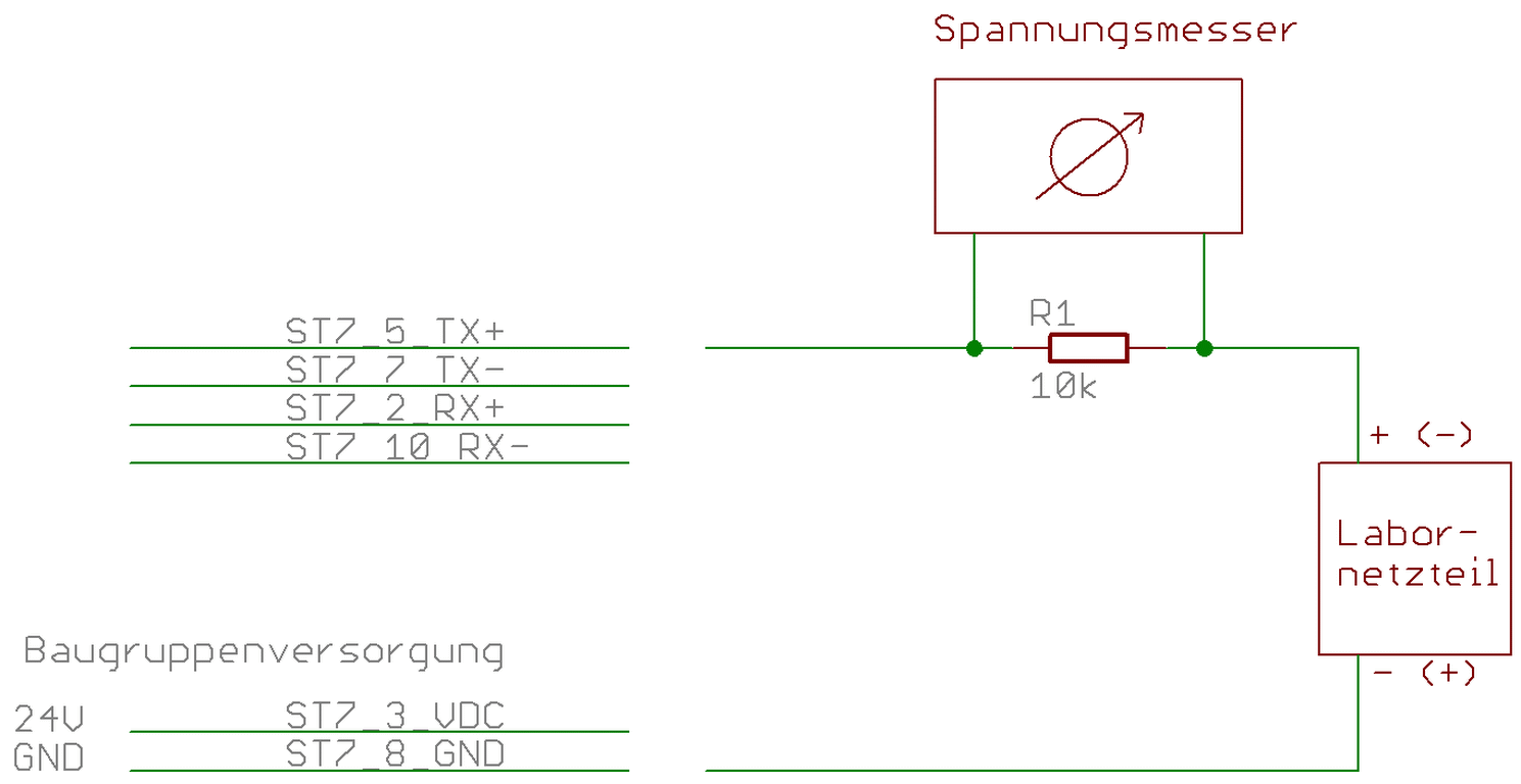

Hi Karlheinz,
im Anhang eine Skizze, wie's gemeint ist.
An ST7-3/ ST7-8 werden 24V Baugruppenversorgung angeschlossen.
Dann wird ein einstellbares Labornetzteil (LNT) verwendet, um zwischen
ST7-8 und dem zu prüfenden Eingang über einen Vorwiderstand eine
Spannung einzuspeisen.
Erster Test:
LNT- an ST7-8
LNT+ über R1 nach ST7-5
Ab ca. 15V sollte, wenn die SM712 vorhanden ist, eine Spannung über R1
abfallen.
Zweiter Test:
LNT+ an ST7-8
LNT- über R1 nach ST7-5
Ab ca. 8V sollte, wenn die SM712 vorhanden ist, eine Spannung über R1
abfallen.
Damit sind beide Richtungen der SM712 getestet.
Für die Pins ST7_7/2/10 ebenfalls durchführen.
Grüße,
 Marcus

Achso, ganz vergessen:
Falls im Feldeinsatz nur eine 24V Versorgung zur Verfügung steht, kannst
Du natürlich das LNT durch ein Poti ersetzen.
Ein 4k7 Poti zwischen GND und 24V, und der Schleifer geht dann auf den
Vorwiderstand.
Damit kannst Du aber nur den positiven-Diodendurchbruch bei ca.15V
messen.
Das macht aber wahrscheinlich nichts, weil wir es im Fehlerfall ja mit
verdampften Dioden zu tun haben.

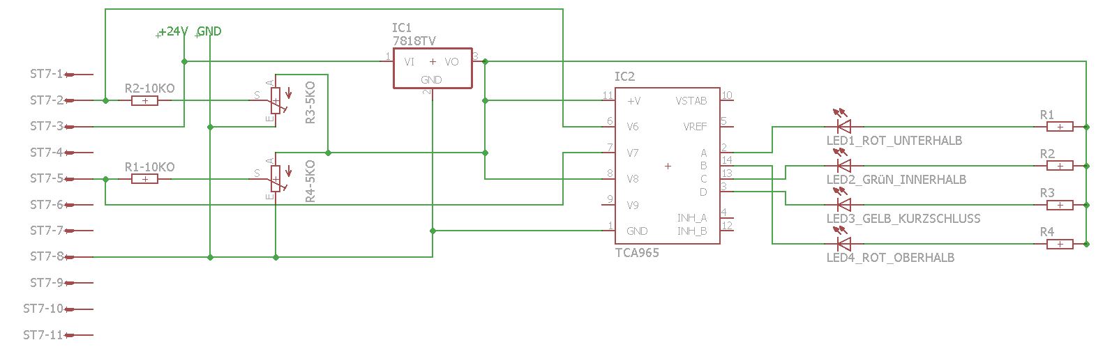

OP #4503781

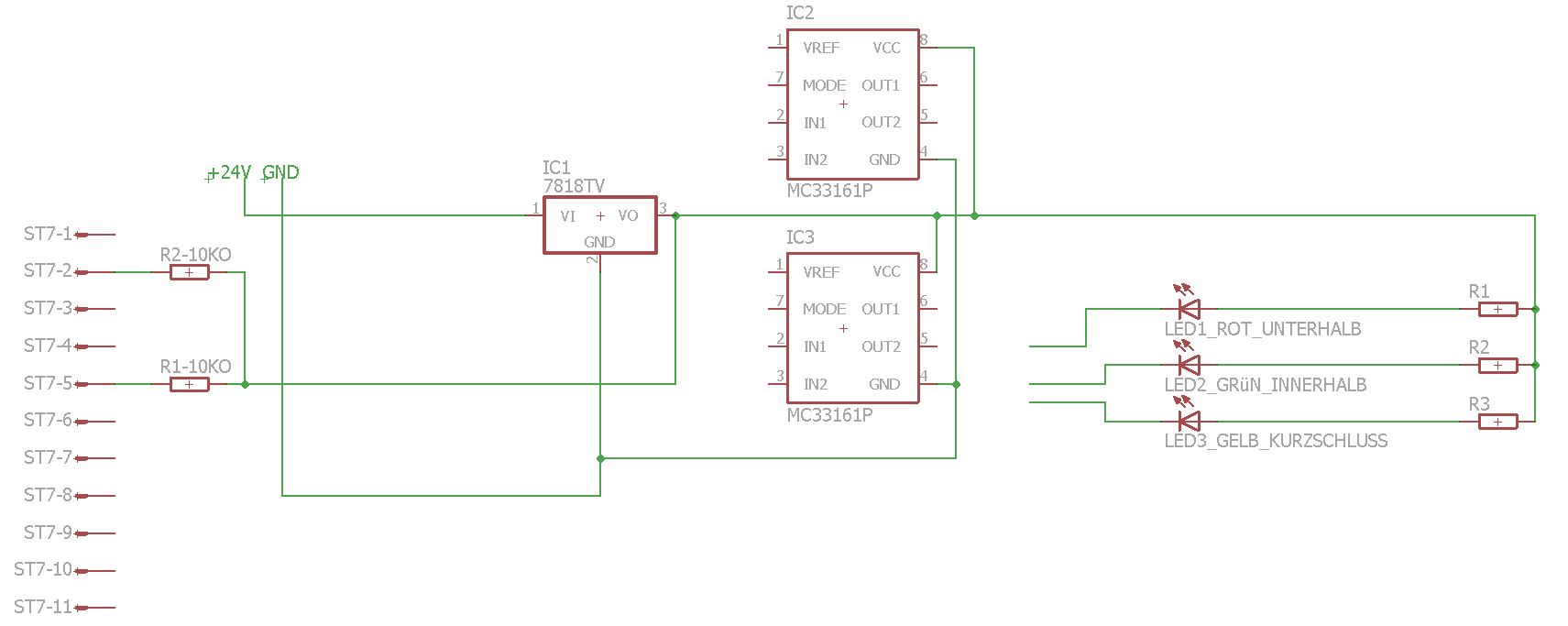

Hallo, basierend auf der tollen Unterstützung von Marcus und hiermit
nochmal herzlichen Dank für seine Mühe und Unterstützung hier nun meine
Vorstellung der Umsetzung zur Auswertung der Signale. Zwischenstand ist
folgender :
An dem Stecker ST7 (11poliger Stecker zur Platine des auszuwertenden
Bauteils) wird an Pin 2 und 5 eine Spannung in Höhe von 18V angelegt. Da
die Diode erst bei 15,5V schaltet, konnte ich bei einer intakten Diode
einen Spannungsabfall an den 10KO Widerständen R1 und R2 von ca. 2,9V an
den Mess-Punkten vor und nach den Widerständen feststellen. Wenn eine
Diode einen Kurzschluss hat, können hier zwischen 5 und 10V anliegen und
wenn die Diode verdampft ist, kommt logischerweise nichts raus = 0V. Um
diese Spannungen auszuwerten, habe ich mir den TCA965
Fensterdiskriminatorbaustein ausgesucht, da ich leider keine billigere
Variante gefunden habe (Ideen?) und hierzu nun mal eine Schaltung
entworfen. Bitte zu berücksichtigen, dass ich kein Profi bin und deshalb
möchte ich euch bitten, hier mal einen Blick darauf zu werfen ob das so
okay ist und dann funktioniert ? Andererseits, wenn ich eine stabile
Eingangsspannung von 18V anlege an Pin 2 und 5, bräuchte ich doch
eigentlich die 2 Potis gar nicht, oder ? Angestrebte Funktion : Wenn die
2,9V anliegen soll die grüne LED brennen, Habe ich mehr als 2,9V oder
gar keinen Spannungsfluss, soll die rote LED brennen und habe ich mehr
als 5V soll die gelbe LED brennen. Welche Widerstände brauche ich für
R1-R4 (LED 3mm) Für eure Unterstützung bin ich ewig dankbar
VG - Kh.
Bauteils) wird an Pin 2 und 5 eine Spannung in Höhe von 18V über einen
Vorwiderstand 10KO angelegt. Da die Diode erst bei 15,5V schaltet,
konnte ich bei einer intakten Diode einen Spannungsabfall an den 10KO
Widerständen R1 und R2 von ca. 2,9V an den Mess-Punkten vor und nach den
Widerständen feststellen. Wenn eine Diode einen Kurzschluss hat, können
hier zwischen 5 und 10V anliegen und wenn die Diode verdampft ist, kommt
logischerweise nichts raus = 0V. Um diese Spannungen auszuwerten, habe
ich mir den TCA965 Fensterdiskriminatorbaustein ausgesucht, da dieser
aber recht teuer ist, habe ich mir hier eine Ersatzvariante MC34161P
gesucht und nun mal eine Schaltung mit diesem grob entworfen. Bitte zu
berücksichtigen, dass ich kein Profi bin und deshalb möchte ich euch
bitten, hier mal einen Blick darauf zu werfen, da ich die Anschlusslogik
noch nicht so ganz verstehe und hoffe Ihr könnt mir da weiterhelfen. Im
Gegensatz zur obien Schaltung habe ich durch Verwendung des
Festspannungsreglers 7818 die Potis herausgenommen und gehe nun mit
konstanten 18V an Pin 2 und 5 über den Vorwiderstand. Sind die Dioden
intakt, bekome ich hier an den Messpunkten vor und nach dem
Vorwiderstand einen Spannungsabfall von 2,9 V gemessen. Angestrebte
Funktion : Wenn die 2,xV anliegen soll die grüne LED brennen, Habe ich
weniger als 2V oder gar keinen Spannungsfluss, soll die rote LED brennen
und habe ich mehr als 4-5V soll die gelbe LED brennen. Welche
Widerstände brauche ich für R1-R3 (LED 3mm) und wie muss ich den Rest
verschalten - blicke da nicht richtig durch, war mir auch nicht ganz
sicher, ob da ein IC MC34161 ausreicht oder ich 2 benötige, habe deshalb
vorsichtshalber mal 2 eingezeichnet. Es geht hier um die Auswertung der
Dioden DA42 und DA43 wie im ersten Beitrag unter Bild 5 und Bild 1 zu
sehen. - Vielen vielen Dank für eure Hilfe
VG - Kh.
#4507418
Karlheinz K. schrieb:
> Fällt euch hierzu nichts ein ? Das wäre schade, bin echt auf eure
> Unterstützung angewiesen
Du schreibst sehr lange Texte, das macht es etwas mühsam zu verstehen,
was das eigentliche Problem ist.
> Im
Ein Spannungsabfall von nur 2,9V kommt mir seltsam vor.
Bei 18V sollte die Diode eigentlich sehr gut leiten und der
Spannungsabfall an den 10K Widerständen müsste dem entsprechend viel
höher sein...
Hat jemand eine Kennkurve zu dieser Diode zur Hand?
Edit: Lt. Datenblatt müssten bei 15V bereits 1A fließen können, die
Diode hätte also ca. 15 Ohm.
Daher kann das mit 2,9V Spannungsabfall bei 1.5mA nicht sein.

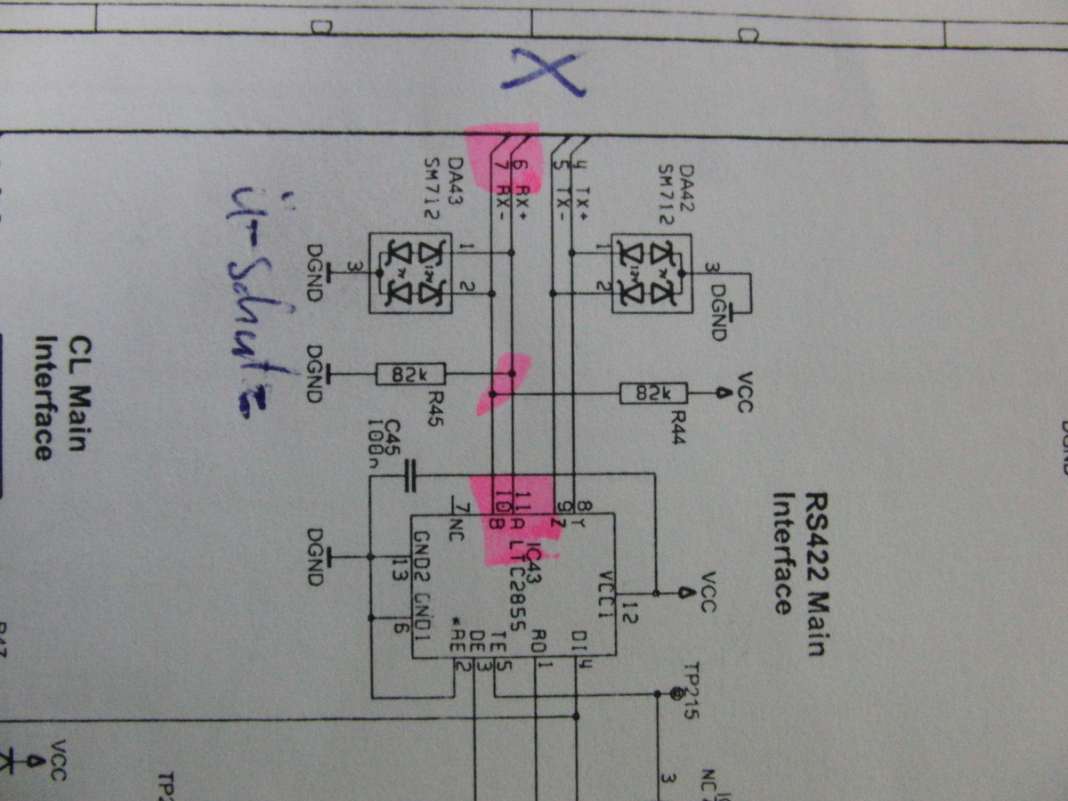

#4507456
Es gibt lt. s-manuals.com noch ein weiteres Bauteil mit einem "712"
Marking Code: NDS7002A.
Könnte es sein, dass der Bestücker hier das falsche Bauteil bestückt
hat?
NDS7002A ist ein Mosfet. Das könnte dann auch erklären, warum die Teile
heftig abrauchen...
Du könntest mal folgendes testen:
Über einen 10K Widerstand legst du nur 5V an RX- (oder TX-) und misst
den Spannungsabfall am Widerstand. GND der Spannungsquelle und des
Prüflinges natürlich ebenfalls verbinden.
Bei 5V dürfte eine SM712 noch nicht leiten.
Die Bodydiode eines NDS7002A jedoch schon...
