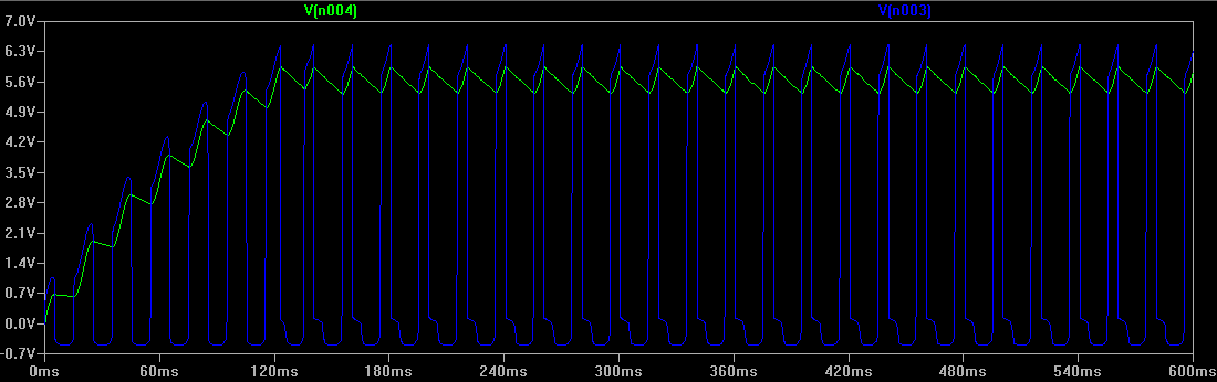

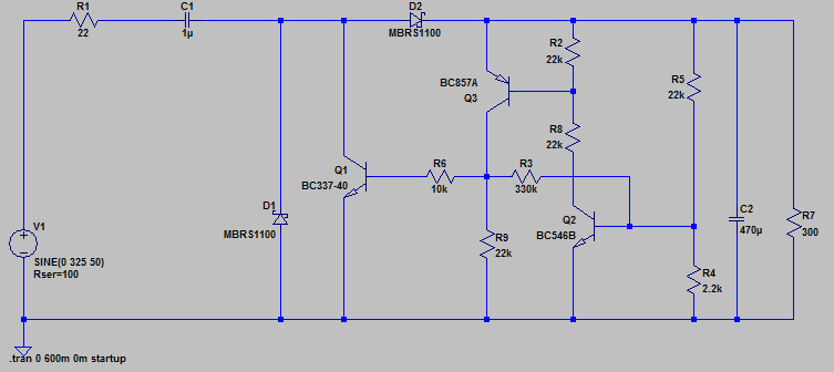

Hallo, was meint ihr, ist so eine Schaltung mit nachfolgendem Linearregler sinnvoll als Netz-Stromversorgung bis 20 mA mit hohem Wirkungsgrad, geringem Preis und Platzbedarf wenn man auf eine galvanische Trennung verzichten kann? Welche Bauteile kommen für eine möglichst kompakte Realisierung in Betracht? Grüße Thomas
Moin, > > was meint ihr, ist so eine Schaltung mit nachfolgendem Linearregler > sinnvoll als Netz-Stromversorgung bis 20 mA mit hohem Wirkungsgrad, > geringem Preis und Platzbedarf wenn man auf eine galvanische Trennung > verzichten kann? Ich mein' nicht, dass die sinnvoll ist. Mir erschliesst sich hier nicht der Sinn von Schottkydioden, insbesondere solchen, die nicht mal 230V~ abkoennen. Mir erschliesst sich auch nicht der Vorteil von 3 Transistoren und gefuehlt 10 Widerstaenden gegenueber einer Z-Diode. Gibts dann schoenere Lichtboegen? Mir erschliesst sich auch nicht der Sinn eines 1µF Kondensators, wenns auch ein kleinerer taet'. usw. > Welche Bauteile kommen für eine möglichst kompakte Realisierung in > Betracht? Kennst du den Unterschied zwischen S E X und Lego ;-) ? Gruss WK

Zuerst würde ich statt einer Einweggleichrichtung einen Gleichrichter nehmen, dann kann der X2 Kondensator vorn halb so groß ausfallen. Die Spannungsstabilisierung kann man einfacher über eine Z-Diode machen.

Hallo, danke für die Einschätzungen. Mich hatte für die Schaltung der Supertex SR10 inspiriert. Aber die einsparbare Leistend die sonst an der Zenerdiode verbraten wird ist für kleine Ausgangsspannungen eigentlich eher gering gegenüber der an R1 oder habe ich was übersehen? @Dergute Weka: die Schaltung sieht keine 230 V an den Schottkydioden vor. Grüße Thomas

#4490252
Thomas K. schrieb: > t so eine Schaltung mit nachfolgendem Linearregler sinnvoll als > Netz-Stromversorgung bis 20 mA mit hohem Wirkungsgrad, geringem Preis > und Platzbedarf wenn man auf eine galvanische Trennung verzichten kann? Nein. Zwar ist es richtig, dass man den Wirkleistungsbedarf verringern kann, in dem man die erzeugte Spannung verringert, im Ernstfall kurzschliesst. So machen das Funksteckdosen, die das Relais, durch das der ganze Kondensatorstrom fliesst, kurzschliessen (überbrücken) so dass nur noch 3.3V für die in Reihe liegende Restelektronik benötigt wird. Aber deine Dimensionierung ist Humbug. 22Ohm ergeben beim anklemmen im Spannungsmaximum einen Strossstrom von 15A durch Kondensator und Diode. 'Dank' der 1uF klingt der auch nicht schnell ab. Zudem fehlt dem Kondensator der Bleederwiderstand und der Schaltung die Sicherung(swiderstand). Der Kondensator lässt sich halbieren, wenn man Vollweggleichrichtung macht. Die Ladespannung am Elko zu regeln, in dem man bei ausreichender Höhe den Eingang kurzschliesst statt in eine Z-Diode zu verheizen, spart real Energie, ist also in Ordnung. Für 20mA tut es aber ein LM393 statt deinem Transistorgrab.
hinz schrieb: > Nö, da reichen schon 0,47µF, und dann ist noch genug Reserve. Du hast übersehen, dass hier nur Einweggleichrichtung vorliegt. Die negative Halbwelle des Eingangsstromes trägt nicht zum Ausgangsstrom bei. Mani W. schrieb: > Was spräche gegen 2,2 oder 4,7 oder 10 uF??? Hauptsächlich der Preis. Sinnvoll wäre es aber einen Brückengleichrichter zu verwenden.

Hp M. schrieb: > Mani W. schrieb: >> Was spräche gegen 2,2 oder 4,7 oder 10 uF??? > > Hauptsächlich der Preis. Ich würde mich eher am maximal zulässigen Kollektorstrom von Q1 orientieren. Auch könnte es vorkommen, dass der Basisstrom dann nicht mehr reicht um den Transistor voll aufzusteuern, was in weiterer Folge zu seinem Ableben und eventuell auch zu dem von D1 führt. btw: Ein 230V-Netz mit 100Ω Quellwiderstand? Auch die Verlustleistung in R1 wird durch zu größe Kapazität unnötig erhöht. Analog gilt das auch für Netzteile mit Parallelregler, hier halt vor allem im Regler.
MaWin schrieb: > 'Dank' der 1uF klingt der auch nicht schnell ab. Kommt wohl drauf an was man als "nicht schnell" definiert. 1 uF werden wohl nicht lange 15 A fließen lassen...
#4490400
Michael K. schrieb: > Kommt wohl drauf an was man als "nicht schnell" definiert. 1 uF werden > wohl nicht lange 15 A fließen lassen... Lange genug, damit Diode und Transistor sich in Luft auflösen, und überflüssig: Für 20mA würden 270nF reichen, aber vor allem geht es um einen viel hochohmigeren Serienwiderstand - was natürlich die Effizienz senkt

Michael K. schrieb: > noch einiges an Optimierungspotential vorhanden. Wenn dann noch der ausreichend spannungfeste Entladewiderstand und der brandsichere Vorschaltkondensator gekauft sind, wird der TS feststellen, daß ein übliches, schutzisoliertes 5€-Steckernetzteil kleiner ist. :-)
