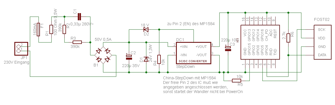

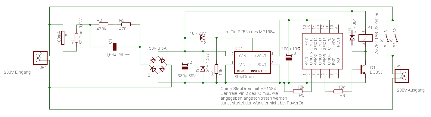

Zum Hintergrund: macht es Sinn einen ESP8266 mit vrohandenen Mitteln als
MQTT-Client zum Schalten eines Relais o.ä. mit einem Kondensatornetzteil
zu nutzen?
Die Stromaufmahme des ESP8266 in Ruhe ist ca. 80-90mA, beim
Datentransfer ca. 120mA mit Spitzen bis 300mA. Die Versorgung liefert
bei mir schon bei 2 anderen Cliens ein China-StepDown mit dem MP1584.
http://www.ebay.de/itm/Mini-3A-DC-DC-verstellbar-Step-down-Konverter-Standard-Power-Strom-Modul-LM2596-/391041665743?hash=item5b0be64acf:g:5jIAAOSwl9BWMyCD
Relais für solche Zwecke (Funksteckdosen als Beipiel) sind üblicherweise
24V-Relais um den Spulenstrom möglichst gering zu halten und die nötige
Logikspannung noch sinnvoll zu erzeugen.
Mit dem besagten StepDown ist der Eingangsstrom bei ca. 16mA, das passt
durchaus zu einem Kondensatornetzteil.
Der ESP8266 bekommt einen Elko, der die Stromspitzen abfangen muß,
selsbt an einem Linearregler neigt er sonst zu Neustarts, er hat kein
Verständnis dafür, wenn sein Betriebsspannung unter Last auch nur
relativ wenig einbricht.
Das Kondensatornetzteil stellt 24V zur Verfügung, die Z-Diode muß den
Strom aufnehmen, den Wandler und Relais gerade nicht brauchen.
Das Startverhalten der Schaltung war ein Problem, der StepDown läuft
irgendwo zwischen 2,6V und 3V an, hier versucht er es zumindest, da die
Elko-Ladung der 330µ zu der Zeit nicht ausreicht und die Spannung wegen
der Stromaufnahme nicht weiter ansteigt.
Der MP1584 hat einen auf den China-Board unbeschalteten Enable-Eingang.
Ein versuch mit einem Spannungsteiler nach Datenblatt klappe nicht, die
Spannungsschwankung durch den Lastwechsel sorgte für Einen
"Blinkgeber"...
Mit einer 18V-Z-Diode und 10k PullDown am EN ist die Geschichte jetzt
stabil, der Wandler startet erst bei ca. 21V und dann reicht es auch um
die Anlaufströme von Wandler und ESP abzufangen.
Als Kondensator sollten 0,68µ reichen, ich habe zur Zeit 2x 0,22µ +
0,33µ parallel, also 0,77µ, war nichts anderes in der Kiste. Die 160mA
Sicherung könnte knapp sein, sie wird durch Spannungsspitzen aus dem
Netz vermutlich irgendwann aufgeben. 1A war mir aber zuviel und
dazwischen nichts da...
Eine Entstörung am Relaiskontakt fehlt noch (bisher schalte ich nichts),
eine Sicherung in der Netzleitung zum Relasikontakt wäre auch kein
Fehler gegen Überlastung des Relais usw.
PS: Bild vom Versuchsaufbau und den Sketch oste ich bei Interesse.
Der ESP8266-07 ist nur drin, weil er rumlag und mir die ESP8266-01
ausgegangen sind. OTA-Update ist natürlich auch drin.
Gruß aus Berlin
Michael

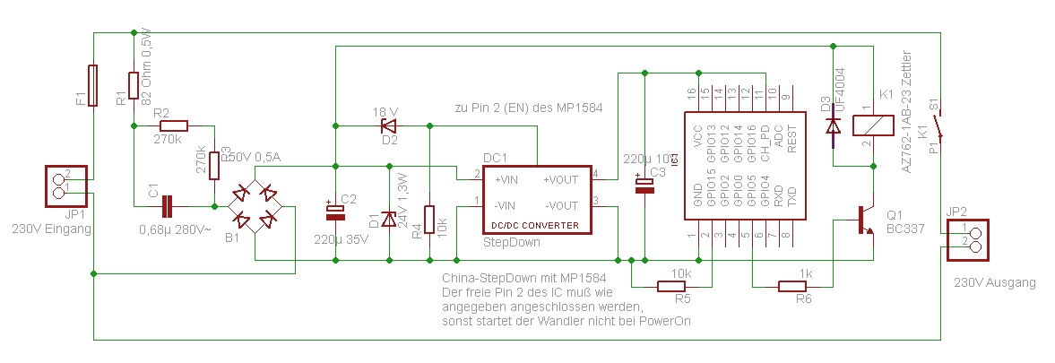

von Bernd (Gast)
Gute Schaltung. Vielleicht ein wenig blass.
von Michael U. (amiga)
ja, schon gesehen, ein zweiter Versuch endete auch tragisch, bei mir ist
das .png ok...
Ich versuche mal .jpg, obwohl es nicht ideal ist.
PS: so ist es wenigstens erstmal lesbar...
Gerade einen Fehler gesehen: R6 hat 1k.
Gruß aus Berlin
Michael

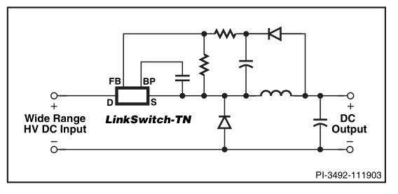

von F. F. (foldi)
Habe gerade nicht den Strom im Kopf, aber die in einem anderen Thread so
unrühmlichen LNK könnten dafür eine kleinere Lösung bereit stellen, aber
dann in 12 Volt.
Gerade wenn man das vielleicht in eine Steckdose einbauen will.
@F. Fo (foldi):
interessant die Teile.
Allerdings auch etliche Bauteile die "auftragen".
Außerdem bleibt das Grundproblem erhalten: 3,3V erzeugen wegen des ESP
würde ein 3,3V Relais erfordern mit entsprechenden Kontakten, 12V nehmen
und passendes Relais ist einfacher, dann bleibt aber der StepDown für
den ESP nötig.
Mein Zettler als 5V-Version (3,3V gibt es nicht) will rund 80mA, die
12V-Version 33mA. Bliebe der StepDown, der muß aber trotzden bei 3,3V
die 8mA für den ESP liefern und die Stromspitzen abdecken.
Könnte auch knapp werden.
Gruß aus Berlin
Michael
von E.F. (Gast)
Die Schaltung gefällt mir gut.
Aber... wie immer was zu meckern:
Sollte die Diode D1 nicht einen Vorwiderstand ("Fresswiderstand")
bekommen?
Viele Grüsse
 Eggert
der Vorwiderstand ist in diesem Fall der Kondensator. Sein
Blindwiderstand bestimmt den maximal möglichen Strom.
Der ist knapp 50mA bei rund 0,8µF.
24*0,05 = 1,2W die die Z-Diode ohne Last verheizt. Mit Last ca. 0,3W,
mit geschalteten Relais nahe, Strom von Wamdler + Relais sind dann um
40mA.
Läßt sich schlecht messen, da der ESP seine Stromaufnahme stark ändern
kann.
Gruß aus Berlin
Michael

von Juniper (Gast)
für ein Kondensatornetzteil ist die Stromaufnahme des ESP viel zu hoch.
abgesehen davon, daß die Schaltung hier jetzt schon ziemlich lange
stabil Probe läuft:
Preiswerte Alternative?
Maßstab Funksteckdose, also darin unterzubringen, so billg wie möglich,
ähnliche Schaltleistung.
Laut meiner Ernergiemeßdosen liege ich im Moment bei 1,5W gegenüber 0,7W
bei der Funksteckdose.
Ich denke, etwas kann ich noch optimieren, mehr als 0,7W werden es
sicher bleiben, ein aktives WLAN-Modul ist eben kein 433MHz Empfänger.
Gruß aus Berlin
Michael
von F. F. (foldi)
> den ESP nötig.
Habe noch mal ins Datenblatt geschaut. Der LNK306 macht sogar bis 360mA.
Klar, DC-DC Wandler musst du noch dran hängen. Aber mit den 12 Volt
kannst du schon ein Relais ordentlich steuern.
Anstatt einer Zenerdiode würde ich eher eine TVS Diode nehmen. Da
kriegst du mit dem Strom keine Probleme.
Den Kondensator mit ~280V finde ich auch etwas klein. Da würde ich doch
lieber einen 400V Typen nehmen.

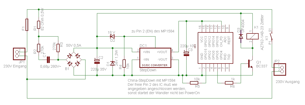

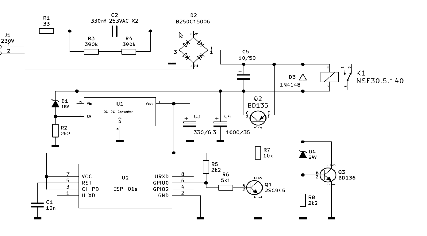

noch ein Nachschlag: die endgültige Dimensionierung der WLAN-Steckdose,
inzwischen in einem Funksteckdosengehäuse eingebaut und stabil.
Wirkleistung ca. 1,3W, weniger ist so nicht machbar.
!!DIE KOMPLETTE SCHALTUNG HAT KEINE NETZTRENNUNG!!!
Alle Bauteile führen Spnnung gegen Erde, wenn der Stecker passend in der
Steckdose steckt, also Phase am unteren Ende, ungebremste 230V!
Jeder sollte sich überlegen, ob er wirklich genug weiß, um damit sicher
umzugehen. Es kann nicht nur tödlich sein, ein Verdrahtungsfehler sorgt
mit Sicherheit auch dafür, daß es eine Rauchwolke gibt und man neu
anfangen kann.
Dazu noch ein Sensor mit einem (alten) FOST-02 (China-SHT11).
Wirkleistung ca. 0,7W. Läuft bisher im Test stabil,.
Wieder als MQTT-Client mit OTA-Update auf einem ESP8266-07.
Ich habe die Sketche mal angehängt, die FOST02-Lib ist die leicht
gekürzte SHTx-Lib, ich mußte wegen das OTA-Updates ein paar Bytes
sparen.
Die 512k-ESP sind nun endlich alle... ;-)
PS: Schaltungen wieder als .jpg, ich habe das Problem mit den blassen
.png noch nicht lösen können.
Gruß aus Berlin
Michael
von Einhart P. (einhart)
Danke dir Michael! - Allerdings mit C1 R1 R3 stimmt was nicht.
das kommt davon, wenn man in Eagle die Teile noch etwas zusammenschiebt,

von Schreiber (Gast)
> damit es nicht unnötig breit wird...
Die 280VAC Spannungsfestigkeit des C1 sind extrem mutig, meiner
Erfahrung nach sollte man hier einen Kondensator mit mindestens 400VAC
Spannungsfestigkeit verwenden.
Zudem sollte es sich aus Sicherheitsgründen um einen X2-Kondensator
handeln. Idealerweise verwendet man Metallpapierkondensatoren.
Bei Kondensatoren mit zu geringer Spannungsfestigkeit sinkt die
Kapazität im laufe der Jahre stetig ab. Bei einem Kondensatornetzteil
kommt es dann irgendwann zu "unerklärlichen" Problemen.
von Andreas S. (igel1)
@Michael U.:
Ich nehme an, Du hast wegen der Spannungsfestigkeit den
Parallelwiderstand zu C1 auf auf die beiden Widerstände R2 und R3
aufgeteilt?
Wenn R1 dieselbe Spannungsfestigkeit besitzt wie R2 oder R3, müsste dann
dieser R1 nicht eigentlich auch auf 2 Widerstände aufgeteilt werden?
Viele Grüße
Igel1
Es sind (selbstverständlich?) X2.
Bekannt, allerdings dürfte die Ausfallrate nicht höher liegen als bei
0815 Funksteckdosen usw. Dort findet man auch nur X2 mit 250VAC...
@ Andreas S. (igel1):
aufgeteilt?
Ja, so ist es.
R1 ist eine Bauform mit passender Spannungsfestigkeit.
Ich weiß, daß ich einen längeren Artikel dazu schreiben müßte und auch
entsprechende Anmerkungen im Schaltplan machen sollte.
Das Problem ist, daß sowas meist aus einer spontanen Idee entsteht und
getestet wird. Letztlich ist es auch die Hoffnung, daß es ja ein
Elektronikforum ist und die Leser noch in der Lage sind, etwas
Eigenverantwortung mitzubringen und sich selbst zu informieren.
Ich weiß. Man hat oft den Eindruck, das war nur früher (tm) so...
Gruß aus Berlin
Michael
von Michael K. (Gast)
@Michael
Ich bin da nicht so sicher das Ihr damit glücklich werdet:
C1 + R1 arbeiten als permanenter Vorwiderstand der C2 auflädt bis D1
anfangt Leistung zu verbraten.
Bis hierhin ein normales Kondensatornetzteil mit Z-Dioden
Stabilisierung.
Der 0.68uF enstspricht 4,7Kohm also 50mA = 1.2W an der Z-Diode ohne
Verbraucher = schneller Tod sollte der ESP jemals keinen Strom ziehen.
Das ist das Kreuz mit Kondensatornetzteilen das man die auf max.
Leistung + Sicherheit + Alterung auslegen muß um dann im Niedriglastfall
enorme Wärme zu verbraten.
Kondensatornetzteile funktioniert gerade mal bei konstanten Lasten wie
z.B. LEDs für alles andere kann man die total vergessen.
> Stabilisierung.
Richtig, im ungünstigsten muß die Z-Diode bei 24V 1,2W umsetzen, 2x 12V
in Reihe verteilen das definitv besser.
> Wie lange soll der 220uF die 300mA liefern können ?
> Für die 90mA mus also C1 größer was die Verlustleistung an D1 verdoppelt
Du übersiehst den StepDown. Der Strom auf der 24V-Seite für den ESP8266
ist rund 1/7, also ca. 12mA + Wandlerverluste.
Die Spitzen wären 50mA ohne Relais, die treten real nicht auf, die 220µ
reichen, um das Abzufangen.
Kondensatornetzteile in dieser Machart haben mehr oder weniger einen
konstante Wirleistung. Entweder wird die an den Verbraucjhern oder an
der Z-Diode verheizt.
Sag das mal den 433MHz Funksteckdosen. Entweder nur 433MHt RF aktiv
(wenige mA) oder RF + Relais aktiv.
Die Relais sind meist 24V ca. 10-12mA...
Problemstelle sind ohnehin die Relais. 5V mit geeigneten Kontakten ist
das untere Ende des Beschaffbaren.
Die Bilanz meiner Version ließe sich z.B. mit einem 36V oder 48V Relias
verbessern, leider kann der China-StepUp diese Eingangsspannung nicht.
Die Lösung vom itead mit Wandler 230VAC -> 5VDC, 5V Relais und 3,3V
LowDrop für den ESP8266 kommt schon merklich besser weg.
230VAC->12VDC China-Wandler hätte ich zur Hand, 12V Relais nicht,
StepDown 12V->3,3V für den ESP wäre vorhanden. Müßte man mal messen,
genauso wie einen SSR-Version...
Gruß aus Berlin
Michael

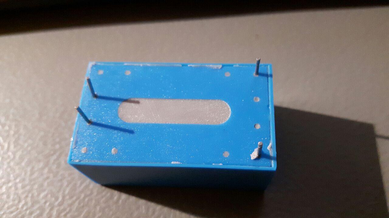

von Jan L. (ranzcopter)
die Hi-Link Module leigen hier auch, aber als 5V und da sind keine
passenden Relais vorrätig. Die werde ich für mich zusammen mit einem SSR
testen.
Das Relais aus der Scahltung ist ein 24V mit ca. 2,2k Spulenwiderstand,
also so 12mA. Zu den 100mA des ESP siehen meine Anmerkung zum
StepDown-Wandler etwas weiter oben.
Und ja: minimale Kosten stand im Vordergrund. 433MHz Funksteckdose aus
üblichem Set, Gehäuse, Sicherung, Relais usw. weitergenutzt.
Sollte alles wieder reinpassen incl. nötiger Kriechstrecken usw.
Habe das zu spät bemerkt und noch korrigiert bevor Dein Beitrag raus
war.
Die 1,2W kann die Diode aber auch nur bei Tamb=25°C.
Kondensatornetzteile für dynamische Lasten bei Daueranwendung sind eine
Mischung aus Störung, Brand, Kaputt und im Idealfall einfach nur
Stromfresser. Spannungsstabilisierung mit Z-Diode mach ja auch keiner
mehr.
Ein kleines SNT mit LNK304 oder ähnlichen Bausteinen ist kein Hexenwerk.
230Vac Relais + MOC3043.
Chris F. schrieb:
> Das Modul alleine kostet aber mehr als 2x der Aufbau von Michael.
Zieht nur halb so viel Strom und ist 50mal zuverlässiger.

Zum LNK:
https://www.power.com/sites/default/files/product-docs/lnk302_304-306.pdf
Schaltung Seite 4:
Auf den ersten Blick liegt GND auf Neutralleiter-Potential, dass wäre
ein Vorteil. Aber wo bliebe dann die zweite Halbwelle?

Lars R. schrieb:
> Zum LNK:
> Schaltung Seite 4:
>> Schaltung Seite 4:
>> ein Vorteil.
> Warum Vorteil ?
Widerstand/Diode zu Erde damit im Fehlerfall der FI auslöst?
> Das da genau immer N ist kann man nicht wissen und jeder einfache Fehler
> (N abgegammelt, LNK durchgeschlagen) grillt den Anwender.
> Um Schutzisolierung kommt man da auch nicht rum deswegen ist D4 auch
> überflüssig.
Mhh. Ja.

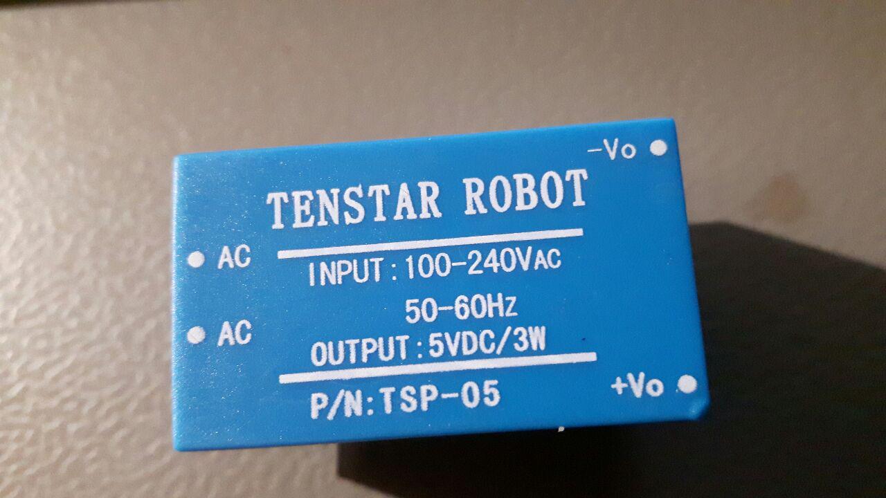

Stellt sich mir die Frage nach dem "Warum"?
Nur wegen "Selberbasteln am Stromnetz ist cool"?
billiger als das Kondensator-Netzteil ist in jedem Fall ein
Schaltnetzteil-Modul. Sowohl von den Bauteil-Kosten als auch von den
Betriebskosten/Ruhestrom.
Sicherer sind sie auch, und brauchen dabei sogar weniger Platz.
Die Schukat-Module wurden schon genannt, beim freundlichen Ebay-Chinesen
gibt's z.B. HLK-PM03.
http://lygte-info.dk/review/Power%20Mains%20to%205V%200.6A%20Hi-Link%20HLK-PM01%20UK.html
Dein Relais-Schaltspannungs-Problem würde ich mit einem S202S02 o.Ä.

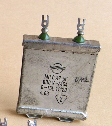

Mein wohl erstes Kondensator-Netzteil war ein Dämmerungsschalter für ein
Aquarium in den 70er Jahren, das Gehäuse war vermutlich nicht gerade
normgerecht, es wurde einfach geeignet angebracht.
Kondensator war übrigens obiger MP "tropenfest", daß Bild mußte ich mir
irgenwo im Internet ausleihen. Da hatte ich auch Exemplare aus älterer
Fertigung, so Baujahr 1943.
Er verlor in den Jahren der Nutzung durch Selbstheilung nicht soviel an
Kapazität, daß die Funktion in Frage gestellt wurde. Messmittel dafür
hätte ich ohnehin nicht gehabt...

Das Hi-Link hatte ich selber schonmal in den China-Schnäppchen verlinkt,
hier hat sich mal jemand die Mühe gemacht das zu sezieren:
Das myrra Teil von Schukat gefällt mir allerdings auch besser, vor allem
wenn man sich mal die Abstände der Primärseite ansieht. Der eine Euro
mehr tut da nicht weh.

von Johannes S. (Gast)
Klaus schrieb:
> Die keine Rolle spielen, über das Kraftwerk sind die sowieso miteinander
> verbunden.
zwischen den AC Pins ist beim Hi-Link 4 mm Abstand, mit 1 mm Restring
sind L-N Leiterbahnen 2 mm auseinander, das ist schon knapp. Auch wenn
1,5 mm in sauberen Umgebungen reichen.

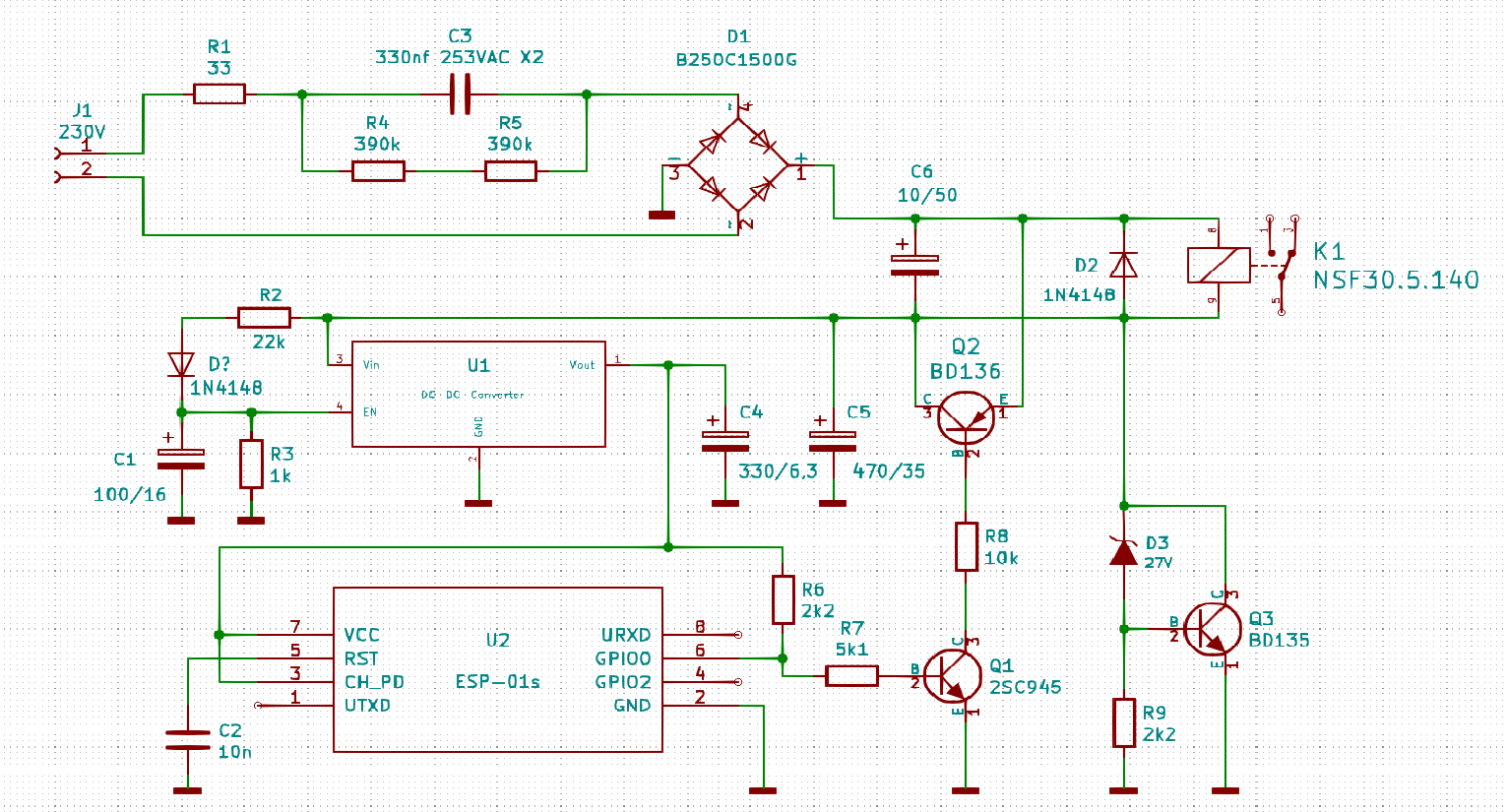

@amiga:
Micha ich habe Deine Mimik hier probeweise laufen, habe mit 810nF eine
Leistungsaufnahme von ca. 1.3Watt, das ist natürlich stark vom Relais
abhängig.
(Ich habe ein ausgebautes Industrierelais von Omron mit 4 Umschaltern,
650 Ohm  dran).
Ich hatte letztens einen DDR-Hauslichtzeitschalter in der Mache und habe
auch die Schaltung von dem Ding aufgenommen. Dort wird das über einen
Vorwiderstand betriebene Relais im abgeschalteten Fall von einem
Transistor kurzgeschlossen, wodurch seine Wirkleistungsaufnahme in dem
Moment auf 0 sinkt. Ich bin darüber nachzugrübeln wie man Deine
Schaltung evtl. in dieser Hinsicht verbessern könnte, der DC/DC Wandler
müßte dazu in Reihe zum Relais liegen (keine galvanische Trennung von
VCC für den ESP!) Die Z Diode 24V über den Eingang des DCW zum seinem
Schutz.. muß mal grübeln.
Dann würde die Schaltung im abgeschalteten Zustand die Leistung für den
ESP aufnehmen und nur bei eingeschaltetem Relais auch dessen
Wirkleistung...
Pille
von MaWin (Gast)
Pille schrieb:
> Dort wird das über einen Vorwiderstand betriebene Relais im
> abgeschalteten Fall von einem Transistor kurzgeschlossen, wodurch seine
> Wirkleistungsaufnahme in dem Moment auf 0 sinkt.
Ja, das ist üblich bei Funksteckdosen die sich Gedanken machen.
Man legt den Kondensator für das Kondensatornetzteil auf den Strombedarf
des Relais mit möglichst hoher Spulenspannung aus. Durch diesen
Kondensator fliesst immer gleich viel Strom. Die Elektronik bekommt
denselben Strom. Sie überbrückt per Transistor die Relaisspule wenn es
ausschalten soll. Damit die Elektronik ihre benötigte Leistung bekommt,
legt man die Zenerdiodenspannung nach Leistung/Relaisstrom fest und
wandelt dann, falls es nicht zufällig sowieso passt, mit einem step down
runter. Aller nicht verbrauchter Strom wird in der Z-Diode verbrannt.
Der ESP hat halt die besondere Anforderung, kurz viel Strom zu ziehen.
So lange der Elko vor dem Spannungsregler das bringen kann ohne sich
unter die Minimalspannung fur den step down zu entladen, ist aber alles
in Ordnung.
von Pille (Gast)
...ich werde mal im Ramsch kramen was ich noch für 48 oder 60V Relais
finde..der ESP müßte den Schalttransistor über einen Optokoppler
ansteuern..
Pille
von MaWin (Gast)
Pille schrieb:
> nen Optokoppler ansteuern..
Ach was. 2 Transistoren, einer bildet ausreichend spannungsfesten open
collector, der andere schaltet das Relais kurz, reichen, gibt es auch in
einem SC70-6 Gehäuse.
ab einer gewissen Größe vom Kondensator hat dieser keinen Sinn mehr und
ein AC/DC Modul ist kleiner und sicherer und hält länger.
Typische "selbstheilende" Kondensatoren verlieren an Kapazität und IMHO
recht schnell mit jedem "Durchschlag".
Nur so ein Gedanke der aus Erfahrung kommt.
von Pille (Gast)
Joachim B. schrieb:
> Pille schrieb:
>> @amiga:
Ich habe Kondensatornetzteile mit MP Kondensatoren in der Gegend von
8-10µF gesehen und die Mimik hatte eine Lebensdauer von >30 Jahren.
Ich rede hier von < 660nF (2x Vishay 330nF X2 parallel) ..in so fern
lohnt es sich also aus Deiner Sich sich damit zu befassen...
Pille

Ich habe auch mehr als eine Hand voll 1N2995B 47V 10W Z-Dioden..leider
ist das mehr als der Wandler verträgt.
Ich habe mal experimentiert, mit einem 40VDC Relais mit einem DC-R von ~
2,2K reichen 330nF als XR. 480nF sind ausreichend für das Omron 24V
Relais mit 950R, da liegen ca. 18V an. Es gibt "Würfelzucker"-Relais von
beispielsweise Finder, 10A~ 48V 3,6K (
https://www.tme.eu/de/details/36.11.9.048.4011/elektromagnetische-mini-relais/finder/
) mit denen noch weniger möglich sein sollte. BD135 (SD345) habe ich
haufenweise, die fürs Relais tut es auch ein BF421. Fette Z-Dioden mit
24V sind bei mir knapp, deswegen auch die Ersatzschaltung mit dem BD136
zur Zeit tut es eine russische D816B.
..works for me.
Pille
von MaWin (Gast)
C5 würde ich weglassen, der brät Q5 bei jedem kurzschliessen, dafür
einen Widerstand zwischen B und E von Q5 als pull up.
Wenn C4, aufgeladen auf satte 24V, die Energie für die Sendeimpulse des
ESP bereitstellen soll, warum disabelst du ihn dann unter ca. 19V ? Lass
ihn bis zum Ende laufen, dann kann C4 kleiner werden.
von Carsten W. (eagle38106)
Der BD135 ist ein NPN Transistor und der BD136 ist ein PNP!
von Pille (Gast)
MaWin schrieb:
Dann summt das Relais, C5 ist schon ein Kompromiss zwischen Kapazität
und nicht vorhanden. Mir ist schon klar das der Transistor da Energie
verbrennt, aber auch der BF421 kommt damit klar.
Evtl. noch ne Diode..mal sehen.
Das tue ich nicht. Das ist die von amiga übernommene Enable-Mimik für
den DC/DC Wandler. Das Ding verhält sich ein Bisschen doof, das
Datenblatt erzählt man könne den Eingang offen lassen..was aber
erfahrungsgemäß (amiga, pille) nicht funktioniert. Original ist da ein
Spannungsteiler aus 2 Widerständen angegeben..funzt nicht schreibt
amiga, habe ich nicht probiert..nur offen.
Der Eingang schaltet bei 1,3V ein und bei 1,2V ab. Die Stelle gefällt
mir auch noch nicht.
DB MP1584:
https://www.alldatasheetde.com/datasheet-pdf/pdf/551592/MPS/MP1584.html
Pille
von Pille (Gast)
Ja. Ist aber egal, ich habe sowieso nicht gelabelten SD335/SD336 Schrott
aus DDR Zeiten da drin :-) Was das jeweils ist hat mir der
Transistortester gesagt. Die Bezeichnung PNP und NPN hätten es auch
getan.
Pille
von Pille (Gast)
So..nochmal ein Update, habe mich mit der Enable-Mimik für den DC/DC
Wandler nochmal befaßt. Das Teil muß deutlich verzögert hoch kommen,
wenn C5 ausreichend Spannung hat, sonst zieht es beim Einschalten so
viel Strom, das der Wandler wieder abschaltet und dann beginnt das Ganze
von vorne.
So wie gezeichnet funktioniert es ganz gut, es dauert ja sowieso noch
eine unbestimmte Zeit bis der ESP sich im WLAN eingeklinkt hat, also
kein Grund zu Eile.
Pille
von Pille (Gast)
3,3µ/63V tuns als C6 auch..
Pille
von Joachim B. (jar)
wenn du wenigstens mal Werte eintragen würdest könnte man das
nachvollziehen, aber so ist es mir zuviel Aufwand alles zu
recherchieren!
Welche Spannung hast du für C6 vorgesehen?
Welche Spannung erwartet Relais mit K1?
Welche Spannung steht an Vin am U1?
mir scheint das alles zuviel passiven Aufwand, aber gut, ich würde
trotzdem einen TL77xx vorsehen als Schwellwertschalter für den ESP und
einen Treibertransistor für das Relais oder ein 230V Relais (größere
Auswahl für die Rel Kontakte) gleich per MOC oder Photomos aus dem ESP
schalten.
von Pille (Gast)

Hast Du heute ein pathologisches Keramiksyndrom?
Was denkt Du was die Bezeichnung 10/50 an C6 wohl bedeuten könnte?
Das Relais K1 hatte ich hier beschrieben:
Beitrag "Re: ESP8266 mit Kondensatornetzteil",
ansonsten steht die Typenbezeichnung dran (ja, auch Wessis können sich
die Mühe geben nach Daten von DDR Teilen zu suchen) und schlußendlich,
welche Spannung wird wohl an Vin von U1 stehen, angesichts D3 und Q3?
Wenn Du dann endlich munter bist, kannst Du mal hier laut
"Entschuldigung, ich stand neben der Treppe" schreiben...
Pille
von batman (Gast)
D2 kannste dir noch sparen, die wird da wohl nie durchlässig.
Insgesamt sehe ich bei der Schaltung nicht wirklich den Vorteil
gegenüber einem kleinen Primär-SNT, wie sie heute überall drinstecken.
nö was hat eine max. Spannung an C6 mit der Spannung zu tun auf die er
aufgeladen wird?
und ich soll den Thread absuchen und vermuten das dieses Relais gemeint
ist?
als wenn Vermutungen immer stimmen ;)
och nö, warum denn du zeigst was und andere sollen suchen?
Ist nicht hilfreich.
> Pille
würde ich glatt machen, dazu bin ich mir nicht zu schade, aber hier sehe
ich das nicht!
von Pille (Gast)
Ja, wegen des Cs.
Nein, sie ist eine Alternative. Ich habe auch noch so kleine
China-Relais Platinen mit Sockel für einen ESP01 und einem 5V Relais von
Aliexpress.
Die Brauchen halt 5V und Strom, Ali hat auch kleine 5V SNT für unter 1€
..allerdings mit fragwürdiger anmutender Qualität.
Ich fand nur Michas Idee grundsätzlich nicht verkehrt und hab sie auf
einer Lötösenplatte mal aufgebaut und danach drüber gegrübelt..das geht
besser.
Hier nun halt das Ergebnis, das es das Nonplusultra ist, habe ich nie
behauptet, aber ich werde mir Platinchen machen lassen und die
alternativ zu den China-Teilen auch einsetzen. Das von mir verlinkte
Relais bei TME hat sogar 6,4KOhm Wicklungswiderstand und nicht wie
behauptet 3,6k, das bedeutet der Kondensator kann noch kleiner werden,
die Wirkleistungsaufnahme sinkt damit auch weiter.
Pille
von Pille (Gast)
Joachim B. schrieb:
> aufgeladen wird?
Hast Du eigentlich begriffen wie die Mimik funktioniert und wie der
Kondensator C3 zu dimensionieren ist? Offensichtlich nicht.
Nochmal für Dich, C3 ist so zu dimensionieren das über der Relaisspule
(im nicht durch Q2 kurzgeschlossenen Zustand) die erforderliche
Spulenspannung abfällt. Dies hängt vom DC Widerstand der Relaiswicklung
ab. Über Q2 stehen immer 26V, da er als Parallelregler aka
Leistungs-Z-Diode fungiert, Wenn Du Lust hast kannst Du da auch eine
dicke, teurere Z-Diode einsetzen, ich hatte keine Lust.
> ist?
Du sollst Deine Klappe halten wenn Du den Thread nicht gelesen hast und
zu faul bist Dir Gedanken darüber zu machen. Ich bin hier nicht dazu da
Dir fertige Kochrezepte zu liefern, um Deine Frage also zu beantworten:
Ja!

von Pille (Gast)
Nochmal drüber schätzen:
Xc (C3) für 330nF bei 50Hz sind 9,6KOhm, das Relais hat 2,14KOhm
Innenwiderstand und eine nominelle Spulenspannung von 40V (27,8-53,4V
zulässig). Am Relais steht im angezogenen Zustand eine Spannung von
39,6V. Über Q3 stehen 28,3V.
Die Stromaufnahme von U1 parallel zu Q3 schwankt natürlich heftig,
abhängig von dem was der ESP gerade tut. 230V-28V=202V.
I=202/9,6Kohm=21mA, ÜberU1/Q3 fällt Wirkleistung ab, das müßten also
21mA*28,3V sein, satte 594 mW wenn das Relais kurzgeschlossen ist. Im
Zustand mit angezogenem Relais kommt dessen Wicklungswiderstand zu Xc
dazu, das sind dann also 11.74 KOhm,  bei 230-(39,6+28,3)= 162,1V
I=162,1/11,74=13,8mA,
Wirkleistung = 13,8*(39,6+28,3)=937mW.
Korrigiert mich wenn ich falsch liege.
Pille
von Pille (Gast)
Michael K. schrieb:
>> Auch ein LNK304 mit seiner Peripherie verbrät Leistung
> Ja, ein Bruchteil, aber das tut er.
> Der hat einen Wirkungsgrad von vieleicht 80% über den ganzen
> Leistungsbereich statt konstant Leistung zu verbraten.
Der Kondensator verbrät keine Leistung sonst würde er warm werden.
> Bei Spitzenlast kann der nachschieben, bei schwachlast regelt er zurück.
> Kap. Vorwiderstand + DC/DC Wandler ist so ziemlich die ungünstigste
> Kombi weil der DC/DC bei sinkender Spg immer mehr Strom zieht was die
> Spg. immer schneller sinken lässt.
Der DC/DC Wandler mit dem C davor verhält sich exakt wie Dein LNK
Schaltnetzeil, nicht besser und nicht schlechter, nur die Klemmung mit
der Z-Diode gegen mehr als 30V am DC/DC Wandler "verbrät" Leistung.
> Ich will niemanden bekehren (hört sich nur so an), aber die
> Argumentation pro Kondensatornetzteil finde ich für diese Anwendung sehr
> weit hergeholt.
..das Deine Argumentation kontra Kondensatornetzeil kommt aber von noch
weiter her. Der C verschiebt die Phase, er verbrät nix und die
Argumentaion das C-Netzteile wegen C-Defekt aufhören zu
funktionieren...hm..ich weiß nicht ob der Thread über AEG-Elektrolux
Geschirrspüler länger ist, also der über Senseo Kaffeemaschinen...
Benutzt man ungeeignete Baulemenete hälts halt nicht lange. Cs in DDR
Hauslichtzeitschaltern sterben nie...
Pille

mal was konstruktives: Der Widerstand R1 = 33Ohm in der letzten
Schaltung ist viel zu niederohmig. Wenn da irgendwelche steilflankigen
Störungen auf dem Netz sind, z.B. von Phasenanschnitt, bekommt der 470µ
Elko jedesmal gewaltig einen übergebraten. Außerdem hast Du einen
gewaltigen Einschaltstrom, der dem Brückengleichrichter gar nicht
gefallen wird.
Ich würde da eher 220Ohm/1W >> 1,5Apk und möglichst
Kohleschichtwiderstände empfehlen.
Wegen dem Elko bin ich schon durch die halbe Republik gefahren:-))
Sonst aber eine schöne Schaltung!
Grüße

Michael schrieb:
> Hallo,
> gefallen wird.
Ja..liegt daran das die Schaltung nicht die ganze Wahrheit ist, da ist
vorne dran noch eine stromkompensierte Drossel nebst dazugehörigen
Kondensatoren, deswegen habe ich mir eingebildet den R kleiner machen zu
können.
Das verstehe ich jetzt nicht. Hast Du das irgendwo "remote" betrieben
und hattest Ausfälle wegen Transienten? Dann hilft evtl. ein paralleler
Kerko...
> Grüße
Danke..aber auch an Mawin, durch seinen Hinweis hatte ich die
"Reihenfolge" von Relais und DC/DC Wandler vertauscht was die
Relaisansteuerung vereinfachte. Ursprünglich wollte ich das umgedreht
bauen, da hätte ich wahrscheinlich einen Optokoppler eingebaut.
Pille.

von Michael S. (smtschmidt)
jetzt nochmal eingeloggt.
Joachim B. schrieb:
> Michael schrieb:
>> möglichst
> wieso?
> Kohleschicht brennen eher und haben weniger Leistung bei gleicher Größe!
Nö, nicht ganz. Kohleschichtwiderstände haben die höchste
Impulsbelastbarkeit. Nachzulesen bei Vishay oder Beyschlag
Widerstandslexikon (uralt). Je gröber tolleriert, um so weniger wurde
gewendelt, daß kann ich aber nicht belegen.
Ich bevorzuge TE Connectivity CFR100 oder CFR200 mit 220 oder 330Ohm.
Davon laufen ca. 50.000 Stück pro Jahr fast ohne Rückläufer.
> Kerko...
Der Kunde hatte eine elektronische Bremse mit Kondensatornetzteil
zusammen mit einem Softstarter mit Phasenanschnitt in einen Kasten
verbaut. Die Maschinen wurden mit rel. langen Zuleitungen betrieben. In
Folge erzeugte der Softstarter auf dem Netz so etwa 5V große
Transienten. Die rauschen bei einem Kondensatornetzteil durch den
X2-Kondensator und die Diode direkt zum Siebelko durch. Das macht der ne
Woche mit, länger nicht. Jetzt sind Panasonic FR drin, die halten das
aus. Ein Kerko war natürlich vorhanden aber bei 470µ macht der nicht
viel.
Zum Thema Energieeinsparung kann ich nicht wirklich was beisteuern. Fakt
ist aber, daß ein Schaltnetzteil immer teuer ist und deshalb gerne drauf
verzichtet wird.

Mir war völlig klar das dieses Argument kommt, aber Entschuldigung.
Gwegen das was ich da gebastelt habe kommen ausschließlich "Worst Case"
Beurteilungen und Einschätzungen, die Fraktion pro SNT möchte aber für
sich doch lieber die günstigsten Fälle angerechnet haben. Das war mir
von vornherein klar und genau deshalb habe ich geschrieben: Aufbauen,
messen und Meßwerte hier bekannt geben!
Genau das steht aber immernoch aus (logisch, macht Arbeit und könnte
traurig enden). Ich würde dazu sogar den von mir auch nur aus dem Netz
runtergeladenen Arduino-Code verlinken damit man vergleichen kann..
Spannungsfeste Bauteile? Das beschränkt sich auf einen Kondensator, und
wie ich bereits schrieb habe ich davon größere Mengen.
Pille

In Deinem Plan sehe ich das C mit 280V (AC).
Wenn ich nur an den in meinem Bad verbauten Heizkörperregler
(fernbedienbar) denke, da ist ab Werk 250V AC verbaut. Hält max. 2
Jahre, dann war der 1. Wechsel fällig. Jetzt verbaue ich 305V AC
Kondensatoren und die halten jetzt gerade mal 3,5 - 4 Jahre.
Das stimmt, die kosten nur 30Ct. pro Stück. Aber jeden Tag verfüttert
das Teil Strom an die Stadtwerke, denn großartig unter 1W Verbrauch
kriege ich das Teil nicht (also durch Tausch gegen einen kleineren C
oder einen höhren R), ohne das die Funktion des Reglers eingeschränkt
wird. Macht also pro Jahr etwa 8kWh und damit 2,40€ Gesamtkosten. Davon
müsste ich die aktive Zeit von 3h (=12,5% der Tageszeit) abziehen und
natürlich die Differenz auf sagen wir mal ca. 0,1W vom SNT - was dann
weniger als 1kWh (0,876) wären.
Ja, und? Das ist ein gewöhnlicher X2 Kondensator von ERO, 0,33µF FX2,
250V~
F1773-433-2000, davon habe ich eine Rolle...A

Wenn ich mir den Transformator dieser Mini-Schaltnetzteile ansehe die
ich letztens von Aliexpress gezogen habe:
https://de.aliexpress.com/item/4000606873586.html
..habe ich doch sehr starke Zweifel an der Schutzisolation respektive
Netztrennung. Das sind aber mit Sicherheit genau die Dinger die in
tausenden von USB-Ladegeräten für Handys stecken..und Blondinen setzen
sich mit Handy und angestecktem Lader in die Badewanne..

Kannst Du mir mal erklären wieso Du Dich ständig an dem C hoch ziehst?
Erst werden die als wahnsinnig teuer vorgestellt, jetzt sind die 250V
nicht genug. Es steht Dir doch völlig frei z.B. den hier zu benutzen:
https://www.tme.eu/de/details/r474n33305001k/polypropylenkondensatoren-x2-y2/kemet/
freilich wirst Du 4 Wochen nichts zu essen bekommen können weil der so
teuer ist.
Ich nehme halt die Dinger die ich haufenweise herumlliegen habe..und das
habe ich hier schon mehrfach so geschrieben.

Kondensatoren ein..Niemand zwingt Dich meine zu verwenden. Der
Wirkmechanismus von "selbstheilenden" Kunststoffoliekondensatoren ist
mir sehr wohl bekannt und zwar seit ca. 40 Jahren. Warum also
lamentierst Du mich damit zu?

..nachdem ich ca. 750 mal geschrieben habe das man den Philips Fehler ja
nicht zwangsläufig nachbauen muß und auch warum ich genau diese
Kondensatoren benutze.
Verdammichnocheinmal: Nimm doch Andere wenn Du willst das das ewig hält.
MP Kondensatoren werden nicht einfach weniger und die halten Jahrzehnte.
Typen mit mehr Spannungsfestigkeit gibts auch für nahezu beliebige
Anforderungen, warum zum Teufel also gehst Du mir IMMER WIEDER mit dem
selben Scheiß auf den Keks?
> Und ja, ich habe verstanden dass Dir die Gesamtkosten egal sind. Gut
> jetzt.
Die niedrigsten Kosten habe ICH wenn ICH das nehme was bei mir im Regal
ungenutzt verfault, auch wenn ich das alle 2-3 Jahre austauschen muß.
