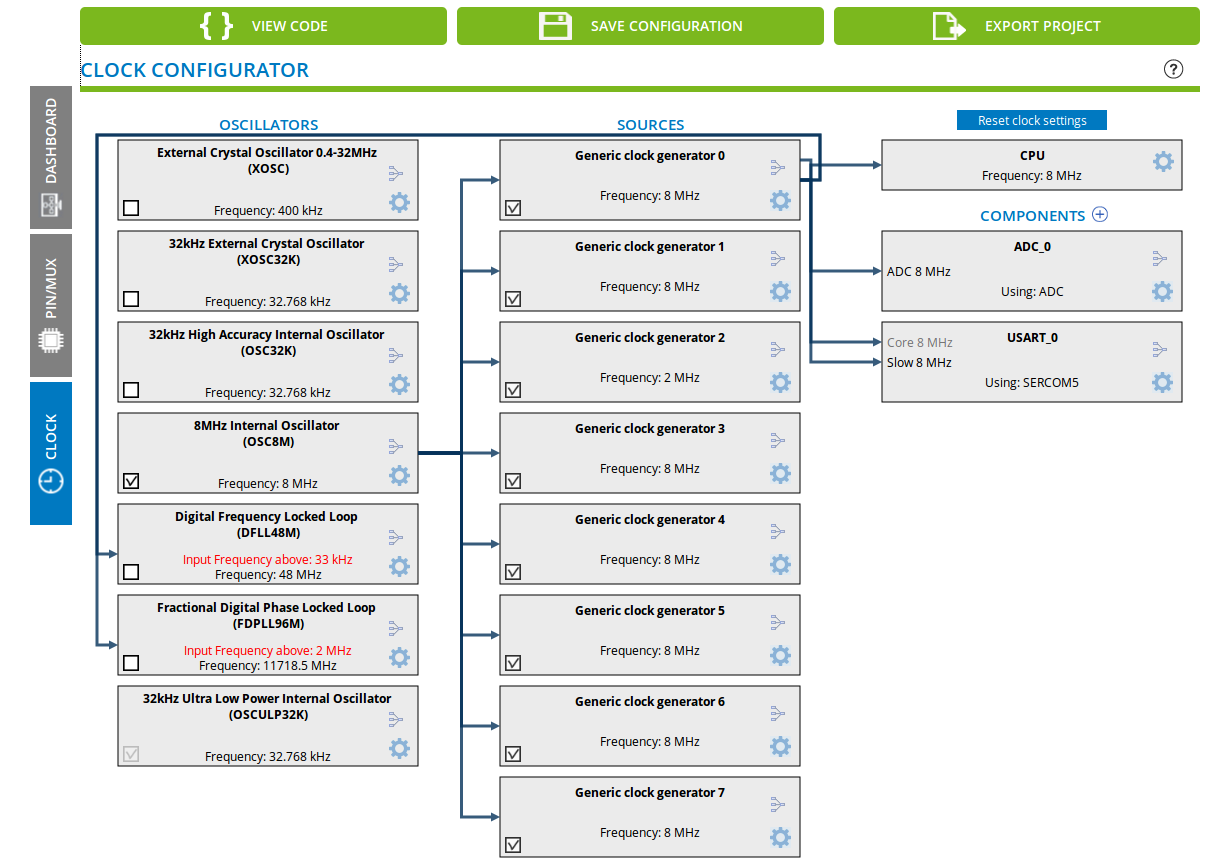

auf einem 48Mhz ATSAMD21G18.
Das sind ja ähnlich schlechte Zeiten wie bei der ARDUINO-Funktion
digitalWrite.
Mache ich etwas falsch, oder ist die ASF so langsam?

von chris_ (Gast)
>Bei welchem Takt ist das denn?
Jetzt wo Du es sagst ...
Ich habe das System mit AtmelSTART hier konfiguriert:
Beitrag "Re: Arduino Zero mit ArduinoStart Konfigurieren"
Die "Clock-Distribution" ist mir da nicht ganz klar. Ich glaube, die MCU
läuft mit 8MHz.
( Wer's ausprobieren will: einfach die angegebene Konfiguration in den
WebBrowser laden. Es gibt dann einen Tab, in dem die Clock-Verteilung
angezeigt wird )

von chris_ (Gast)
Ich kann Dir die Konfiguration zeigen ...
Da steht 8Mhz, tatsächlich.
Die Frage ist: wie stelle ich sie um?
Dein Prozessor wird sicher keine bunten Bildchen ausführen, ich
möchte schon den Sourcecode dafür sehen. ;-)
p.s.: Für 8 MHz wären die Werte nicht so prickelnd, aber es würde
mich nicht wundern, wenn das dann der Overhead von ASF ist.
Ein ARM ist kein AVR, der innerhalb eines CPU/IO-Taktes ein Pin
setzen oder löschen kann, aber ein wenig schneller könnte er schon
sein.

http://www.mikrocontroller.net/attachment/285487/ArduinoZero_ADC_SERIAL_EXAMPLE.atstart
Dann in AtmelSTART laden ( => load project links unten )
http://start.atmel.com/
Deshalb ist es ja mehr als ein Bild. Man kann direkt konfigurieren.
Scheinbar per trag&drop. Ich schaffe es, damit den 8MHz internal Clock
mit der PLL zu verbinden. Aber das Ganze sieht dann irgendwie nach
"zirkulärem" Kurzschluss aus.
chris_ schrieb:
> eigentlich bin ich ein Freund der bunten Bildchen
Ich nicht, weil die CPU eben keine Bilder ausführt.

von chris_ (Gast)
Hier die neue Konfiguration:
http://www.mikrocontroller.net/attachment/286592/FastCpuClockSetup_48MHz.atzip
Rein optisch sieht das Ganze in AtmelSTART etwas verworren aus:
interner 8MHz Clock => Clock Generator 1 ==> PLL 48MHz ==>
Clock-Generator 0 ==> CPU-Clock
Warum das Ganze so kompliziert sein muss, weiß ich nicht.

Cyblord -. schrieb:
> Da ist der Clocktree auch als Tree dargestellt und nebenbei praktisch
> genau so wie im Datenblatt.
Wie willst du etwas, was potenziell Rückführungen hat (wie im Bild
zu erkennen), als Baum darstellen?  Hast du schon mal Bäume gesehen,
die rückwärts wieder in sich hinein wachsen?
Das Diagramm ist so verkehrt nicht, allerdings helfen einem eben die
bunten Bildchen nicht darüber hinweg, wenn man die Grundsätze dieser
generischen Taktgeneratoren (GCLK) nicht verstanden hat.  Nun,
zumindest warnen sie einen offensichtlich sogar vor Missgriffen, wie
eben völlig übertakteten PLLs hier.  Man muss dann nur die Warnungen
auch noch beherzigen.
von chris_ (Gast)
>Ja da lob ich mir die grafische Darstellung im CubeMX.
Hört sich gut an. Ich kenne CubeMX nicht, habe aber gerade mal gesucht:
STM32CubeMX: STM32Cube initialization code generator
Naja, für STM32. Ich habe leider einen SAMD20.
von chris_ (Gast)
> Nun, zumindest warnen sie einen offensichtlich sogar vor Missgriffen,
> wie eben völlig übertakteten PLLs hier.
Das soll ja der große Vorteil dieser Konfigurationstools sein: Wenn sie
geschickt gemacht sind, bewahren sie einem vor falscher Konfiguration
und sorgen für eine gute Übersicht.
