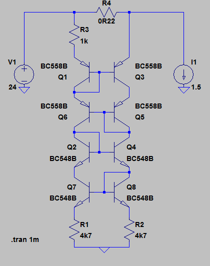

Hallo Leute,
ich habe einen kleinen Versuchsaufbau entsprechend
http://www.onsemi.com/pub_link/Collateral/AND8490-D.PDF Seite 20 Abb 26
rechts (die Schaltung mit den 4 PNP und 4 NPN Transitoren) gebaut.
Verwendet habe ich zu versuchszwecken BC548b und BC558b einen 0,22Ohm
widerstand als Shunt und sowie 1k (oben) und zwei 4k7 (untern).
Also ~ 1V pro Ampere.
Ja, ich weiß, die thermische Kopplung ist bei TO92 nicht gegeben -
später verwende ich SOT23 Transis die besser über die Leiterplatte
gekoppelt sind.
Jetzt aber zu einem Phänomen das ich nicht erklären kann.
Die Schaltung funktioniert super im bereich um die 6V-14V, drehe ich
jedoch die Spannung auf 24V geht der Messfehler auf ~30-40% (zuvor nur
bei ~5% was für den kleinen technischen Aufwand echt super ist). Ich
will die aber später für 24V benutzen - kann mir aber nicht erklären,
wieso der Messfehler so groß wird.
Ein Schaltplan ist hier DEUTLICH sinnvoller, siehe Netiquette!!
>gekoppelt sind.
Ist genauso unsinnig. Wenn schon, dann ein matched Pair im gleiche
Gehäuse!
z.B. DMMT5551, gibt es möglicherweise auch als PNP.
Schaltplan. Ausserdem gibt es vollintegrierte High Side Current
Monitors, die sind deutlich genauer und auch bezahlbar.
Gast #4496466
Oh, ja... Siehe Anhang :-)
Ich habe aber keinen gefunden, der deutlich unter 2€ kostet und einfach
zu bekommen ist. Leider ist der Zielpreis extrem stark begrenzt und die
paar Transis kosten nur ein paar Cent. Wenn du einen günstigen kennst
und nennst wäre das natürlich super!

Die Schaltung kenne ich, und die funktioniert auch mit normalen
Stromspiegeln ziemlich gut ; Wilson-Stromspiegel ergeben mit guten,
diskreten PNPs nicht wirklich Sinn, nötig sind sie eher in integrierten
Schaltungen mit lateralen PNPs, die ein sehr schlechtes Beta haben.
~> Es gibt das ganze auch fertig integriert, siehe z.B.
http://www.diodes.com/catalog/Current_Output_60
Digikey hat z.B. ZXCT1082, die kosten 1.38 EUR / 1 bzw. 0.67 EUR / ku.
Vertragen 60 V, SOT-23-5. Im Gegensatz zu einem diskreten Aufbau nicht
nur kleiner, sondern auch ein gm-Fehler von <+- 2%, über Temperatur.
EDIT:
BTW man kann die Schaltung auch mit einem OPV realisieren, wodurch sich
die Genauigkeit deutlich erhöhen lässt. Mit vierfach SMD-OPV ist das
auch noch relativ platzsparend. Normalerweise bietet sich da dann ein 5
V CMOS RRIO OPV an, aber da du, wie du sagst, kein CMOS verwenden
kannst, muss man wohl oder übel auf bipolare OPV zurückgreifen.
Anmerkung: RRIO bzgl. der High-Side ist nötig.
