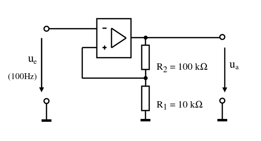

ich bin neu im Forum und habe dieses Semester (leider) ein wenig
Elektrotechnik. Dazu müssen wir auch ein Praktikum absolvieren, wo wir
ein paar Schaltungen nachbauen und Messwerte ablesen müssen. Zur
Vorbereitung des Praktikums muss man einige Aufgaben erfüllen. Ich hänge
gerade an der Aufgabe: "Berechnen Sie für Schmitt-Trigger(Schaltung
siehe Anhang) die beiden Umschaltspannungen.". Ich möchte nicht das ihr
mir alles vorrechnet, sondern ich möchte mal einen Ansatz zu Berechnung
wissen. Überall im Internet finde ich keine brauchbaren Formeln zur
Berechnung.
Vielen Dank im Voraus
derFausC
#4499084
Der Verstärkerausgang springt an den oberen oder den unteren Anschlag.
Ausgehend von diesen beiden Spannungswerten mittels
Spannungsteilerformel die jeweiligen Spannungen an R1 berechnen. Das
ergeben dann die beiden Umschaltspannungen.
Gast #4500541
Diese Schaltung ist ganz schöner Mist.
Was passiert, wenn der Eingang positiv ist und Ua grad 0 Volt hat?
Wie weit muß dann Ue absinken, damit der OPV schaltet?
Sag doch Deinen Prof. er soll sich was vernünftiges ausdenken.
