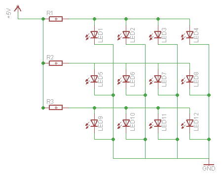

ich möchte eine 10x10 LED-Matrix erstellen mit LEDs, die Automatisch die
Farbe ändern. Jetzt habe ich mir den artikel über LED-Matrix
durchgelesen und wollte fragen, ob mir jemand sagen kann, ob ich den
Vorwiderstand richtig berechnet habe.
Als Quelle habe ich ein Netzteil mit 5V und 2A.
Eine LED -> 30mA
-> 10 LEDs pro Reihe -> 0,3A
Betriebsspannung 3V
R = U/I
R = (5V-3V)/(10*30mA)
R = 6,666 Ohm
Wahl R = 10 Ohm
E = R*I^2
E = 10 Ohm*0,3A^2
E = 0,9W
Wahl R = 10 Ohm; 2W
Reicht es dann, wenn ich von der Energiequelle auf jede Zeile eine
Leitung lege und vor der Zeile einen Widerstand mit 10 Ohm platziere und
die Massen alle zusammenfüge?
Im Prinzip ja.
Allerdings habe ich Zweifel, daß deine 30mA-LED mit einem Forward Peak
von 300mA betrieben werden darf.
Ein wenig schwach auf der Brust.
Wenn ich das richtig verstanden habe: Nein.
Aber Prosa ist dafür auch nicht geeignet.
Mach eine Zeichnung und häng gleich das Datenblatt von der LED mit an.

Anbei habe ich den Schaltplan, wie ich die LEDs zusammenpacken würde.
Den Aufbau habe ich vom MATRIX-Tutorial von dieser Seite entnommen.
Allerdings würde ich gerne die Matrix in 10x10 aufbauen. Die Leistung
soll aus einem Handy-Ladegerät kommen. Daher habe ich hier keine
Kondensatoren mehr eingebaut.
Diese LEDs wollte ich mir dann besorgen und verwenden.
http://www.ebay.de/itm/100-RGB-LED-Rainbow-LEDs-5mm-Farbwechselzyklus-35-sek-10000-mcd-/390305357057
Jens

Gast #4500321
MaWin schrieb:
> Die Farbwechsel-LEDs müssen dauernd mit Strom versorgt werden.
Werden die das nicht bei meiner Schaltung?
MaWin schrieb:
> Du müsstest schon eine Matrix aus
> 100 RGB-LEDs bauen und den Farbwechsel bei der Matrixansteuerung selber
> programmieren.
Deswegen wollte ich das mit den gewählten LEDs machen, da diese den
Farbwechsel von sich aus machen.
MaWin schrieb:
> Dann tanzen wenigstens die LEDs auch nicht alle durcheinander.
Die sollen auch nicht alle gleich sein. Über der Matrix wollte ich eine
Matte scheibe setzen. Gedacht hatte ich, dass dann ein schönes Farbspiel
daraus entsteht.

Ich glaube du hast den Sinn einer LED-Matrix nicht verstanden. Den
Aufbau wählt man so um eine Art Display zu erzeugen, bei dem man jede
LED einzeln ansteuern kann. Was du vor hast ist die Parallelschaltung
von 10 LEDs an einem Vorwiderstand sowie 10 Parallelschaltungen dieses
fraglichen Konstrukts.
Jens schrieb:
Nein, du versorgst die LEDs mit Spannung.
In deinem Fall dürfte wohl das sinnvollste sein möglichste viele dieser
LEDs in Reihe an einer Konstantstromquelle mit 30mA zu betreiben. Dein
Netzteil kannst du hierfür dann allerdings nicht verwenden, außer du
willst dir 100 KSQ besorgen.
#4500343
Deine Schaltung, 10 Leds an einem Widerstand parallel zu betreiben, wird
so nicht funktionieren. Das ist schon grenzwertig bei "normalen" Leds.
Aber Deine Farbwechsler-Leds werden eine unterschiedliche
Durchlassspannung je nach derade aktueller Farbe haben. Deshalb wird
nicht durch jede Led 1/10 des eingestellten Stroms fliessen, sondern
durch die Led mit der niedrigsten (aktuellen) Durchlassspannung wird
(fast) der kpmpletten Gesamtstrom fliessen.
Spar nicht am falschen Ende und bau vor jede Led einen Widerstand.
gruß, Stefan
> daraus entsteht.
Schön ist relativ, nach einiger Zeit ist alles wild durcheinander und
bleibt wild durcheinander, der Gesamteindruck des Panels ist weiss.
Deine Schaltung funktioniert so nicht. Jede LED braucht ihren
Vorwiderstand, dann wird das eine einfache Parallelschaltung von 100
LEDs, die nur 10 x 10 angeordnet sind.
