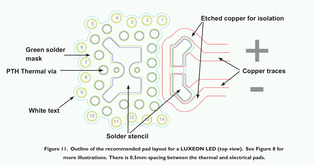

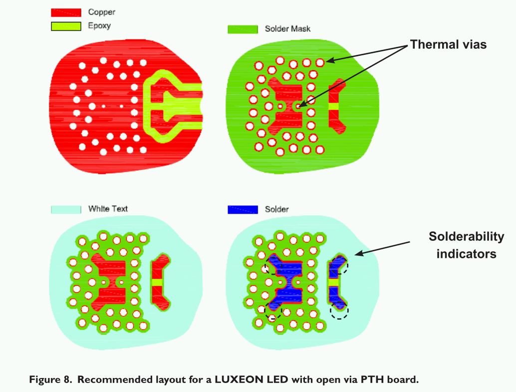

Ich muss ein sehr kompliziertes Footprint für eine LUXEON Rebel LED
(http://www.lumileds.com/uploads/265/DS68-pdf) erstellen - wäre für
Tips, wie das eine oder andere am besten zu realisieren ist, dankbar.

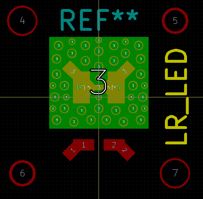

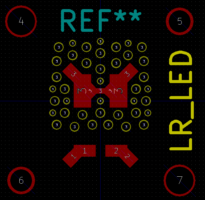

OP #4502606
Versuche es jetzt mal mit den in den Bilder dargestellten Ansatz.
SMD PADs gehen auf F.Cu, F.Paste und F.Mask, Trough-Holes gehen nur auf
F.Silks, zwei abschließende riesige SMD-PADs "deckeln" das das
Trough-Hole-Gebiet von unten und oben, gehen aber nur auf B.Cu b.z.w
F.Cu.
Ätzend, dass ich nun offenbar eine Diode mit sieben Anschlüssen
erstellen muß!
Persönliche Seite #4502981
Hallo U.G.L.
Sieht doch ersteinmal gut aus. Aber Was sind die Pads 4,5,6 und 7?
> erstellen muß!
Im Schaltplan hast Du weiterhin nur zwei elektrische Anschlüsse, weil Du
den elektrisch isolierten Thermalpin als Typ "nicht angeschlossen"
definieren kannst. Es sei denn, Du willst ihn aus anderen Gründen auf
z.B. GND nageln, und das im Schaltplan dokumentieren. Ein Grund könnte
z.B. sein, dass Du dann auch einen Isolationsabstand für den DRC
definieren könntest.
Es spricht daher einiges dafür, Dir ein LED Symbol mit drei Anschlüssen
zu erstellen, auch wenn Du einen davon als "nicht angeschlossen"
definierst.
Im Footprint hast Du dann drei verschiedene Pad Nummern, eine jeweils
für die Anodenpads, Kathodenpads und die Thermalpads. Wenn Du das
Thermalpad als
"nicht angeschlossen" definiert hast, existieren dorthin auch keine
Airwires/Gummifäden. Darum musst Du Dich dann auch nicht kümmern.
Ansonsten zeigt Dir PCBnew Airwires, wenn diese Pads auf gleichem
Potential nicht per Leiterbahnen verbunden sind, oder sich
gegenseitig nicht überlappen. Letzteres sollten sie aber in diesem
Falle.
In dem Falle mit Airwires musst Du also die Leiterbahn noch per Hand
ziehen.
Wenn alles richtig ist, solltest Du also von den zig Anschlüssen nicht
mehr allzuviel verspüren. ;O)
Du hast weiterhin nur zwei, bzw. drei, wenn Du das Thermalpad mit
hinzunimmst, Anschlüsse. Sowohl im Schaltplan, als auch in der
praktischen Handhabbarkeit im Layout.
Für die weisse Lackierung bzw. den Lötstopplack kannst Du im
Footprinteditor mit grafischen Linien herummalen. Bedenke aber, das
alles was im Lötstopplack gezeichnet ist, als Loch auftaucht. Wenn Du
also stark von den Pads abweichende Lötstopmasken hast, könnte es
sinnvoll sein, bei der Anlage der Pads die Lötstoppmaske(n) abzuwählen,
und anschliessend neu zu zeichnen.

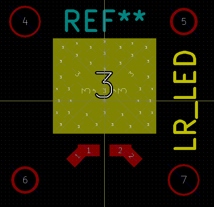

OP #4510847
Die Pads 4, 5, 6 und 7 sind Klebepositionen für die Linse - 5 und 6
haben zusätzliche Bohrungen, um die Linse zu arritieren.
Momentan habe ich das Problem, dass ich die Umrandung vergessen habe.
Nachdem ich dieses ergänzt habe, bekomme ich das geänderte Footprint
nicht ins Layout - auch nach Einlesen der Netzliste mittels "Change -
Exchange Footprint" enthält das Lyout weiterhin die LED Footprints ohne
umrandung?
Persönliche Seite #4511451
Hallo U.G.L.
Ah. Ok. Danke für die Info.
> umrandung?
Es ist sehr wahrscheinlich, dass Du irgendwie auf die falsche Library
referenzierst.
Bedenke, dass Deine Footprints jetzt möglicherweise an drei
verschiedenen Stellen sitzen. In der Board Datei selber, in der Original
Bibliothek und in einer Bibliothek die Du angelegt hast, um alle
Footprints Deines Projekts zu archivierenmit allen Elementen.
Möglicherweise noch mehr, je nachdem wie Du Deine Bibliotheken
organisierst.
Wenn Du jetzt die Footprints beim Neueinlesen der Netzliste
aktualisierst, wird der Footprint mit dem passenden Namen verwendet,
der in den verschiedenen Bibliotheken zuerst gefunden wird. Das muss
nicht der sein, den Du verändert hast und jetzt aktualisieren willst.
Übersichtlicher wird das ganze, wenn Du dem verbesserten Footprint einen
anderen Namen gibst, weil Du z.B. im Footprintnamen eine
Revisionsbezeichnung hochzählst. Natürlich musst Du in CVpcb nun bei der
Zuordnung Bauteil zu Footprint auch auf den neuen Footprintnamen
umändern.
Du kannst Dir sicher sein, auf den falschen Footprint zu referenzieren,
wenn Du ihn aus dem Layout herauslöschst, das Layout speicherst,
schliesst und wieder öffnest, die Netzliste neu einliest und immer noch
den alten Footprint hast. ;O)
Es könnte interressant sein, sich die Board Datei und die Footprint
Dateien mal mit einem Text Editor anzusehen. Möglicherweise klären sich
dann einige Fragen von selbst.

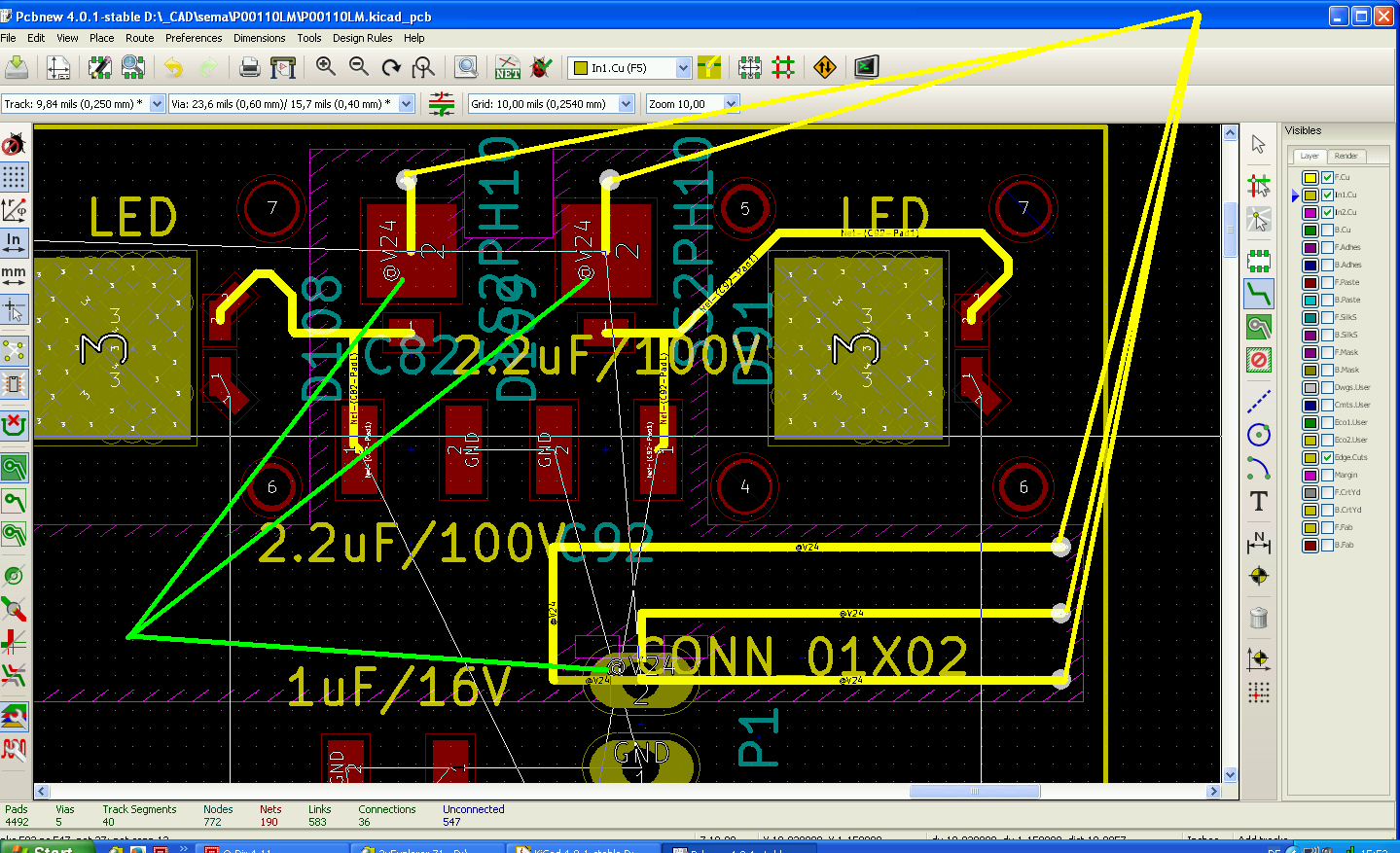

Gast #4512576
Gleich noch 'ne Frage:
Eigentlich sollten doch die @V24-Punkte (grünen Pfeilen) mittels der
Vias (gelbe Pfeile) und der "filled zone" auf In2.Cu miteinander
verbunden sein, das "ratsnest" interpretiere ich so, dass dem nicht so
ist?

Persönliche Seite #4512824
Hallo dlchnr.
> ist?
Überprüfen ob das Pad des Connectors auf In2.Cu überhaupt existiert.
An den Vias sollte zumindest auf In2.Cu eine Alibi Stummelleiterbahn
existieren.
Dann Flächen neu füllen und Ratsnest.
Am besten alle Vias und das Pad auf In2.Cu miteinander verbinden. Das
muss grundsätzlich gehen, andernfalls hätte eine Kupferfläche keinen
Sinn. Insofern ist die Existens einer Verbindung per Leiterbahn ein
sicherer Hinweis darauf, das eine Flächenfüllung die Punkte auch
erwischt. Wenn der Isolationsabstand oder die Mindestleiterbahnbreite
für GND nicht zu groß ist.
Alles, was Du über das "Stitching" von Masseflächen gelesen hast, passt
auch hier.
