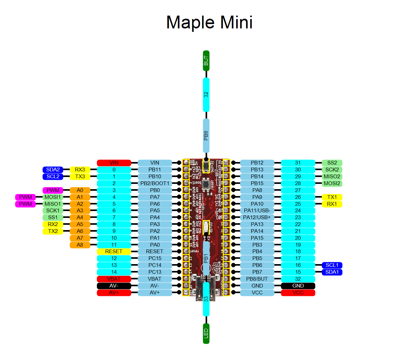

von Christopher J. (christopher_j23)
Bei den kleinen STM Boards gibt es zwei unterschiedliche Versionen mit
unterschiedlichem Pinout, etc. Ich würde einen Maple-Mini Clone
empfehlen, der kostet nur ein paar Cent mehr.
Hier hatte ich schonmal die Unterschiede aufgezählt:
Beitrag "Re: STM32F103C8T6 ARM STM32 Minimum System Development Board Module For Arduino"
Theoretisch kommt da noch hinzu, dass bei dem STM32-Mini nur 64kB Flash
drauf sein sollten, wobei in der Praxis trotzdem 128kB verfügbar sind.
Eine Garantie dafür hast du allerdings nicht. Steht aber auch alles in
dem Thread.
Das Maple Mini hat einen Bootloader vorinstalliert, bei dem kannst du
über USB flashen. Theoretisch geht es auch ohne Bootloader über die
serielle Schnittstelle aber das habe ich in der Praxis noch nicht
ausprobiert.
Mein Rat: Kauf dir ein Nucleo-F411 und ein Maple-Mini.

Hier mal ein paar Gründe für meinen Vorschlag Maple-Mini+NucleoF411:
1. Bei den Maple-Mini Clones hast du ein übersichtliches Board mit ca.
40 Pins, was du in jedes Breadboard stecken oder in einer
Lochrasterplatine verlöten kannst. Sonstige ICs wie bei den Discovery
Boards sind nicht vorhanden und der Chip ist noch relativ übersichtlich
(STM32F103 - Cortex M3).
2. Der Preis ist so niedrig, dass du so ein Teil mit gutem gewissen
dauerhaft in einem Projekt verlöten kannst - ich kenne keine
vergleichbaren Boards mit ähnlichem Preis
3. Das Nucleo hat einen ST-Link an Board. Damit kannst du jeden ARM
Cortex-M flashen/debuggen (Das kann der J-Link Lite von den
Freescale-Boards nicht, nicht mal einen anderen Freescale Chip)
4. Das NucleoF411 hat jede Menge Dampf und kann auch mal herhalten wenn
der F103 nicht mehr ausreicht (Pin-/Flash-/Ram-technisch)
5. Sowohl das Maple-Mini, als auch das NucleoF411 sind schon eine weile
auf dem Markt, so dass du dafür funktionierende Beispiele findest.
Nino schrieb:
> Wollte eigentlich auch das Maple-Mini, aber da gab es keine
> SWD-Schnittstelle, daher fiel meine Wahl auf das o.g. Board.
Doch hat es:
PA13 - SWDIO
PA14 - SWCLK
siehe angehängtes Pinout bzw. STM32F103 Datenblatt und Reference Manual.

von Dirk K. (dekoepi)
MapleMini habe ich aus versehen auch mal geordert. Verstehe die
wiederholte Empfehlung nicht. Das Pinout ist fürchterlich und scheint
nur mit der angepassten Arduino-Umgebung nutzbar. Für ordentliche
Programmierung muss man sich selber noch eine Tabelle
Pinout-zu-Prozessor-Pin erstellen. Unnötig fehleranfällig.
Verstehe nicht ganz was du meinst. Auf dem Silkscreen sind nicht die
Bezeichnungen aus dem Datenblatt von ST (PAx, PBx,...), sondern
irgendwelche Zahlen. Um zu wissen welcher Pin des F103 nun dahinter
steckt braucht man so etwas wie eine Tabelle bzw. so etwas wie das von
mir angehängte Pinout-Diagramm, da gebe ich dir recht. Das ist aber doch
bei den Nucleos auch nicht anders. Programmieren kann man das Teil
jedenfalls zu 100% ohne irgendeine Arduino Library.
Wenn man den vorhandenen Bootloader nutzen will, benötigt man eben die
entsprechenden Linker-Skripte, man kann das Teil jedoch ganz normal über
SWD flashen.
Huch, das Attachment hatte ich heute morgen auf dem Tablet nicht gesehen
(ausgefiltert in der Mobilansicht des Forums?). Ok, wenn die fertig
vorhanden ist, passt das ja wieder. Finde es ähnlich wie bei Arduino
Nano/Pro Mini jedoch sehr nervig, den eigentlichen Pin laut Datenblatt
zu finden; die Boards sind schließlich auch besser direkt mit AVR-GCC
nutzbar, wenn man nicht die Arduino-Lib einsetzen will. Das ist bei den
billigeren STM-Mini-Boards durch den namentlich passenden Aufdruck
einfacher gelöst.
