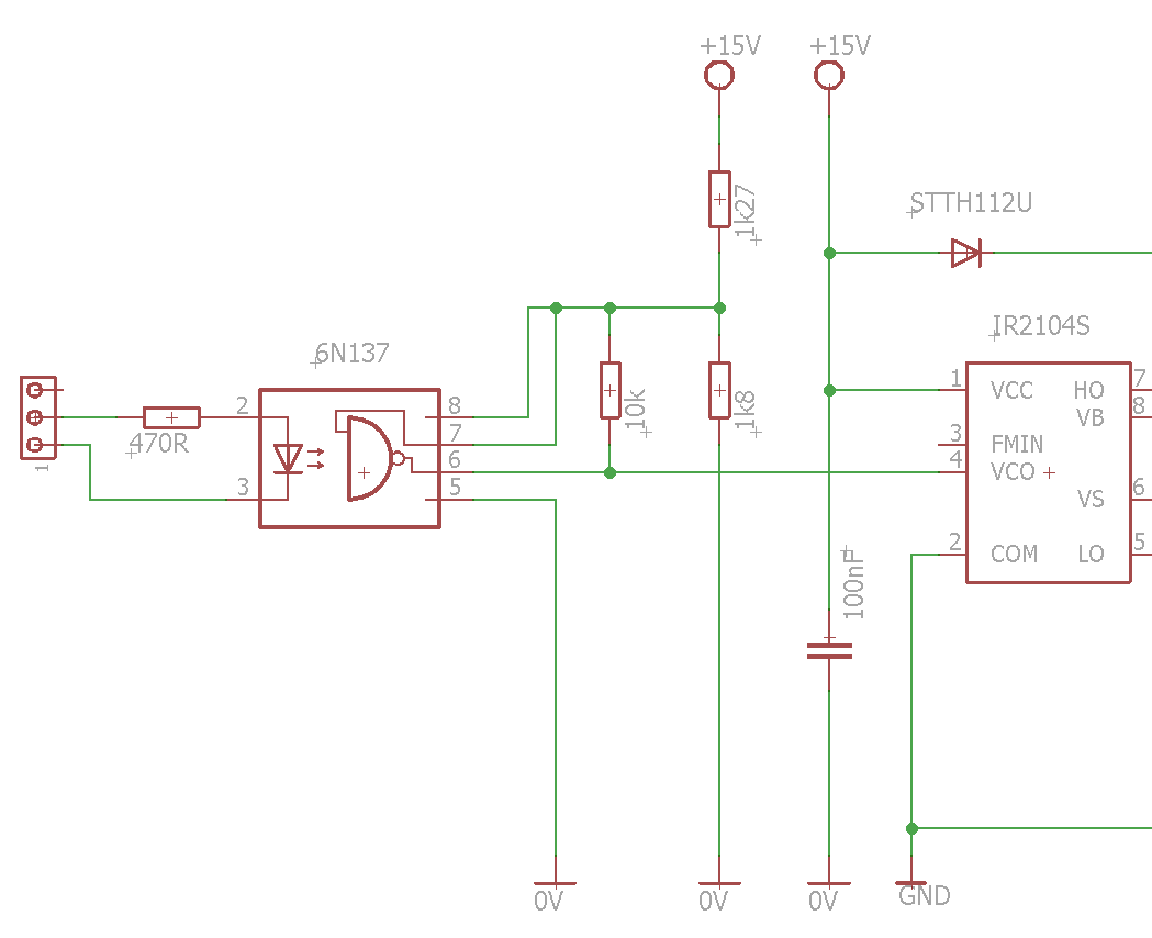

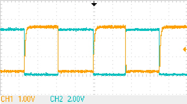

kurz zum Aufbau meiner Schaltung:

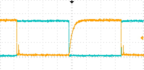

Mein Arduino generiert ein PWM Signal mit einer Frequenz von rund 25-28
kHz. Dieses Signal wird über einen Optokoppler (6N137)geführt und von
diesem auf einen Halbbrückentreiber (IR2104).
Im großen und ganzen funktioniert die Schaltung bereits, problematisch
ist im Moment, dass der Optokoppler das PWM Signal nicht sauber
durchbringt. (siehe Anhang, blau = Arduino, orange = nach Optokoppler)
Kann mir jemand sagen, wie ich das Problem angehen sollte, oder
vielleicht direkt was ich ändern muss/sollte?
von Edi R. (edi_r)
Ein einfacher Spannungsteiler als Versorgung für den 6N137 taugt nichts.
Das allermindeste, was ich vorsehen würde, wäre ein Stützkondensator.
von oszi40 (Gast)
Es gibt langsame und schnelle Optokoppler und welche die zu hochohmig
beschaltet sind. http://www.vishay.com/docs/84732/6n137.pdf
Deiner ist schon von der schnelleren Sorte.
von TM F. (p_richner)
Mit Zenerdiode, Kondensator und Widerstand als Strombegrenzung hättest
du eine viel sauberere Speisespannung von deinem Optokoppler. Mit dem
Spannungsteiler ändert die Speisespannung, wenn die Last ändert.

von Axel S. (a-za-z0-9)
Da hast du großes Glück. So wie gezeichnet kann die Schaltung kaum
funktionieren. Die Stromversorgung der Empfangsseite ist ...
abenteuerlich. Nominal will dein Optokoppler da 5V sehen (+/- 0.5V).
Der Spannungsteiler funktioniert dafür so gar nicht. Nimm wenigstens
eine Z-Diode oder - besser - einen 78L05 Spannungsregler.

von Android (Gast)
Davon abgesehen, ist der Spannungsteiler ja noch völlig falsch. Statt 5V
liegen fast 9V am 6N137.

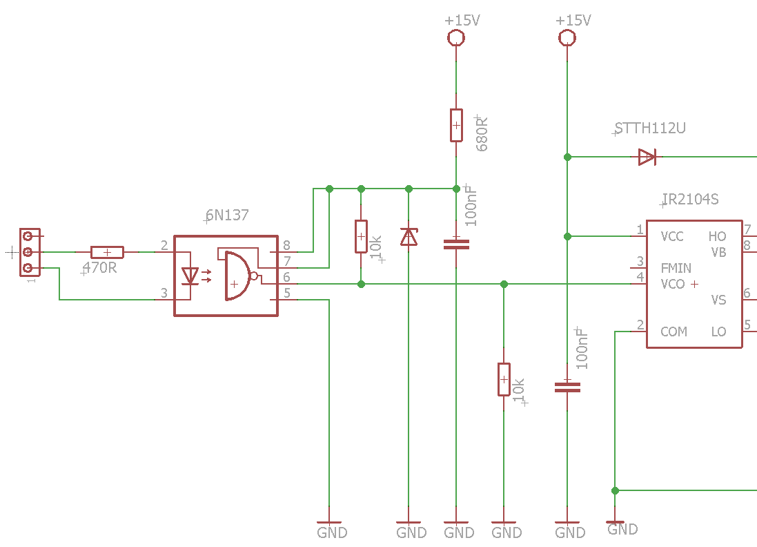

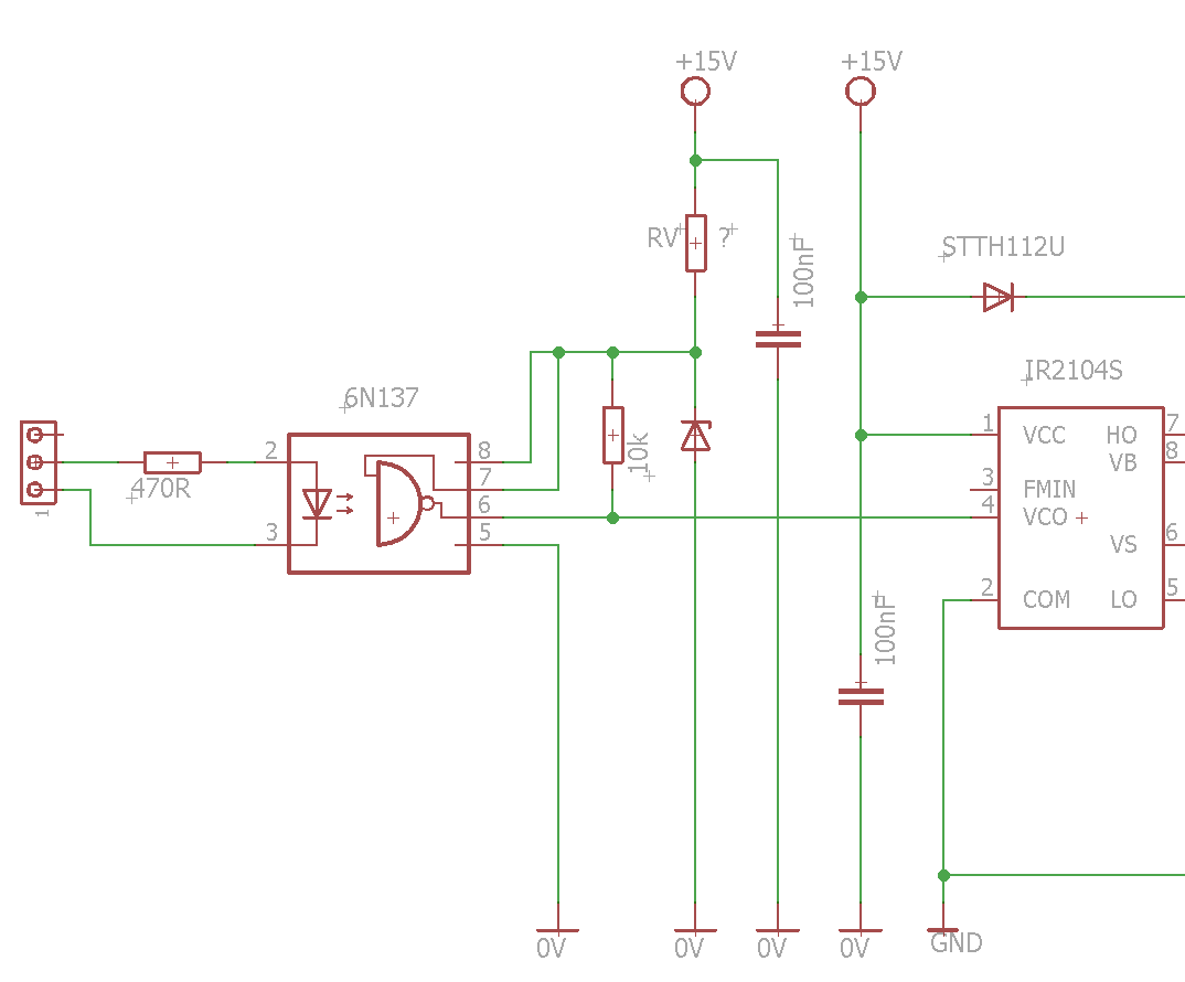

Anhang, so richtig? Wie dimensionier ich den Rv? Hab bzgl.
Spannungsstabilisierung noch nicht soviel Ahnung.
Wenn du eine 5,1V Z-Diode einsetzt und der 6N137 pro Kanal etwa 7-10mA
lt. Datenblatt braucht, dimensionierst Rv auf etwa 15mA, also ca. 680Ohm
als nächsten Normwert. je kleiner der Widerstand, desto mehr
Stromreserve, aber auch mehr Verluste im Rv.
Parallel zur Zenerdiode dann mindestens den einen 100nF, den das
Datenblatt des 6N137 vorschreibt.

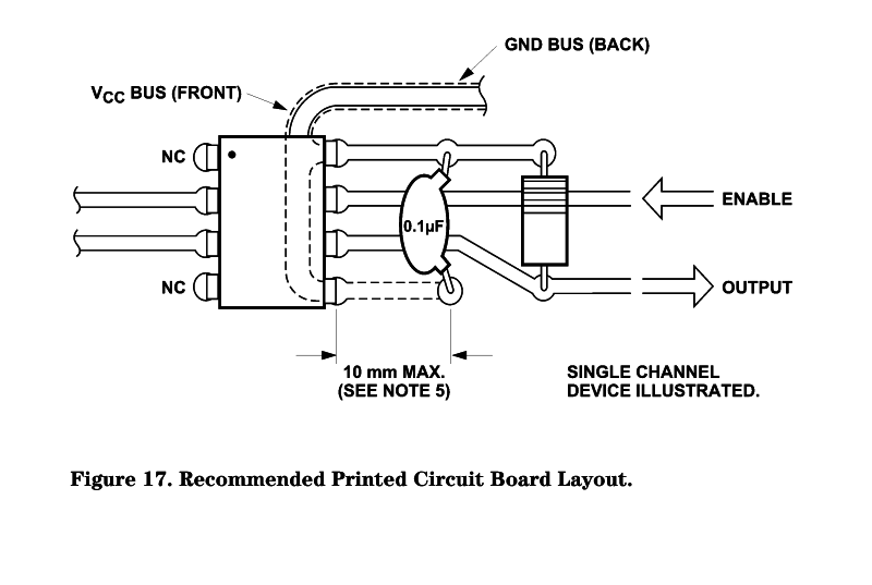

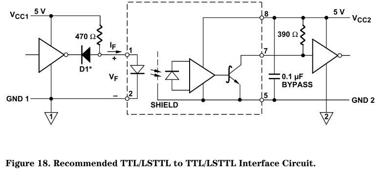

von Amateur (Gast)
@Marx
>In wie fern nicht wie im Datenblatt?
Im Schaltbild von Fairchild ist ein Stützkondensator - 100n -
vorgesehen.
Der würde sich parallel zum 1,8k Widerstand gut machen.
Vor allem, wenn 1,27K noch in Reihe liegen...
>Der 6N137 besitzt bereits einen Digital-Ausgang, Schmitt-Trigger sollte
>somit also nicht benötigt werden.
Häää?

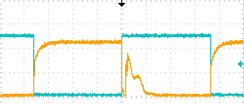

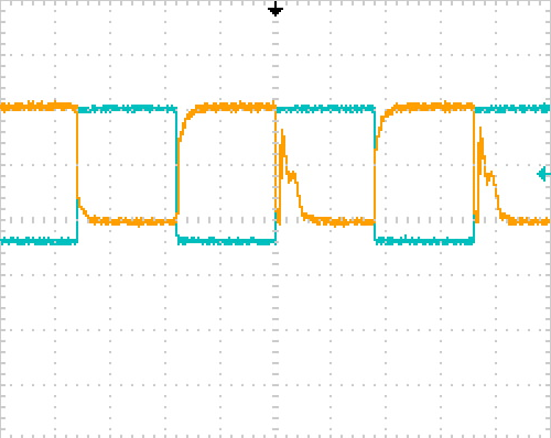

Update:
Grafik 1: Spannungsteiler entfernt, dafür wie oben beschrieben mit
Z-Diode/Kondensator/Widerstand realisiert.
Ergebnis: Konstante 5 V am Optokoppler, jedoch keine Veränderung am
Signal.
Grafik 2: GND und 0 V miteinander verbunden.
Ergebnis: Deutlich besseres Signal.
Werde noch einen Pulldown Widerstand an den Treibereingang schalten, mal
schauen ob es noch besser wird.
von Gerhard (Gast)
Wenn Du schnell Schalten willst, soltest Du die Empfehlungen im
Datenblatt beherzigen! Innsbesondere den 390 OHM Widerstand im Bild
6N137_2.png.
von Marx (Gast)
Also, wieder eine deutliche Verbesserung, jetzt ist nur das Problem,
dass die Spannung zw. Opto/Treiber auf 2,5 V runter sinkt.
von Marx (Gast)
Grafik vergessen.
[Mods bitte diesen und den oberen Beitrag zusammenfügen]
von oszi40 (Gast)
Zu schwächliche Versorgung 7805 hätte wahrscheinlich geregelt.
von Clemens L. (c_l)
Schaltplan bitte! Aber das hört sich an, als hättest du mit Pullup und
Pulldown einen Spannungsteiler.
von Marx (Gast)
oszi40 schrieb:
Quatsch, einerseits hab ich nach wie vor die 5 V an Pin 7 & 8 beim
Optokoppler und andererseits liegt das an den nun erhaltenen
(ungewollten) Spannungsteiler.
Wie genau ich das nun lösen kann, ist die Frage.
von SkyperHH (Gast)
Den unteren 10k Widerstand entfernen, sonst kommst Du nicht mehr auf die
5V. Den oberen Widerstand (10k) verkleiner), z.b. auf 1k... dann
schaltet der OK schneller... als Beispiel sind oben schon 390 Ohm
genannt. Aber aufpassen, mit der Verkleinerung erhöht sich der benötigt
Strom, wenn der OK Null Volt ausgibt, kann mit der Z-Diode also eng
werden... wenn die Flanke immer noch nicht hübsch genug ausschaut, dann
einen Treiber/Buffer IC (CMOS) dahinter schalten mit
Push-/Pullausgang...
von Wolfgang (Gast)
Deine ursprüngliche Aufbereitung der Versorgungsspannung für den
Optokoppler war schon etwas eigenwillig.
Im Datenblatt ist in der Testschaltung für die Bestimmung des
Zeitverhaltens ein Arbeitswiderstand von 350Ω angegeben. Mit deinen 10kΩ
bist du davon noch weit entfernt und entsprechend ist da sicher noch
Luft zur Optimierung des Zeitverhaltens. Bei der deutlich
stromhungrigeren Ausgangsbeschaltung hängt es dann vom Tastverhältnis
ab, ob der Kondensator ausreichend Ladung liefern kann.
von c-hater (Gast)
Du kannst einfach lernen zu denken. Es ist nämlich alles schick, nur
bist du nicht in der Lage, den Sachverhalt zu erfassen.
Tipp: Es handelt sich hier um eine Instanz des Problems "ich begreife
niemals, daß ich eigentlich keine Spannungen messen kann".
Was du messen kannst, sind Potentialdifferenzen. Das sind natürlich auch
nix anderes als Spannungen, aber das Bewußtsein, das es sich um
Potentialdifferenzen handelt, zwingt dich, zu durchdenken, was denn
eigentlich das Bezugspotential ist...
