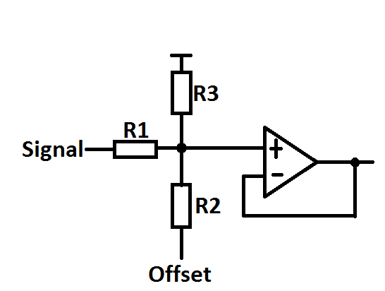

Ich habe eine variable Eingangsspannung (Signal 0,45V - 2,45V), die
Ausgangsspannung darf sich aber nur in einem bestimmten Bereich bewegen
(0,3V - 0,6V).
Meine Schaltung sieht wie folgt aus, aus Kosten-, Energie und
Platzgründen wurde diese so dimensioniert (siehe Anhang).
Durch Simulation habe ich das richtige Verhältnis rausgefunden (R1 : R2
: R3 = 5 : 10: 1), jetzt wollte ich das auch rechnerisch beweisen und
bei eventuellen Impedanzänderungen dann die Widerstände schnell
anpassen.
Hintergrund:
Das Signal am Ausgang sollte immer zwischen 0 - 0,3V haben, sprich Usmin
= 0,45V --> Usmina = 0V und Usmax = 2,4V --> Usmaxa = 0,3V.
Um das Offset zu erreichen wurde eine 3V Spannung angelegt, diese sollte
einen Anteil von 0,3V liefern und mit der Signalspannung addiert werden.
Zusammengefasst habe ich zwei Eingangsspannungen, eine Ausgangsspannung
und drei Widerstände.
Signal = 0,45V - 2,45V --> 0V - 0,3V
Offset = 3V --> 0,3V
Ausgangsspannung = 0,3V - 0,6V
R1, R2, R3 = ??????
Wie kann ich nun das Verhältnis bestimmen anhand der gegebenen
Spannungen?
Durch das Verhältnis kann ich dann die Widerstandswerte anhand der
Grundlast bestimmen.
Ich hoffe, die Situation ist verständlich und ihr könnt mir einen Anstoß
geben.

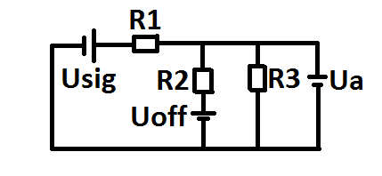

OP #4502908
Ja, war nur unglücklich gezeichnet, wollte die Ausgangsspannung andeuten
Wie hast du das mit dem
John D. schrieb:
> (einmal für Uin=0,45V und einmal für Uin=2,45V)
gemeint?
Wenn ich den Helmholz anwende habe ich dann folgende Gleichungen:
Us aktiv:
I   Us + Ur1 + Ur2 = 0
II  -Ur2 - Ur3 = 0
Uoff aktiv:
I   -Ur1 - Ur2 - Uoff = 0
II  Uoff + Ur2 + Ur3 = 0
Ich habe aber weder die Ströme noch die Widerstände, wie können die
Gleichungen aufgelöst werden?
OP #4507750
Hmm, irgendwie komme ich nicht dahinter wie man nur anhand der Eingangs-
und Ausgangsspannungen das Widerstandsverhältnis berechnen kann.
Im Internet wird die Schaltung berechnet in der die Widerstände schon
vorgegeben sind.
Hat da jemand noch einen Tip?
PS: bei den Gleichungen habe ich die Spannungsrichtung falsch
gezeichnet, müsste also so sein
Uoff = 0
I   -Us + Ur1 - Ur2 = 0
II  Ur2 + Ur3 = 0
Us = 0
I   Ur1 - Ur2 + Uo = 0
II  -Uo + Ur2 + Ur3 = 0
Gibt es eine anderes Verfahren um die Schaltung zu berechnen?
Gast #4527052
Sergej M. schrieb:
> Uoff = 0
> II  Ur2 + Ur3 = 0
> Us = 0
Gut, das ist einmal der Ansatz des Überlagerungsverfahrens.
Und was hast du nun, wenn Uoff=0 ist? Us an einem Spannungsteiler
bestehend aus R1 und R2//R3. U+' ist also
Us*(R2*R3)/(R1*R2+R1*R3+R2*R3).
Bei Us=0 hast du Uoff an einen Spannungsteiler bestehend aus R2 und
R1//R3. U+'' ist dann Uoff*(R1*R3)/(R1*R2+R1*R3+R2*R3).
U+ ist dann U+' + U+''.
(Us: Signal, Uoff: Offset, U+: Spannung an nichtinvertierendem
OPV-Eingang)

Gast #4527765
Mit Ueberlagerung:
Offset = 0:
Ua1 = Us* (R2||R3) / (R1 + (R2||R3)) = Us*R2*R3/(R1*R2+R1*R3+R2*R3)
Signal = 0:
Ua2 = Uo* (R1||R3) / (R2 + (R1||R3)) = Uo*R1*R3/(R1*R2+R1*R3+R2*R3)
zusammen ueberlagern:
Ua = Ua1 + Ua2 = R3 * (Us*R2 + Uo*R1) / (R1*R2+R1*R3+R2*R3)
Man sieht R3 braucht man nicht: R3 -> unendlich, kuerzen
Ua = (Us*R2 + Uo*R1) / (R1 + R2)
Hilfsvariable k = R1/R2, damit:
Ua = (Us + Uo*k) / (1 + k)
Man setzt ein Ua=0.3, Us=0.45 und Ua=0.6, Us=2.45.
Erhaelt damit zwei Gleichungen und loest nach Uo und k auf.
Ich erhalte Uo=0.273V, k= 5.66

Gast #4527934
Aus der Knotenregel "Summe aller vorzeichenrichtiger Ströme gleich Null"
ergibt sich für den Knoten, an dem sich die drei Widerstände treffen:
wobei ich mit u die Offsetspannung bezeichnet habe.
Multiplikation mit R3 liefert:
und hier stehen bereits die Widerstandsverhältnisse R3/R1 und R3/R2
drin. Noch kompakter wird es, wenn ich diese mit r1 bzw. r2 abkürze:
Das kann man jetzt nach Uout auflösen und sich anschließend darüber
freuen, die Abhängigkeit der Ausgangsspannung von den Größen Uin, u, r1,
r2 zu kennen:
Du willst aber etwas anderes machen, nämlich r1 und r2 aus zwei
Datenpaaren (Uin1, Uout1) und (Uin2, Uout2) bestimmen (bei konstanter,
bekannter Offsetspannung u). Das ist sozusagen die "umgekehrte
Fragestellung" zur oben gerade geklärten Frage nach Uout.
Jedes der beiden (Uin, Uout)-Datenpaare liefert eine Gleichung für r1
und r2, und da diese Gleichungen glücklicherweise linear in r1 und r2
sind, bekommt man ein lineares 2x2-Gleichungssystem für ebendiese
Unbekannten:
oder in Matrixschreibweise:
Mit der Lösung gibt es kein Problem. Ein 2x2 großes lineares
Gleichungssystem der allgemeinen Form
hat die Lösung
Das kannst Du jetzt selbst auf Dein Problem mit den Widerständen
übertragen.
Gast #4528122
:-) Für Deine Zahlenwerte spuckt mir ein kleines Maxima-Programm (*)
übrigens als Ergebnis [r1 = 0.1941747572815534, r2 = 0.1003236245954693]
aus. Die entsprechenden Kehrwerte sind 1/r1 = 5.15 und 1/r2 = 9.96774.
Du hast es mit Deinem R1 : R2 : R3 = 5 : 10 : 1 also schon ziemlich gut
getroffen.
