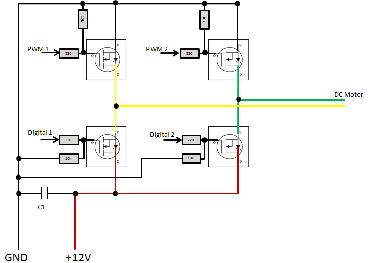

Hallo liebe Forenmitglieder,
ich habe mich in letzter Zeit intensiv mit dem oben genannten Thema
beschäftig. Da ich jedoch ein Anfänger in dem Gebiet bin würde ich gerne
mal ein paar Profis drüber schauen lassen bevor ich eine Bestellung
auslöse.
Meine Schaltung hat folgendes Ziel:
Motoransteuerung   | Vorwärts-/Rückwärtslauf
Motorspannung      | 12V
Motorstrom(nenn)   | 4,5A
Motorstrom(anlauf) | 49,5A
Für die Schaltung habe ich mir folgende n-Kanal MOSFETS rausgesucht:
IRLZ44ZSPbF        | n-Kanal
                   | 55V
                   | 51A
Ansteuerung        | PWM Mikrocontroller
Lastwiderstand     | 220 R
Pulldown (Gate)    | 10k R
Über den Kondensator, zur Glättung des Pulsstromes, bin ich mir noch
nicht ganz klar welche Werte der haben soll. Da würde ich euch bitten
mir evtl. Infos | Quellen zukommen zu lassen.
Vielen Dank für euer Unterstützung im Voraus.
LG Alex

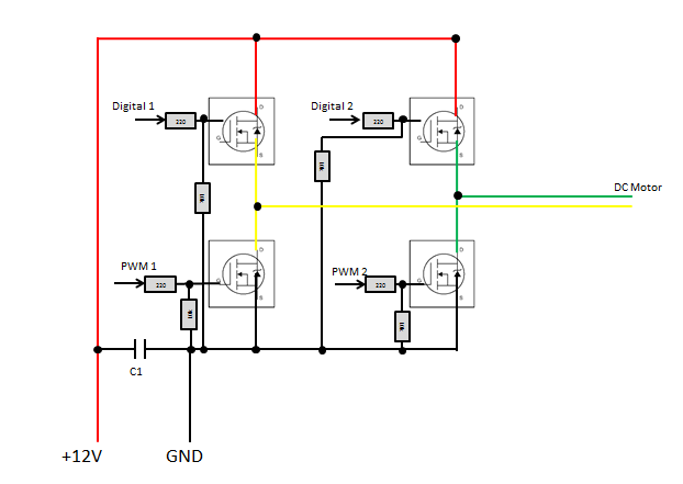

von Anon Y. (avion23)
Erstell den Schaltplan nochmal neu mit GND unten und +12V oben. Sonst
muss jeder hier umdenken.
Poste auch das Layout dazu.

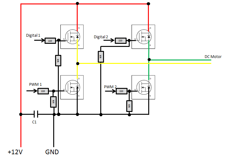

von Alex (Gast)
Hallo Anon,
Umgekehrtes Schaltbild siehe Anhang.
Ein Layout hierfür gibt es nicht, das ganze soll auf einer Lochplatine
als Prototyp aufgebaut werden.
Mir geht es hier eigentlich eher um die Bauteilauslegung, dass mir dabei
kein "schwerwiegender Fehler" unterlaufen ist. Und ich meinen
Mikrocontroller nicht brate.
Danke.
LG
Alex

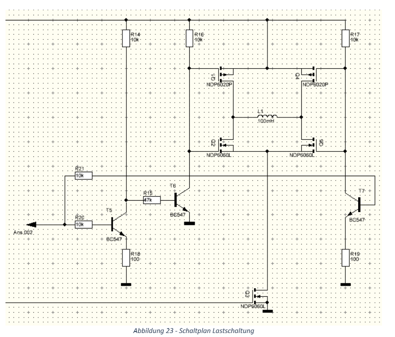

von Florian H. (capari)
Also du benutzt hier 4 N-Gate Typen, was wegen der UGS(th) von 2-4V
schonmal ungünstig ist.
http://www.elektronikinfo.de/strom/sourcefolger.htm
Durch den Effekt der Drainschaltung, hast du keine Spannungsverstärkung.
Eine Sourceschaltung mit 2 P-Gate und 2 N-Gate Typen wäre hier besser.
Außerdem speist du über 2 MOSFETs die PWM ein, auch ungünstig! Das
könnte beim Umschalten der H-Brücke zu unschönen Kurschlüssen führen.
Hier ist es besser die H-Brücke ausschließlich digital anzusteuern. Dann
musst du aber einen zusätzlichen MOSFET in Source-Schaltung verbauen der
das Schalten übernimmt. Gibt auch weniger Wärmeentwicklung, weil nur ein
MOSFET die dynamische Leistung umsetzen muss.
Im Anhang gebe ich dir mal einen Entwurf einer H-Brücken Steuerung mit.
Das hat so funktioniert.
PS: Achja was den Kondensator betrifft, 1µF pro mA.
von Alex (Gast)
Sorry für die schlechte Quallität,
ich habe hier leider keine andere Möglichkeit.

Mach dir klar, das ein N-Kanal MOSFet nur dann durchsteuert, wenn
zwischen Gate und Source die Spannung deutlich über der Gate-Threshold
Spannung liegt. Schaltet der MOSFet nun durch, liegt an seiner Source
die Motorspannung - um ihn dennoch durchgeschaltet zu halten, muss also
am Gate eine Spannung liegen, die immer noch höher als die Motorspannung
plus der Gate-Threshold Spannung liegt.
Das ist der Grund, warum die Highside Triber entweder mit einem DC-DC
Wandler arbeiten, die ihre Spannung auf die Source aufstocken, oder mit
Ladungspumpen, die das gleiche tun, aber getaktet werden müssen.
