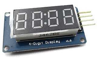

Hallo erstmal, nachdem vor ein paar Wochen jemand nach Code für ein "China-Modul" 4-stellige LED-Siebensegmentanzeige mit Baustein TM1637 angefragt hat, hab ich mir aus China über die Bucht eines bestellt und dafür den Code erstellt.. (für ARDUINO gibts Code wie Sand am Meer) - Nein, ich habe kein Problem mit diesem Teil, ich möchte hier nur den Code für dieses Modul mit demjenigen teilen, der das eventuell innerhalb von "reinem C" gebrauchen kann. Der Treiberbaustein wird mittels I2C angesteuert, dieses allerdings etwas "merkwürdig", weil er keine I2C-Busadresse besitzt, sondern IMMER angesteuert wird, wenn auf dem Bus der Wert 0x40, 0x80 oder 0xC0 ausgegeben wird. Deshalb habe ich ein "Bitbanging Soft-I2C" implementiert bei dem dann auch die Anschlußpins frei gewählt werden können. Wenn das jemand gebrauchen kann: Schaltplan und Code sind angehängt, ins englische übersetztes Datenblatt gibts http://vk.com/doc121030043_316564659 , viel Spaß, Ralph

Just 4 the records... die Helligkeitssteuerung funktioniert mit Werten von 8 bis 15, alles unter 8 schaltet das Display dunkel. Sinnvoll sind eigentlich nur 8,9,10,11 und 15.
... das habe ich für das Display so auch bemerkt, der TM1637 lässt aber das komplette untete Halbbyte als Wert zu. Vllt. sollte man da im Programm noch eine Anpassung vornehmen... Guck ich nächste Woche mal.... Gute Nacht.
#4505540
Hallo Ralph,
ja, bit 3 schaltet ein oder aus, die bits 0-2 setzen die Helligkeit.
Ich habe es für mich so gelöst das ich die Werte von 0-8 akzeptiere,
0=aus, 1-8 sind die Helligkeitsstufen:

Hallo und guten Abend,
ich habe mir in Fernost auch mal so lustige TM1637 Module ergattert.
Leider hat diese Lib auf Anhieb nicht richtig funktioniert.
Mal leuchtete es sehr wild durcheinander, meistens blieb alles dunkel.
Beim Einbau der seriellen Konsole für Debug-Ausgaben bin ich durch
Zufall einem Timing-Problem auf die Schlichte gekommen.
Mit Seriellen Ausgaben funktionierte die Anzeige Plötzlich. ;-)
Die finale Lösung war eine Wartezeit von einer Mikrosekunde zu Beginn
der write-Funktion:

Mit dieser Delay funktioniert es auch bei mir.
Ralph, vielen Dank dafür! :-)

Hallo, ich versuche bis jetzt leider vergeblich, ein TM1637 LED-Modul mit I2C-Anschluss (SDA, SCL) zum Laufen zu bringen (=das mit 6 Digits und 6 Tastern). Hat jemand hiermit Erfahrungen gemacht und kann mir evtl. einen Beispiel-Sketch zeigen. Der Link von ganz oben geht leider nicht mehr (403 forbidden) http://vk.com/doc121030043_316564659 Viele Grüsse Anja
Hm, ich hab jetzt diese WE keinen Zugriff auf meine Elektronik. Von sen 7-Segmentmodulwn scheint es einige zu geben. Vor allen Dngen mit unterschiedlichen Chips: TM1637, TM1638, TM1651 ... und einer fällt mir gerade nicht ein. Dein Modul kenn ich jetzt nicht: 6 Digits und 6 Tasten. Hm, außerdem ist das hier kein Arduino Sketch... Aber sag mir welcher Chip und ich guck mirs an.
#5781442
ich kann leider nicht erkennen, welcher Chip da verbaut ist, aber vielleicht hilft das ja weiter: https://www.amazon.de/MagiDeal-Display-TM1637-Arduino-Raspberry-Multi/dp/B076BD6M99 Gruß, Anja
Anja schrieb: > ich kann leider nicht erkennen, welcher Chip da verbaut ist, aber > vielleicht hilft das ja weiter: In der Anzeige ist TM1637 eingebaut. Das kriegst du nicht mit Hardware I2C zum laufen, aber mit Bit- banging geht das ohne Probleme. Etwa so, bin nicht mehr ganz sicher, ist schon lange her:

Hm, laut Beschreibung ist das ein TM1637 und mein Code sollte darauf funktionieren. Der Link von oben funktioniert tatsächlich nicht mehr (das war das Datenblatt) , aber die Software ist ja noch da und wenn dir das genauer anschaust, solltest du daraus auch Arduino machen können.

jjflash schrieb: > Gegen ein SPI würde beispielsweise sprechen, dass beim TM1637 auf der > gleichen Leitung Daten gesendet und gelesen werden Also 3-Wire-SPI. @Ralph: Du beschreibst ganz richtig, warum es kein I2C ist, es fehlen nur die Unterschiedlichen Hardwareeigenschaften (OpenCollector/Drain, bidirektionale Clock...), und bezeichnest es doch weiter als I2C. Warum? Es ist einfach eine synchrone serielle Verbindung. Und die ließe sich, auch auf dem Arduino, in SPI-Hardware einfacher umsetzen als in I2C.
jjflash schrieb: > Horst schrieb: >> Die Erklärung ist aber komplett falsch. Das Verhalten ist nicht >> 'merkwürdig', I2C ist einfach die falsche Schnittstelle. Das Programm >> macht auch kein Soft-I2C sondern eher ein Soft-SPI. >> I2C ist deutlich mehr als an einem Pin zu Wackeln und dem anderen die >> Daten rauszuschieben. > > Schmunzeln muss: können wir uns darauf einigen, dass es ein proprietäres > serielles Protokoll ist? > > Gegen ein SPI würde beispielsweise sprechen, dass beim TM1637 auf der > gleichen Leitung Daten gesendet und gelesen werden. Hierfür würde ein > SPI ein MOSI / MISO verwenden. Es ist ganz sicher kein SPI. Aber auch kein korrektes I²C. Die Bit- und Framesignalisierung ist zwar wie bei I²C. Das Protokoll hingegen ist ganz anders. Siehe Bitreihenfolge. Siehe fehlendes Adreßbyte. Die Unterschiede zu SPI sind aber größer. Es sind nur zwei Leitungen zum Lesen, Schreiben und zur Framesignalisierung. SPI bräuchte 3 Leitungen zum Lesen und Schreiben, sowie eine 4. (Slave-Select) für die Signalisierung von Frame-Start bzw. -Ende.
@Horst: ich bezeichne es nicht weiter als I2C... und werde auch die Doku dazu ändern. Mein erstes Modul wurde mir als I2C verkauft und war dann, wie wir jetzt alle wissen keines. Nach Datenblatt des TM Bausteines benötigt er aber auch PullUp Widerstände, was beim Host Open Drain erfordert, unter anderem auch deswegen, weil der TM Acknowlege sendet. Das "Merkwürdig" bezog sich von mir auf den Chiphersteller, warum er so viele Ähnlichkeiten zu I2C aufweißt, aber dann eben doch keines ist (und wie wir beide wissen) auch kein SPI ist. Synchrones, bidirektionales serielles System (das ich so nur auf dem TM Chip gesehen habe). Noch merwürdiger von Seiten des Chipherstellers ist aus meiner Sicht der Dinge ein Baustein TM1638. Ich hatte von der Serie gedacht gehabt, dass die alle nach deselben Protokoll funktionieren und es war Pustekuchen: Er hat zwar fast identsche Controll-, Adress- und Statusregister, aber der Datentransfer erfordert ein zusätzliches Strobe zur Übernahme eines internen Latches. Für Anja werde ich nächste Woche mal auf Suche gehen was sie für ein Modul har. Bisher hatte ich nur welche mit 4 oder 8 stelliger 7 Segmentanzeige (aber nicht mit 6).... Und wie ich schmerlich gelernt habe bisweilen komplett unterschiedlich verdrahtet. Dann werde ich mal sehen, wie universell ich das machen kann, auch im Bezug auf das Auslesen eines Keypads. In ihrem Fall vermute ich sogar aufgrund der vielen Anschlusspins, dass die Anzeige über den TM1637 läuft, aber die Tasten auf die Anschlußpins des Moduls direkt gelegt worden sind.
