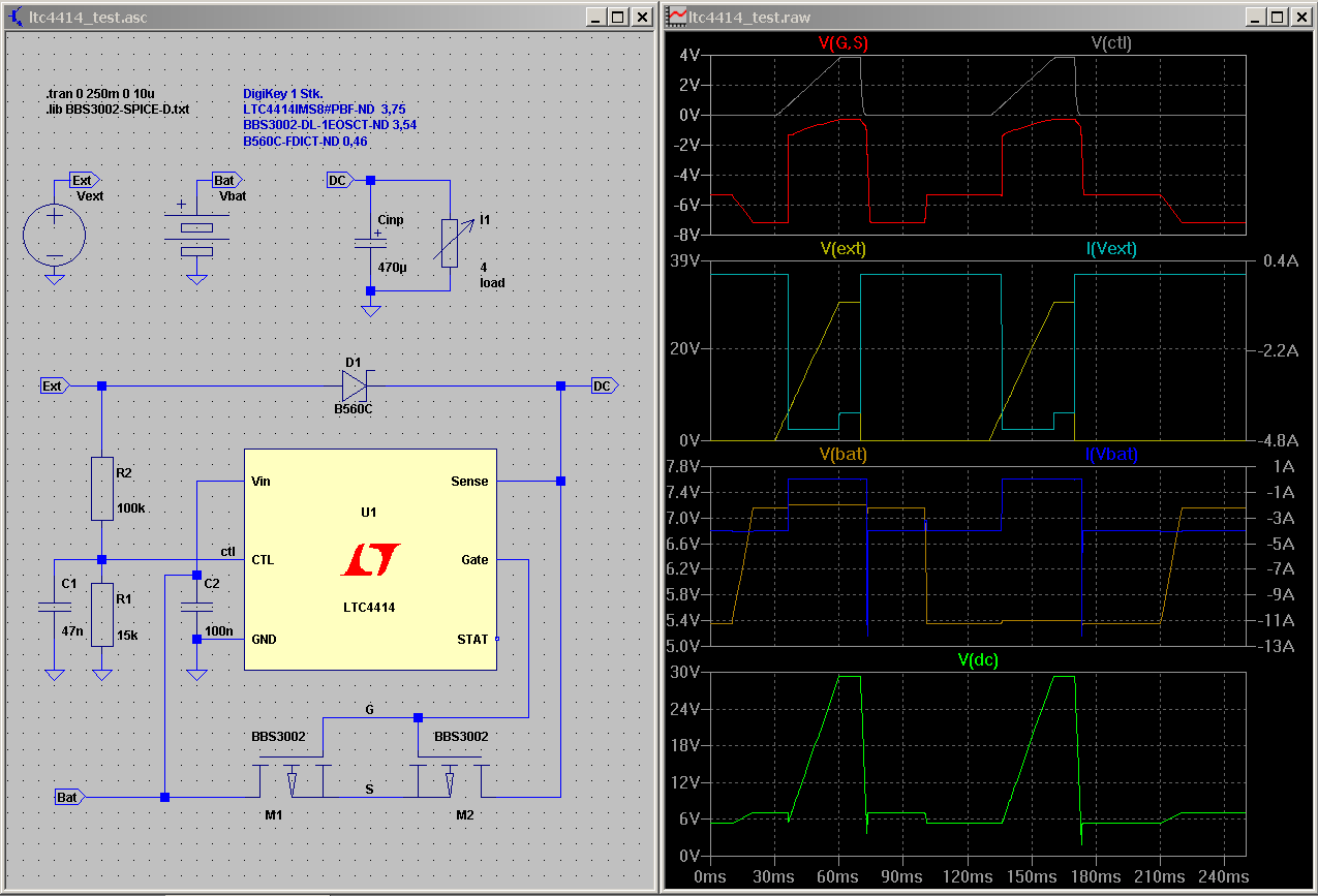

Gast #4505893
Ich hätte den LTC4414 genommen ;)
Der hat zwar den dreifachen Ruhestrom Iqfl (max 60µA vs. 19µA) passt
aber mit 40V besser zu den geforderten 29V. Aber wenn das tatsächlich in
Fahrzeugen eingesetzt werden soll muß da sowieso noch eine
Schutzbeschaltung vorne dran.
Wenn ich den LTC4412 in der Simulation verwende, zeigt sich, dass das
Einschalten der BBS3002 zu langsam erfolgt (Igsink für Ciss=2*13nF). Die
müsste man dann auch anpassen - und zwei sind erforderlich, da die
Batteriespannung auch höher als die externe Versorgung sein kann.
