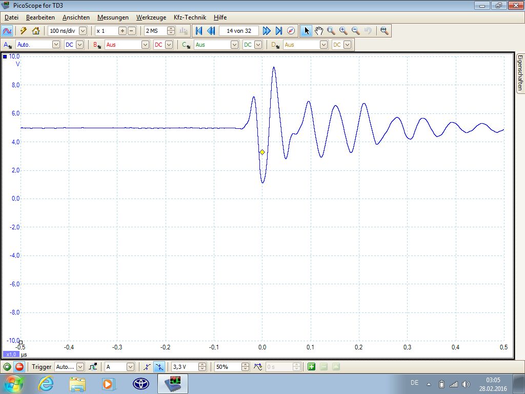

Hab ein kleines Problem mit einem Spannungsregler am Motorrad - und zwar
verwende ich ein Modul mit LM2596 Step Down Wandler welche auf +9V
Eingestellt is und eine Schaltung mit Atmega328P (mit eigenem +5V regler
MC33269D-5) versorgt.
Nun soweit funktioniert auch alles außer beim betätigen des Anlassers
wird ein Brown Out Reset durchgeführt (via SW festgestellt) das Oszi
bestätigt dies nochmals siehe Angehängtes Bild.
Nach dem Spannungsregler befindet sich schon ein großer Low ESR Elko mit
1500uF sowie eine Spule mit 470uH.
Allerdings bricht die Spannung immer noch ziemlich ein - wie lässt sich
das verhindern / stabilisieren?
Vielen Dank im vorraus.

Indem man mit einer Diode in Reihe dafür sorgt, dass der Elko sich beim
Anlassen nicht rückwärts (ggf. über den Spannungsregler) in das Bordnetz
entlädt.

Gast #4508435
Die Störungen sind doch im 100 ns Bereich. Da mußt Du an anderer Stelle
suchen. Vielleicht ist allein die Masseleitung Deines Scopes für die
Überschwinger verantwortlich.

Persönliche Seite #4508672
Das wird irgendein Messartefakt sein - ich halte es für
unwahrscheinlich, dass die Bordspannung beim Anlassen mit 10MHz
schwingt.
Miss lieber mit einem gescheiten Multimeter:
https://www.youtube.com/watch?v=QhcKVMdR-0I
Desweiteren sollte die Spannung nicht so weit einbrechen. Generell ist
die Regel: wenn die Spannung auf weniger als 9,6V einbricht, brauchst Du
eine neue Batterie.
Unter 9V dürften auch die meisten Steuergeräte Probleme bekommen. Bei VW
fangen die Steuergeräte an zu spinnen wenn nur 1V fehlt:
https://www.youtube.com/watch?v=Vb6fGjDQS78
(Nummer 3.)
Gast #4509206
Puffer die Controller Versorgung separat und entkoppel die mit LC Glied.
IOs der MCU mit Serienwiderstand schützen sonst fängst Du Dir darüber
was ein.
Verbraucher die nicht unbedingt gepuffert werden müssen läßt man links
liegen, das spart viel C.
Versorgung direkt an der Batterie abgreifen und nicht über irgendwelche
Kabelwege auf denen erhebliche Ströme fliessen können.
Leitung verdrillen muß nicht unbedingt sein, schadet aber auch nicht.
Deine Messung ist wahrscheinlich falsch.
Sieht eher aus aus ob Du da die Induktivität eines Kabels mitmisst das
einen fetten I-peak sieht.
Such Dir den GND direkt an der MCU, leg Tastkopfe und Oszi weg von allem
was stören könnte.
Ich habe schon Störungen gesucht die von hinten in die Oszi Schaltung
eingestreut wurden. (Trotz gut geschirmten TEK)
