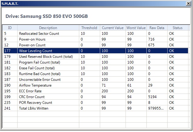

PANIC: Meine SSD Samsung 850 Evo 500GB zeigt plötzlich 0 Bytes an.
chkdsk will sie nicht, die Partition ist noch vorhanden. Windows sagt,
sie wäre nicht formatiert. Im Windows Ereignisprotokoll steht:
55
"Die Dateisystemstruktur auf dem Datenträger ist beschädigt und
unbrauchbar. Führen Sie auf dem Volume "E:" den Befehl "chkdsk" aus."
Wenn ich chkdsk sagt: kann nicht zugreifen.
Hat jemand soetwas schon mal gehabt? Gibts noch Möglichkeiten der
Datenrettung?
Eine Sicherung habe ich, aber wie immer, wenn drauf ankommt nicht ganz
aktuell.
Jetzt ist guter Rat teuer, kann mir jemand helfen?
Danke und Grüße
Rusty

In solchen fällen sollte man auf keinen fall änderungen an der
Festplatte vornehmen, also nicht an einen PC anschliessen auf dem
windows lauft.
Dann würde ich eine Linux Live CD erstellen und auf eine grosse
Festplatte mit dem Befehl ddrescue eine 1:1 Kopie der originalplatte
anlegen. Mit der Kopie kann man dann weiterexperimentieren.
Man hat dann 2 möglichkeiten. Entweder man versucht das Dateisystem
wiederherzustellen (mit diversen Tools oder mit viel Erfahrung), oder
man sucht direkt nach den Dateien die man braucht.
Welche Art von Dateien waren es denn? Textdateien (.txt, .rdf, .c,
.svg), Zip Dateien ( .zip, .exe, .docx ), Bilder (.jpg, .png, .gif),
Spielstände?
Mir soetwas das erst einmal passiert, damals hatte ich einige Hundert
zeilen Code noch nicht im Backup und konnte jede Version der Dateien die
ich jemals gespeichert habe wiederherstellen, indem ich nach teilen des
darin enthaltenen Textes auf der Festplatte suchte.
