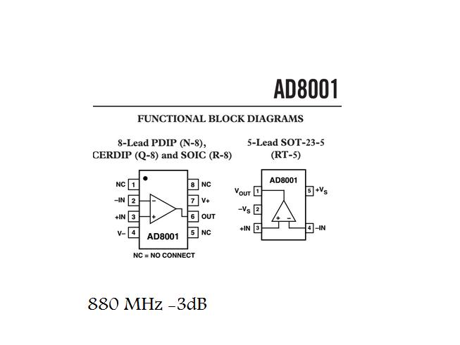

Hat es irgendwelche positven oder negativen Auswirkungen, wenn man an einem Ic, einen Pin der mit (NC) not conecting gekennzeichnet ist, auf Masse(GND legt? Es geht um einen Operationsverstärker (AD8001).

Positiv bestimmt nicht, negativ vielleicht, müsste man den internen Aufbau von dem Ding kennen. Bischen wie bei Hand auf Herdplatte: Die Erwartungshaltung muss stimmen.
Es hört sich abgedroschen an: In diesen Sachen ist IMMER das Datenblatt zu beratschlagen! Nur dort werden etwaige Besonderheiten dokumentiert. Z.B. Der DS3232 RTC hat eine ganze Anzahl von NC Pins. Im Datenblatt wird aber dringend geraten diese Pins an Masse zu legen und eine Massefläche unterhalb zu legen um mögliche Oszillator Störungen zu minimieren. Manchmal sind NCs mit dem Substrat oder in irgendeiner Weise sonstig verbunden. Die Hersteller haben natürlich ihre Gründe;-) Also immer: Im Falle des Zweifels das Datenblatt konsultieren. Im Falles des AD8001 ist NC freizulassen weil keine nähere Information diesbezüglich gegeben sind. Mfg, Gerhard

Peter F. schrieb: > Hat es irgendwelche positven oder negativen Auswirkungen, wenn man an > einem Ic, einen Pin der mit (NC) not conecting gekennzeichnet ist, auf > Masse(GND legt? > > Es geht um einen Operationsverstärker (AD8001). Das hat mal schon mal: Beitrag "N.C.-Pins missbrauchen?"
Gerhard O. schrieb: > Also immer: Im Falle des Zweifels das Datenblatt konsultieren. Tatsächlich, da steht es. "The PCB should have a ground plane covering all unused portions of the component side of the board to provide a low impedance ground path. The ground plane should be removed from the area near the input pins to reduce stray capacitance." Danke

Peter F. schrieb: > Gerhard O. schrieb: >> Also immer: Im Falle des Zweifels das Datenblatt konsultieren. > > Tatsächlich, da steht es. > > "The PCB should have a ground plane covering all unused portions > of the component side of the board to provide a low impedance > ground path. The ground plane should be removed from the area > near the input pins to reduce stray capacitance." > > Danke Also ich kann da nichts von NC-Pins lesen. Ich denke nicht dass "portions" Pins meint. Im Zweifelsfall NC-Pins nicht verbinden, nur aus mechanischen Gründen auf ein isoliertes Pad löten. Grüße

Hm... schrieb: > Also ich kann da nichts von NC-Pins lesen. Ich denke nicht dass > "portions" Pins meint. Da steht, man sollte die Masseverbindung möglichst von den Inputpins fernhalten um die Streukapazität gering zu halten. Die NC-Pins sind gleich neben den Inputpins. Verstehe da was falsch?
Peter F. schrieb: > Hm... schrieb: >> Also ich kann da nichts von NC-Pins lesen. Ich denke nicht dass >> "portions" Pins meint. > > Da steht, man sollte die Masseverbindung möglichst von den Inputpins > fernhalten um die Streukapazität gering zu halten. Die NC-Pins sind > gleich neben den Inputpins. Verstehe da was falsch? Da irrst Du Dich; die NC pin sind auf der Ausgangsseite (5, 8). So schlimm ist der AD8001 wiederum auch nicht. Ich setzte ihn vor vielen Jahren in einen Lasersprectrometer als Ersatz eines nicht mehr erhältlichen Elantek (EL2260) Breitbandverstärker ein. Allerdings war meine Schaltung schon in 50 Ohm Impedanztechnik ausgeführt und der AD8001 benahm sich sehr artig. Layoutänderungen waren zum Glück nicht notwendig. Solange die Hinweise zur Ausführung im Datenblatt richtig nachvollziehst wird es (hoffentlich) keine unüberwindlichen Schwierigkeiten geben. Nimm die niedrigst verdretbaren Widerstandswerte um Streueffekten schon vor vornhinein entgegen gehen zu können. Ein HF gerechtes Layout ist allerdingd schon Voraussetzung zum Erfolg. Beachte auch die Hinweise bezüglich des Abblockens der Versorgungspins. Vielleicht finden sich auf der AD Webseite auch diverse App Notes für den Einsatz solcher Verstärker.

"portions" bedeutet Abschnitte, nicht Anschlüsse oder Pins. N.c. bedeutet: Not connected. Wenn ich einen Pin mit GND verbinde, dann ist er definitiv alle andere als "not connected". Ich würde solche Pins nur dann beschalten, wenn das im Datenblatt klipp und klar verlangt wird.
Gerhard O. schrieb: > Da irrst Du Dich; die NC pin sind auf der Ausgangsseite (5, 8). Du dich auch. Pin 1 nicht vergessen (DiP) Nochmals danke an alle, also kein elektronischer Ungehorsam....

Interessant wieviele verschiedene Bedeutungen aus zwei Buchstaben entstehen können. 1) "not connecting" wäre nur chinesisch-englisch, dass ist ziemlich sicher falsch. 2) "not connected" wäre "nicht angeschlossen", meine Interpretation ist, dass der Pin intern nicht verbunden ist. 3) "do not connect" wäre "nicht verbinden", meine Interpretation ist, dass der Pin nicht verbunden werden darf. 4) "no connection" wäre "nicht verbunden", gleich wie 2 Die einzige Schlussfolgerung die man daraus ziehen kann ist, dass "NC" nicht wirklich genau definiert ist und man nur im Datenblatt nachlesen kann...
#4516657
F. F. schrieb: > Heißt es nicht "not connected", also "nicht angeschlossen"? Im Datenblatt steht "NO CONNECT". Kann also beides bedeuten. Manche Hersteller unterscheiden auch "NC"=keine interne Verbindung und "DNC"=nicht anschließen. Bei Analog Devices (allerdings für den Connector eines Eval-Boards): https://wiki.analog.com/resources/eval/sdp/sdp-s/hardware_description
