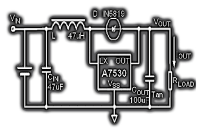

Moin alle zusammen.
Kann mir einer bitte sagen, was genau ich an dieser Schaltung verändern
muss, um die Ausgangsbannung  glatt genug zu kriegen, damit ich sorglos
eine USB 2.0 Buchse anlöten kann, um damit mein Smartphone & etc. zu
laden?
Danke im Voraus jeden, der mir eine Antwort liefert.
von Damian M. (hackintosh)
Ach so die Eingangsbannung stammt von einer LiPo Zelle also 3,74V & Vout
sind 5V
von Manfred (Gast)
Schalte nach dem Ausgangselko noch eine Drosselspule von 47 bis 100 uF
sowie einen Elko von 100 uF gegen Masse.Dann müsste das passen. Der
verwendete IC ist mir nicht bekannt.
von Zonk (Gast)
Hau an den Ausgang noch einen low ESF Elke und einen 100n KerKo. Der
100n Tantal ist nix Halbes und nix Ganzes.

von Mark S. (voltwide)
Wieso braucht ein USB-Ladeanschluß eine besonders saubere Spannung?
von Sascha (Gast)
Kannste so direkt auf USB geben, einerseits hat USB sowieso +-10%
Toleranz und zweitens hat das Handy ja ne Ladeschaltung.
Selbst schon so gemacht mit praktisch den gleichen Bauteilwerten (ausser
der Spule, da weiss ich gar nicht mehr welche ich genommen hab).
Nur damit du weisst wie man es machen würde wenn man müsste: Im MC34063
Datenblatt findest du Infos über den optionalen Ausgangsfilter für
niedrigere Ripplespannung.

Du hast die Schaltung von einer Seite die einen (kommerziellen,
fertigen) LiIon versorgten USB Ladeanschluss beschreibt.
Was meinst du ist daran nicht in Ordnung ?
von Fox Mulder (Gast)
Das Teil dürfte nicht mehr als 500mA liefern und das Smartphone wird
wahrscheinlich deutlich mehr Strom ziehen.
von gst (Gast)
Laut Datenblatt müsstest du einen  A7530E5 einsetzen (E5 steht für 5V).
Der Chip kann aber wirklich nur sehr niedrige Ströme. Fürs Handyladen
kaum geeignet.

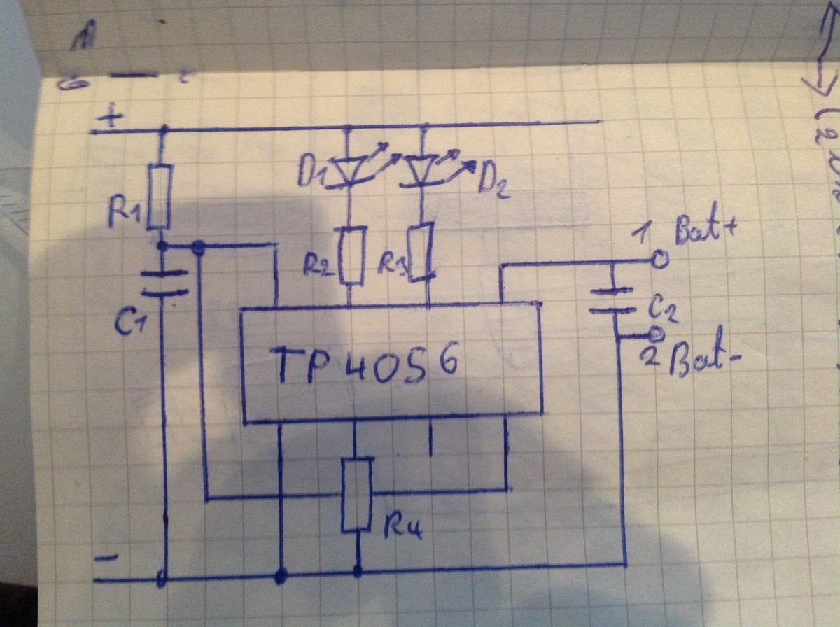

Also als erstes mal danke an allen für die schnelle Antwort & als 2.
Habe hier jetzt öfters gelesen, das der Strom bei dem Teil nur 500mAh
beträgt.
Hier mal ein Bild von meinen dazugehörigen Lipo Lader.
Die Step Up- Schaltung wir Parallel zu Bat+ und bat- geschaltet.
Könnt mir mal ja sagen, was genau ich machen muss, damit ich auf einen
Ausgangsstrom von 1aH bei Step Up komme & die Spannung glatt genug
bekomme, um sorglos meine It Geräte per USB Schnittstelle zu laden :) :)
Würde ich auch über eine Schaltung freuen. :)
Mit freundlichen Grüßen: Ahmad

100mA reichen, also auch der A7530. Mehr ziehen USB Geräte sowieso
nicht, wenn sie an einem normalen USB Anschluss hängen. Für 500mA müssen
die schon mit dem USB Master reden, den es hier nicht gibt. Und manche
Handys ziehen mehr Strom, wenn sie an ihrem Originalladegerät hängen,
aber welche Eigenschaft dieses Ladegerätes das Handy davon überzeugt,
mehr Strom anzunehmen, ist von Modell zu Modell unterschiedlich,

Strom misst man weder in milliAmpereStunden noch in attoHenry.
@laberkopp: Die Datenpins gegeneinander kurzschließen für 500mA. Klappte
mit diversen HTC Smartphones bisher tadellos.
Siehe: https://www.mikrocontroller.net/articles/IPod_Ladeger%C3%A4t#Norm
Nimm das Ding fertig gebaut und gut ist:
http://www.ebay.de/itm/Neu-DC-DC-Step-Up-Wandler-Modul-1-5V-auf-5V-USB-Ladegerat-fur-Phone-MP3-MP4-/111682470911?hash=item1a00cb43ff:g:76UAAOSwZd1VaGbP
Und die Spannungsglättung macht dann USB-Kabel und Ladeschaltung des
Handys.
Lange nichts mehr dazu geschrieben.
Aber da mir das Thema jetzt mehr oder weniger zum Problem wird, schreibe
ich hier direkt weiter bevor ich eine neue Frage eröffne.
Also :
Wie müsste ich die Schaltung verändern, damit ich mindestens (Ausgang)
1000mAh bei 5V bekomme ?
Hat jemand zufällig eine Schaltung da für einen Boostconverter der bei
(Eingang) 3,6V und 2,5Ah die Werte liefern kann ?
