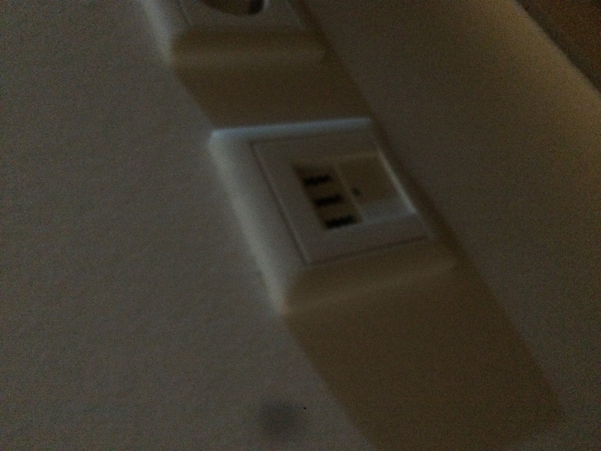

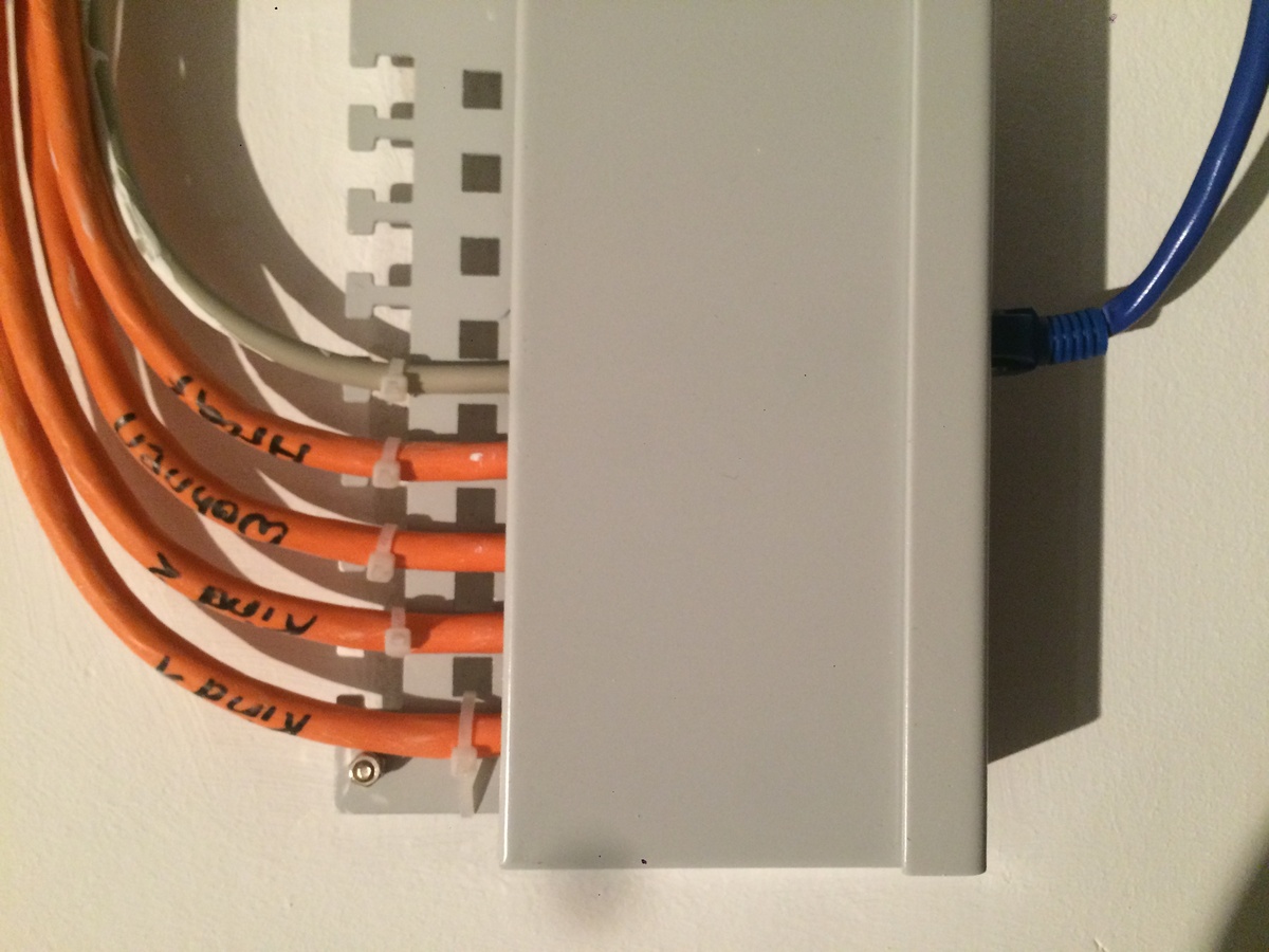

Bitte helft mir als Laie mal weiter. Ich habe einen Neubau. Die Elektro
Firma hat den Dsl Anschluss und das Patchfeld (Foto) in den HWR gelegt.
Hier habe ich eine Fritz Box 7490 installiert. Mein Festnetztelefon
wollte ich jedoch im Flur haben. Es wurde daher das Telefonkabel vom
Patch in den Flur verlängert und da habe ich nun eine TAE Dose (Foto).
Nun muss ich ja nur von RJ11 von der Fritz auf ein Rj45 Anschluss an
Patch gehen oder? Hinten an der Nox sind ja 2 Rj 11 Anschlüsse und ein
Rj45 für ISDN Telefone. Da ich nur Lankabel da hatte, habe ich es von
diesen FON S (rj45) Anschluss auf das Patch versucht. Leider kommt im
Flur kein Signal an, so dass ich vermute, dass ich tatsächlich von den
FON 1 oder FON 2 Anschlüssen an der Fritz zum Patch gehen muss oder?

Statt nichts-sagender Fotos vom äußeren eines Patchfelds und einer
Telefondose wäre vllt eine Skizze sinnvoller? Wo genau liest du da
"Fon1" und "Fon2"? Ich lese Kind1 und Kind2...
#4518619
asdf schrieb:
> Da du eine Fritzbox hast, dann nimm doch das C4. Das passt
Ne das geht nicht!
Weil: meine Frau wollte ein schönes weißes Philipps Telefon haben
Es gibt einfach ein paar "Naturgesetze" die sich nicht umgehen lassen :)
Du must schon die FON1/2 Buchsen verwenden.
Die FON S Buchse hat eine andere Funktion.

Ja, sorry, hast recht. Meinte die Anschlüsse an der Fritz Box. Dachten
die wären hier geläufig.

Ok, dann also ein RJ 45 auf RJ 11 Kabel besorgen und so zum Patch gehen.
Und hoffen, dass Dein Elektriker die zwei Adern genauso aufgelegt hat,
wie AVM es vorgesehen hat.
Die "Standardbelegung" sind wohl die zwei Kontakte in der Mitte für a
und b. Vielleicht ist Dein Elektriker aber ein Siemens-Fan, da sind a
und b gerne woanders...
> und b.
Das ist die internationale Standardbelegung; die Post* verwendet die
beiden ersten, und Siemens die beiden äußeren.
Bei einer vollständig verdrahteten RJ45-Verbindung funktionieren also
alle drei Varianten; daß hier gegebenenfalls kein verdrilltes Pärchen
getroffen wird, ist bei der Anwendung (POTS) ziemlich vollkommen
irrelevant.

Ich mache das immer so: Statt einer TAE Dose benutze ich immer
Datendosen.  Dann nimmt man das mitgelieferte Kabel vom Telefon, Steckt
das einmal in Fon1 der Fritzbox, das Andere Ende in das Patchfeld. Beim
Telefon nimm ich ein RJ11 Kabel das 1 zu 1 Verdrahtet ist, und Stecke es
einmal in die Datendose, und das andere in das Telefon. Somit ist
komplett Wurst, wie der Hersteller sein Kabel verdrahtet hat, es
funktioniert auf diese Weise immer.
Nun hat dein Elektriker eine TAE-Dose montiert, und nur der Weiss, wie
er das verdrahtet hat. Und hat er die richtigen Zwei Drähte genommen?
Hier mal die Ader Auflistung bei Verdrahtung A:
1 = weiß von grün
2 = grün
3 = weiß von Orange
6 = Orange
4 = blau
5 = weiß von blau
7 = weiß von braun
8 = braun
Die Telefone benutzen in der Regel immer die Mittleren Anschlüsse. Das
wäre 4 und 5, blau, und der weiße von blau....

@TO
Nimm ein Adapterstecker für RJ und gehe in Fon1 oder Fon2 rein, dann
klemmst du a und b auf die Dose.
http://www.netzmafia.de/skripten/telefon/tae5.gif
http://test.satmarkt.com/Telefon/s50940.jpg
