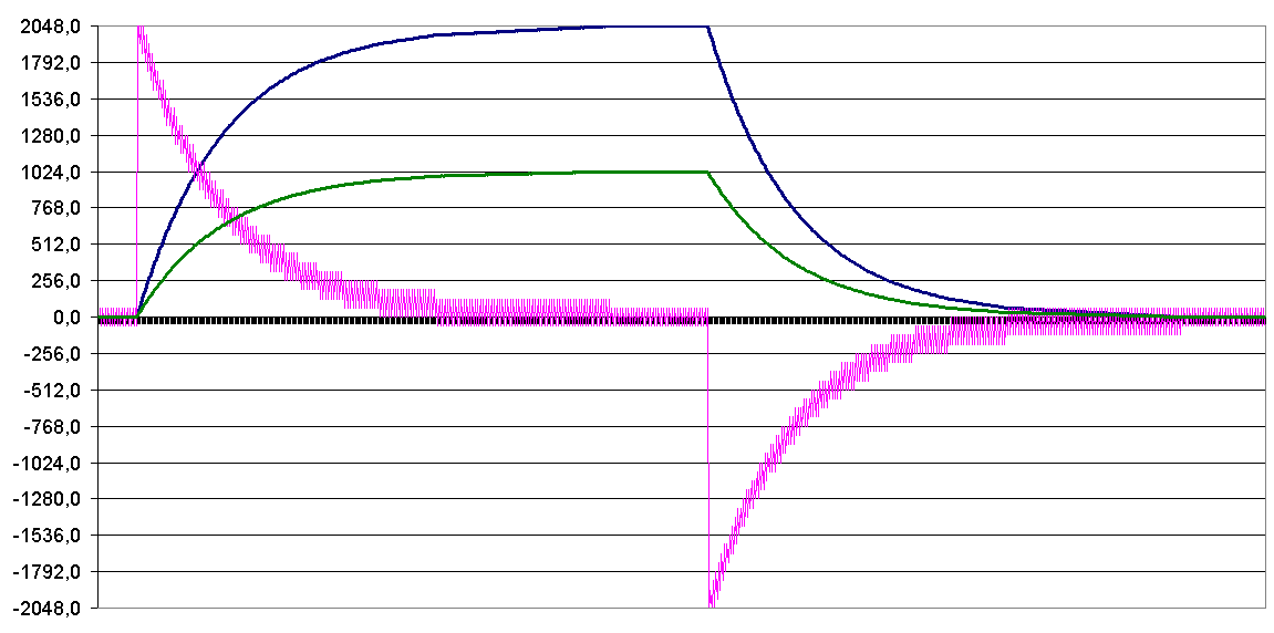

Markus W. schrieb:
> Eben ein Bit mehr nehmen.
Das wird noch nicht reichen, oder man muss massiv dithern, um die
Rundungsfehler am Kummulieren zu hindern. Zweckmäßig ist bei einfachem
Runden eine Auflösung von mindestens einem Faktor 10 = 4 Bit und bei
Rechnungen wie Quadrierung und Potenzieren (und das IST das hier!) ein
Faktor 100 oder 7-8 Bit.
Hermann schrieb:
> X[t]=X[t-1]*(1-Ta/Ti)+Y[t]*Ta/Ti
Auch das muss mit erhöhter Auflösung berechnet werden, da das Excel im
Beispiel mit Real arbeitet (und nur deshalb stimmt!).
Sonst konvergiert der Filterwert nicht.
Wenn man sich entschließt, Dithering zu verwenden, kann man allerdings
mehrere solcher Rechenblöcken zusammenschalten und bei geringeren
Auflösungen bleiben, was dann Implementierungsfläche in FPGAs sparen
hilft.
