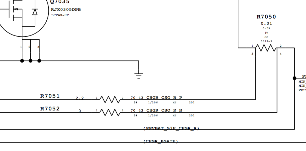

Hallo Leute,
ich habe hier gerade eine Platine liegen, die Probleme mit der Messung
des Stromes hatte. Auf der Platine ist folgendes aufgebaut. Bei der
Stromversorgung habe ich einen Shunt von 0,01 Ohm. Und über dem Shunt
habe ich 0 Ohm und 2,2 Ohm zum Eingang eines OpAmps.
Ich verstehe die Werte momentan nicht so ganz, die da gewählt wurden.
Denn die Lötverbindung zum Widerstand müsste selbst einen Widerstand
erzeugen, der den Wert von 0,01 Ohm des Shunt Resistors verfälscht.
Und dann verstehe ich nicht, wieso die Leute da einmal 0 Ohm und einmal
2,2 Ohm zum OpAmp eingefügt haben. Kann da mal jemand etwas Klarheit
schaffen?
Null Ohm Brücken sind eher eine Frage das Layouts als der Schaltplans.
Daher wäre ein Foto auf dem man besagte Stelle erkennen kann hilfreich.
Und ja, Lötstellen, Leiterbahnen etc verfälschen die Origiginalwerte,
aber auch die Bauteile selbst haben noch Toleranzen. Solche Abweichungen
sind in der Konstruktion berücksichtigt und entweder von im Verhältnis
zu den Bauteilewerten von vertretbarer Größenordnung oder man sieht eine
Kalibrierung vor. Manchmal wird aber auch einfach drauf gesch...
