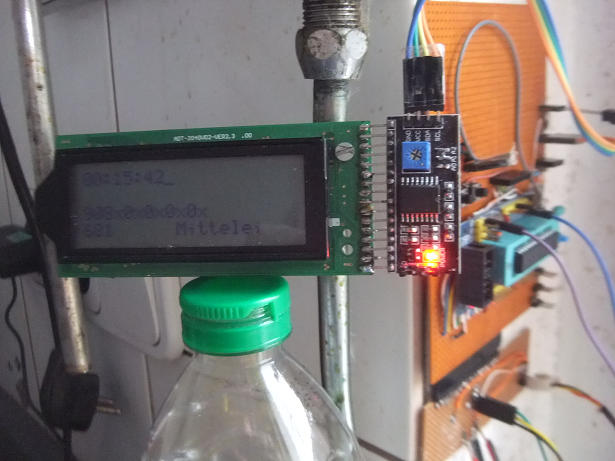

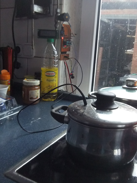

Ein kleiner Schritt der Menschheit Schritt hin zum perfekten
Frühsücksei...

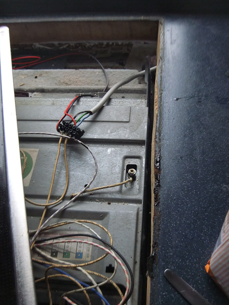

Der E-Herd kann über einen Wechselschalter/SSR auf MCU-Steuerung
umgestellt werden.
Die Temperatur des Kochguts wird - sofern sinnvoll - über einen DS1820
gemessen und geregelt. Für bestimmte Gerichte - z.B. Spiegelei - wird
der Kochvorgang über ein Zeitprogramm ausgeführt.
Das Nudel-Programm ist noch nicht ausgereift, Spiegelei und Weichei
funktionieren nahezu perfekt.
Für Anregungen und weitere Rezepte bin ich dankbar.
Aber hallo! In den eingangs geposteten Bildern manifestiert sich
ganz offensichtlich eine enorme Schmutztoleranz. Ebenso so gross
wie das unerschütterliche Selbstbewusstsen, dies auch ins Netz zu
stellen.
Besonders der braun-schwarze Schmodder am Übergang der Arbeits-
platte zum Kochfeld veranlasst mich, diese kleine gehässige
Randnotiz anzufertigen. ;-)

DS18(X)20 ist immer im oberen Bereich der Messfähigkeit. Kommst du damit
überhaupt hin? Und um eine gute Genauigkeit zu bekommen, musst du den
Sensor ab 85°C mit eigener Spannung versorgen. Aber letzteres hast du
sicher gemacht.
> damit
> sicher gemacht.
Der Sensor misst den Wasserdampf bei kochendem Wasser sehr stabil mit
99,1° - 99,2°. Der Wert ist also sehr plausibel: Wenn der Wasserdampf
über 99° liegt, kocht das Wasser mit mindestens 100° - das Wasser kann
aber auch mehr als 100° haben, da der Wasserdampf bei einem bestimmten
Luftdruck immer nur 100° hat.
Das Programm regelt bei Erreichen der Verdampfungstemperatur ab und
versucht die Wassertemperatur auf knapp 100° zu halten. Der Rückscchluss
von der Dampftemperatur auf die Wassertemperatur ist aber nicht ganz
einfach.
Ich verwende inzwischen nur noch konfektionierte DS1820 mit
3pin-Stecker. da liegen dann immer separate 5Volt an.
