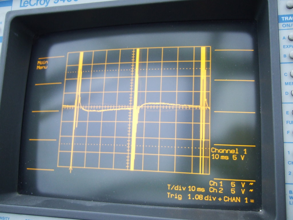

ich würde gerne mittels µC die Drehzahl eines Motors messen (Bereich 0
bis 2700 UPM).
Der Motor hat eine Zündanlage mit "Magnetzündern", die keine externe
Stromversorgung brauchen. Die Primärwicklungen dieser Zündmagnete sind
über je einen Kontakt nach draußen geführt, hier kann mittels
Kurzschluss-Schalter die Zündung abgeschaltet werden. Dieses Signal
möchte ich abgreifen und gleichzeitig für die Drehzahlmessung verwenden.
Ich habe bereits den µC-Teil der Elektronik so aufgebaut, dass ich
Impulse an einem Eingang des µC zählen, in eine Drehzahl umrechnen und
(tiefpassgefiltert) anzeigen lassen kann. Mit Funktionsgenerator
funktioniert das soweit alles einwandfrei.

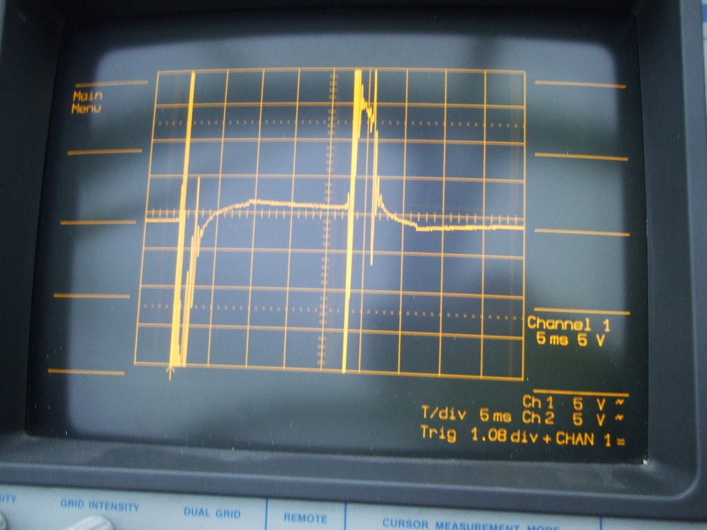

Allerdings benötige ich ein sauberes Rechteck mit 0 / 3,3 Volt. Das
Ausgangssignal vom Zündmagneten hat aber Peaks bis über 150 Volt, ist
mit einer starken Schwingung überlagert und sieht insgesamt extrem
unsauber aus (siehe Oszillogramme im Anhang).
Der Standard-Ansatz mit Serienwiderstand und Zener-Diode zur
Spannungsbegrenzung funktioniert wegen dieser überlagerten Schwingung
überhaupt nicht.
Kann mir jemand mit Schaltungsvorschlägen helfen?

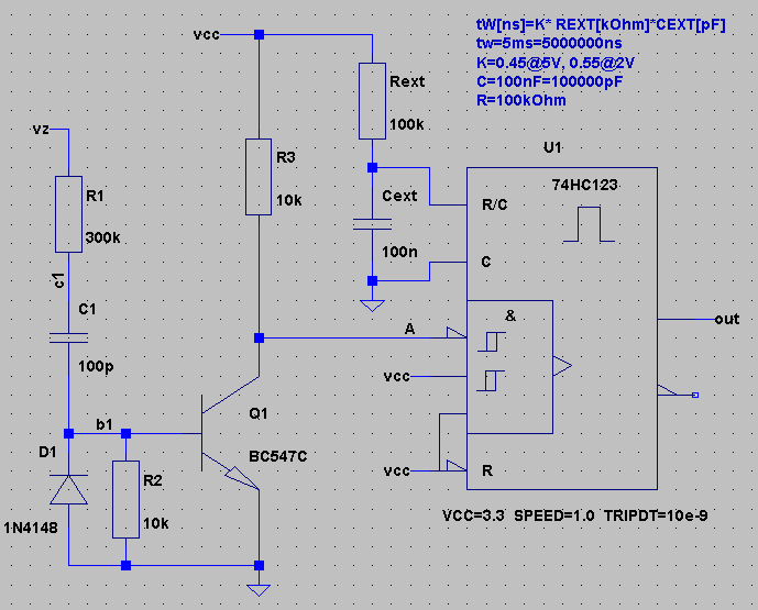

Man könnte auch ein retriggerbares Monoflop (74HC123) mit ca. 5ms
nehmen. Sollte bei Impulbreiten von 5ms mit einer Frequenz von ~3000UPM
(50Hz, 20ms) nicht stören und du bekommst eindeutige Impulse.
Aber warum diese Funktion nicht im µC lösen? Nach den ersten erkannten
Puls werden für X ms weitere Impulse ignoriert d.h. nicht für die
Zeitmessung herangezogen.

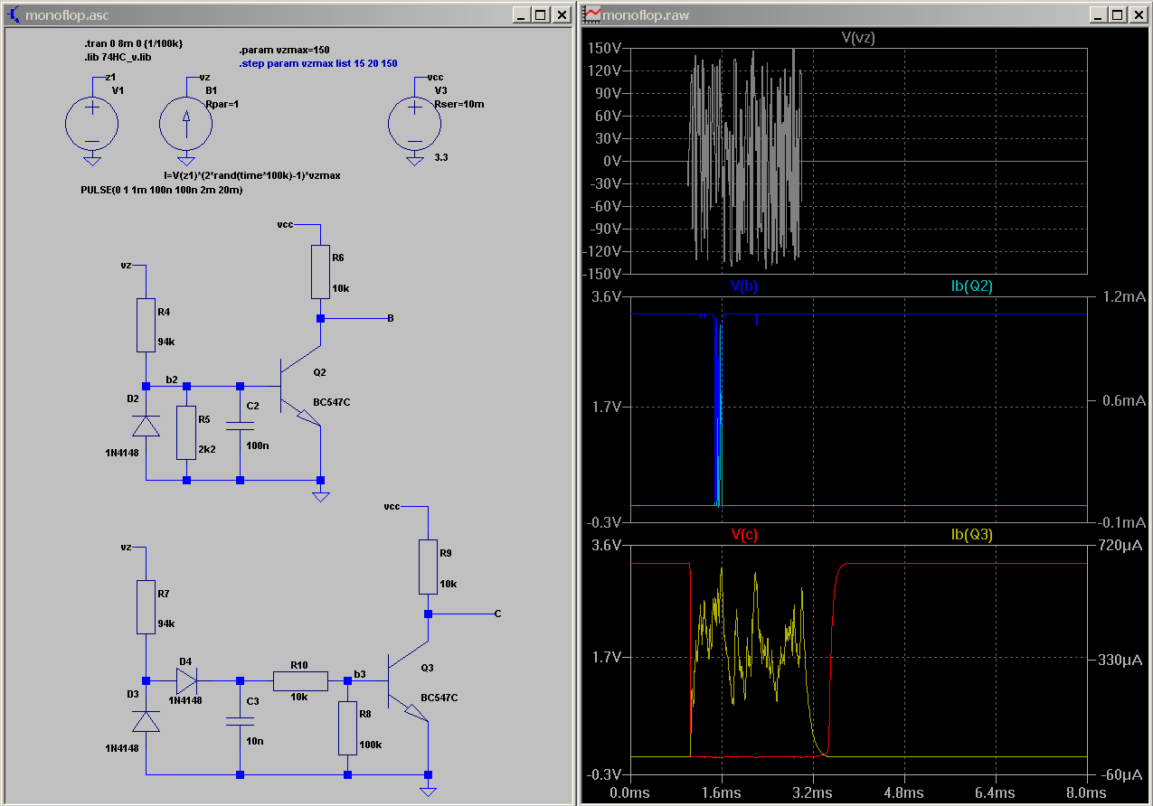

Gast #4527142
Jochen schrieb:
> Ich werde es mal mit der Schaltung von Stefan versuchen.
Lass mich wissen wie es ausgegangen ist.
Meiner Meinung nach ist die Filterwirkung dieser Schaltung einfach zu
bescheiden, da der Spannungsteiler R1 und R2 durch Ube des Transistors
beschränkt wird.
Wenn es kein Monoflop sein soll, könnte man auch einen einfachen
Spitzenwertdetektor verwenden. Das entspricht dem Vorschlag von m.n -
halt ohne Schmitt-Trigger.
Beitrag "Re: Drehzahlmesser mit µC / Signalaufbereitung"
