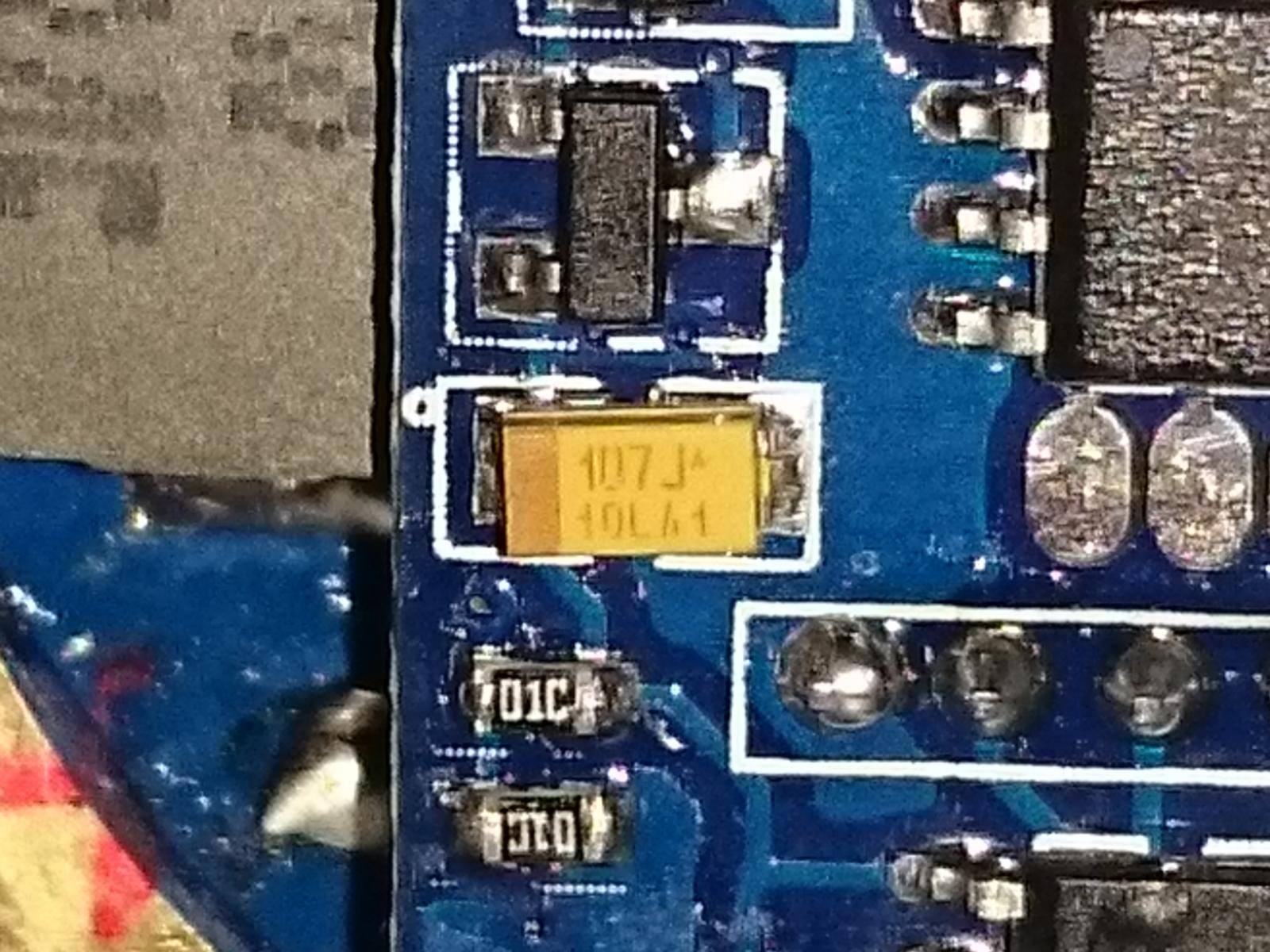

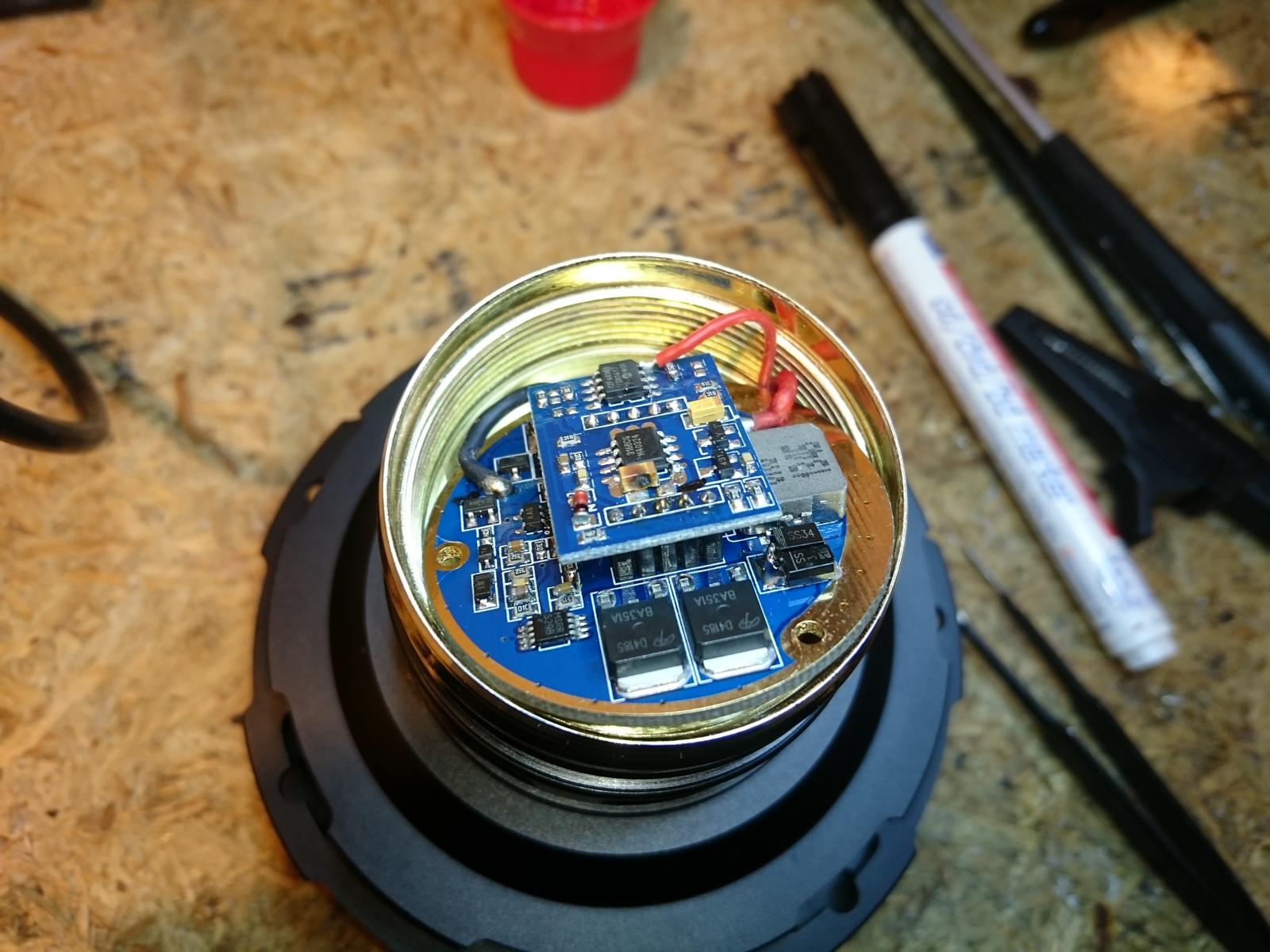

Hallo liebes Forum,
da ich Hobbymäßig Taschenlampen "modde" und auch andere Treiber verbaue
und in der Leistung optimiere, suche ich nun ein Bauteil. Mir ist nach
dem Tausch eines Strommesswiderstandes bzw dem Stacken dieser ein
Kondensator des Treibers abgeraucht. Aus mir nicht nachvollziehbaren
Gründen. Der Treiber hat erst einwandfrei funktioniert und nach erneuter
Spannungszuschaltung am Netzteil hat es an den Messadern kurz gefunkt
(ist ja nicht untypisch, die Lampen nutzt zur helligkeitsregelung Hall
Sensoren und ich hatte ja kein Schalter im Stromkreis )
und dann ist der Kondensator abgeraucht. Er scheint parallel zum µC zu
liegen. Aber seht es euch selbst an.
Auf dem Treiber ist auch eine Temperaturregelung, ich vermute sie nutzt
ein PTC. Allerdings brauche ich diese nicht und würde gerne den vom
Hersteller zu niedrig gesetzten Stepdown umgehen. Die Lampe hat einen
großen Kupferblock und bevor die LEDs zu Warm sind verbrennt man sich
die Finger. Reicht es die Leitung zum PTC einfach abzulöten?
Nun hätte ich noch 2 Fragen:
1. Wie hoch ist die Wahrscheinlichkeit, ( rein aus Vermuten und
betrachten des Bildes ) dass andere Bauteile des Treibers Schaden
genommen haben ?
2. Wo bekomme ich Ersatz für den Kondensator her und was ist das für ein
seltsamer Code mit dem "umgedrehten" L
Ich bedanken mich für die Hilfe :)
Mit freundlichen Grüßen
Nico
Beim Elektronik Händler. Das sind 100uF Tantal-Kondensatoren
mit 10V Spannungsfestigkeit.
Die Tantals gehen kaputt weil sie in der Spannungsfestigkeit zu
niedrig dimensioniert sind und steile Spannungsanstiege nicht
vertragen.

Gast #4526290
Nexxos1412 schrieb:
> Ich habe beim Googeln des Codes nichts rausbekommen, liest man von links
> nach rechts ? also welche Werte davon nehme ich zum suchen quasi ?
Die erste Zahl ist die Kapazität, die zweite die Spannungsfestigkeit.
Das ist bei denen immer so.

hatte ganz vergessen die Maße von dem Bauteil zu nennen.
Der kondensator ist
3,37mm Lang
Und 1,7mm Breit
Die Bauform müsste also 1206 sein, wenn man die Tolleranzen mit
einbezieht.
Ist also garnicht so einfach Ersatz für Tantal bei der Baugröße zu
finden.

Gast #4526492
Das J steht für die Spannungsfestigkeit von 6,3V. Tantals mit +-5%
Toleranz möchtet ihr nicht bezahlen und sind daher in einem
Massenprodukt sehr unwahrscheinlich. Vermutlich ist das A wie in dem von
Hinz verlinkten Datenblatt die Kennung von AVX.
Arno

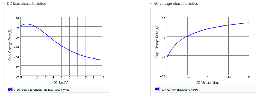

Moderator Persönliche Seite #4526586
Gerd E. schrieb:
> Es gibt Keramikkondensatoren 47µF 10V X7R in 1210, das könnte auf Dein
> Board draufpassen, z.B. Murata GRM32ER71A476KE15L.
Man beachte die Diagramme im Datenblatt.
Wenn du also keine überlagerte Wechselspannung und 5 V Gleichspannung
anliegen hast, bleibt da von den 47 µF nicht mehr sehr viel übrig.
Gast #4526655
hinz schrieb:
> Frickelfritze schrieb:
> Nö, das ist nicht immer so.
> http://www.farnell.com/datasheets/1910903.pdf
das ist genial :) , da sieht man es deutlich Der Tantal ist Code A
entspricht EIA Code 1206. Das ist exakt das, was ich gemessen hatte.
Also ist es jetzt im Endeffekt ein Tantal mit 100µF und 6,3V
Spannungsfestigkeit in Größe "A" = 1206.

Gast #4527104
habe heute mal ein Elko mit 100µF und 16V Spannungsfestigkeit
draufgelötet. Hat leider nicht funktioniert, hat kurz gezischt oder so
aber nicht gedampft. Jetzt passiert nichts mehr, ich habe mal ein neuen
Treiber bestellt und dann sollte alles ok sein.
Danke für die Tipps :)
Mit freundlichen Grüßen :)
Nico
Gast #4527149
Möglicherweise bist Du einer hundsgemeinen Fälle aufgesessen. Bei Alu
Elkos ist Strich Minus, bei Tantal dagegen Plus. Das ist vermutlich der
Grund, warum dein neuer Elko "pfffft" gemacht hat ;-)
