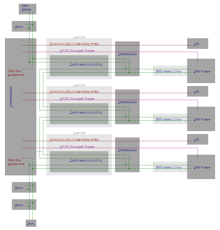

ich plane z.Z. einen ca. 350 m DMX Bus mit 34 Slaves für ein
Kunstprojekt (DMX Pumpen und -LEDs im Wasser, 3 weitere Sensoren). Am
Bus hängen 4 "Abzweige" mit jeweils 1 LED PWM Slave (inkl. DMX-Booster)
und 3 weitere Sensor-Slaves. An jedem Booster hängen 7 DMX-Pumpen.
Baulich bedingt – verschweißte IP68 Kabel – muss ich bei den DMX-Pumpen
1,5 m Distanzen als Stern integrieren (zwischen "Pumpe" und "Abzweig
Dose").
Die 5,0–9,5 m langen Verbindungen zwischen "Abzweig Dose" und "Abzweig
inkl. Booster" will ich mittels Cat5 (FTP) Kabel als "ordentlichen" Bus
aufbauen (im selben Cat5-Kabel Bus hin und zurück). Im selben
Leitungsrohr befinden sich jeweils noch die Stromleitungen für die
Pumpen (24VDC/5A) und 3 x 24V/1A PWM Leitungen für die LEDs (12 Bit, 100
Hz).
Kann mir jemand sagen, ob ich bei den 250 kBit/s des DMX-Busses bei
dieser Topologie Probleme zu erwarten habe?

#4526458
@ Thomas Fischer (tobasco)
Die sieht man auf deinem Bild aber nicht, dort sind nur drei.
>Dose").
Auch dort sehe ich keinen Stern.
Dein Bild stimmt nicht mit dem Text überein. Denn auf deinem Bild sieht
man nur drei einzelne Abgänge, die man problemlos mit 3 getrennten
Ausgängen (Treiber) realisieren kann. Dann noch an jedes Ende eine
Terminierung, fertig.
Bei 250kBit/s nutzt man sinnvollerweise slew rate limitied Tranceiver
ala MAX487, damit entschärft sich das Terminierungsproblem. Dann könnte
man vielleicht sogar alle drei Abgänge WIRKLICH sernförmig an einen
Ausgang klemmen.

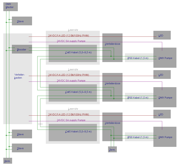

OP #4527525
Guten Abend und Danke für die vielen hilfreichen Antworten.
Wahrscheinlich war es gestern Abend etwas zu spät ... während ich
gestern den Text schrieb viel mir auf dass ich die "max. 32 Devices"
Grenze der RS485 Spezifikation erreiche und habe den Booster mit
reingewurbelt ohne zu realisieren, dass dadurch meine Frage etwas
unschlüssig wird ...
Ich habe das deshalb nochmal neu gezeichnet (nicht alle 4
Verteilerkästen und 28 Pumpen, sondern nur einen Kasten mit 3 Pumpen um
das Prinzip aufzuzeigen)
Variante 1 (Ohne Booster):
Der DMX Bus wird aufgetrennt und sieben mal in einem Cat5-Kabel bis zur
Abzweigdose hin- und wieder zurück geführt.
Variante 2 (Mit Booster):
An einem DMX-Booster kommt eine Stichleitung als Sub-Bus an dem dann
jeweils 7 Pumpen hängen.

#4527713
Es gibt schon seit Ewigkeiten Empfänger mit 1/4 oder gar 1/8 Load,
sprich, man kann 128-256 Empfänger an den Bus schalten.
Also Stichleitungen mit 1,5m Länge. Nicht optimal, aber bei Slew Rate
Limited Tranceivern machbar.
Das ist keine Stichleitung im elektrischen Sinn, denn der Repeater hängt
direkt am DMX-Strang OHNE (elektrisch/mechanische) Stichleitung.
Die kurzen Stichleitungen der Pumpen bleiben, sind aber vom Hauptstrang
entkoppelt. Das ist besser.
>CAN ist sicherlich super, aber die Pumpen haben DMX und ich kann auch
>nicht in den IP68 Bereich einen CAN->DMX Wandler setzen. Außerdem bin
>ich froh wenn ich einen Igel weniger zu kämen habe.
DMX ist voll OK, das reicht hier locker.
>Danke, ich schau mal nach dem AES/EBU Kabel, vermute aber dass es
>deutlich teurer als Cat5 wird :-/
DMX läuft auch mit popeligem CAT3 Kabel oder gar noch einfacherem Kabel.
Man sollte mal die Kirche im Dorf lassen. DMX hat lausige 250kbit/s.
Trotzdem braucht man natürlich bei den Kabellängen eine gescheite
Terminierung, siehe Wellenwiderstand.
#4528697
Naja normalerweise haben DMX Geräte einen Ein und Ausgang.  Wenn man die
Pumpen mit den Leuchten als Kette so anordnet und ab dem 25 Gerät einen
Booster zwischen macht -> Endwiderstand nicht vergessen wird es mit
Sicherheit funktionieren.
Tja und ob die Leitung mit 1,5m Leitung ein Problem ist lässt sich an
der Wellenlänge und der Länge des Kabels Festellen. Zur Not muss er eben
1cm abschneiden damit es keine Fehlanpassung gibt ;)
Bei allen ernst würde ich auf diese Art Installation verzichten.
Wenn es nicht anderes geht würde ich einen Booster basteln. Eine Art
3fach Verteiler.  Der Strang wird über einen SN75176 getrieben und jede
Pumpe-LED terminiert.
Versorgen kann man das ganze über die 24V. Die Teile sind marginal.
Spannungsregler, 100n Kondensatoren,Elko, 2x 10OHM,1X100 OHM und
SN75176. Auf einer PCB und SMD passt das auch ohne Probleme in einer
Verteilerdose.
#4528733
@ Marco H. (damarco)
Tja, aber die ist IP68 und hat aller Wahrscheinlichkeit KEINE
Terminierung eingebaut und man kann sie höchstwahrscheinlich NICHT
öffnen. Man sollte die Kirche im Dorf lassen.
Mal rechnen. Wenn wir den MAX487 nehmen, der hat eine minimale
Anstiegszeit von 250ns. Gemäß der Formel im Artikel Wellenwiderstand
kommt man da auf eine Leitungslänge von ca. 9m (!), bevor es zu
Relexionseffekten kommt. Da kann man die 3x 1,5m Stichleitung locker
wegstecken. Und mit etwas Glück ist der MAX noch langsamer, das
Datenblatt sagt max. 2us (MIKROsekunden) Anstiegszeit. Passt schon!

Nuja so weit braucht man nicht gehen. Galvanische Trennung ist quatsch
und macht es viel aufwändiger. Du müsstest ja die 24V per DC/DC Wandler
trennen für jeden Abgang.
Die RS485 Schaltung ist zu Aufwändig.  Meine Lösung benötigt nur zwei
75176 und ist einfach. Den Abschluss könnte man bei <10 m wirklich zur
Not weglassen, da dieser ja vom 75176 getrieben wird. Bei Fehlern ist
auch nur immer 1 Strang betroffen, der Rest läuft weiter.
Nunja ich kenne genug Baustellen wo die Dinge die praktisch
funktionieren sollten aber in Wirklichkeit dummerweise wo es darauf an
kommt nicht funktionieren ;) .
Gerade Museen und solche Kunstprojekte sind voll von Kunstvoll zusammen
gefummelten Lösungen.
#4529688
Sicher, sie war ja auch für bidirektionalen Betrieb und automatische
Richtungsumschaltung gedacht. Braucht man bei unidirektionalem DMX
nicht.
> Meine Lösung benötigt nur einen
Eben den 75176 nimmt man NICHT, denn der ist ein Full Speed Tranceiver
mit typ. 65ns Anstiegszeit, also min. 6x schneller als der MAX487 und
für DMX unnötig. Der einzige Vorteil ist sein niedriger Preis! Und ein
Stromfresser ist er auch (50mA).
#4529865
Ebenen er ist billig und dafür ausreichend ;) Man kann natürlich auch
einen anderen Tranceiver verwenden.
Sowas ohne die Busumkehr meinte ich :) Das in jeden Strang und nach 25
Teilnehmern als Booster.
RDM wird angeblich nicht benötige und ob dies so mit RDM funktioniert
ist fraglich.
