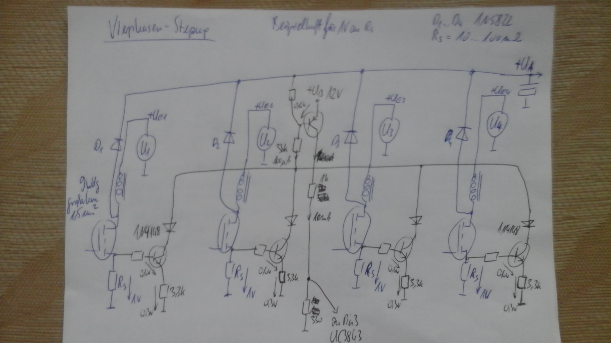

ich möchte einen Aufwärtswandler konstruieren, der aus mehreren
gleichartigen Spannungsquellen einen einzigen Kondensator am Ausgang
auflädt, dessen Spannung von einem einzigen gemeinsamen Regler geregelt
wird.
Dazu würde ich beispielsweise einen UC3843 auswählen. Vier N-FETs, deren
Gates gmeinsam angesteuert werden, haben jeder einen Source-Widerstand
zu GND und eine Speicherdrossel zum + der jeweiligen Spannungsquelle.
Von den Drains aus führen Dioden zu besagtem Ausgangs-Kondensator.
Meine Frage zielt nur darauf hin ab, wie dem Current-Sense-Pin ein
Signal bereitgestellt werden kann, das von allen vier
Source-Widerständen abgeleitet das Maximum darstellen sollte.
Wären die Spannungen größer, könnte man einfach mittels Dioden die vier
Spannungen auf eine gemeinsamen Punkt geben. Die höchste wird dann
wirksam. In diesem Fall aber mit Spannungen bis zu 1 Volt könnte ich mir
vorstellen, daß die Spannungen erst verstärkt werden müßten, um sie dann
mittels Dioden verodern zu können. Ein vierfach-OPV würde sich anbieten,
erscheint mir aber zu langsam bei ca 50 KHz Takt. Ein LM324 könnte
gerade noch den Takt abbilden. Eine Verstärkung von 3..5 würde
beispielsweise schon ausreichen. Letztendlich soll der Current-sense-Pin
seine Wirksamkeit beibehalten.
Ein anderer Ansatz wäre es, vier NPN-Transistoren an die
Source-Widerstände zu schalten und mittels Dioden und einem
PNP-Transistor die vier Signale auszuwerten.
Hat jemand eine Idee, wie das normalerweise gemacht wird?

mit der Anordnung möchte ich heraus finden, ob man aus den vier
gleichartigen Quellen die vierfache Leistung (natürlich abzüglich der
Verluste) erhalten kann und ob die vier Zweige gleich starke Wirkung
haben.
Die Wahl fiel auf den LM324, weil seine Eingänge noch in der Nähe von
GND funktionieren und er keine symmetrische Betriebspannung dafür
benötigt. Er würde dann linear verstärken und der Vergleich würde erst
im UC3843 intern geschehen. Ein LMC6004 wäre vergleichbar.
Der vorgeschlagene LM339 reagiert zwar schon in 80 ns, benötigt aber
eine symmetrische Betriebsspannung. Zumindest ist sein
Eingangsspannungs-Bereich auf 1...3 Volt (VEE = 0V) eingeschränkt.
Natürlich wäre dies ein anderes mögliches Konzept: Man benutzt vier
geeignete Komparatoren, fügt eine Referenz von 0,3 ... 1 Volt hinzu,
bildet das Maximum (wired or) und benutzt den Eingang am UC3843 nur noch
zum Abschalten, nicht seine Komparator-Funktion. Die Schaltschwelle 0.3
... 1 Volt könnte man aus der stabilisierten 5V aus dem UC3853 ableiten.
U_DS zu überwachen erscheint mir bei meinen Aufbauten nicht als
erfolgreich realisierbar.

Worum genau geht es Dir noch? Willst Du unbedingt 3 Controller
einsparen?
an das Interleaving habe ich schon gedacht.
Es gibt ja ganz tolle ICs, die mehrere Phasen steuern können. Da ich
aber auf die Verwendung von ICs im DIL-Gehäuse beschränkt bin mangels
Ausstattung, habe ich mir die Aufgabe eben so gestellt, daß ich mit dem
mir geläufigen UC3843 eben mehrere Phasen gemeinsam steuern möchte, um
einfach die Leistungsendstufe zu skalieren. Eine Abschaltung bei
Überstrom am FET möchte ich schon mit drin haben.
Der größere Ripple am Ausgang und eventuell die Notwendigkeit, mehrere
Ausgangskondensatoren zu verwenden, stören mich nicht.
Im folgenden nenne ich die Zusammenschaltung aus FET, Shunt, Spule und
schneller Diode mal Leistungsendstufe.
Im Prinzip soll also ein einziges IC nicht nur eine Leistungsendstufe
steueren, sondern mehrere. Mit einer wäre das trivial, denn die einfache
Beschaltung aus dem Datenblatt, die am Shunt den Strom durch den FET
mißt und dann über ein RC-Glied zu Pin 3, um bei Überstrom abzuschalten,
funktioniert gut.
Für mehrere Leistungendstufen müßte also an jedem FET der Strom gemessen
werden und bei Überstrom an mindestens einem FET sollte dann das IC alle
FETs abschalten. Dies ist sicher nicht optimal, aber als
Anschauungsobjekt sicher interessant.
Im Nachhinein kann man immer noch die Idee einer gemeinsamen Steuerung
verwerfen.
Desweiteren vermute ich, daß mehrere unabhängige Regler, die auf einen
gemensamen Ausgangselko arbeiten, stark schwingen könnten, so daß ich
diese Variante nicht in Betracht ziehe. Oder wäre dies doch ein
zielführender Weg?
Die im Bild gezeichnete Variante mit den Transistoren soll mal zeigen,
wie man die Spannungsverläufe an den Shunts verstärken und verodern
könnte.
Aufgrund des Vorschlages weiter oben, einen vierfach-Komparator zu
verwenden, käme es eben mal auf eine Versuchschaltung an, was besser
ist. Der Aufbau ist noch nicht realisiert.
