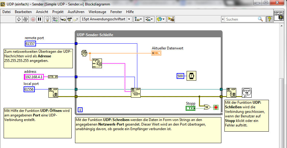

Also dachte ich mir, UDP ist eventuell besser für solche Aufgaben
geeignet.
Doch damit kriege ich keinerlei Kommunikation hin und weiss auch nicht
so recht wo es happert.
Kann auch sein, dass ich die Dokumentation von NodeMCU falsch verstehe
http://nodemcu.readthedocs.org/en/dev/en/modules/net/
Ich dachte mit ausserdem, eventuell kann ich meinen PC (bzw Labview) als
Server laufen lassen und das ESP als Client.
Das hat auch nicht funktioniert.
Meine Frage also: Wo liegt mein Fehler? Eine so hohe Übertragungszeit
kann doch eigentlich nicht sein, dass ich stellenweise nur auf
17Byte/Sekunde komme.
Und falls UDP die Lösung ist: Soll ich den PC oder das ESP als Server
konfigurieren? Und wie mache ich das?

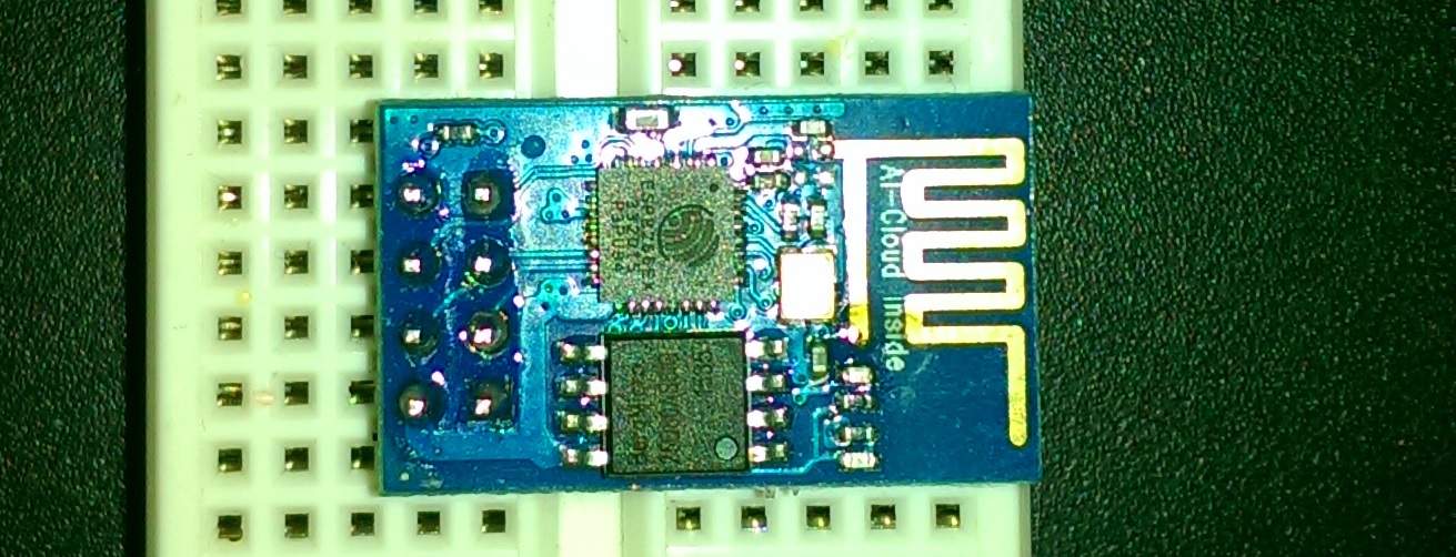

von Fitzebutze (Gast)
zeig doch mal ein Bild deines Moduls. Wenn du Pech hast, hast du eins
mit einer richtig miesen Funkcharakteristik.
Manche der esp8266-Module tun besser, wenn die Sender-Empfänger-Distanz
grösser ist. Oder man mit Daumendruck auf den Chip etwas Dämpfung
reinbringt :-)
Bitteschön
Und zum Rest deinen Posts: Ja ich habe das ESP mittlerweile auch satt.
Anfangs schien mir das eine coole Sachen, aber gibts mir dann doch
entschieden zu viele Bugs bzw. läuft das ganze Teil für meinen Geschmack
zu istabil
das blaue esp01 ist das mit der miesesten Funkcharakteristik, läuft
definitiv nicht stabil auf Dauer. Das ESP201 z.B. ist elektrisch etwas
robuster, aber würde wohl auch keinen EMV-Test bestehen.
Für ein bisschen mehr Geld gibts schon ein Linkit mit einem stabilen
OpenWRT port...da ärgere ich mich mit dem esp-Mist nicht mehr rum.

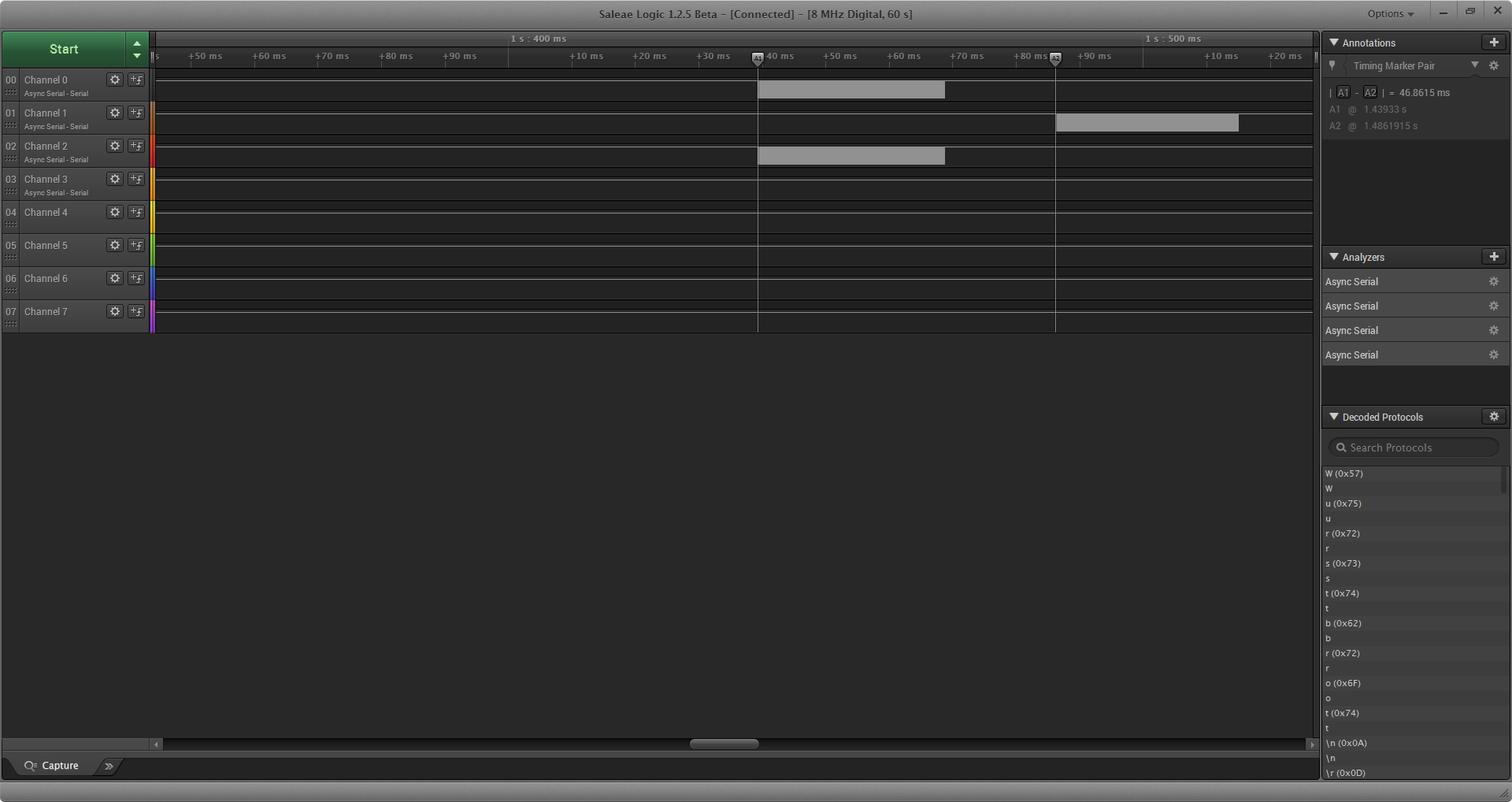

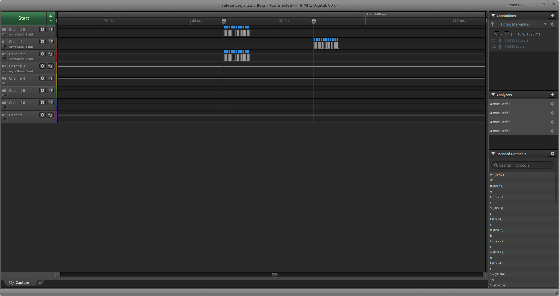

Ich hab mim ESP8266 einen Test in meinem WLAN/LAN gemacht.
Auf dem ESP läuft ein Seriell zu Netzwerk Server. Die Seriellen Daten
gehen vom ESP über das WLAN und über 3 Switche zum PC und von dorten
über einen FTDI zum STK 500.
Ich habe über einen Attiny2313 jede Sekunde einen String von 11 Bytes
gesendet und mit dem Saleae die Zeiten vom Senden bis zum Empfangen
gemessen.
Die Route war also :
Attiny -> ESP -> WLAN -> 3x Switch -> PC -> FTDI -> STK500
Da ich den Attiny nur mit 8 MHz hab laufen lassen, waren maximal 38400
Baud drinnen.
Die Firmware auf dem ESP ist so Programmiert das die Daten vom
Seriellenport nur gesendet werden wenn sie komplett empfangen wurden.
Bei 11 Bytes kommen die Daten 10 ms später an. Bei 110 Bytes sind es
dann 46 ms.
Das ganze lief über Telnet und mit TCP.
Gruß JackFrost

Und habe das Labview UDP-Send-Beispielpgrogram geöffnet (siehe Bild).
Aber nicht einmal das funktioniert!
Ich kriege vom ESP keinerlei Meldung über empfangene Daten.
Einen Ping habe ich von 1 bis 2 ms.
Hat jemand eine Idee woran das liegen könnte?
Mein Plan war, sobald dass die Daten ankommen, ich eine "send" funktion
in die "receive"-Callbackfunction einbaue, sodass ich dann von LabView
aus, alle 50ms den Befehl gebe, neue Daten senden zu lassen.
