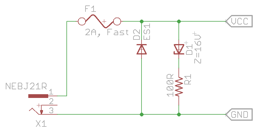

von Johnny S. (sgt_johnny)
Hier mal eine Idee bezüglich der Z-Diode und der Sicherung.
Funktioniert das so?
Die Zweite Diode macht einen Kurzschluss wenn verpolt und löst somit die
Sicherung aus.
von Ek13 (Gast)
Nein
von Matthias T. (auchmonoabspielbar)
Durch den 100 Ohm Widerstand machst Du die Zenerdiode praktisch nutzlos.
Bei einer leichten Überspannung, die die Sicherung gerade noch nicht
auslöst, musst Du über die Zenerdiode zwei Ampere (oder 1,5 - da 500 mA
in Deine Schaltung fließen) ableiten. D.h. Deine Diode müsste 24 Watt
verheizen. Deshalb würde ich nicht einfach nur eine Zenerdiode als
Überspannungsschutz verwenden. Lieber noch einen Thyristor dazu packen
und im Überspannungsfall die Sicherung damit zuverlässig auslösen.
Da Du keinen Einfluss auf die Spannungsquelle hast, scheint mir das aber
auch etwas riskant zu sein. Was ist, wenn diese gar keine 2A liefert und
nicht kurzschlussfest ist?
Wenn Du einen Spannungsregler verwendest, der eine höhere
Eingangsspannung aushält als im Hobbybereich üblich ist (z.B. LM317 -
bis 40V), dann musst Du Dir gar keine Sorgen um das Thema Überspannung
machen. Nur über eine passende Kühlung nachdenken. Wenn Du noch einen
Analogeingang übrig hast, kannst Du die Eingangsspannung über einen
Spannungsteiler messen und bei Spannungen über 16 Volt auf die großen
Verbraucher (LEDs) verzichten und einfach nur ein Fehlersignal ausgeben.
Dann musst Du nur 40 mA * 40 V kühlen.
Edit: ich sehe jetzt erst, dass Du die Zenerdiode falsch rum drin hast.
Die muss auch in Sperrrichtung stehen.
Du meinst sowas:
http://www.qsl.net/lu5akf/circuitos%20varios%20archivos/crowbar.gif
Darüber habe ich jetz auch gelesen und glaube ich werde diese Schaltung
benutzen.

von Stefan F. (Gast)
Wenn man jetzt eine Zenerdiode+Sicherunf gegen Spannung über 20V
einsetzt und der Auslösestrom der Sicherung 2A beträgt, dann muss die
Diode schon satte 40W verheizen können ohne dabei selbst kaputt zu
gehen.
Und bei 500mA wären es immerhin noch 10 Watt. Das wird sicher nicht so
einfach und klein, wie du es gerne hättest.
Hallo
Ich habe mal einen Schaltplan erstellt.
- Am Eingang wird mittels 4 Dioden (40V, 3A, 400mV) eine Gleichrichtung
erzeugt, damit ist die Polarität egal.
- Die Z-Diode löst bei Überspannung die Sicherung aus.
- Der MC34063 erzeugt mir eine Spannung von 5V
- 2Stück ST662ABO erzeugen mir 12V,60mA für die Versorgung von 12V
Logik-Chips (jeder 15mA).
- Der MAX1771 ist ein Step-Up Wandler, der Leistungskreis wird  mit Vin
9-27V Betrieben, die Logik mit 5V.
Was meint ihr zu der Lösung?
Aber nur bei deutlicher Überspannung. Wenn die Spannung nur "etwas" zu
hoch ist und ein Strom von knapp 2A über die Diode und Deine Schaltung
abfließen, dann muss die Diode 25..50 Watt verheizen (hängt davon ab,
wie viel Strom in Deine Schaltung fließt.
Da der verwendete Wandler bis zu 40 Volt Eingangsspannung aushält, würde
ich auf den Überspannungsschutz ganz verzichten. Ein Hobbybastler hat
kein Netzteil mit mehr als 40 Volt rumliegen. Und wenn jemand 220 Volt
anschließt, scheppert es vermutlich ohnehin.
