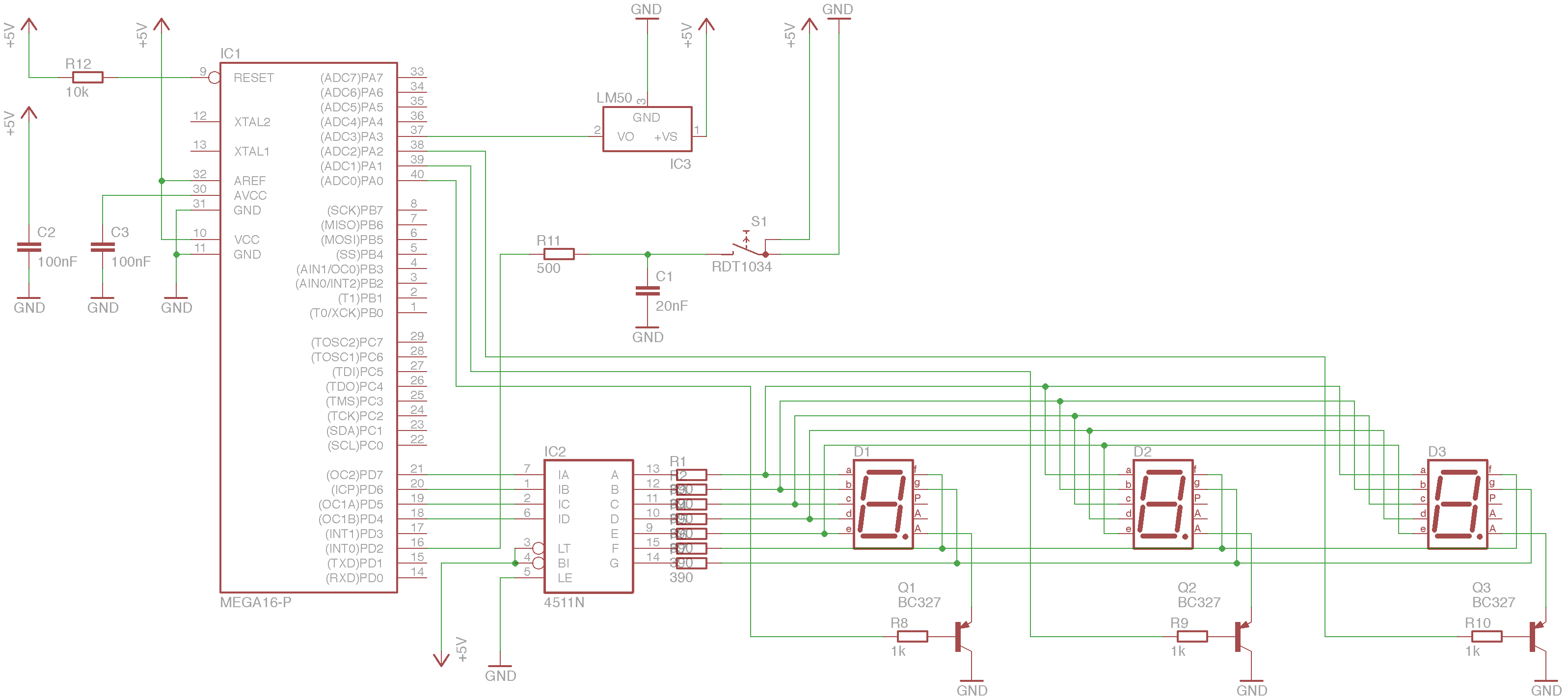

Ich würde gerne ein Thermometer auf Basis des Atmega16a basteln, welches
ich dann auf eine Lochplatine löten möchte.
Als Features dachte ich mir:
- Temperatur über LM35 (wird hier oft empfohlen)
- Anzeige auf eine Stelle hinter dem Komma genau über 7-Segment Anzeige
- Option auf Sleep im "Power Down Mode" mit Aufwecken per Taster
Dazu habe ich bereits eine Schaltung aufgestellt, die sich aus ver.
Quellen zusammensetzt.
- Wie würdet Ihr diese beurteilen?
- Wo könnte man noch etwas verbessern?
- Sollte ich das Thermometer mal über eine 3V Knopfzelle betreiben
wollen, wäre dies kompatibel?
Gruß Bodo

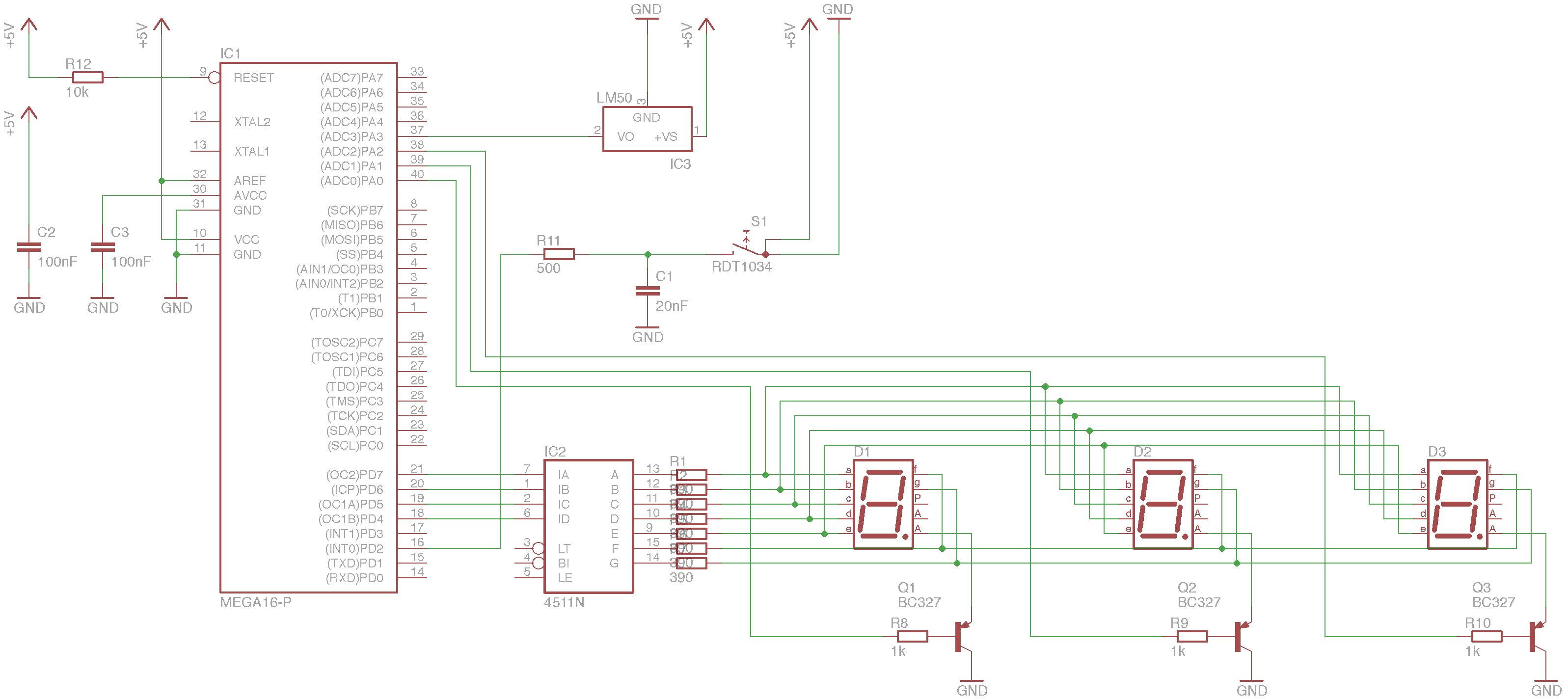

von Bodo K. (bodokaiser)
Mir ist gerade aufgefallen das ich den BCD-Decoder noch gar nicht
angeschlossen habe...
Update: Ist geändert worden.
von Samuel G. (genazt)
auf den ersten Blick fallen mir drei Sachen auf:
1. Von den 7-Segment-Anzeigen ist jeweils nur ein "A"-Pin angeschlossen.
Ich nehme mal an, dass die beiden "A"-Anschlüsse die Anodenanschlüssen
der Dioden sind, richtig? Ich würde bei jeder Diode auch beide
"A"-Anschlüsse anschließen.
2. Beim Schalter/Taster S1 hast du meines erachtens einen Kurzschluss
zwischen +5V und GND geschaffen. Entweder einen Wechsel-Schalter/Taster
benutzen oder noch einfacher einen Pull-Down bzw. Pull-Up Widerstand
verwenden.
3. Wenn du eine Stelle hinter dem Komma anzeigen willst, solltest du
vielleicht bei einer der 7-Segment-Anzeigen auch den Dezimalpunkt mit
anschließen. Ansonsten kannst du kein Komma anzeigen (oder zumindest
nicht nur mit den 7-Seg-Anzeigen)
Lg
genazt :)
von Achim S. (Gast)
Schalter S1 richtig anschließen (momentan schließt er laut Plan die 5V
Versorgung gegen Masse kurz).
Achte auch darauf, dass du Anzeigen mit gemeinsamer Kathode benutzt (im
Schaltplan sind sie mit "A" wie "gemeinsame Anode" gezeichnet).
Und nimm einen pnp in Emitterschaltung, um die Anzeigen zu Multiplexen
(statt des pnp in Kollektorschaltung).
Danke Euch!
Werde das dann bei Gelegenheit nachbessern ;)

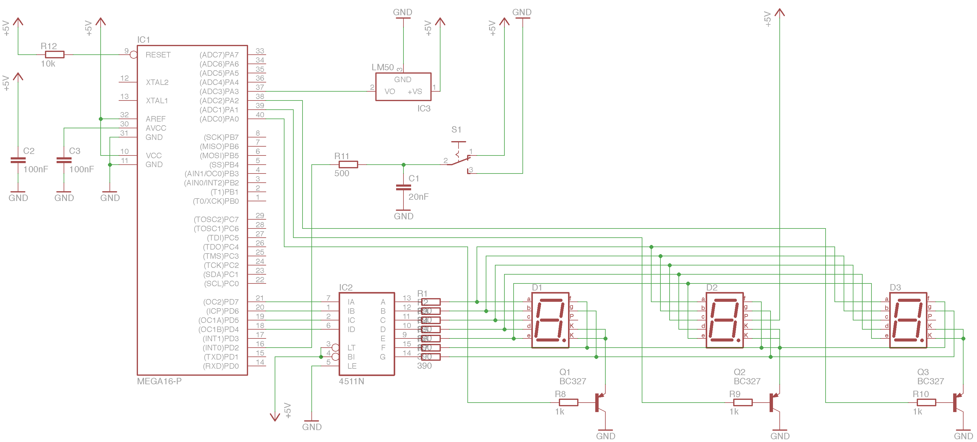

So habe jetzt die Änderungen übernommen. Hoffe habe nichts vergessen?
von 6a66 (Gast)
Hallo Bodo,
Entkopplungskondensatoren für die LM35 und für die Anzeigen????
rgds
von Joe F. (easylife)
Die ist nach wenigen Minuten leer.
von hagi (Gast)
Bei der Anzeige "D2":
- In der P-Leitung fehlt der Widerstand.
- Bei den K-Leitungen ist der "Verbindungspunkt" etwas zu tief
eingezeichnet.

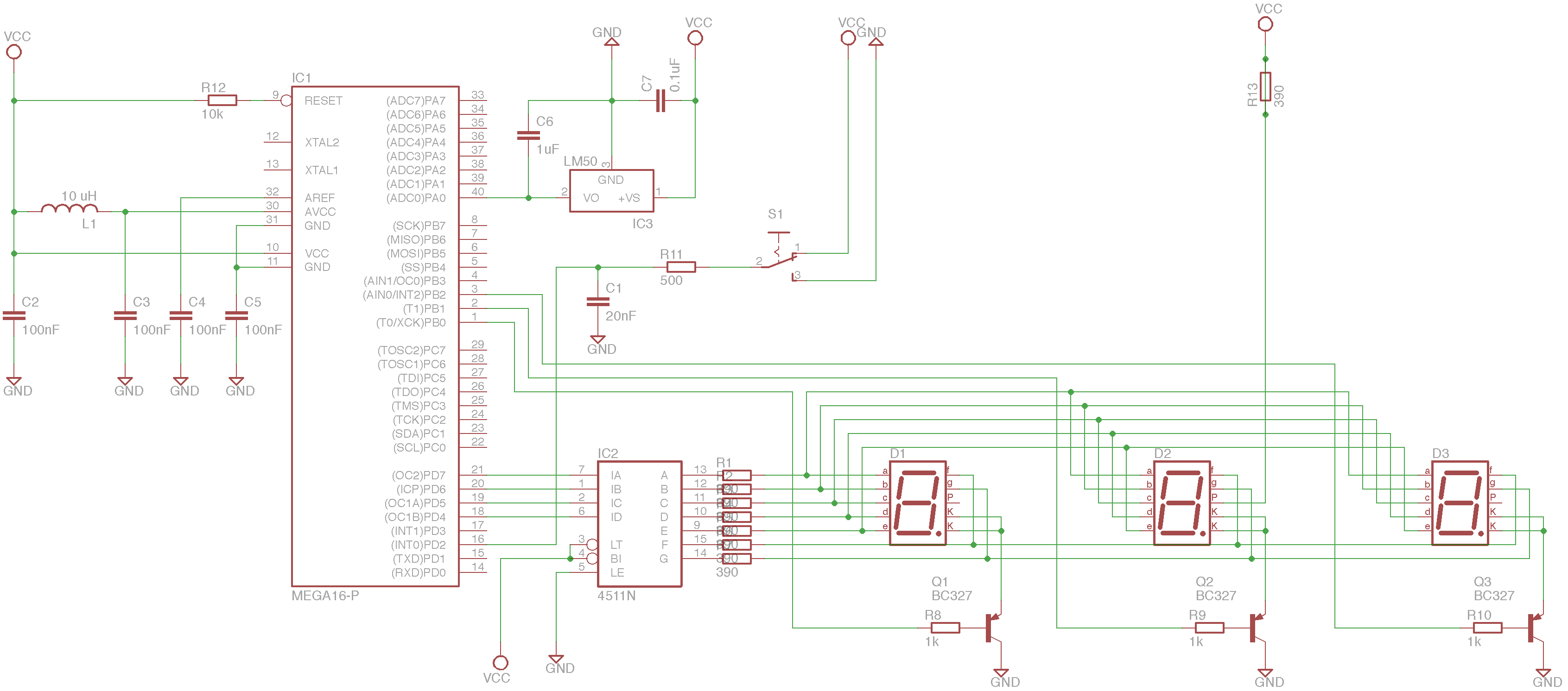

von Julian .. (juliank)
Für den 1. Versuch okay.
- AREF mit 100nF gegen GND (NICHT an +5V)
- AVCC mit 10µH + 100nF an +5V (nicht direkt)
- 100nF an jedes VCC Pin vom AVR
- Keine Schaltausgänge auf den Analogport (PORTA) wenn ADC in verwendung
- 10mV/°C / 5V/1024 = 2,048 Counts / °C = keine Nachkommastelle
- C1 ist auf der falschen Seite von R11
Ähm, nein.

@6a66, juliank, hagi
Hoffe es stimmt so.
Bodo K. schrieb:
> Dann machen zwei AA(A)s vermutlich doch mehr Sinn.
3V - 2V (Led) - 0,7V (Transistor) = 0,3V für 4511N ???
Das wird allerhöchsten noch glimmen, wenn die Batterien voll sind.
> Der DS18B20 sieht durchaus auch interessant aus, würde den evtl. in
> einer späteren Ausbaustufe verwenden, wenn der Rest steht und man sich
> voll auf die Implementierung vom 1-Wire-Protocol konzentrieren kann.
Wirst du brauchen, da sonst keine Nachkommastelle.
> Hoffe es stimmt so.
Nope, C5 muss raus. Und der R13 hat einen Kurzschluss.
Rest scheint zu passen.
