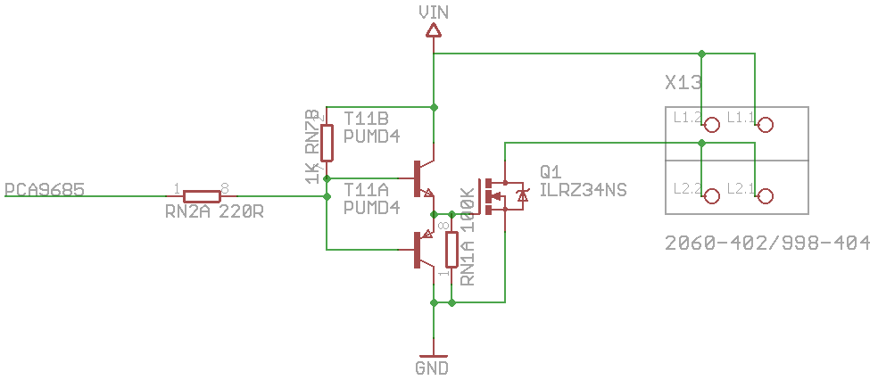

Ich baue grade eine Schaltung um und bin mir nicht sicher welches
Bauteil Ich nehmen soll bzw wie ich es aufbauen soll.
Gegeben ist:
PWM über PCA9685 an 3,3v Current Sink mit 25mA (220R Widerstände am
Port)
Led's mit 12 oder 24V
Maximal 7A (notfalls 5A) pro Kanal
Low side Switching (ganz wichtig)
Meine erste Idee war es über die Schaltung
https://www.mikrocontroller.net/attachment/34752/P_FET.png zu gehen,
aber als N-Channel um zu bauen. Als Mosfet dachte ich an
http://www.irf.com/product-info/datasheets/data/irlz34ns.pdf oder
ähnliches und Schaltung dann wie im Bild Anhang. Bin mir aber mal wieder
unsicher ob ich nicht was vertausche...
Hoffe jemand kann drüber sehen ob es passt.
Danke!

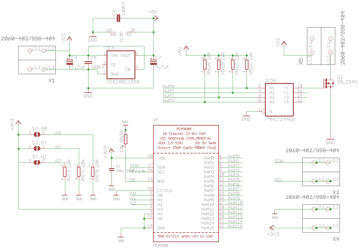

von Major M. (major_m)
Also wenn ich es richtig verstehe:
PCA an 3,3V
PCA Ausgänge mit 10k Pull-Up an 74HCT
VIN über Linearwandler oder DC Buck auf 5V an 74HCT
74HCT out an Mosfet

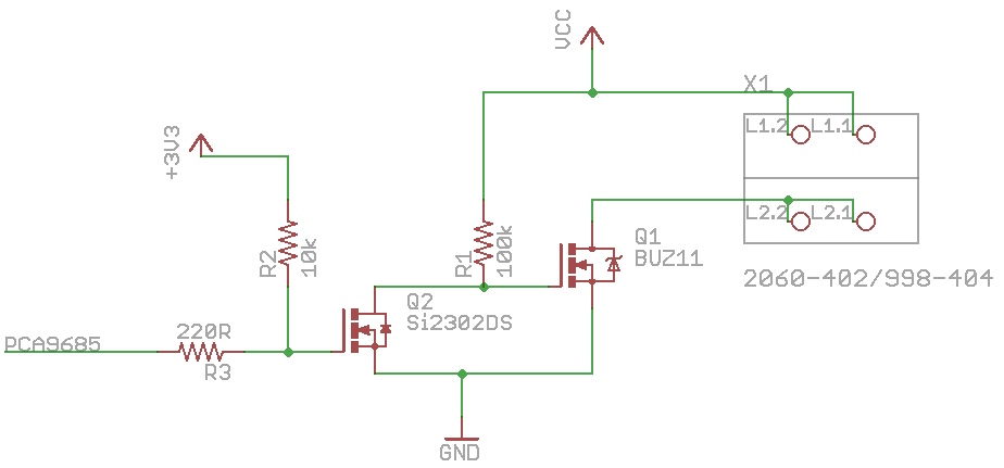

Wäre dann nicht auch die Schaltung von
https://www.mikrocontroller.net/articles/Relais_mit_Logik_ansteuern#Schaltstufe_f.C3.BCr_gro.C3.9Fe_Lasten
möglich, nur mit SI2302DS statt BC337?
von Falk B. (falk)
@  Major M. (major_m)
>PCA an 3,3V
>74HCT out an Mosfet
Ja. Ein Schaltbild ist aber DEUTLICH sinnvoller also solche Lyrik!
>https://www.mikrocontroller.net/articles/Relais_mi...
Diese Schaltung ist um GRÖßENORDNUNGEN schlechter, weil hochohmiger und
langsamer als die vollintegrierte Treiberlösung. Vergiss sie!
Erfinde das Rad nicht neu und 5-eckig!
Ausserdem steht das auch im Artikel.
"Achtung! Diese Schaltung ist nur für langsame Ansteuerung mit ein paar
Hertz geeignet. PWM mit Frequenzen von 50 Hz und höher ist damit nicht
möglich, da die erste Schaltstufe dafür viel zu langsam ist. Der
Leistungstransistor kann nicht schnell ein und aus geschaltet werden,
dadurch befindet er sich während der Umschaltung im Linearbetrieb und
erzeugt viel Verlustleistung (=Wärme). Für PWM muss ein schneller
MOSFET-Treiber eingesetzt werden. "
Für PWM muss ein schneller MOSFET-Treiber eingesetzt werden...
Deswegen ja der mosfet anstelle von dem NPN. Evt habe ich den Satz aus
dem Artikel aber auch einfach falsch verstanden...
Ich möchte das Rad nicht neu erfinden, so oder so, es bleibt ja rund,
aber ich möchte nicht unbedingt noch einen Spannungswandler
unterbringen. 5v habe ich nicht zur Verfügung, nur 3,3v und 12/24v.
Daher ist die Schaltung mit 2 MOSFETs einiges interessanter wenn sie
schnell genug ist...

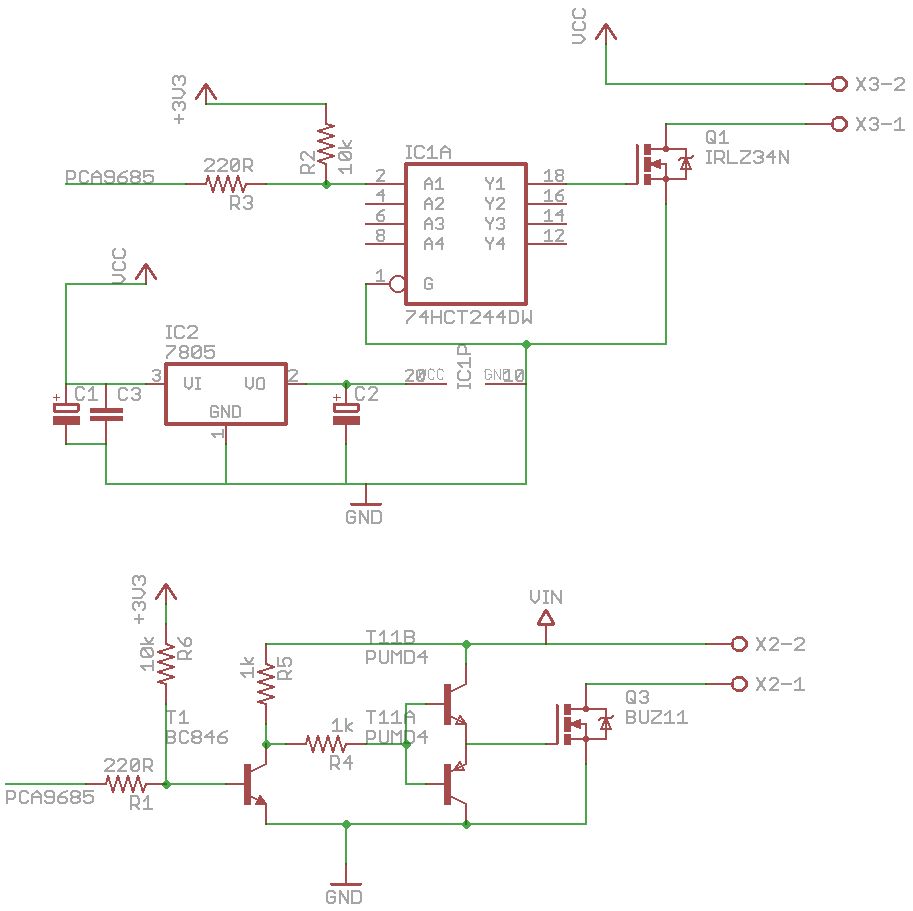

Ok, du hast mich überzeugt. ;)
Schau bitte nochmal auf den Schaltplan (oben) ob ich es richtig
verstanden habe mit dem 74HC*. Der 7805 ist nur beispielhaft drin, da
such ich mir noch was passendes.
Was Ich allerdings noch verstehen möchte ist warum die untere Schaltung
"suboptimal" ist? Ich hab die auf
http://www.savel.org/2005/08/29/tl494-magic-chip-part-5/ gefunden und
nach meinem Verständnis sollte die auch recht schnell sein über den
NPN/PNP Driver. Etwas bauen weil es klappt ist für mich das eine,
verstehen warum meine Idee nicht klappt das andere...
Danke dir nochmal!
von Falk B. (falk)
Es fehlen die Bauteilwerte der Kondensatoren. Für den Treiber brauchst
du 100nF NAH am IC.
https://www.mikrocontroller.net/articles/Kondensator#Entkoppelkondensator
R3 ist überflüssig, lass ihn weg.
>NPN/PNP Driver.
Sie ist leidlich brauchbar, aber nur bei VCC=12V. Bei 24V bekommt der
MOSFET zuviel Gatespannung.
Trotzdem ist die Schaltung in vielen Dingen IMMER noch deutlich
schlechter.
- Der statische Stromverbrauch ist deutlich höher. Bei LOW am Gate
fließen durch R1 12mA
- Die Schaltverzögerung vom Eingang zum Gate ist höher, denn der
Treibertransistor T1 wird nur mit dem 10k Pull-Up angesteuert
- Dieser hat auch einiges an Speicherzeit beim Abschalten, sodas die
minimal schaltbare Pulsbreite größer ist
- der Platzverbrauch der dikreten Lösung ist deutlich höher, ebenso der
Lötaufwand bei manueller Bestückung
Ergo. Einen guten, schnellen, vollintegrierten Treiber baut man nicht
einfach mal so nach.

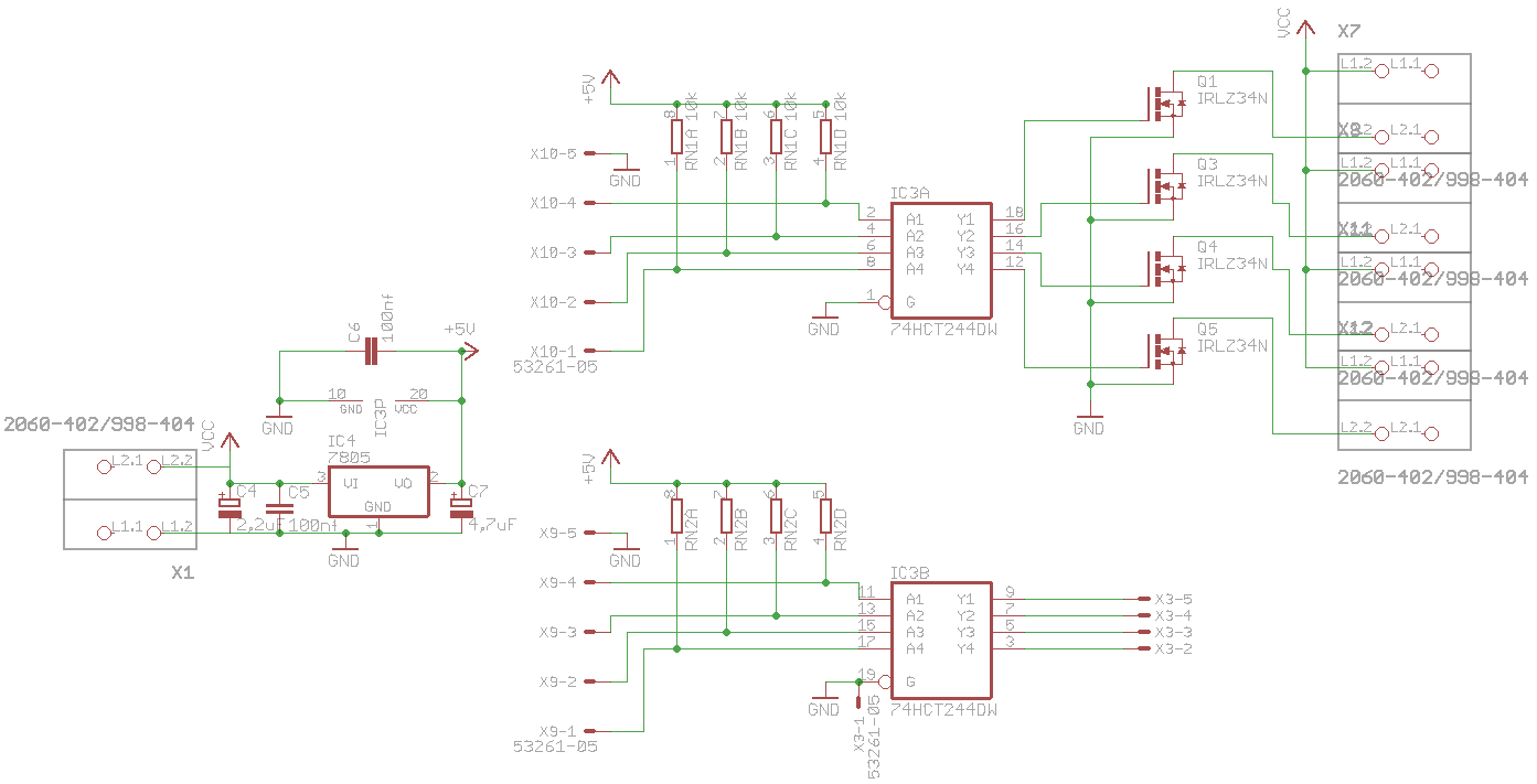

Wenn Ich mir den Preis von diesen "besonderen" Mosfets ansehe, im
Vergleich zu den Extra Bauteilen und sicherheit die ich bei der
Verwendung eines Treibers habe... Ich denke Ich geh mit der Lösung von
Frank.
Dazu: Schaltung ist nun fertig (denke Ich) und wenn Ich keine groben
Schnitzer habe sollte die auch so funktionieren. (Falls nicht bitte
sagen wo mein Fehler ist.)
Frage allerdings zu dem Mosfet:
Ich habe mir zuerst den IRLZ34N aus gesucht. Jetzt bin Ich aber auf den
IRL3303S bzw IRL540NS gekommen, beides Logik Level (wenn Ich das mit dem
L richtig verstanden habe) und bei Vgs 5v auch mit 7A belastbar. Kann
Ich die einfach tauschen oder gibt es noch besonderheiten zwischen LZ
und L?
Ich habe auch noch den PSMN015-100B von NXP gefunden, da bin Ich mir
aber wirklich unsicher, wüüste aber gerne warum dieser Mosfet klappen
kann und warum nicht. Einfach nur um es endlich mal zu verstehen...
Nochmals Danke!
P.S. Der untere Teil ist nur so da drin... am Stecker könnte man nochmal
4 Mosfets anschließen zum erweitern so mein gedanke. Da sind die Ports
ja eh, also warum nicht über Stecker nach außen führen...
