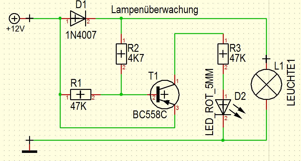

12V 25W Glühlampe mit LED überwachen
Gast #4534220
Kost Gabriel schrieb:
> ich möchte auf einem Schiff die aussen Lichter per LED überwachen.
Eine Led ist ein Leuchtmittel oder eine Signalleuchte aber kein Sensor.
> Lampe aussen = 12V 25W Glühbirne.
> Wie soll ich die LED in Reihe schalten?
Gar nicht, entweder du schaltest einen Shunt in Reihe zur Glühbirne und
wertest den Strom aus, oder du prüfst über eine Fotodiode/transistor
oder einen LDR ob die Lampe tatsächlich leuchtet (funktioniert nur bei
nicht zuviel Fremdlicht) und wertest das mit etwas Elektronik aus.
Deine Led kann das dann anzeigen.

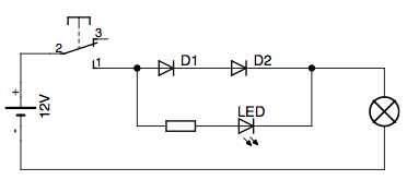

#4534264
Einfache - aber verschwenderische - Lösung im Anhang.
An D1 und D2 muss so viel Spannung abfallen, dass die LED leuchten kann.
Ausserdem fließen ca. 2A durch die Dioden, also besser mal auch den
Einschaltstrom der Lampe berücksichtigen, und sehr kräftige Dioden
nehmen.
Sie verheizen dann ausserdem jeweils ca. 2 Watt...
Eleganter wäre natürlich statt D1 und D2 ein Shunt im Milliohm Bereich,
und einen entsprechenden Komparator.
Evtl. gibt's sowas ja auch fertig für den Automobilbereich.

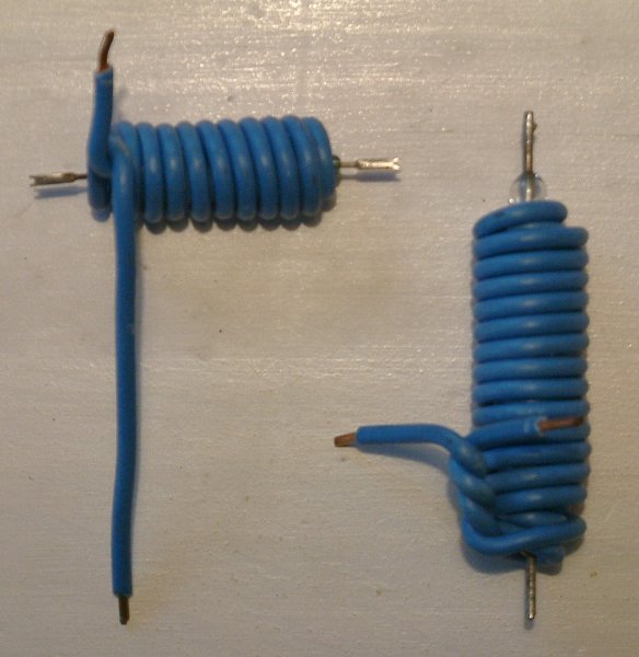

#4534291
Ich habe vor über 30 Jahren mal mit sowas experimentiert - dazu habe ich
einfach so ca 30 Windungen aus 1,5er Draht (aus NYM-Ltg. 'gewonnen') um
ein Reed-Relais gewickelt und diese 'Spule' dann in Reihe zu der zu
überwachenden Glühlampe geschaltet - klappt prima, Reed-Relais zieht an.
Vermutlich müßte noch etwas mit der Windungszahl experimentiert werden,
der 'Spulendraht' kann bei der Leistung jedoch sicher noch etwas dünner
ausfallen...
Dann eine LED mit passendem Vorwiderstand (z.B. 1k Ohm) zwischen 12 Volt
und Masse. Den Kontakt des Reed-Relais parallel zur LED - und zwar NUR
zur LED !! Wenn nun die Lampe brennt, schließt der Reed-Kontakt und die
LED bleibt aus (ist überbrückt). Fällt die Lampe aus, öffnet der
Kontakt, die LED leuchtet nun und zeigt so den Fehler an...
Anbei ein Bild zweier meiner 'Prototypen', die mit 12V/55Watt Autolampen
prima funktionierten.

Gast #4534405
Gar nicht.
Verwende ein fertiges Glühlampenüberwachungsrelais aus dem KFZ Bereich,
die messen den Strom und vergleichen mit Sollwerten (Bremslicht passt
bei dir).
Wenn man keines für ca. 2A findet, kann man das auch selber bauen mit
einem LM339 oder den in KFZ verwendeten ICs U477b/U478b/ULN2455.
