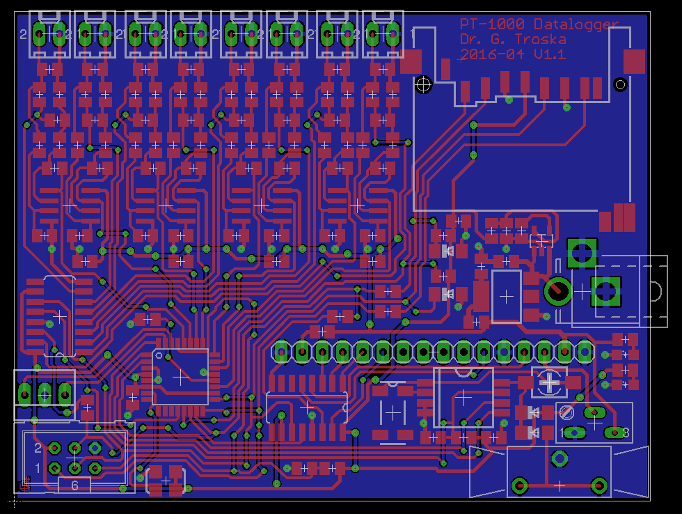

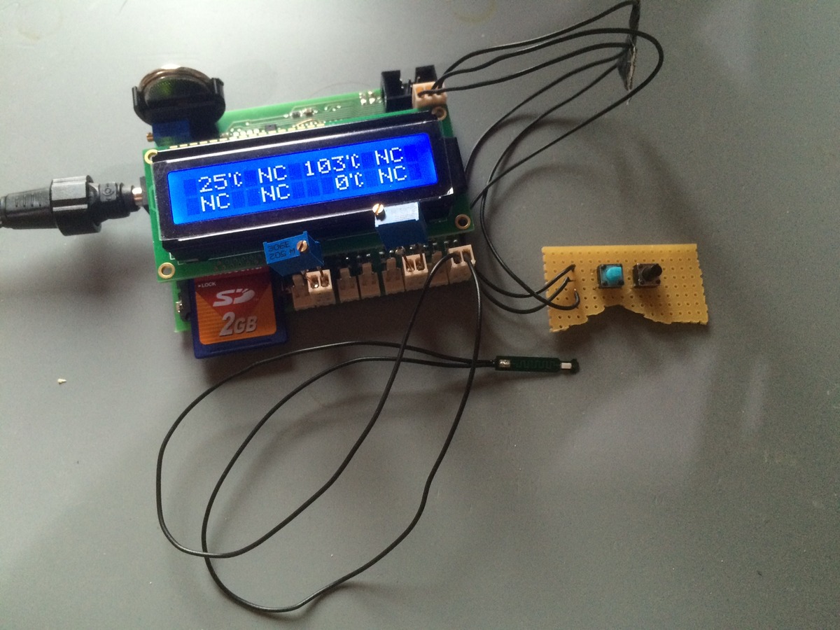

nach einigen mühsamen Wochen der Entwicklungszeit möchte ich Euch den
Prototyp meines 8-fach Temperaturloggers nicht vorenthalten.
Motivation war, dass ein Kollege die Temperaturen in seiner neuen
Heizung (so ein Ding mit Solarthermie, usw ..) besser überwachen wollte.
Die vorgestelle Schaltung bietet die Anschlussmöglichkeit für 8 PT1000
Temperatursensoren. Die Sensoren werden regelmäßig (< 1 Sekunde)
aktualisiert und auf einem LCD-Display dargestellt. Der zu messende
Temperaturbereich liegt kann zwischen etwa -40°C bis +120°C liegen.
Weiterhin ist ein Real-Time-Chip auf dem Board untergebracht, so dass zu
jeder erfassten Temperatur ebenfalls ein Zeitstempel gesichert werden
kann. Die Daten können mit Hilfe der Library von Roland Riegel auf eine
FAT16 SD gespeichert werden.
Um die erforderlichen Genauigkeiten der Temperatursensoren mit der
Elektronik erreichen zu können müssen pro Kanal zwei Referenzwerte
bestimmt werden (1000Ohm und 1400Ohm). Über das LCD-Menü ist das bequem
möglich. Weiterhin kann Datum und Uhrzeit eingestellt werden, sowie das
SD-Schreibinterval zwischen 1x pro Sekunden und 1x pro Tag variiert
werden.

Du wirst Dich sicher nicht darüber freuen wenn ich meine Kommentare über
den fehlenden Reset-C direkt am Prozessor öffentlich mache.
Meine Anmerkung in die Stabilität der Versorgungsspannungen auch ohne
Abblock-Cs ist auch nix was Dich freuen würde....
Auch über die etwas... skurill anmutenden Zenerdioden am SD-Stecker
magst Du sicher nichts lesen.

Ich habe eingentlich reichlich 100n verteilt. An den Schiebern hätten
noch welche drangekonnt. Aber die Platine ist insgesamt recht klein, der
GND-Layer hat keine größeren Unterbrechungen und für 1MHz alle male
tauglich... wie gesagt es funktioniert

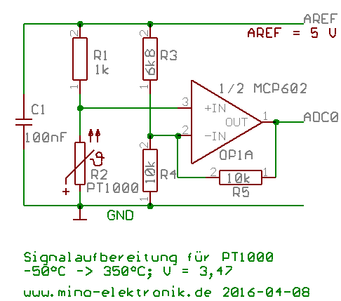

Ein OPV mit weniger Offset und R2R wäre der MCP602; als Widerstände
würde ich durchweg 0,1% verwenden, was bei PT1000 den Abgleich ersparen
könnte. Da müßte man die Fehlergrenzen einmal durchrechnen.
Was ich anders machen würde, wäre die Dämpfung durch die Meßbrücke zu
verringern. Damit verringert sich die Verstärkung durch die OPVs und
damit der Einfluß der Offsetspannung. Ferner würde ich unbedingt
ratiometrisch messen.
Anstatt mit dem ..595 jeden Sensor einzeln zu aktivieren, kann man auch
alle gleichzeitig einschalten (Vsensor) und innerhalb ein paar
Millisekunden alle acht Kanäle erfassen. Die zusätzliche Erwärmung
bleibt sehr gering und die Spannung an den Sensoren (Vsensor) wird
zusätzlich als AREF genutzt.
Wenn man sich hier nicht einschüchtern läßt, kann man auch AREF als
Ausgang verwenden; die Ausgangsimpedanz beträgt rund 60 Ohm, AREF des
ADC ist dabei die Ausgangsspannung am Pin AREF selbst. Oder man
verwendet einen zusätzlichen MOSFET als zusätzlichen Schalter.
An anderer Stelle hatte ich das für sechs Kanäle (DIL28-Gehäuse) so
gelöst: Beitrag "Temperatursensor KTY81 am ATmega328 (Arduino UNO), 1-6 Kanäle"
(Für PT1000 braucht man lediglich eine andere Tabelle.)
Mit zusätzlichen OPVs, so wie Du es gemacht hast, erhöht sich die
Auflösung im eingeschränkten Bereich.
Klappt das mit der Speicherung auf SD-Karte problemlos? Damit würde ich
auch noch mal spielen wollen ;-)

von m.n. (Gast)
Georg T. schrieb:
> ich versteh nur Bahnhof..? Kannst Du das mal ausführen?
Anbei eine Zeichnung für einen Kanal. AREF kann direkt vom ATmega kommen
(AREF = Ausgang) oder extern eingeschaltet werden (AREF = Eingang). Mit
den gezeigten Widerstandswerten ergibt sich eine Verstärkung von rund
3,47.
Bei AREF = 5 V ergeben sich an ADC0 folgende Ausgangsspannungen:
-50°C = 0,363 V
  0°C = 1,324 V
150°C = 3,257 V
350°C = 4,724 V
Die Werte sind per Taschenrechner leicht gerundet, zeigen aber deutlich,
daß mit einer kleinen Verstärkung der ADC-Bereich eines µC gut
ausgenutzt werden kann.
Zur Einschätzung der Auflösung nehme ich die Differenz der Werte für 0°C
und 150°C: 1,933 V. Linear interpoliert ergibt das eine Differenz von
12,9 mV/°C. Die Auflösung des 10 Bit ADC liegt bei 4,88 mV, woran man
erkennen kann, daß eine Auflösung besser als 0,5°C erreicht wird.
Wählt man eine höhere Verstärkung und grenzt den Temperaturbereich ein,
wird die Auflösung noch besser. Allerdings werden die Widerstandswerte
u.U. 'krumm' ausfallen.
Ich hoffe, Du kannst meinen Vorschlag nachvollziehen.
von Georg T. (microschorsch)
Ja klar, jetzt erkenne ich auch etwas :-p
Du hast eine Wheatstonsche Brücke gebaut und einen Teil daraus für einen
nicht-invertierenden Verstärker mit Offset benutzt. Sieht gut aus! Und
man spart drei Bauteile. Durch das Offset halbiert Du allerdings fast
den Aussteuerungsbereich des Opamps, da müsste ich jetzt rechnen, ob das
so geht.
Die Wahl der Werte kann ich ohne zu rechnen jetzt auch natürlich nicht
nachvollziehen. Wieso machst Du in den oberen Teil der Brücke nicht
größere Rs, das reduziert den Strom im PT1000?
Ich denke außerdem, dass dein R4 deutlich zu groß ist. Bei tiefen
Temperaturen sollte die Brücke ausgeglichen sein, so dass der ADC dann
fast 0 anzeigt (Daher habe ich hier 680Ohm gewählt)
Schorsch

Und ich würd den Reset-C max. 5mm neben dem AVR platzieren. Unter allen
Umständen, Massefläche hin oder her. Und ja, ich weiß warum ich das in
meinen Designs so mache...

von m.n. (Gast)
Der Strom wird dadurch gering gehalten, daß AREF nur für das Einlesen
der ADC-Kanäle aktiviert wird. Nehmen wir 1 ms für die Abtastphase bei
0,25 s Zykluszeit, so reduziert sich der eff. Strom auf 1/250. Anstatt
2,5 mA Dauerstrom wird der PT1000 nur noch mit eff. 10 µA aufgeheizt.
Mit R1 = 1 kOhm erhält man ein hohes Nutzsignal vom Sensor und der OPV
muß weniger verstärken wodurch sein Offset auch weniger ins Gewicht
fällt.

von m.n. (Gast)
> nachvollziehen.
Um ein bißchen mit Standard-Widerständen zu spielen, habe ich die
Rechnerei automatisiert. Es zeigt sich, daß man im Bereich -50°C - 150°C
mit R3 = 8K2, R4 = 10k und R5 = 2 * R4 eine gute Auflösung bekommt.
Ich hoffe, die Formeln stimmen.

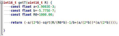

ich hab mal geguckt, ob ich das nachvollziehen kann.
Ich denke die Berechnung deiner R-Netzwerke ist richtig.
Wo ich mir nicht so sicher bin, ist die Berechnung deines R(T).
Ich benutze zur Berechnung meines T(R) immer die angehängte Formel, ist
aus irgendeinem uralten Quellcode, den ich während der Promotion mal
geschrieben habe. Die Formel ist umgestellt aber die Koeffizienten
müssen die gleichen sein
Schorsch
PS: Find ist super.
Das wäre dann wohl das richtige für die V2.0
Die gültigen Ziffern Deines b-Wertes 5,775 weichen von 'meinen' mit
5,802 ein wenig ab. Ich denke, es gibt PTs mit abweichender Reinheit,
ohne daß dies bei unseren Genauigkeiten von Bedeutung wäre.
Für die im Hausgebrauch üblichen Temperaturen kann man auch mit einem
konstanten TK = 3,850e-3 rechnen, wie ich das an anderer Stelle mal
gemacht hatte: Beitrag "PT1000, einfache Auswertung mit AVR (ATmega328)"
Bei meinem nächsten PT1000 Programm werde ich zur Auswertung wohl Dein
Verfahren wählen, da es die Tabellen erspart. Die paar float-Operationen
sind schnell erledigt und genauer als eine grobe Interpolation über 50 K
Bereiche.
> Bereiche.
freut mich, dass ich helfen konnte
Schorsch
