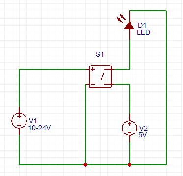

Hallo Experten,
da meine Elektronik-Kenntisse mittlerweile etwas eingerostet sind bitte
ich um eure Hilfe.
Und zwar habe ich eine Stromkreis, der variabel zwischen 10V und 24V
(V1) hat. Mit diesem Stromkreis muss ich einen anderen Kreis (V2)
schließen, der 5V hat.
Siehe angehängter Schaltplan (grobe Skizze). Hier habe ich erstmal ein
Relais S1 eingesetzt, anstatt dem Relais suche ich aber eine Kompakte
Schaltung, die das Bewerkstelligt. Hierfür dürfte doch auch ein
Transistor funktionieren?
Also sozusagen ein Relais mit variabler Eingangsspannung (10V-24V) aber
möglichst kompakt (ca. 5mm kantenlänge).
Kann mir da jemand was empfehlen?
Danke!

Aus
http://www.mikrocontroller.net/articles/Transistor#Wie_kann_ich_mit_5V_vom_Mikrocontroller_12V_und_mehr_schalten.3F
Schalten gegen GND
 +12V o------------------------+
                             ( X )
                    ___      |/ T1,NPN
        uC PIN o---|___|-----| BC547
                   R2,4K7    |>
  GND o---------o--------------+
kann man auch so benutzen:
Schalten gegen GND
 +5V o------------------------+
                             ( X )
                    ___      |/ T1,NPN
        10/15V o---|___|-----| BC547
                   10K       |>

Äh ne, sorry. Die Basis verträgt nur 5-6V, also so:
Schalten gegen GND
                             ( X )
                    ___      |/ T1,NPN
        10-15V o---|___|--o--| BC547
                   10K    |  |>
                    4.7K | |   |
  GND o-------------------o----+

Da Masse der 10-24V mit Masse der 5V verbunden ist, geht ein Transistor.
Aber die LED braucht einen Vorwiderstand.
                LED
  +--10k---|< BC547  220 Ohm
+ |         |E        | +
10-24V      |         5V
Suchhilfe hat's versucht, aber auch keine Elektronikkenntnisse.

Der Ansatz von MaWin schaut schon mal gut aus. Werde mich mal durch das
Datenblatt vom BC547 wühlen. Die LED war eher nur als schematischer
Verbraucher dargestellt, die ganze Schaltung ist dann schon etwas
komplexer.
OP #4536319
Matthias S. schrieb:
> Wer wirklich Angst hat, kann vor MaWins Schaltung noch eine Kombination
> aus Widerstand (2,2k) in Reihe und Zenerdiode gegen Masse machen (z.B.
> 5,1V-7,5V). Aber es geht auch ohne.
Ja, ich habe Angst ;)
Du meinst dann so? Oder hab ich das falsch verstanden...
                       LED
  +-2.2k---+-10k---|< BC547  220 Ohm
+ |        |       |E        | +
10-24V     D       |         5V

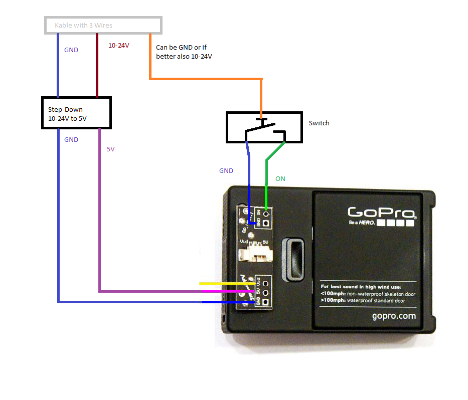

Hier nochmal ein anderer Versuch, den Aufbau genauer zu beschreiben
(siehe Angehängtes Bild).
Und zwar habe ich ein 25m Kabel mit 3 Adern. Unten hängt sozusagen eine
Autobatterie (je nachdem 12V oder auch mal 24V).
Oben ein StepDown von 12-24V auf 5V (Spannungsverlust über das Kabel ca.
1-2V).
An der GoPro ist eine Platine für den 5V Anschluss und zusätzlich ein ON
Anschluss. Verbindet man ON mit GND für ca. 3 Sekunden schaltet die
GoPro ein.
Genau diese Verbindung von ON mit GND möchte ich über die dritte Ader im
Kabel über Remote erledigen.
Wie muss eine einfache Schaltung hierfür an der GoPro Seite ausschauen?
Die Schaltung sollte kompakt sein, damit diese in das Gehäuse passt.
Habe an ein Relais oder Transistor gedacht. Relais sind aber recht groß,
also wäre ein Transistor oder Optokoppler wohl besser...

Warum machst du das nicht an der Stelle, von der die 10-24V (übrigens
28.8V) herkommen ?
Lothar M. schrieb:
> Optokoppler brauchst du nicht, weil du da sowieso nur 1 einzige Masse im
> System hast.
Bei 1-2V Spannungsverlust auf der Spannungszuleitung verschiebt sich der
Emitter durchaus bis 1V nach plus gegenüber das Basis. Macht aber
nichts, die BC547 Schaltung funktioniert auch dann.

Da sind keine anderen Verbraucher drauf, nur ein reines Kupferkabel mit
0.75mm durchmesser pro Ader. Die GoPro benötigt 5V 1A, somit liegt bei
12V ca. 0.5A auf der Leitung, ergibt einen Spannungsabfall von ca. 1-2V.
Bei dem GND und ON port weiß ich allerdings nicht, wie die intern
verschaltet sind, somit könnte die lange Leitung ein Problem sein.

> Wird sie aber nicht. Im ausgeschaltetem Zustand fließt wenig Strom und
> demnach fällt auch keine Spannung ab. Und wenn im eingeschaltetem
> Zustand 1V abfällt, dann reichen die verbleibenden 9V locker zum
> sicheren Einschalten des Transistors.

Ich habe das so interpretiert, dass MaWin meint ich soll einfach das
Kabel direkt an ON anschließen und am anderen Ende dann auf GND, wenn
ich die GoPro einschalten will, also alles ohne Transistor.
Gast #4536538
Das hast du richtig interpretiert. Es wird ungünstigenfalls sogar eine
Steuerspannung von -1V auftreten, wird ja wohl reichen, es werden nicht
1V.
Moderator (Firma: Titel) Persönliche Seite #4536773
Denn da würde ich mich (ebenso wie wie du dich auch) fragen: was koppelt
auf den 25m alles auf diesen Eingang ein? Also wäre auf jeden Fall ein
dicker Kondensator und ein Serienwiderstand gegen Störstrahlung usw.
sinnvoll:
      .----------------------------------100R--o---| ON
     \                                    1uF ===  |
GND --o----------------------------------------o---| GND
