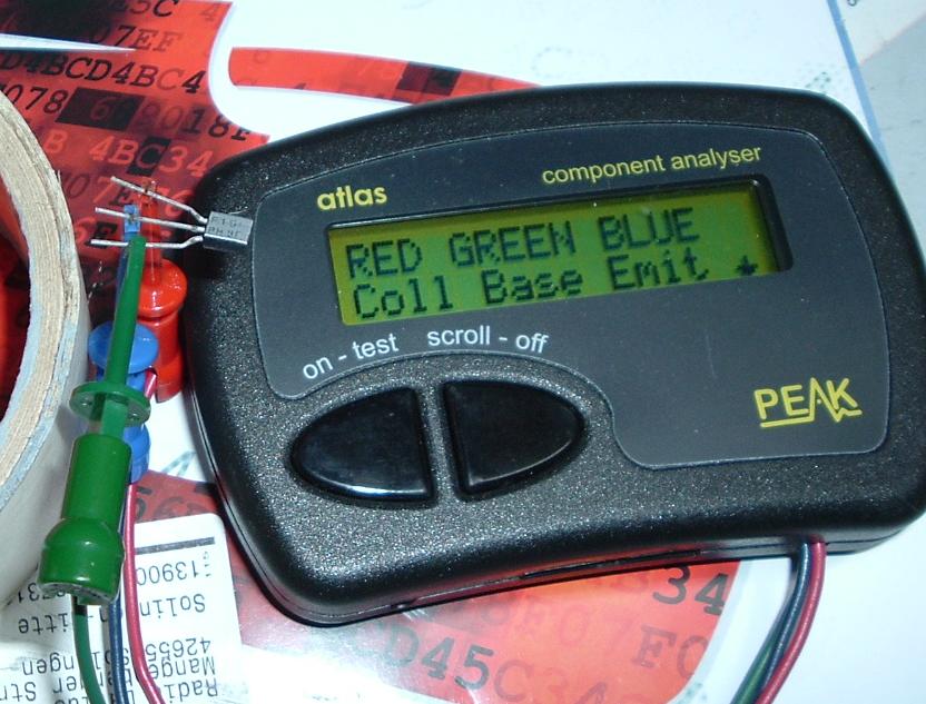

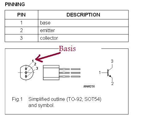

Ich hbae einen BF199 mit dem Multimeter außerhalb einer Schaltung durchgemessen. Alle Werte sind OK. Nur zwischen Kollektor und Emitter habe ich eine Diode. Die Katode ist dabei am Kollektor. Auch habe ich den Transistor mit einem Transitorprüfgerät durchgemessen: hfe = 76 + das Aufleuchten eines Diodensymbols, was bedeutet es befindet sich eine Diode zw. K+E.
Bernd F. schrieb: > uch habe ich den Transistor > mit einem Transitorprüfgerät durchgemessen: hfe = 76 Du kannst den Transistor, wie andere auch, invers betreiben. Wenn du dabei die zulässige B-E-Sperrspannung von 4V überschreitest, wird der Inverstransistor angesteuert. Diesen Effekt hast du aber auch bei NF-Transistoren, wenngleich dort meist eine Sperrspannung von etwa 6..7V zwischen B und E erforderlich ist, bevor die BE-Sperrschicht durchbricht.
Ein Transistor funktioniert auch invers, er hat dann allerdings nur eine Stromverstärkung von 3-5. Die Durchbruchspannung kann zur Schwingungserzeugung verwendet werden, dazu selektiert man sich am besten einen aus, der früh durcbricht. http://www.elektronik-labor.de/Notizen/NPNkipp.html
#4536125
Bernd F. schrieb: > Alle Werte sind OK. Nur zwischen Kollektor und Emitter habe ich eine > Diode. Die Katode ist dabei am Kollektor. Niemals! Das ist ein normaler Transistor. Der macht sowas nicht. Hast du auch bedacht, das er die Reihenfolge B E K hat?
Hallo Michael und Bernd michael_ schrieb: > Bernd F. schrieb: >> Alle Werte sind OK. Nur zwischen Kollektor und Emitter habe ich eine >> Diode. Die Katode ist dabei am Kollektor. > > Niemals! Das ist ein normaler Transistor. Der macht sowas nicht. > Hast du auch bedacht, das er die Reihenfolge B E K hat? Selbst dass wäre schräg, weil er eigentlich zwei Diodenstrecken feststellen müsste. Die zwischen Basis und Kollektor und die zwischen Basis und Emitter. Entweder er hat schlecht gemessen, der Transistor ist defekt oder er hat etwas ganz anderes erwischt. Bei einem MOS-FET könnte man z.B. die Bodydiode messen. Dazu muss man ihn aber auch in den gesperrten Zustand versetzten. Die Gate Kapazität macht, dass er eine Weile aufbleibt, wenn man vorher passend am Gate gemessen hatte. Das kann schon verwirrend sein. ;O) Mit freundlichem Gruß: Bernd Wiebus alias dl1eic http://www.l02.de
#4536283
Bernd F. schrieb: > Dieser hat bekanntermaßen eine Diode zwischen Emitter und Kollektor. > Wozu ist diese? Ich vermute das ist ein neuer Herstellungsprozess. Habe BF496 neu mit Diode und alt ohne Diode. LG
Jup, der BF199 ist ziemlich neu (ca. 2 Jahre) und von Fairchild.

Hallo, auch an die anderen. Wenn ich mich recht erinnere, gibt es ein Transistorprüfgerät mit Kontroller und Grafikdisplay, welches bei bestimmten bipolaren, z.B. auch dem BF140 besagte Diode anzeigt. Mit dem Ohmmeter als Durchgangsprüfer, wird dort jedoch keine Diode festgestellt. Diese Diode erscheint wahrscheinlich bei HF-Typen, oder bei Typen mit besonderer Kennlinie bzw. für Mischung geeigneten. MfG Matthias
Matthias K. schrieb: > Mit dem Ohmmeter als > Durchgangsprüfer, wird dort jedoch keine Diode festgestellt. Bei mir wird auch mit dem Multimeter im "Dioden-Modus" eine Diode festgestellt (in Durchgangsrichtung ca. 770mV). Ich hatte mehrere BF199 (Fairchild) - alle zeigten das gleiche Verhalten. Auch habe ich beim Durchmessen penibel darauf geachtet, dass ich keinen Fehler mache bzw. mich selbst "verarsche". ;)
Ich nehm gerne die BF199 von CDIL, denn die können 100mA, die anderen nur 25mA.
Bernd F. schrieb: > Matthias K. schrieb: >> Mit dem Ohmmeter als >> Durchgangsprüfer, wird dort jedoch keine Diode festgestellt. > > Bei mir wird auch mit dem Multimeter im "Dioden-Modus" eine Diode > festgestellt (in Durchgangsrichtung ca. 770mV). > Ich hatte mehrere BF199 (Fairchild) - alle zeigten das gleiche > Verhalten. Auch habe ich beim Durchmessen penibel darauf geachtet, dass > ich keinen Fehler mache bzw. mich selbst "verarsche". ;) Watt? Eine oder 2? Die 2 finde ich auch, aber bei nur einer sehe ich schwarz... Und eine Diode vom Emitter zum Kollektor, wozu sollte das gut sein?? Bei Gelegenheit werde ich das mal selbst mit dem BF199 testen, habe glaub ich noch einen BF199 rumliegen.

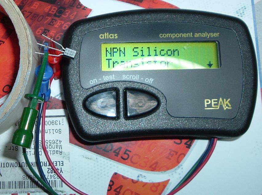

Ich bin beim Filmgucken auf das Nachfolgemodell DCA75 Pro gestoßen und kann mich kaum noch einkriegen. Da fehlt jetzt nur noch, dass die Soft ein LTspice-Modell generiert. Aber zurück zum Thema. Ich hoffe die Diodenseptiker sind von meinen Bildern des BF199 PH am DCA55 nun überzeugt. https://www.mikrocontroller.net/attachment/289932/BF199_PH_2016_0408Bild0003.JPG LG
> Ich hoffe die Diodenseptiker sind von meinen Bildern des BF199 PH am DCA55 nun überzeugt. https://www.mikrocontroller.net/attachment/289932/... Leider bin ich davon überhaupt nicht überzeugt da man nicht weiß wie dieses Messgerät zu dieser Aussage kommt. Nimm bitte ein ganz normales Multimeter und bereichte.
#4538815
