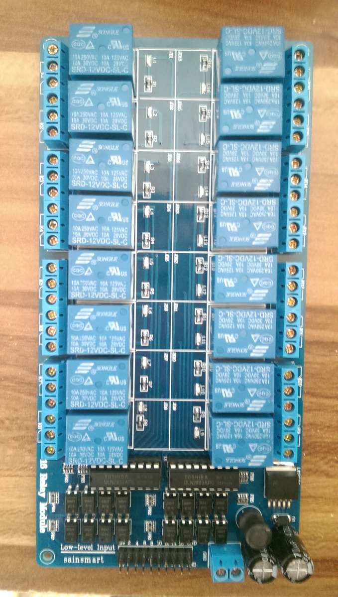

Habe mir ein 16-Kanal-Relais von Sainsmart (12V) - darf man hier Links
posten von Herstellern, die gleichzeitig das Produkt zum Verkauf
anbieten? - geholt. Link lasse ich vorerst aus. Findet man aber sofort,
um welches es sich handelt.
So, jetzt war ich beim testen und habe zwischen ein Relais das
Steckerkabel vom Verbraucher dranmontiert. An dem Relais sind 3
"Schraubverbindungen":
1.: NO
2.: COM
3.: NC
Jetzt habe ich die braune Leitung des Kabels vom Stecker an COM
angeschlossen und vom Verbraucher an NC. (Wobei das hier eher weniger
wichtig ist, da ich das auch mit NO+COM versucht habe und so weiter)
Das Problem müsste im Code liegen - wobei ich da auch schon sehr viel
rumgespielt habe - sich aber trotzdem nichts tut.
Ob ich den Code ganz leer nur für Relais hochlade oder "als Paket"
zusammen mit einem Sensor (DHT22) spielt keine Rolle, d.h. gleicher
Effekt:
Egal was ich eintippe die LED beim Relais ist immer AN (Es sei denn, ich
schreibe den Code komplett falsch), d.h. der Verbraucher lässt sich
nicht ausschalten, bzw. einschalten - verbleibt immer in einem Zustand.

Arduino und Relaisplatine korrekt miteinander verbunden? Ohne nähere
Informationen was du da wie gemacht hast wird dir niemand helfen können.

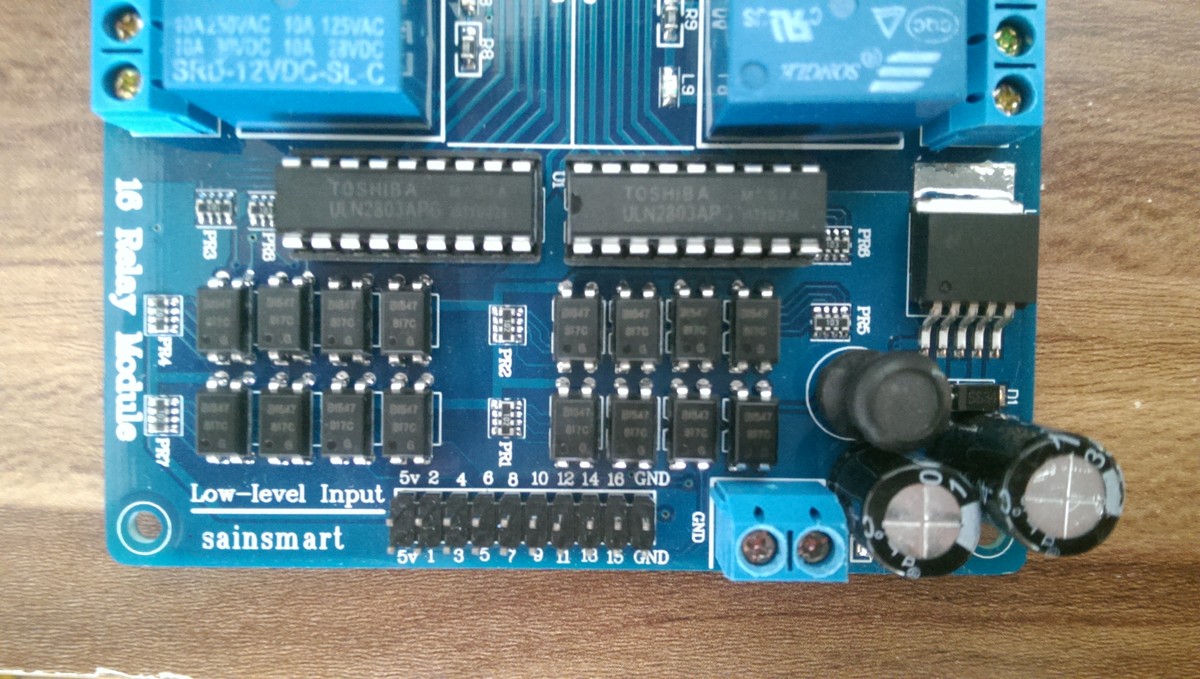

Tut mir leid das nicht erwähnt zu haben, habe das ausgelassen, weil mir
sicher bin, dass da alles stimmt.
Viel falsch kann man da nicht machen - hoffe blamiere mich jetzt nicht
^^ - Auf dem Relaisboard sind zwei Reihen:
1. Reihe: 5V - 2 - 4 - 6 - 8 - 10 - 12 - 14 - 16 - GND
2. Reihe: 5V - 1 - 3 - 5 - 7 - 9 - 11 - 13 - 15 - GND
Beide 5V an Arduino, genauso beide GND an Arduino GND, wobei in meinem
Fall auch nur eine Reihe 5V und GND gereicht hätte, habe es schon so und
so probiert.
Und Pin1 am Relaisboard führt zum DigitalPin 24 an Arduino (habe es auch
an AnalogPin probiert...).
Mehr gibts da nicht anzuschließen, außer die 12V Hauptversorgung und die
ist richtig angeschlossen, sonst würde die LED nicht leuchten (schon
getestet den Stecker vom Relais-Board zu ziehen usw.).
Der 12V-Netzstecker hat 1A.
EDIT: Der Sensor funktionert ebenfalls, liefert mir Werte aus. Aber wie
gesagt, ob Sensor da oder nicht, es tut sich nichts, wenn ich das Relais
ein- oder ausschalte. Es ist immer an, solange die Pins verbunden sind
und definiert sind, sobald ich den Pin nicht definiere ist der
Verbraucher aus, also das Relais ist dann ausgeschaltet.
MfG

Wenn Du das Relais mit den Klemmen COM und NC verwendest, ist die Sache
doch vollkommen klar. NC steht für "normally closed", d.h. für den
Öffnerkontakt des Relais. "NO" ist "normally open" und bezeichnet den
von Dir offenbar gewünschten Schließerkontakt.
Um das Schaltverhalten des Relaismoduls zu bestimmten, solltest Du es
zunächst nur mit 5V und GND verbinden und den Steuereingang mit einer
Strippe wahlweise auf 5V oder GND verbinden.

Habe leichte Befürchtung, dass ich die Kabel am Relais falsch
angeschlossen sein müssten, also die Stromkabel, aber habe das gemacht
wie beschrieben und halte es für richtig.
Habe nun das Relais-Board auch ohne 12V-Netzteil betrieben und 5V vom
Arduino angeschlossen, aber selbiges Ergebnis, außer, dass die LED
schwächer leuchtet.
:/ Danke für die vielen Antworten bereits, hoffe ihr macht das gerne :D

Dazu läßt sich ohne Schaltplan - deinen und den von dem Modul - schlecht
etwas sagen.

Viel falsch machen kann man da in der Tat nicht. Denke, du solltest
erstmal mit nem Multimeter die 5V und 12V Spannungen auf dem
Relais-Board überprüfen, dann evtl nochmal sicherstellen, dass der
Arduino-Ausgang am Relais-Board Eingang auch tatsächlich alle 2 Sekunden

von Ser W. (yeyy)
Muss mich bisschen korrigieren. Im Prinzip ist es auch hier egal wie es
angeschlossen ist, da ich das Relais nicht wirklich ansteuern kann, also
nicht ein- und ausschalten kann. Wenn ich den DigitalenPin definiere,
dann geht das Relais an (und LED leuchtet), mehr passiert nicht, er
registiert gar nicht, dass ich es ausschalten möchte und mal anschalten,
d.h. da stimmt irgendwas mit den Befehlen nicht bzw. die Codes stehen
vllt nicht im direkten Zusammenhang der Befehle, um schlussendlich den
Vorgang "aus" oder "an" auszuführen.
Habe jedoch keinen Ansatz das weiter untersuchen zu können. Habe das mit
leicht anderem Code versucht, dass ich vorher z.B. "relaisOff" als "0"
definiert und "relaisOn" als "1" und mit diesen Werten gearbeitet,
anstatt mit "HIGH/LOW", aber das hat auch keine Veränderung bewirkt.
Was eig. noch mehr bestätigt, dass der Fehler im Code sein müsste.
siehe noch einmal:
#define relayPin1 24               // IN1 connected to digital pin 7
void setup()
  pinMode(relayPin1, OUTPUT);      // sets the digital pin as output
  digitalWrite(relayPin1, LOW);        // Prevents relays from starting up engaged
void loop()
  digitalWrite(relayPin1, HIGH);   // energizes the relay and lights the LED
  delay(1000);                  // waits for a second
  digitalWrite(relayPin1, LOW);    // de-energizes the relay and LED is off
  delay(1000);
  delay(1000);// waits for a second

von nixgenaueswasi (Gast)
Versuch einmal den internen "PullUp" vom Arduino zu aktivieren -
vielleicht hilfts ?!
von The D. (thedaz)
Das ist unnötig denn für den Optokoppler reicht ein Open Collector/Drain
Ausgang. Ob der Pullup da an oder aus ist spielt garkeine Rolle.
von The D. (thedaz)
Ser W. schrieb:
> Habe leider (noch) kein Multimeter. Das Board habe ich soweit getestet,
> dass ich alle Relais/LEDs ansteuern konnte, aber sobald angesteuert,
> passiert nichts weiter. Sie leuchten einfach durchgehend. (Obwohl im
> Code mal HIGH/LOW verlangt wird)
Dann hast du es nicht erfolgreich getestet. Nimm irgendein 5V Netzteil,
meinetwegen die 5V vom Arduino, und schliesse sie an. Lass die
Datenleitung vom Arduino weg. Dann verbinde den IN1 Eingang mit einem
Draht mit GND. Jetzt muß Relais 1 schalten. Wenn nicht ist schon der
Wurm in der Relais-Platine.
> Danke. Konnte mein Problem noch nicht erkennen. Wie hast du dein
> Relais-Board angeschlossen? Hast du noch zusätzlich irgendwelche
> Komponenten verbaut? Brauche ich zufälligerweise noch ein Transistor?
> Bin eig. der Meinung, dass ich für den Betrieb des Boards nur Steckkabel
> bräuchte und nichts weiter - habe ich zumindest paar mal auf englisch so
> gelesen.
> MfG
Ich habe das Relais-Board selbst nicht. Dein Minimalprogramm, daß alle 2
Sekunden den Ausgang schaltet, konnte ich auf einem Arduino Nano testen,
das funktioniert. Ich bin mit dem Due nicht vertraut, ob dessen Ausgänge
die nötige Last treiben können, kann ich ohne Studium des Datenblatts
nicht sagen. Ich denke aber, daß das ohne Schalt-Transistoren
funktionieren sollte.
von Walter S. (avatar)
dann schließ eine LED (mit Widerstand) an den Pin an un versuche sie
ein/auszuschalten.
Wenn das geht liegt der Fehler auf der Relaiskarte bzw. der Verbindung
zu ihr
und dann kauf dir ein Multimeter ...
von Wolfgang (Gast)
The D. schrieb:
> Nimm dies ...
Damit sieht die Sache doch schon klarer aus.
Dann würde ich das Relaisboard doch erstmal alleine - ganz ohne den
Arduino - testen. Also 12V und 5V anschließen und einen Eingangspin an
Gnd legen. In dem Moment muss das Relais "klack" sagen.
Und was die Ansteuerung mit dem Arduino angeht, kann es natürlich
passieren, dass die 1.7V, die trotz High-Pegel vom Arduino über
LED+Vorwiderstand anliegen, immer noch reichen, damit der Optokoppler
das Relais anziehen läßt.
von Ser W. (yeyy)
Ja, Relais1 schaltet.
von The D. (thedaz)
Oha. Ein Blick in die Arduino Due product page zeigt dies :
Warning: Unlike most Arduino boards, the Arduino Due board runs at 3.3V.
The maximum voltage that the I/O pins can tolerate is 3.3V. Applying
voltages higher than 3.3V to any I/O pin could damage the board.
Hoffentlich hast du deinen Arduino nicht schon gegrillt. Der kann mit 5V
an den I/O pins nicht umgehen. Dafür wäre dann tatsächlich ein
Schalttransistor nützlich. Wie Wolfgang schon geschrieben hat kann das
Gefälle zwischen 5V und dem 3,3V Arduino level schon reichen, um den
Optokoppler durchzuschalten.
von Ser W. (yeyy)
Nein, komischerweise noch nicht gegrillt :D
Ok, aber ist das überhaupt nötig? Der Arduino wird momentan eh über
USB-Kabel betrieben und wenn nicht, dann über 9V-Netzkabel. Da brauche
ich ja theoretisch die 5V vom Relais-Board nicht an den Arduino führen?
Und das Relais-Board arbeitet mit den 12V.
von The D. (thedaz)
Ser W. schrieb:
Das solltest du am besten auch garnicht tun. Es reicht, wenn die GND
levels beider boards verbunden sind.

von Michael U. (amiga)
interessant wäre bei obigem Schaltplan folgendes: sind die 5V des JP2
NUR mit den Widerstandsnetzwerken (ich hoffen ma es sind welche) PR1,
PR2, PR4 und PR7 verbunden und NICHT mit den 5V des StepDown auf dem
Board?
Das wäre richtig. Sind die verbudnen, wären Optokoppler usw. nämlich
Unfug.
Weiter: welchen Wert haben besagte Widerstände?
Wenn das getrennt ist wie es sein sollte: den 5V-Anschluß des JP2 mit
den 3,3V des Arduino verbinden und schauen, daß der LED-Strom der
Koppler ausreicht.
Vorsicht!!! Wenn das NICHT getrennt ist, ist danach der Arduino
futsch...
PS: für ein 5 Euro Baumarktmultimeter sollte es IMMER reichen.
Die sind für solche Sachen völlig ausreichend.
Ich vermute im Moment, die Koppler schalten bereits mit der Differenz
3,3V H am Arduino gegen 5V an JP2 durch, IR-LEDs haben nur eine Uf von
ca. 1,2V.
Gruß aus Berlin
Michael
von The D. (thedaz)
Michael U. schrieb:
> Hallo,
> Board?
> Unfug.
Könnte man rauskriegen in dem man den Relaistest ohne angeschlossenen
Arduino macht. Wenns klackt, dann besteht eine Verbindung und man kann
nicht auf die 3.3V vom Arduino wechseln.

Ich will sicherstellen, dass nicht der Arduino die 5V für das
Relaisboard liefert (oder zumindest versucht). Laut Schaltplan erzeugt
das Relaisboard die 5V ganz allein. Wenn dem so ist und die selbst
erzeugten 5V an den Optokopplern liegen, kann man nicht einfach auf die
3,3V vom Arduino wechseln. Der test mit dem Draht ohne den Arduino
überhaupt zu verbinden (auch nicht GND & 5V) kann das überprüfen.
wenn obiger Schaltplan mit Deinem Relaisboard ünereinstimmt, dürfte GND
vom KP2 garnicht angeschalossen sein, weil es nicht benötigt wird. Die
Optokoppler liegen zwischen dem 5V-Anschluß von JP2 über die
Vorwiderstände in PR1 usw. gegen die IN-Anschlüsse und werden gegen GND
des Arduino geschaltet.
Wenn Du ohne Arduino einen IN an von JP2 mit dessen GND verbindest und
nichts passiert, isr der Kram getrennt und Du kannst den 5V-Anschluß von
JP2 mit den 3,3V des Arduino verbunden und es soltle laufen (falls Pin24
nicht schon gestorben ist...).
Wen das Relais beim Verbinden von IN mit GND (oder auch +5V von JP2,
falls der Plan nicht stimmt) reagiert, dann ist die Relaisplatine
zumindest sehr fragwürdig konstruiert.
Einfacher wäre es, mit dem Durchgangsprüfer eines Multimeters zwichen
JP2/4V und dem Pin4 einens Kopplers zu messen (bei stromloser
Relaiskarte!), da darf kein Durchgang sein.
Gruß aus Berlin
Michael

Also habe jetzt folgendes gemacht:
Arduino aus. D.h. kein USB, kein Netzkabel liegt an. -> LEDs sind auch
aus, logisch.
Relais-Board mit 12V verbunden und IN1 an GND. Ergebnis: LED am Relais1
leuchtet.
Versteh nicht ganz was ich noch mit den 5V hätte machen sollen oder hat
sich das jetzt erledigt?
MfG
von The D. (thedaz)

Das heißt, das Relais Board hat seine eigene 5V Versorgung fest mit den
Optokopplern verbunden und du brauchst einen Adapter (1 Widerstand + 1
Transistor pro Arduino Pin), um den Arduino nicht zu beschädigen und
dabei erfolgreich zu schalten.
naja, sieht nach einer tollen Fehlkonstruktion der Relaiskarte aus,
eigentlich solltest Du den Arduino nicht abschalten sondern ABKLEMMEN,
wird aber wohl nichts ändern....
Hast Du eine grüne LED zur Hand? Schalte die in die Leitung zwischen
JP2/IN und dem Arduino-Pin, Anode zum IN-Eingang. Die 5V der Relaiskarte
NICHT mit dem Arduino verbinden, nur GND.
Die grüne LED reduziert die vom Relasiboard kommenden Spannung (etwas
unfair) um gut 2V, das sollte reichen, damit die Koppler-LED bei H-Pegel
ausgeht und das Relais abfällt.
Irgendwie ist das sowieso alles Quatsch:  wenn Optokoppler Low-Aktiv
dann keinen GND und keine Verbindung des +5V zum Rest der Schaltung.
Außerdem ist der Stepdown dan überflüssig, einen ULN kann man auch über
einen Optokoppler mit 12V ansteuern, schlimmstenfalls noch ein
Vorwiderstand in die Leitung.
Gruß aus Berlin
Michael

Es ist so : vom Relais-Board liegen über den Optokoppler am Arduino-Pin
5V an, das ist schlecht und macht auf Dauer den Arduino kaputt. Wie
schon gesagt wurde, ist das Design dieser Relais Karte kompletter Müll
denn so wie es gemacht wurde, gibt es keine galvanische Trennung und
somit sind die Optokoppler überflüssig. Die Schaltung mit dem Transistor
sorgt dafür, daß nur der Transistor die 5V sieht, und der kann das gut
vertragen. Wenn der Arduino den Ausgang jetzt auf HIGH schaltet,
schaltet der Transistor durch und der Optokoppler schaltet wiederum über
den Treiber auf der Relaiskarte das Relais.

Ob der Arduino auf Dauer davon kaputt geht, sei mal dahin gestellt.
Möglicherweise ist der Vorwiderstand ausreichend groß, so dass die
Differenz aus den 5V und der Summe der Vorwärtsspannungen von IR-LED und
Schutzdiode nur einen für die Schutzdiode ungefährlichen Strom fließen
läßt. Dafür müsste man den Wert des Widerstandes und den Spannungsabfall
mal messen (können).
The D. schrieb:
> Aber vermutlich wurde eher überhauptnicht nachgedacht.
Bei den kleineren Versionen von dem Relaisboard (8/4/2 Relais) gibt es
IMHO einen Jumper zwischen den Versorgungsspannungen für die LEDs der OC
und den Treiberbausteinen. Der wurde hier anscheinend eingespart bzw.
aus Platzgründen weg gelassen :-(
von Hubert G. (hubertg)
> läßt.
Ob der Strom gefährlich oder ungefährlich ist, ist eine Sache. Die
andere ist das der Strom groß genug ist das der ULN durchgeschaltet
bleibt und das Relais damit nicht abschaltet.
von Wolfgang (Gast)
Hubert G. schrieb:
> Die andere ist das der Strom groß genug ist das der ULN durchgeschaltet
Das hatte sich eigentlich schon so rauskristallisiert.
> passieren, dass ...
Dann sind wir ja einer Meinung.
Es bleibt als Lösung dann nur, zusätzliche Transistoren oder 3,3V auf
die Relaisplatine.
von Wolfgang (Gast)
> die Relaisplatine.
Dafür muss man aber wohl eine Verbindung zwischen dem Ausgang des LM2596
und der "5V"-Seite der LED-Vorwiderstandsarray (PR1/2/4/7) auftrennen,
möglichst so, dass man über JP2.1/2 die 3.3V einspeisen kann. Dafür
müsste man einen kritischen Blick aufs Layout werfen, ob das ohne
größere Umstände zurecht zu biegen ist. Und ein Multimeter mit
Durchgangsprüfer wäre auch dafür evtl. hilfreich.

Ok, Dafür sind die im Schaltplan als ULN2083 angegebenen Treiber in
Wirklichkeit ULN2803 ;-)
The D. schrieb:
> 16ch_schematic.pdf
Aber, wo wir schon beim Thema Spannungsregler sind. Der LM2576 heißt mit
vollem Namen LM2576S-5.0 und ist fest auf 5V eingestellt. Wäre es statt
der ganzen Löterei mit Transitoren und Basisvorwiderständen nicht
einfacher, den Spannungsregler gegen eine LM2576S-3.3 zu tauschen. Wenn
du das Bord am Arduino Due einsetzen willst, scheint mir das eine
sinnvolle Alternative zu sein.
Man könnte den LM2576-Regler auch ganz raus nehmen und die Optokoppler
mit den 3.3V vom Due versorgen. Das kommt natürlich drauf an, ob der
Spannungsregler vom Due den zusätzlichen Strom noch liefern kann.

Zusätzlich kommen die 5V über die Vorwiderstände PRx und die Optokoppler
an die Steckerleiste. Der Arduino muß mit seinen Ausgängen diese 5V
level von den  Optokopplern auf GND ziehen um ein Relais einzuschalten.
Du machst das gleiche beim Testen mit einem Draht in dem du den
Eingangspin gegen GND kurzschließt. Das blöde ist nur, dass der Arduino
die 5V nicht so prickelnd findet und du deswegen den Transistor
dazwischen schalten musst.
Soweit verstanden ?

Hier handelt es sich aber um die 16-Kanal Karte und die hat den Jumper
anscheinend nicht.
Hubert G. schrieb:
> Das würde ich mir aber gut überlegen. Ein 5V Relais braucht etwa 70mA.
Setz mal deine Brille auf und guck aufs Produktphoto und in den
Schaltplan.
Und da sieht man:
1. handelt es sich um 12V Relais
2. liegen am Pin 10 der ULN2803 +12V
Was schließen wir daraus?
1. Die Relais werden nicht mit den 5V betrieben, die von dem
Schaltwandler auf dem Board aus den 12V generiert werden.
2. Die 5V werden nur für den Betrieb der Optokoppler verwendet.
Man könnte also auch hinter dem Schaltwandler die 5V Leitung aufkratzen
und noch einen 3.3V LDO dazwischen hängen.

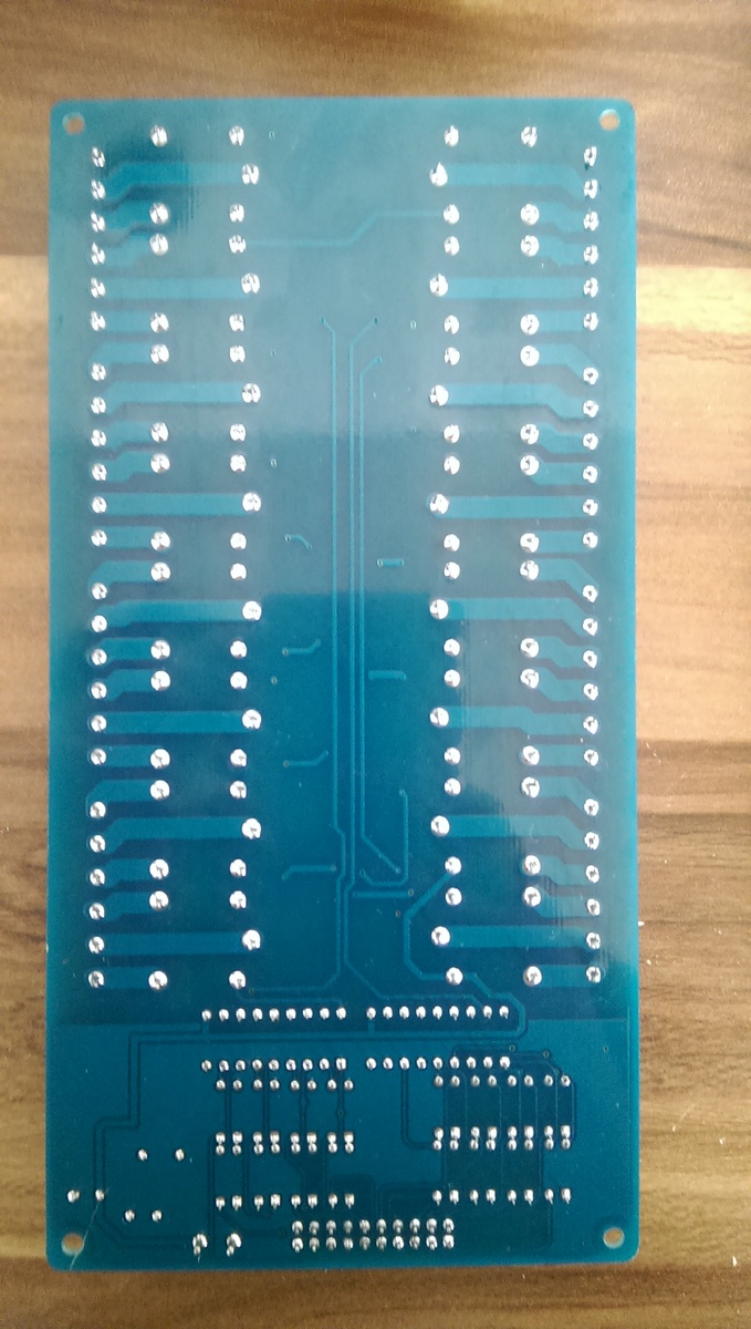

Ein Bild der Unetrseite der LEiterplatte würde mich mal interessieren.

von Wolfgang (Gast)
Auch wenn du den Produktphotos prinzipiell misstraust, könnte das doch
ein Anhaltspunkt sein ("Mehr Ansichten": obere Reihe, zweites Bild).

von Wolfgang (Gast)
Ser W. schrieb:
> Weshalb also 3,3V
> vom Arduino an das Board? Habe ich zwar schon öfters gefragt, aber jedes
> mal höre ich etwas anderes, dann scheint es als wäre das 5V-Thema
> geklärt worden und dann tauchen die 5V wieder auf...
Die Optokoppler auf dem Board hängen über die Strombegenzungswiderstände
(PR 1/2/4/7) an den 5V, die auf dem Board erzeugt werden. Und die 5V mag
der Arduino Due nicht, weil der nur mit 3.3V läuft und es an seinen
IO-Pins u.a. eine Diode vom IO-Pin nach VCC (3.3V) gibt. Der Strom der
durch diese Diode fließt, wenn der Ausgang am Steuereingang von der
Relaiskarte hängt, reicht anscheinend aus, damit die LED im Optokoppler
ausreichend leuchtet, so dass das Relais anzieht, obwohl der Arduino
Ausgang auf High steht. Die einfachste Möglichkeit das zu vermeiden,
wäre es, wenn als Versorgungsspannung am "+Ende" der Widerstände nur
3.3V statt der 5V lägen. Die letzten Vorschläge drehen sich darum, wie
das ohne größere Eingriffe zu bewerkstelligen wäre.
Ser W. schrieb:
> Leider kenne ich mich so wenig aus, dass ich ohne genaues hinzeigen
> keine Ahnung habe was zu machen wäre. Vor allem sind auf dem Board zwei
> Kondensatoren, also kenne ich nicht "den" Kondensator. Weiß leider auch
> nicht wie genau die anderen aussehen und wo die sitzen, da reicht mein
> Verstand nicht soweit.
> Wenn es tatsächlich damit gemacht wäre, dann wäre ich dir unendlich
> dankbar, wenn mich führen würdest und zeigst welche ich auslöten soll,
> ansonsten kauf ich lieber ne handvoll Transistoren und Widerstände und
> gebe mir eine Löt-Action :D
Ausgelötet gehören: IC2, D1, L1, C2, C11.
Die externen 12V brauchst du nur damit die Relais anziehen.
D1, L1, C2, C11 kann er auch drinlassen und nur IC2 abhacken.
Der Rest stört nicht wirklich.
Der 3,3V-Regler vom Arduino sollte auch den Elko geladen bekommen.
Falls der Arduino so nicht sauber startet, weil der Spannungsanstieg zu
lehm wird, muß er ihn eben auslöten.
Gruß aus Berlin
Michael
von Ser W. (yeyy)
Michael U. schrieb:
> Hallo,
Es funktioniert!!! Leider die Teile schon gekauft gehabt, aber haben eh
nur 80ct gekostet dafür eine Menge Lötarbeit erspart. War erst sehr
skeptisch als ich die Verbindungen des ICs unsauber zerstörte, aber es
funktioniert!
Vielen Dank dafür!
