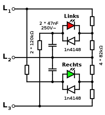

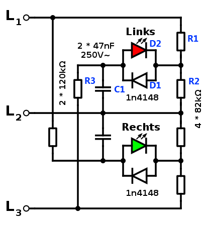

Guten Abend, ich habe eine Schaltung für eine analoge Drehfeldmessung
nachgebaut. Und: Sie funktioniert! Nur weiß ich nicht warum ;)
Ich weiß, dass durch die Phasenverschiebung am Kondensator sich der
Strom in LED richtung irgendwie ausgleicht, aber so recht verstehe ich
das nicht. Wie genau verhält sich die Phasenverschiebung, wie verläuft
sie...
Mir lässt das keine Ruhe...
Wäre nett, wenn mir das jemand näher bringen könnte.
Anbei eine Schaltung von Wikipedia.
MfG
Hogwin

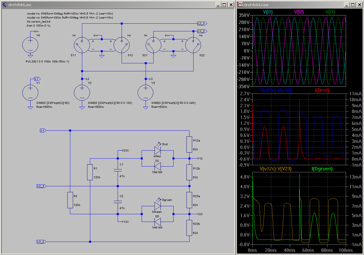

Gast #4539622
Eigentlich ist die Funktion einfach, aber ohne Zeigerdiagramm, für das
ich kein Programm installiert habe(*), ist mir die Erklärung zu
aufwändig.
Im Prinzip geht es um die Phasenverschiebung eines (belasteten) ohmschen
Spannungsteilers L1-L2 (-120°) zu einem kapazitiven L2-L3 (+120-x°),
wobei x u.a. vom Verhältnis Xc1/R1 abhängt und wenn man L2 als Bezug
betrachtet. Wenn also V12 voreilend ist, fließt der Strom durch die LED,
ansonsten durch die Bypass-Diode.
L1 -----+           +---- L3
        R12a        R1
   V12  +----Rdx----+  V23C
        R12b        C1
L2 -----+-----------+
Eventuell hilft die LTspice-Simulation beim Verständnis - der
Switch-Krempel ist nur für den Vergleich der beiden Drehrichtungen in
einem Durchlauf.
